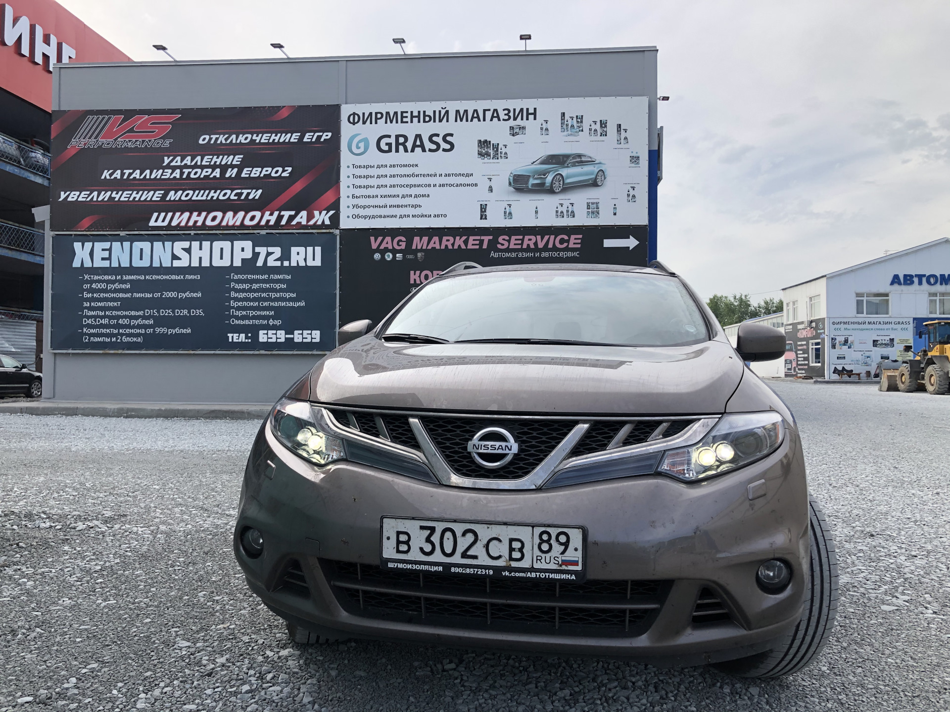

Выбрал xenonshop72.ru, он еще есть 96, и 02 (Екатеринбург и Уфа). Высококлиентоориентированный сервис не смотря на очень полную запись, в сравнении с предыдущим постом о замене жижи в вариаторе у CVT72.ru ребята из ксеноншопа — боги, боги обслуживания, звонили несколько раз уточняли, сообщали о ремонте двора и т.д.

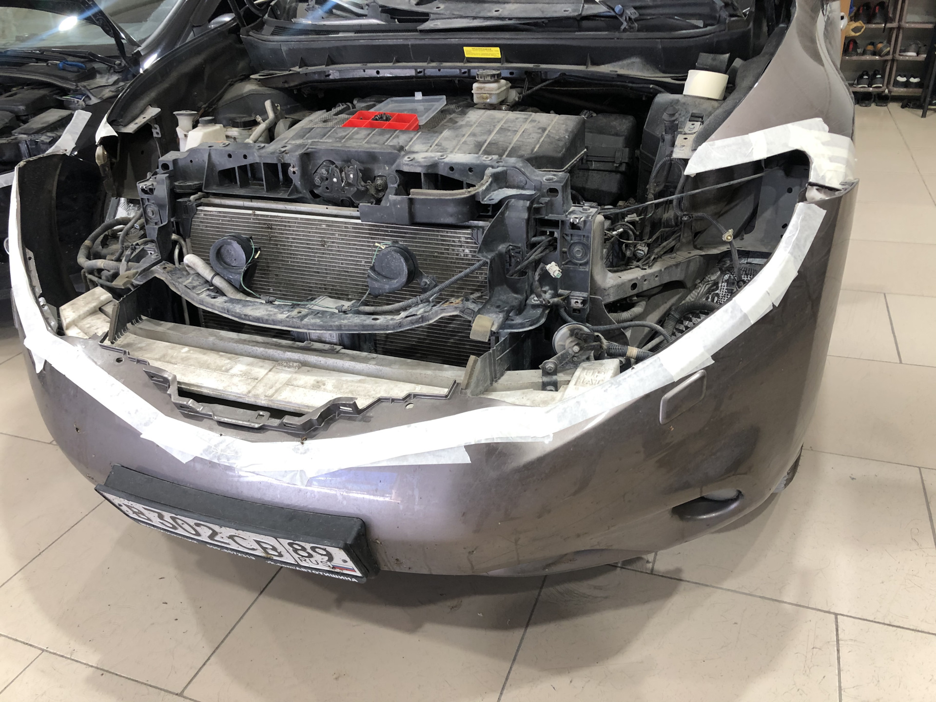

В итоге в понедельник 25 мая в 9:40 я у них, они на месте. Сами меня вычислили и пригласили.

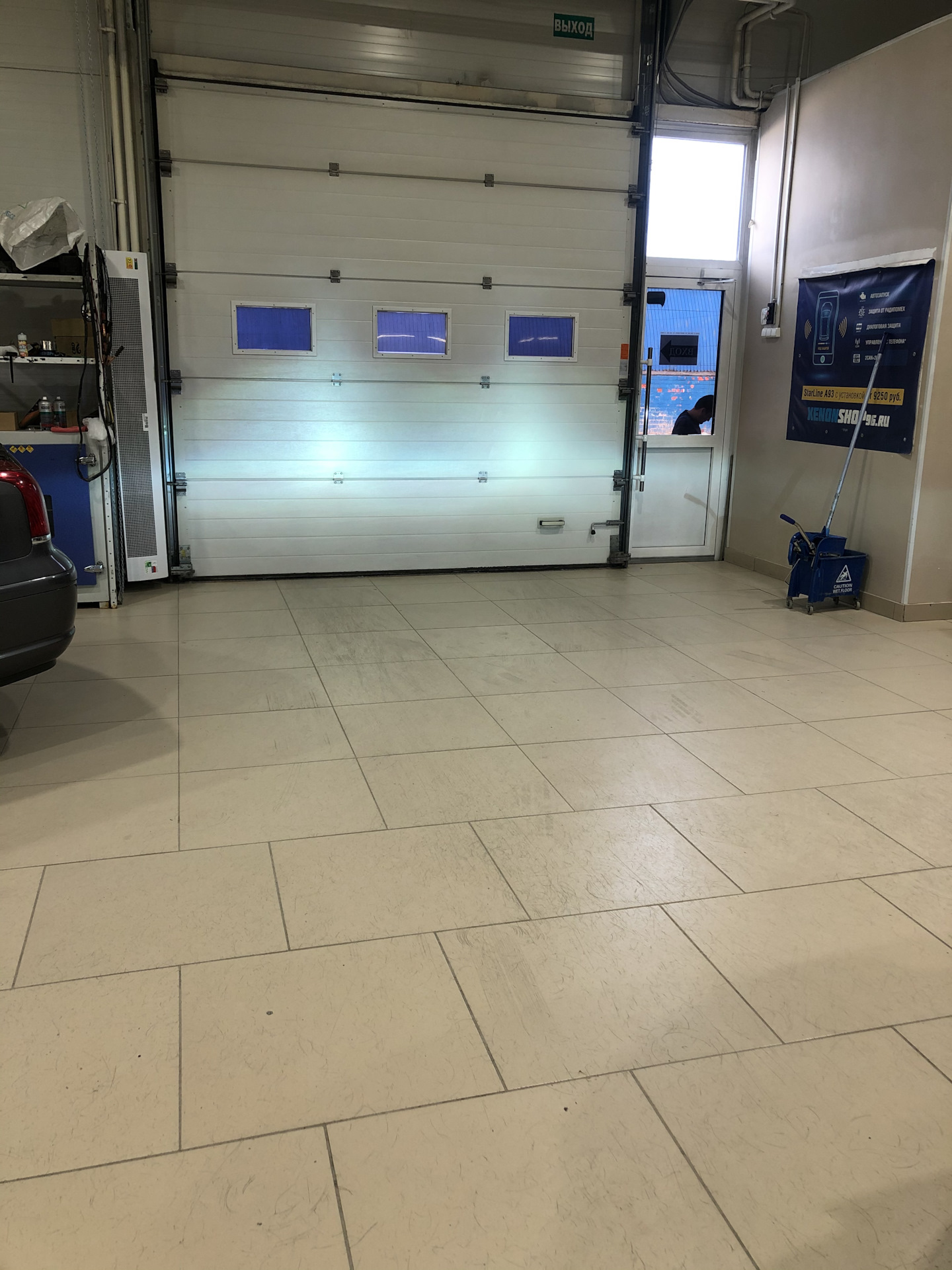

Бокс забит машинами — все на ретрофите фар, забегу вперед в течении дня не было простоя не минуты, выезжала одна машина, заезжала следующая.

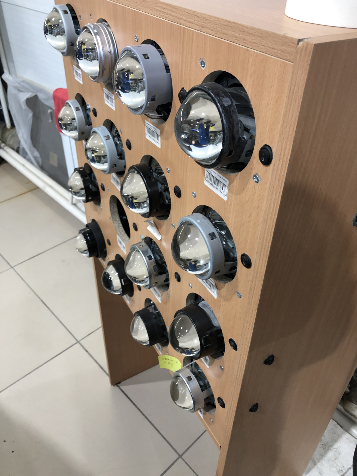

Представлено большое количество модулей около 20. Они закреплены на стенде все можно включать смотреть и определяться. Все чистенько. РАботают очень быстро, принимаю авто, фотографируют, измеряют силу света на старых фарах и прочее.
Начали разговор с менеджером, озвучиваю свои пожелания замена модулей света на самые лучшие! только так!

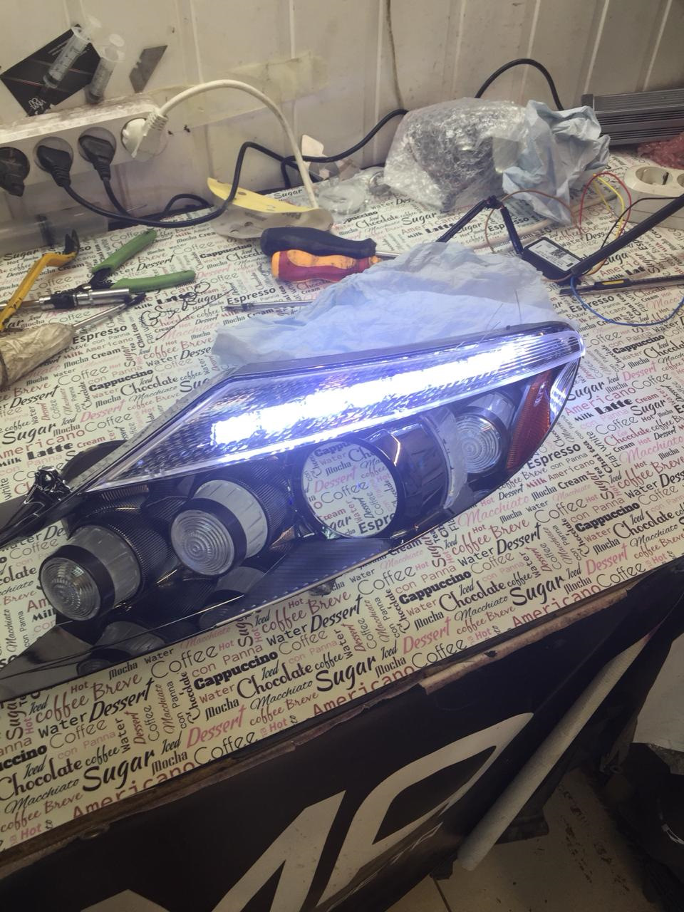

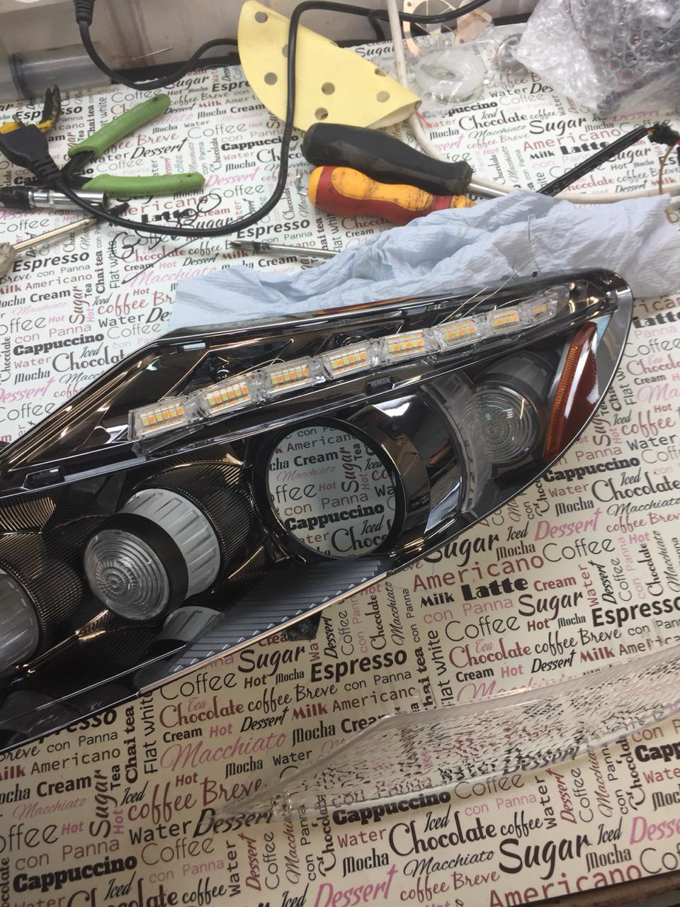

И ДХО придумать. У менеджера Тиана нашлись темы для разговора обсуждения и света тоже.
По ДХО сразу предлагает PRO BRITHS ALPHA в секцию габаритов. Полноценные ДХО, работают и как габариты (притихают) и как стробоскопы при подмигивании дальним, цена 6700 рубликов. Хотел я полоски с бегущим поворотом, менеджер отговаривал — вроде как не понятен ресур этого всего)) качество китайских комплектующих, может конечно заморачиваться не стали, это ж время. А тут готовый вариант. Дальше спрашивает какие линзы, говорю может Bi-LED поставим я вроде решился, менеджер меня отговаривает, говорит зачем это Вам, это точно «не то пальто». Перегорит и снова ремонт, нельзя играть с цветом света фар, при перегреве, но это редкость, работает не во всю силу. И не оправдает он Ваших ожиданий за заплаченные деньги. Говорю что есть, он в ответ сохраняйте ксенон — пучок шире, хорошо освещает обочину, дальше светит, лучше чем китайский LED.

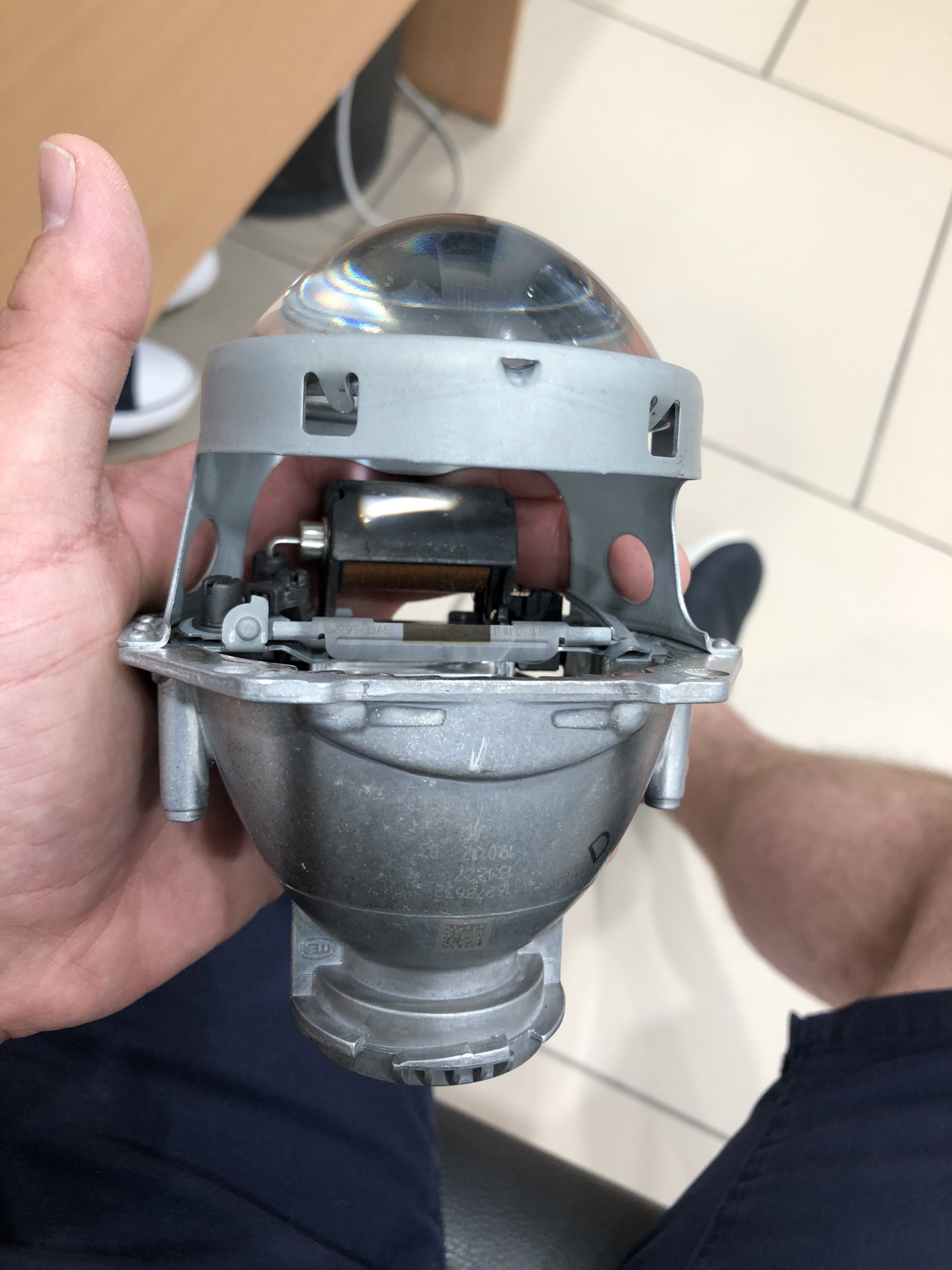

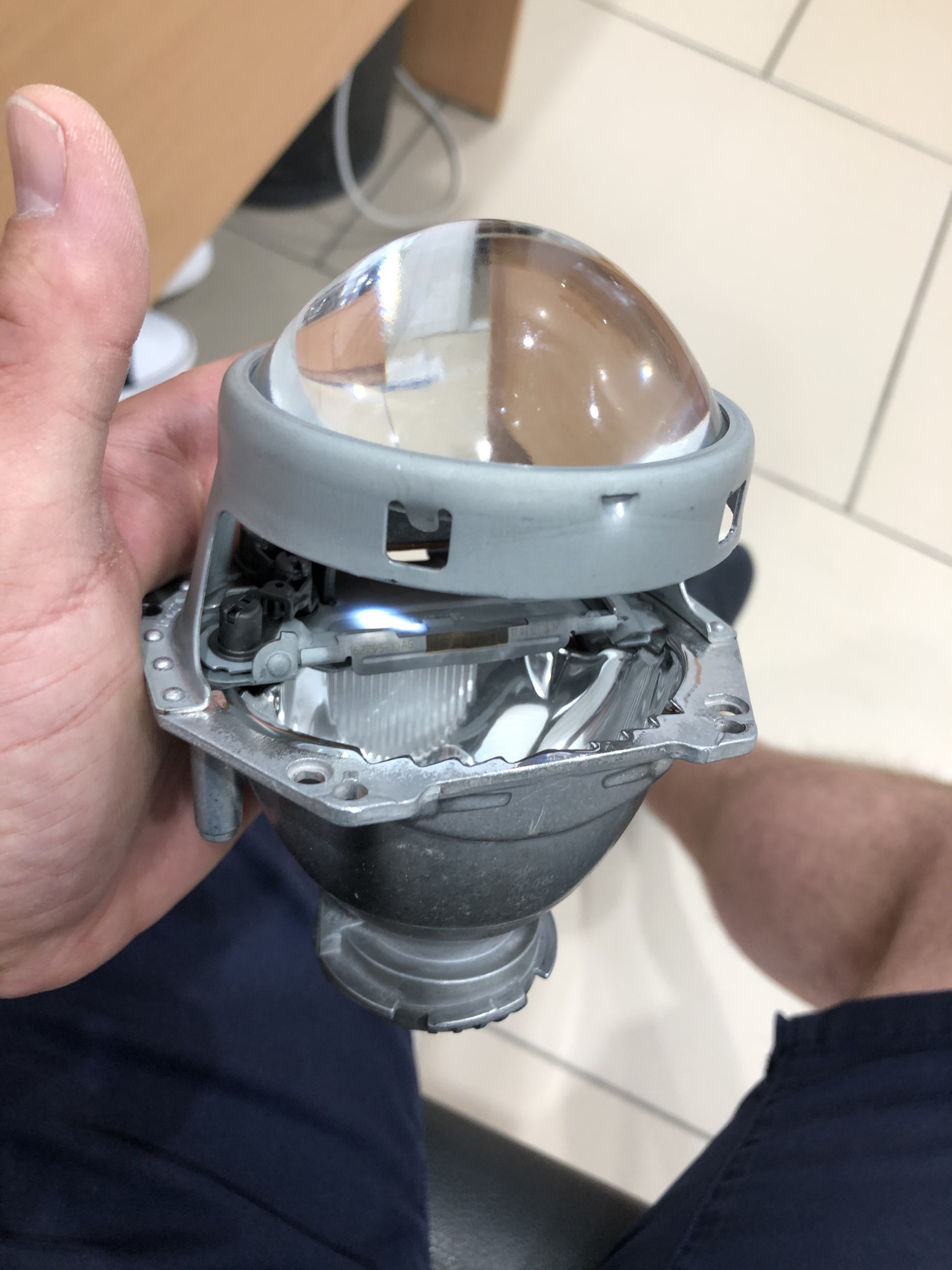

Какие варианты показывает все, я ему говорю а вот оригинал Hella 3 у вас имеется, но б/у как они? В ответ у нас есть и новые оригинальные Hella 3 — показывает образец, объясняет, что на официальном сайте не имеем права говорить о новых оригинальных, т.к покупаем не совсем официально, по информации готовые фары — дербанят их распродают по частям. Напомню, это одна с xenonshop96.ru контора, а они про оригинал новый мне ещё 2 года назад сказали.

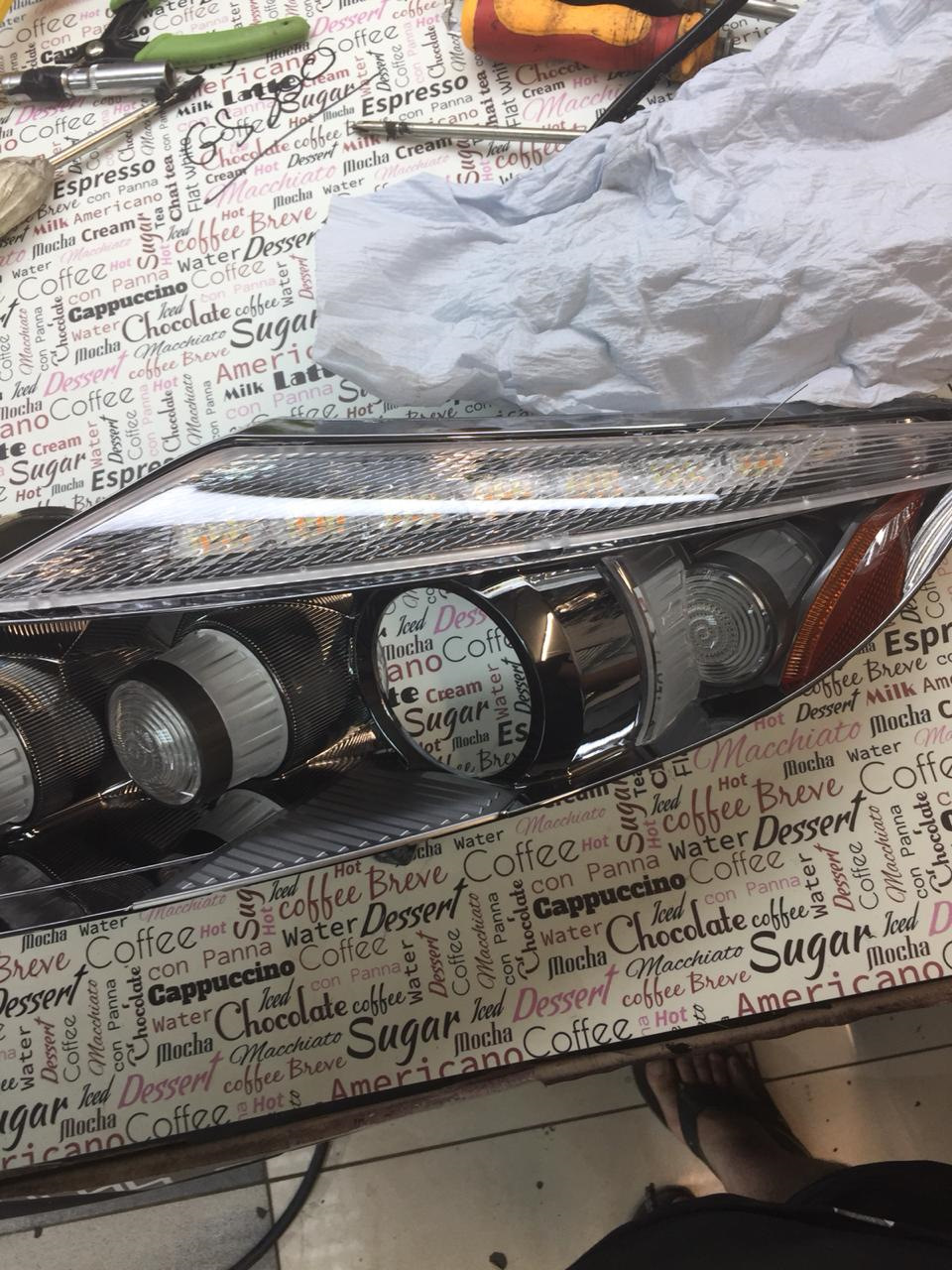

Я был удивлен, что есть в наличии. Я сразу согласился «не глядя». Менеджер уверил меня, что теперь противотуманки мне не нужны будут пучок света будет широкий, длинный, размытая СТГ, подсветка знаков, вежливое освещение встречной полосы. Естественно линзы вынесли без коробки, просто в упаковке, все счастье 25 рублей за новые, 15 за б/у. — на модули гарантия 8 лет (!). 8лет, КАРЛ))) — это круто. Менеджер, уже после поделился информацией, что «оригу» ставят часто, востребована она.

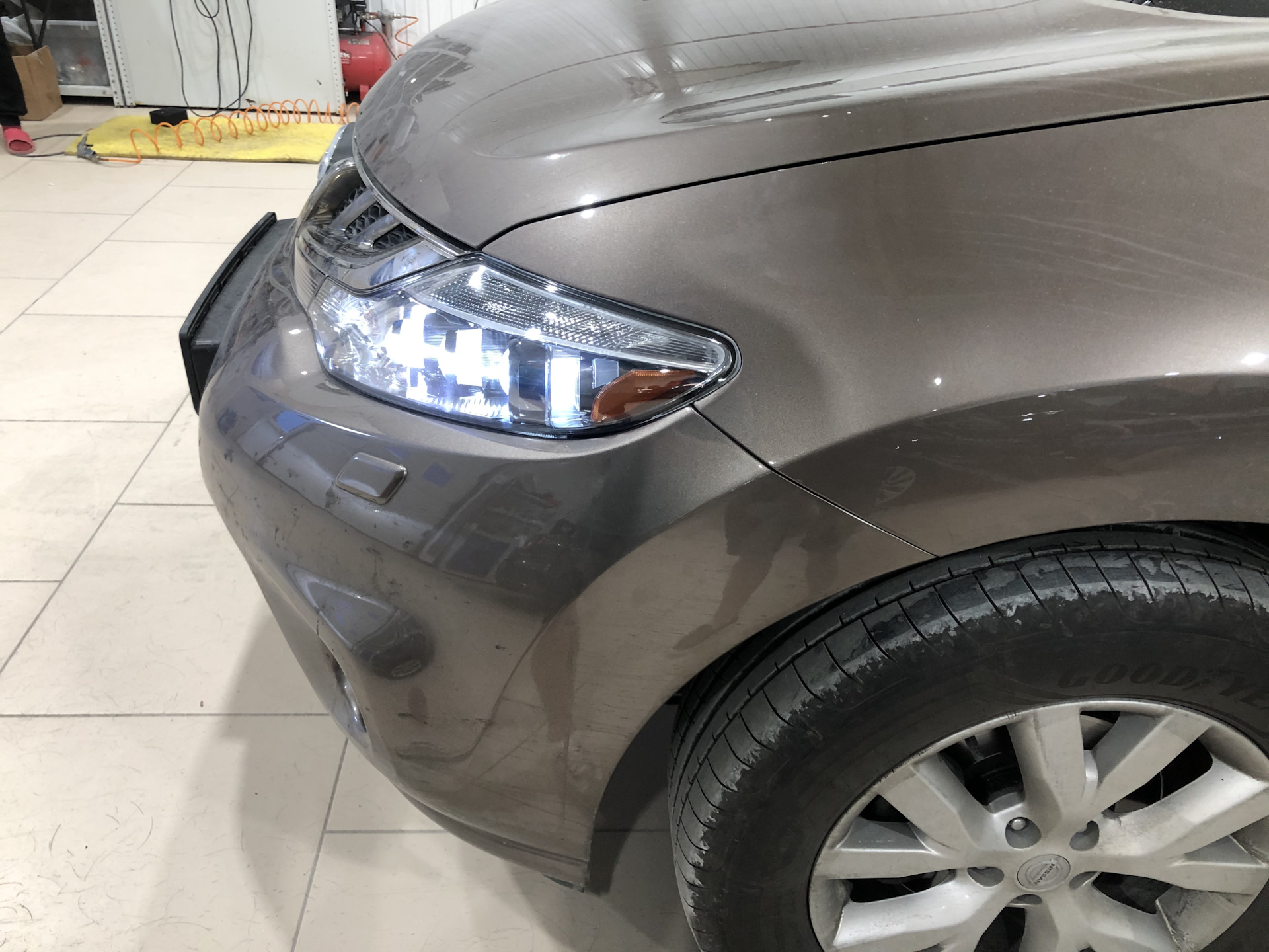

Заказываю дополнительно полировку внутри, снаружи сделана, ДХО, новые светодиодные лампы в тумаки, но стекло на столько запескоструено, что полировать его не берутся, а может и не интересно им, да и лампы не хотели продавать, со словами Вам они не нужны будут с таким светом))) и ставить туда ничего не нужно больше.

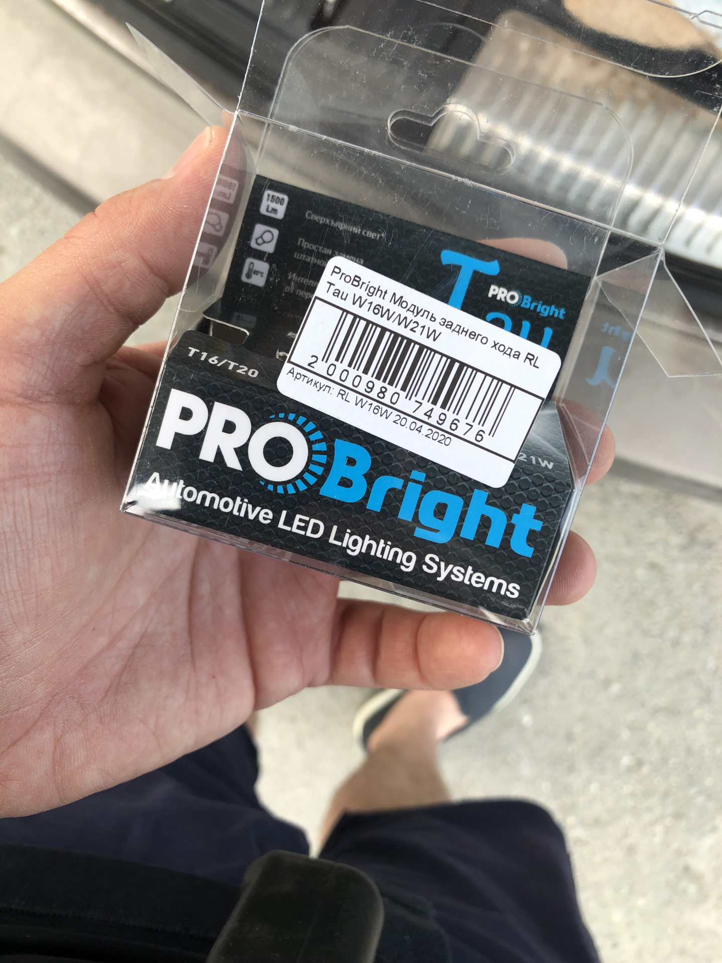

Заказал диоды в фонари заднего хода))) Ночью можно выжигать все вокруг)))Скрытую установку радар-детектора.

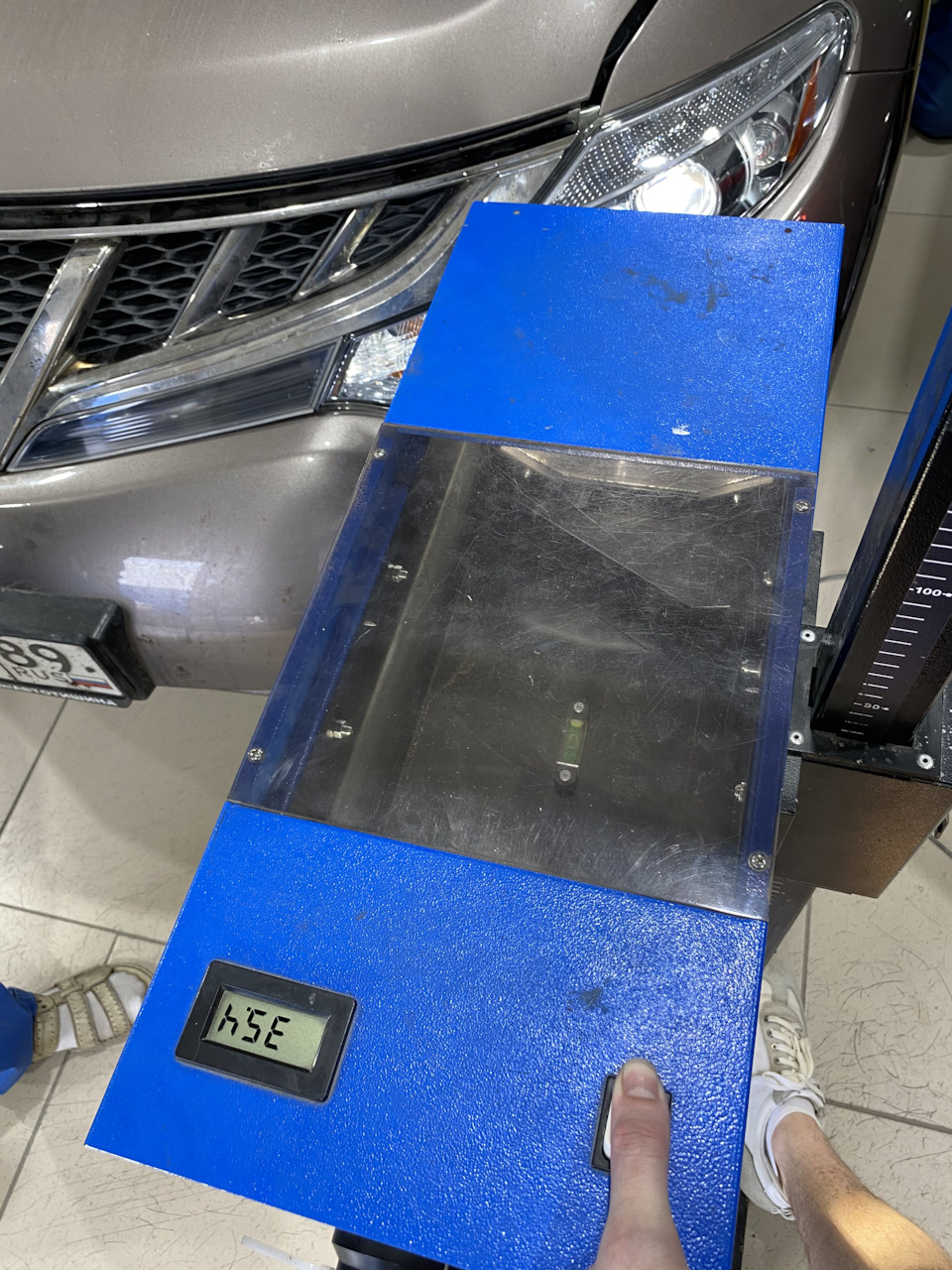

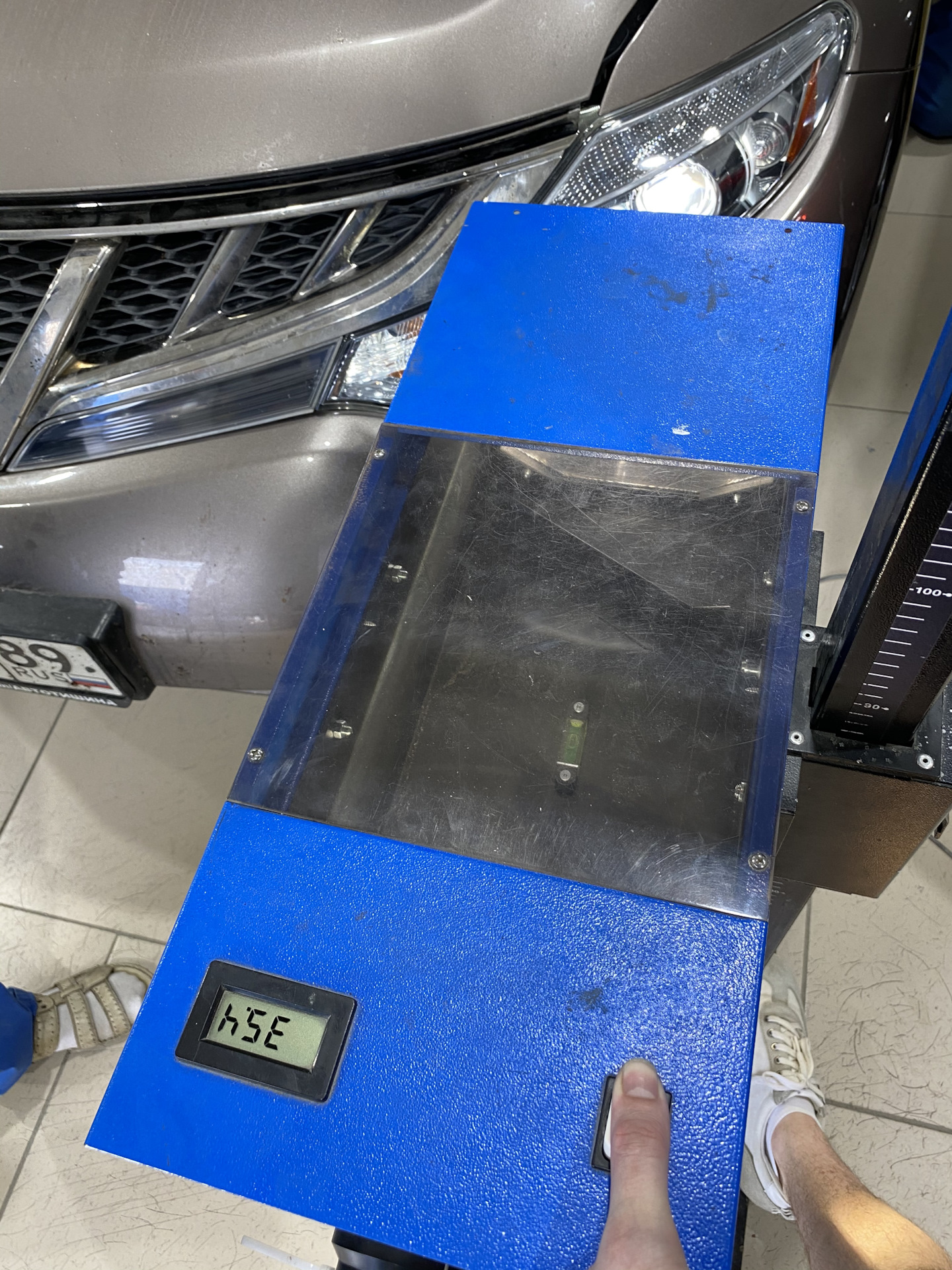

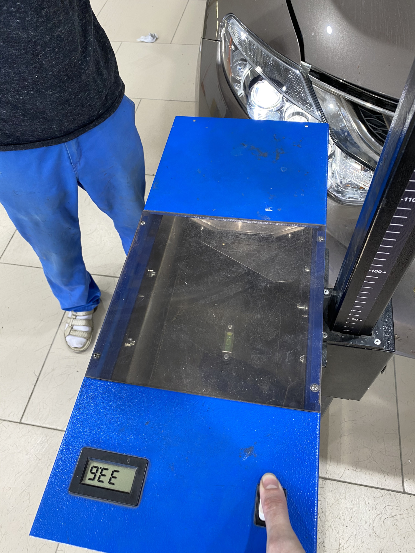

Вообщем 4 часа работы закончены, фары высохли — машину можно забирать.

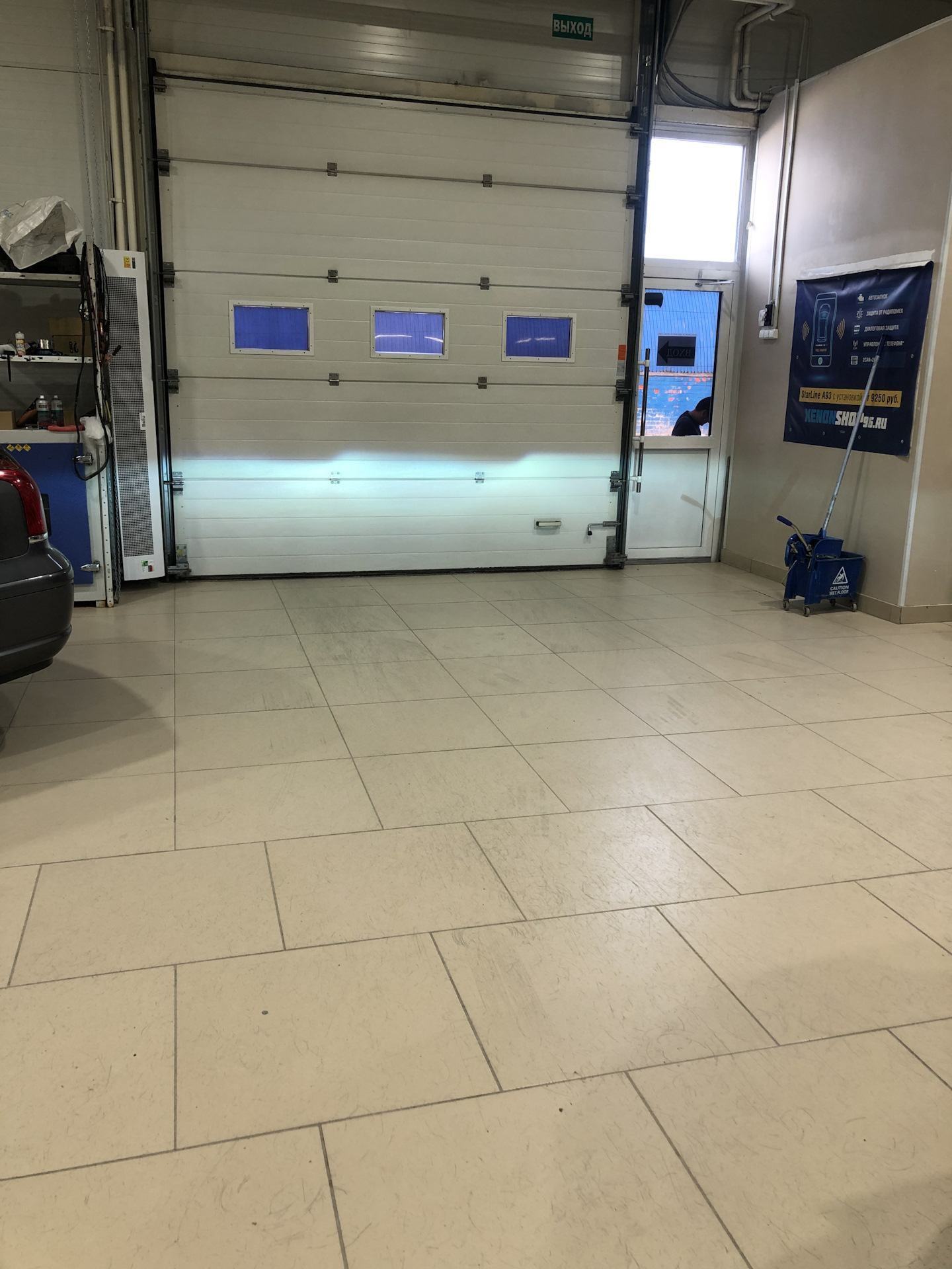

Итог на аппарате сила светового пучка увеличилась в 15 раз. ПРи приемке одна фар — 2 люмена (или кЛю я не запомнил), вторая 4. После ретрофита 33 и 35, при нормативе 20-22.
Лампочки менять они не стали. Мои Osram Cool Blue установленные год назад еще хороши.
Вообщем установили:
1. Hella 3 оригинал.
2. ДХО PRO Briths Alpha в габариты.
3. Светодиоды в фонари заднего хода.
4. Светодиодные лампы в туманки.
5. Скрытая установка радар-детектора.

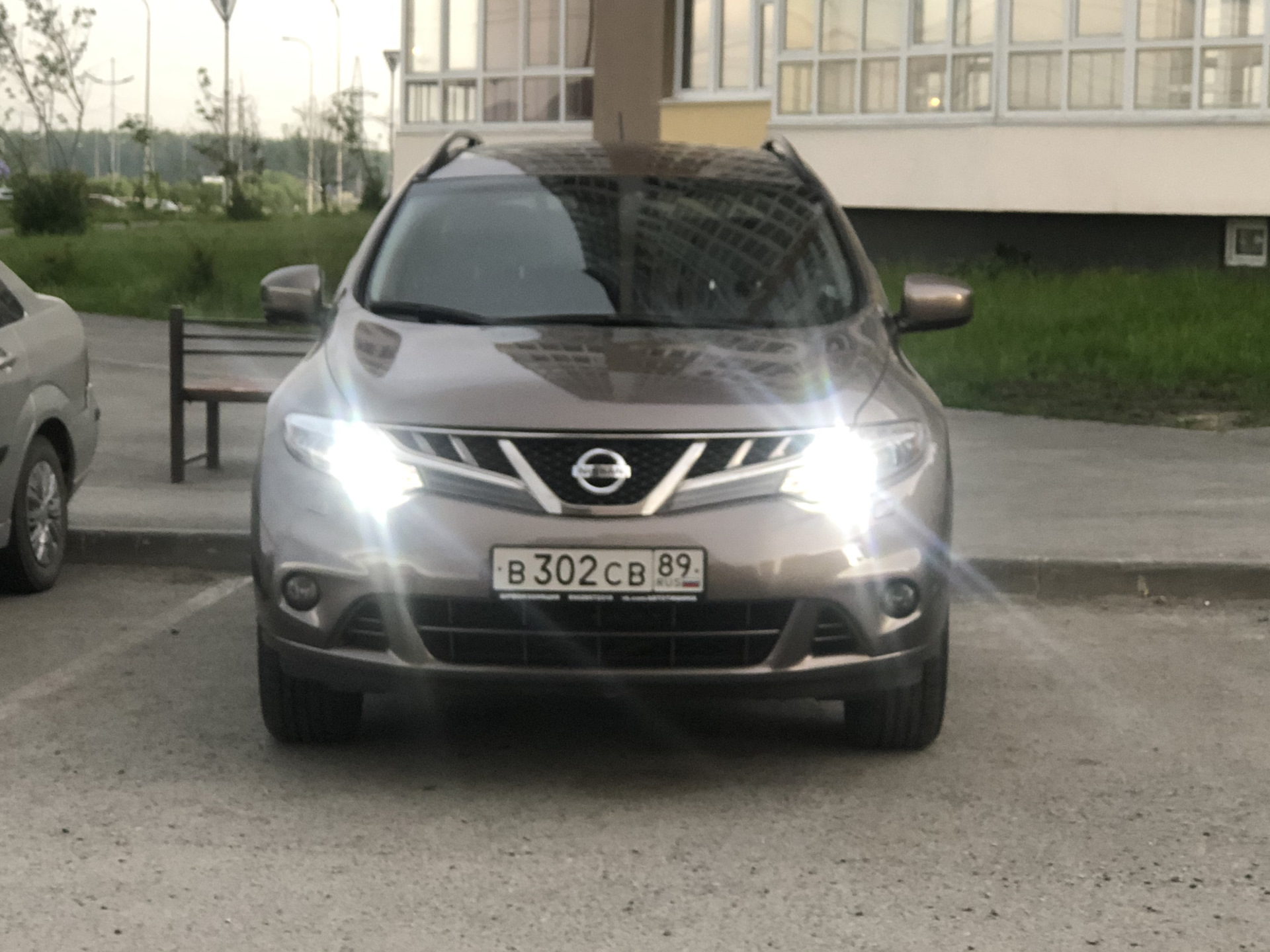

Всем доволен.

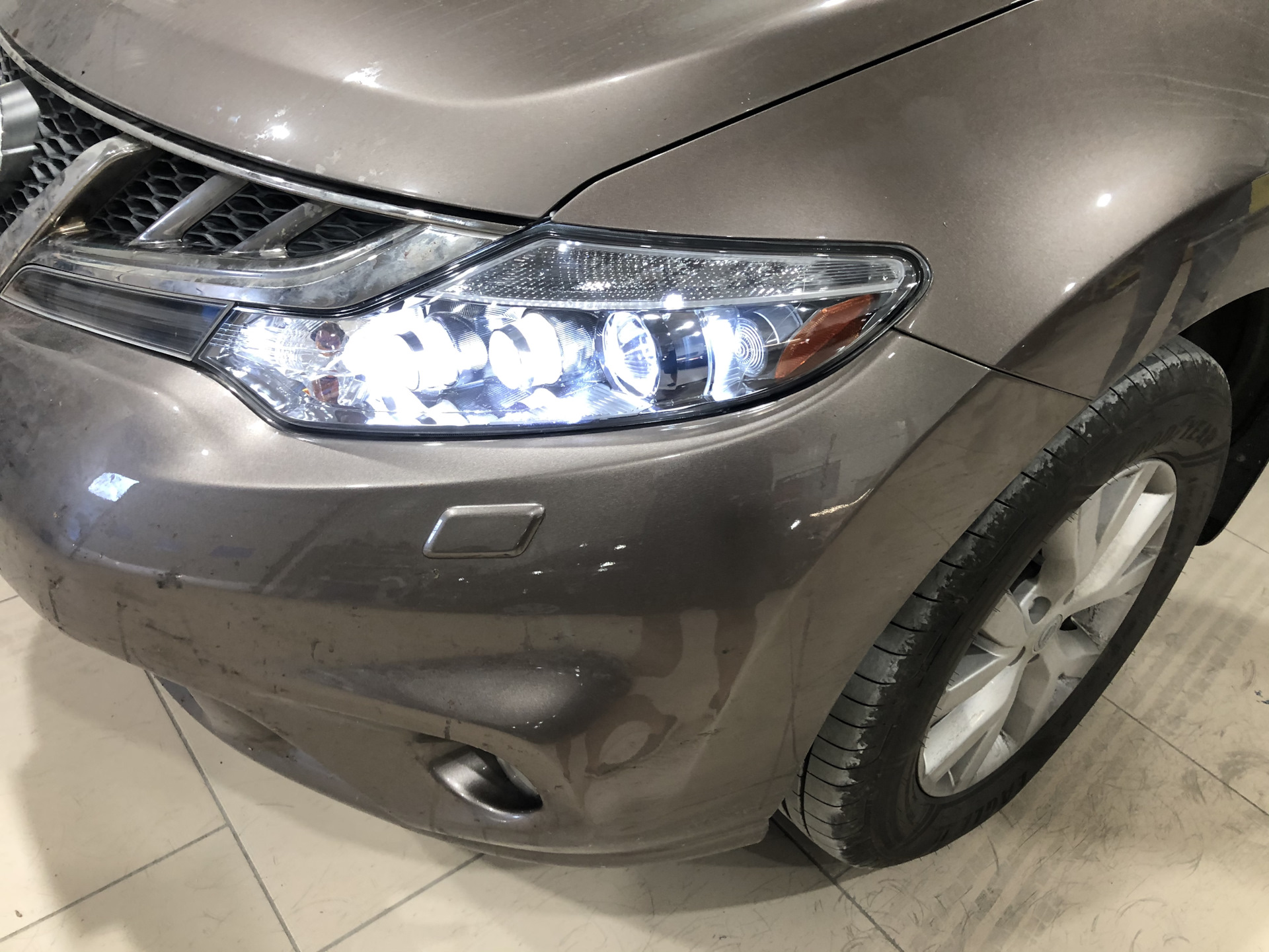

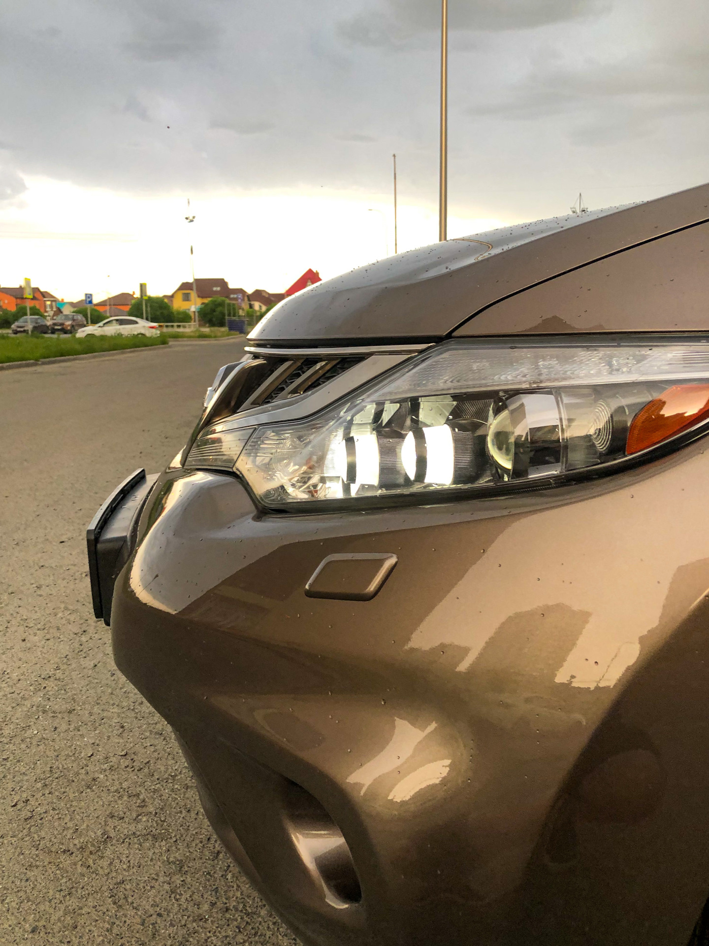

ДХО в габаритах супер — светит ярко, но не пересвечивает, не ослепляет как в подворотниках. И не выглядит как колхоз, все штатно)
Модули Hella 3 — светят божественно, все как обещали. Пока дорожных фото нет, но скажу так можно ехать только на ближнем. на любой скорости. Если включить дальний, то это как днем. Освещает все — как такое возможно вот чем вопрос?
Сейчас фары с лампами Osram Cool Blue я их установил год назад — светит лучше, чем новые фары Ниссан Мурано.
Специально поехал в ночную поездку из Тюмени в Башкортостан. Блеск. Правда раз 10 регулировал фары.
ну и ложка дёгтя))) как без неё. Пришлось в тот же день возвращаться к ретрофитчикам ДХО перестают гореть через 10 минут, радар-детектор не работает. Забыли запрограммировать ДХО, все заработало
ну и как оказалось, свет линз они не настраивали до конца, по аппарату (трубе) выставили, со словами прокатайтесь несколько дней пока все высохнет- приезжайте мы настроим) может быть будет низко)и не обманули ниггггзко. Следующие 2 дня они не работали — у них во дворе клали асфальт, настроить не удалось — делал это по дороге — тот ещё кайф.

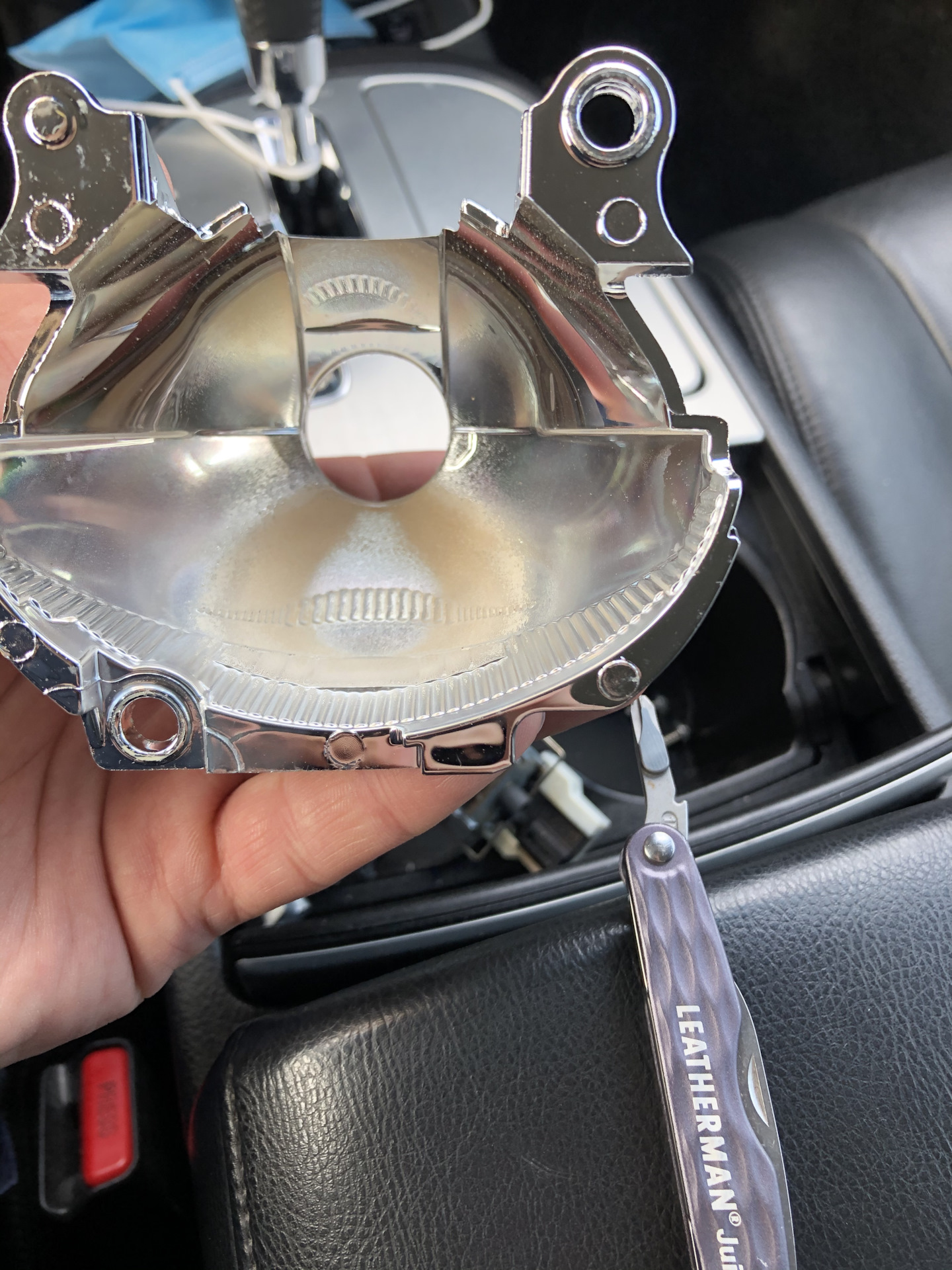

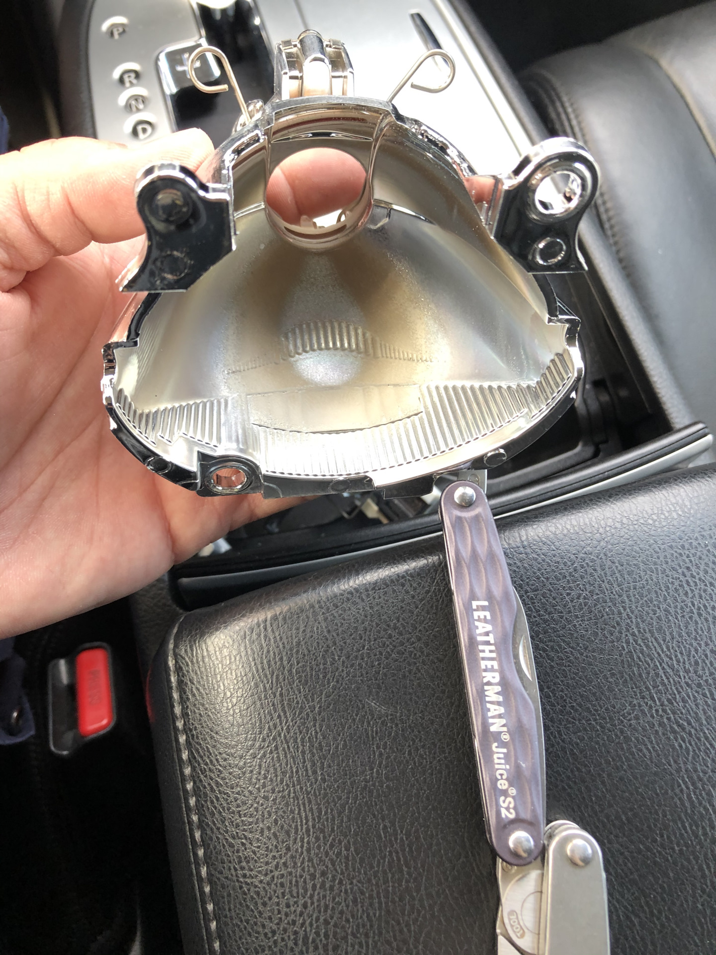

Если бы кто предложил б/у за 5-7 я бы взял, сейчас то я понимаю, что отражатель на оригинальной Hella 3 — вечный) и дай Бог гарантия не пригодиться и откатаю я на этих фарах 10 лет без проблем. Потому как светят отлично. А там может, без проблем на Мурано встанут лазерные модули. Может появятся универсальные оригинальные от Hella))) Я поменяю)
