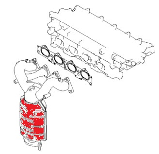

Почему катализатор проблема на корейских авто? Тезисно: сама деталь — катализатор, расположена достаточно близко к выпуску двигателя
и даже является частью выпускного коллектора, что в свою очередь, при разрушении столь хрупкой китайской керамики, крошка может нанести непоправимый вред двигателю, попав в внутрь и делая задиры на стенках цилиндров — это в худшем и запущенном случае. В лучшем загорается Джеки Чан (лампа на приборной панели "Check Engine"), может сопровождаться потерей мощности. Происходит это из-за того, что катализатор, разрушаясь, забивает собственные каналы, через которые двигатель "выдыхает", а когда керамические соты станут забитыми собственной крошкой, то поток выхлопных газов, упираясь в забитый выхлоп, поднимет эту крошку и засосет в цилиндры (написал как можно коротко об этом процессе).

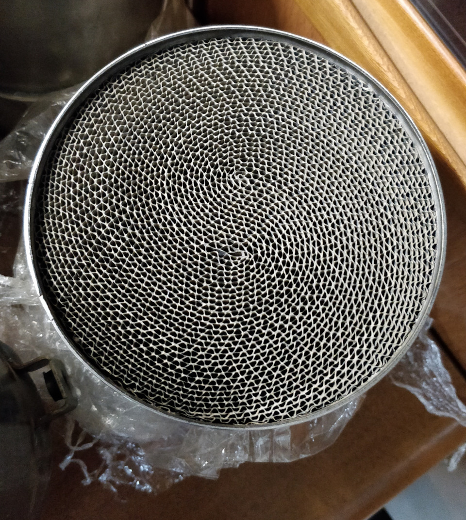

Поскольку я крайний противник колхоза, то после долгих размышлений и многодневных чтений форумов, решил пойти "правильным путем" и установить вместо заведомо некачественной и слабой детали, металлический катализатор некой фирмы Emitec. При этом я по-прежнему остаюсь в рамках экологического класса Euro 4 и мне не придется перешивать ЭБУ двигателя на Euro 2, как пришлось бы при удалении катализатора. Меня этот вариант устраивал: автомобиль остается на стоковой (заводской) прошивке, удовлетворяет заводским экологическим нормам, я же лишаюсь страха и риска знакомства с мотористами.
Единственный минус — цена: за сам металлический катализатор попросили 11 000 р., и работа 3 000 р., но что не сделаешь для здоровья любимой машины и своих нервов.

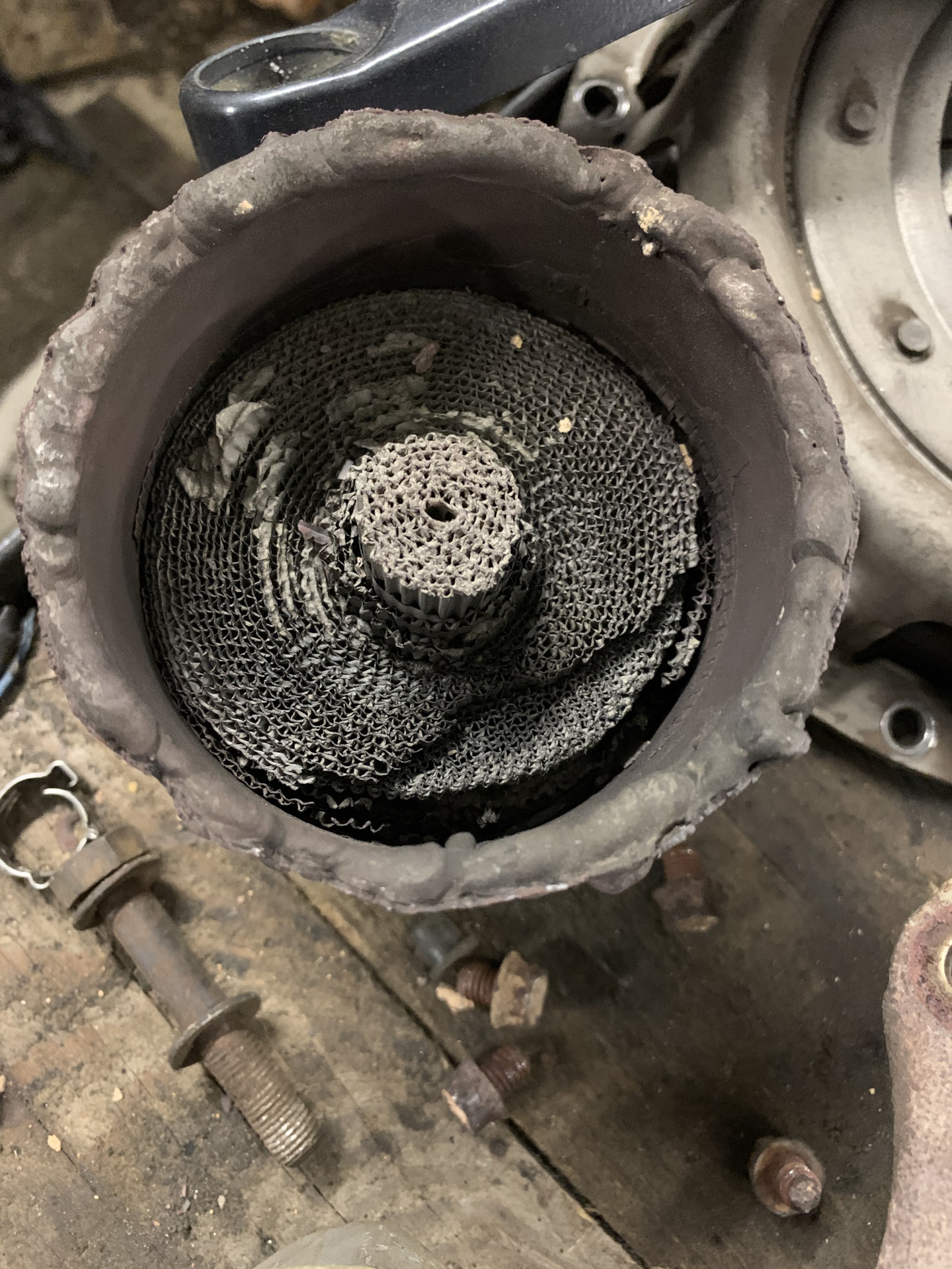

Вот что стало с моим таким
Варить надо было нормально и не внутрь штатного корпуса
Купил такой. Я бы так и не делал
energy671
За какой пробег так износился катализатор
Честно не знаю когда его ставили
energy671
У меня тоже спекся на трассе, забился выхлоп, и отключился 1 цилиндр. По приезду выбили и вварили пламягаситель.

Правильное решение. У меня такой же Emitec уже четыре с лишним года стоит и прекрасно работает. Главное правильно размер выбрать и сварить аккуратно и без перегревов.
Посмотри у меня в БЖ есть записи про монтаж.

А что внутри у него? Не может же только металл быть
В ЭТОМ и есть вся провальная суть детали…
То есть один металл со доводит до со2
Да, надежды в этом мало, но сама суть катализотора: разогреваясь от выхлопных газов, дожигает несгоревшее топливо его составные, вредные для окружающей среды.
