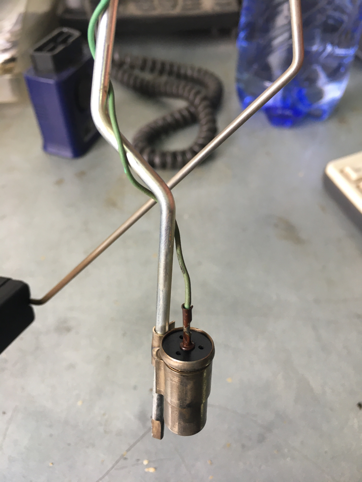

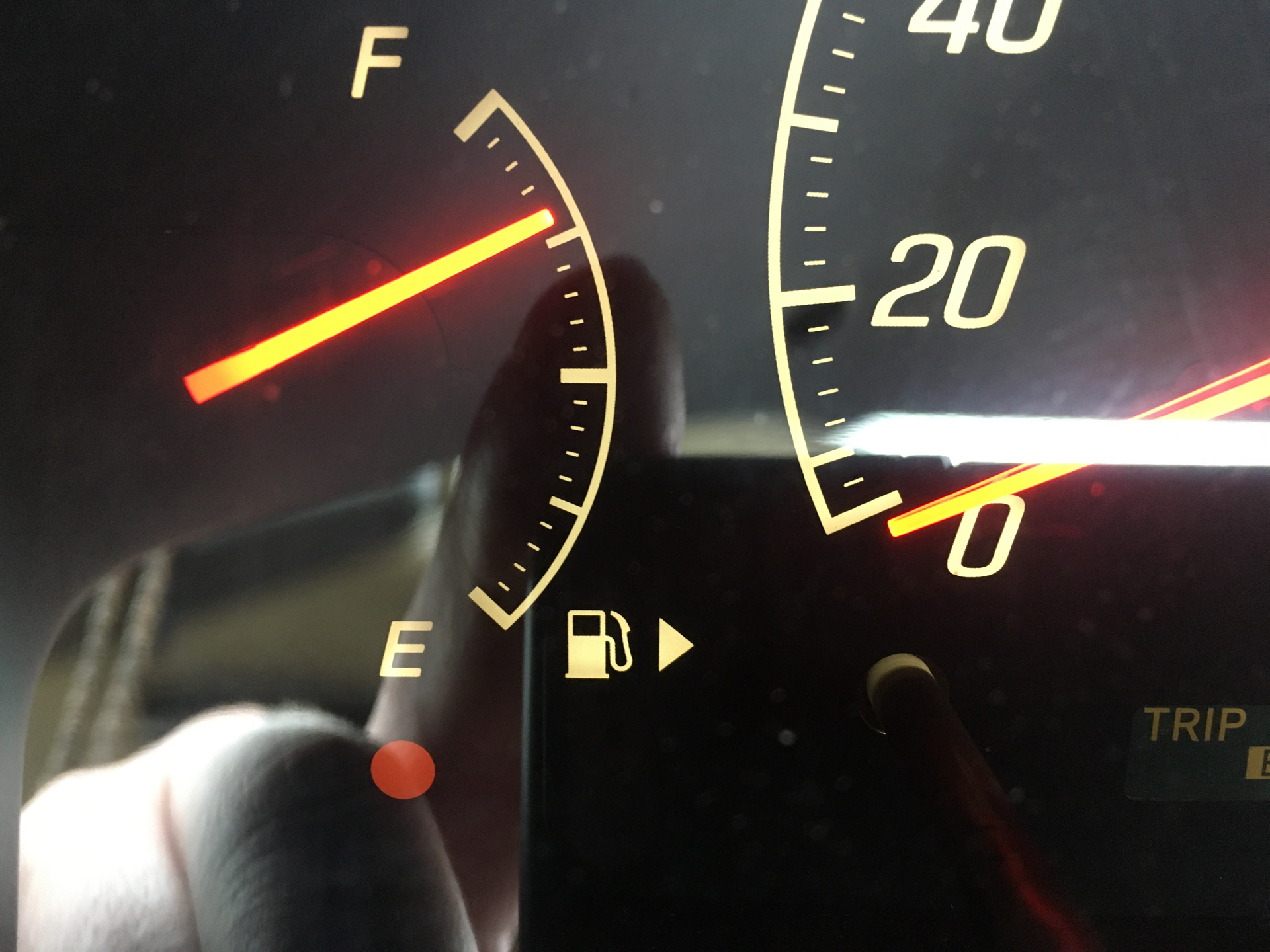

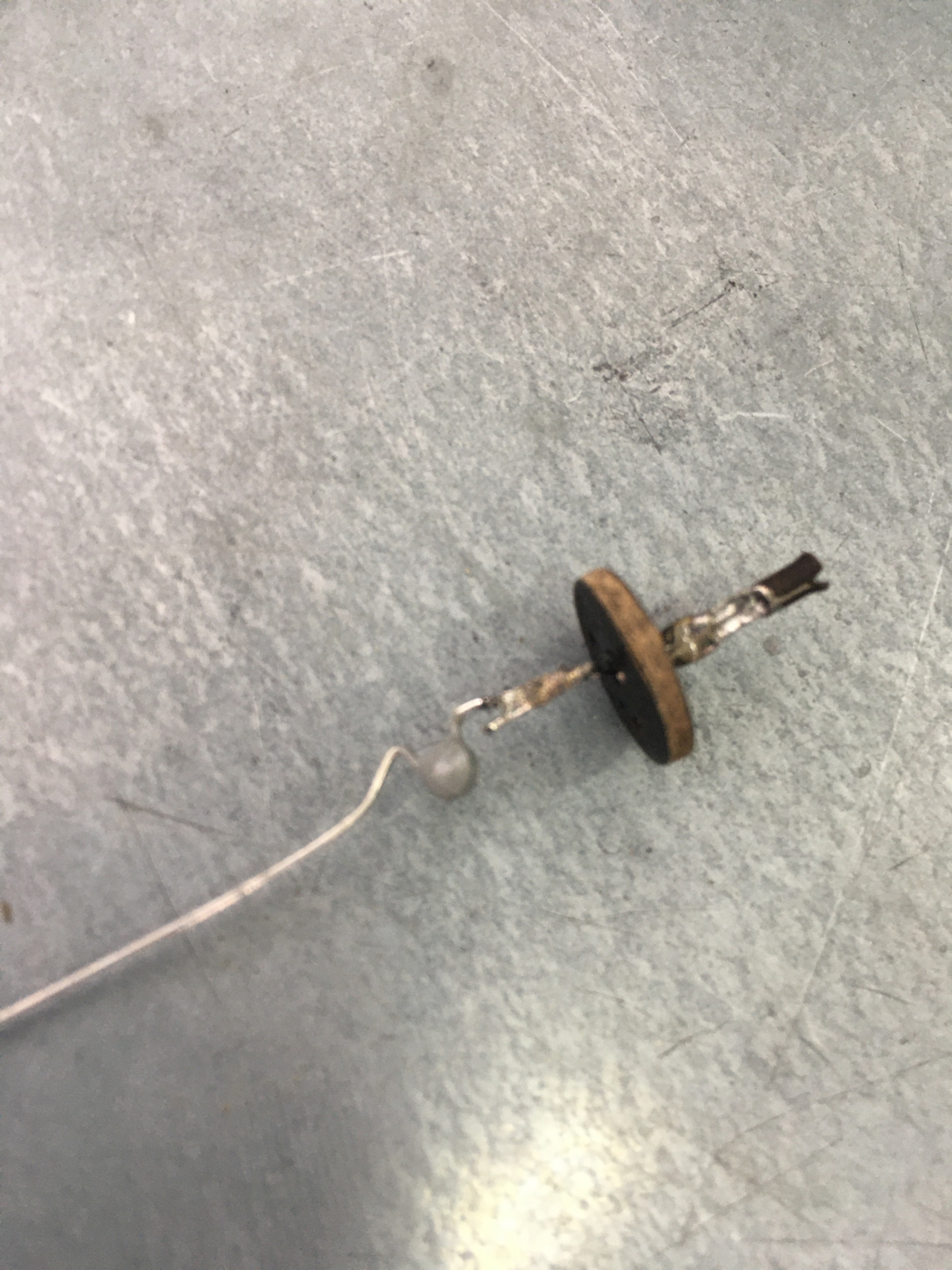

Перестала работать лампочка топлива на панели приборов.
Проделал все ранее описанной процедуре наших коллег.

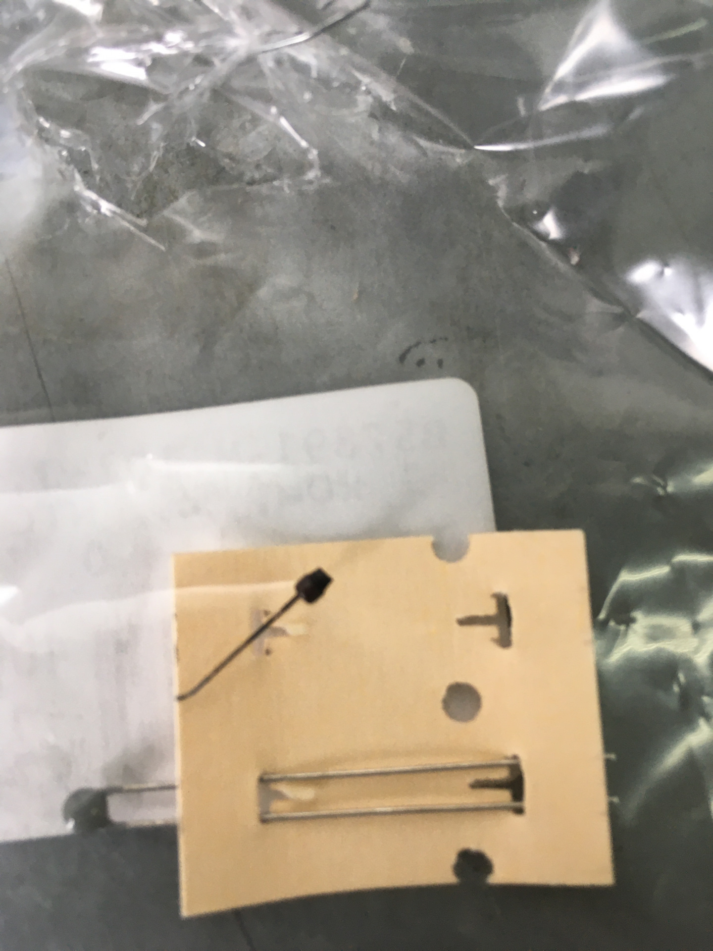

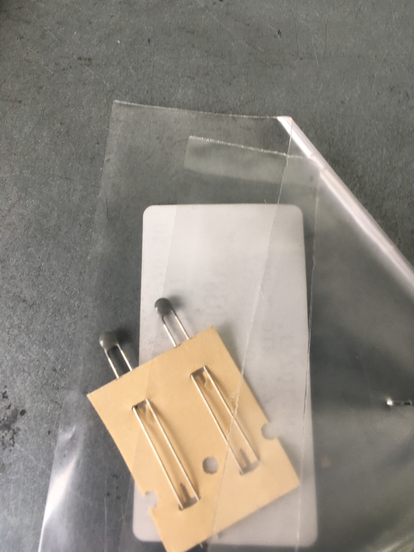

Резистор — B57891-M 102J, 1 кОм, 5% NTC термистор.
Запчасти на фото: 302050

Привет. Подробней опиши пожалуйста. Я не знаю работает у меня лампа или нет т.к. никогда не выкатывал чтоб оставалось меньше половины одного деления. Но хотел бы понять ты купил 2 резстора, а на фото припаял только один. Второй для чего?
Привет.
Второй про запас, на вид он хрупкий, боялся что при выполнении замены мог повредить его, но все прошло гладко.

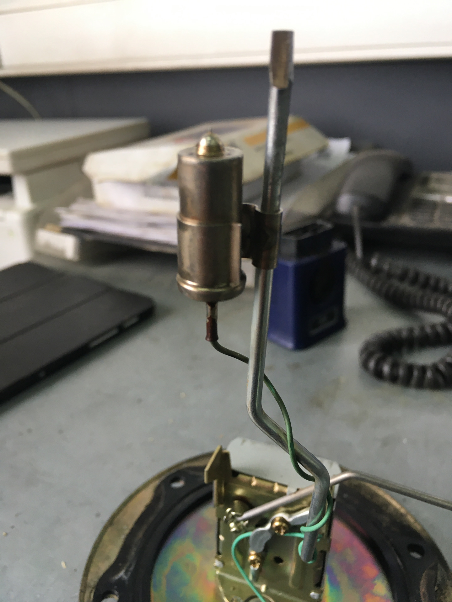

Проверить как оказалось не сложно:
Необходимо демонтировать ДУТ из бака, осушить пластиковую колбу где живет резистор, подключить разъём и не погружая в бак включить приборку.
Если он рабочий то без охлаждения бензином нагреется и включит контрольную лампу, если этого не произойдёт то можешь смело перепаивать.
