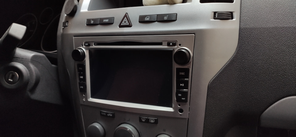

Примеряем магнитолу:
Не встает нормально, поэтому достаем обратно:

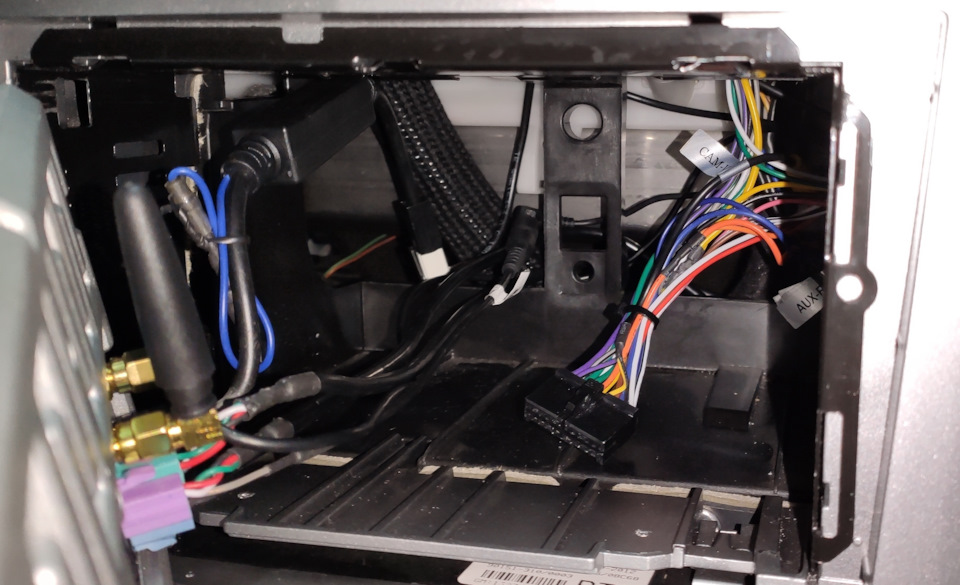

Корпус магнитолы не совсем идеально садится в пазы корзины. Но основная причина того, что магнитола выезжает снизу и не садится в фиксаторы, это активный усилитель/адаптер антенны:
Пришлось немного его изуродовать (изоляцию проводов проверил, всё в норме):
Дополнительные входы выходы и лишние провода вывел справа, рядом с бардачком. Декодер CAN шины приклеил на двусторонний скотч:
Всё подвязал:

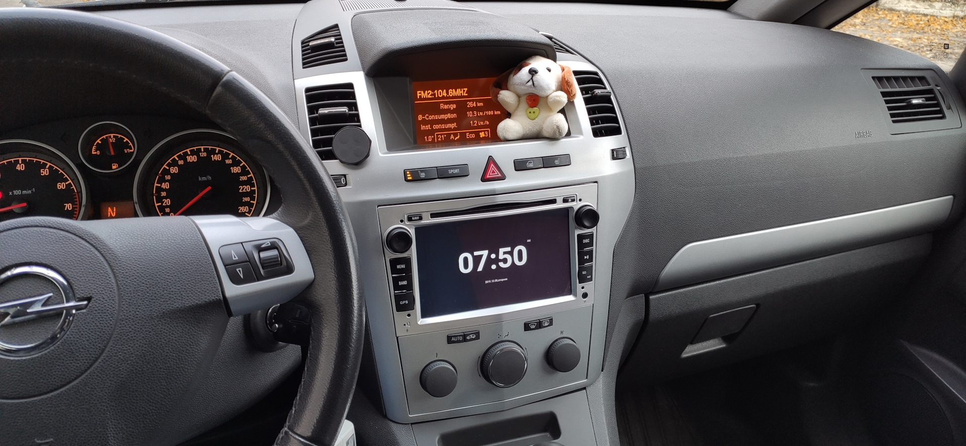

Итог:
Есть лишь один нюанс: было это год назад)))
