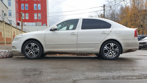

Добрый день друзья! Пришёл момент менять передние тормозные диски. Хочу услышать совет бывалых, т.к. мой опыт с TRW связан с негативом. Диски очень быстро искривились, были расточены, но снова их повело. А вот колодки мне нравятся TRW, буду брать именно их.

Пробег: 298 000 км
Skoda Octavia 2012, двигатель бензиновый 1.8 л, 152 л. с., передний привод, автоматическая коробка передач — другое
