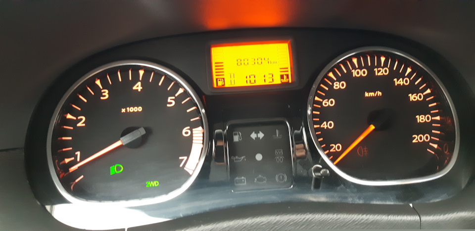

чтобы вы понимали о чем это. уже на протяжении 1.5 лет эта фигня.
в инете толковой информации как устранить это я не нашел. чето там пишут типо "продублировать массу на задний фонарь". я не понимаю что это значит ))) а конкретных примеров я не нашел.
короче говоря на приборной панели загорается в полнакала иногда сильнее лампачка задних противотуманных фонарей. загорается при нажатии на тормоз или включении поворотников.
видео ниже.

Как вариант подрулевой переключатель глючит, по смазке что в нутри его делает питание того что не включали
На тазах по типу четырки, пятнашки, тринашки и т.п. есть такая болезнь. При нажатии на тормоз или при включении поворотника, возможно левого, возможно только правого, начинают моргать все лампочки на фаре. Визуально снаружи машины это можно и не увидеть, нужно вытаскивать плату с лампочками и смотреть в приглушенном свете.
1.Причиной может быть плохой контакт массы(минусового провода) от фары к кузову. У дастера не помню где провод спрятан.
2. Неисправные лампы накаливания, визуально они будут черные.
3. Замена ламп на другие, с отличными от заводских характеристик параметрами.
4. Ну и сама плата, проверить на окислы, замыкания дорожек
P.s. продублировать массу — взять кусок провода, один конец приложить к минусовому выходу на плате, второй приложить к металлу на кузове.
Проверьте фишки на задних фонарях, особенно провод массы. Этот контакт часто на тех же логанах оплавляется и отходит, начинается такая же цветомузыка. Лечится или зачисткой и подгибанием контакта в фишке, или бросают доп провод массы от жгута на плату фонаря (посмотрите такую же проблему на логанах в инете) .
В любом случае это следствие или плохой массы или контакта между проводами в жгутах)
Жгут проводов просмотрите хорошенько, особенно на выходе из кузова, возможно перетёрлись провода.
Плохой контакт массы где то. У меня на спортаже из-за этого при включении света, загорался фонарь заднего хода. Нужно для начала все фишки на фонарях проверить. Есть спреи для улучшения контакта.
видимо всеже придется контакты еще раз проверить. и всегда хотел попробовать этот спрей для контактов. время пришло)
Была такая же х.я на симболе, тоже все писали паяй доп массу и все будет отлично, а по факту максимум месяц и опять та же картина. В итоге плюнул на все это дело, пока случайно на логановском форуме не наткнулся на запись- Со временем пины в разъёме ослабляются и контакт становится не стабильный, для устранения надо просто снять разъём и чем нибудь тонким подать пины. Так и сделал, отъездили почти год до продажи машины и больше подобного глюка не выскакивало

Если включить поворотник, и посмотреть с улицы, фонарь задний ровно работает, или как гирлянда? Вообще, надо смотреть контактную колодку и клемы фонаря на предмет подгораний, ржавчины и т.п. Разбирать, чистить, подпаивать и т.п. Выводить массу — значит найти минусовую дорожку на плате фонаря, подпаять к ней проводок, и вывести на корпус авто. Это последнее дело. Если сами не можете, отдайте электрику, это частая проблема на разных авто, все чинится запросто. Убедитесь, что у вас сухо в районе заднего фонаря, может вода откуда-то попадает.
спасибо, но проблема вот вчем. с улицы фонарь не мигает. разьемы на обоих фарах я проверял. разберал правый фонарь. видел там дорожки все они в отличном состоянии. правда поищу подтеки воды. либо правда придется паять еще один минус )
