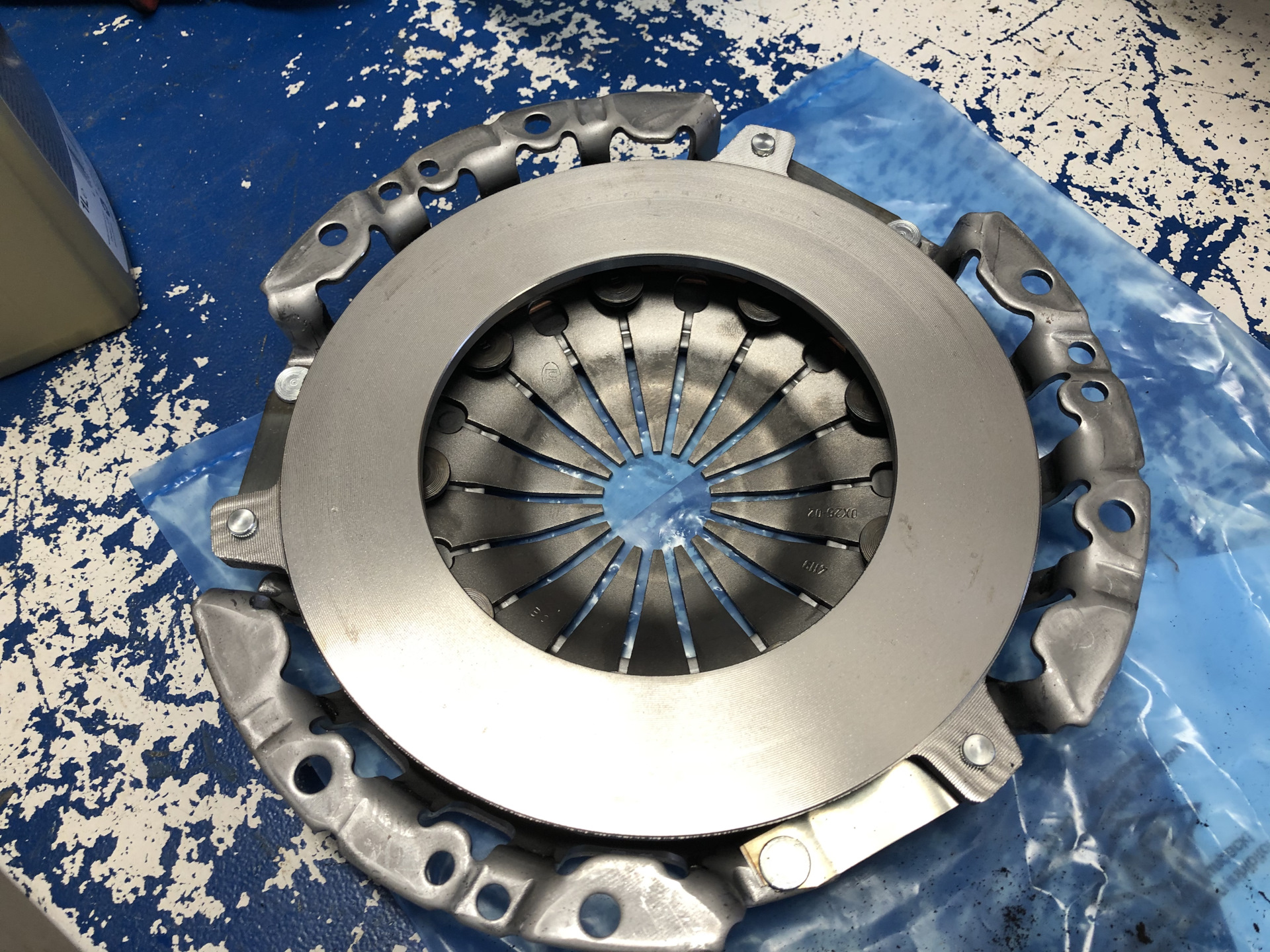

Не обошла и меня эта напасть. На двадцати двух тысячах зашабуршала сцепа. Дело было зимой, поэтому решили с сервисменами подождать до тепла, благо запас до тридцати тысяч имелся. Пару недель назад приезжал на ТО2, приговорили верхнюю опору двигателя и вместе с ней заказали комплект сцепления. И вот на днях пришли детали, записался на замену. Ставить снова Valeo, а именно его бы и поставили, категорически не хотел. Поэтому после визита на ТО, заказал на emex комплект LUK 620331900. После демонтажа глянул на родной диск, и в принципе он бы ещё по ходил, если не брать в расчёт шум, а вот «лапки» корзины изрядно подъедены и на разном уровне. Всё собрали с новыми деталями и о чудо, пропали шум и дёрганья.
P.S. По поводу выжимного подшипника на КПП 21807. Часто натыкался на то, что люди ищут гидравлический. Он самый обыкновенный, нажимает его вилка, так же как на Приорике. А вот вилку уже нажимает рабочий цилиндр с гидроприводом.

Luk после валео охотнее зажимает диски?
или все также, пока полностью не отпустишь педаль сцепления — диски не зажмутся. все никак не привыкну к этому…
Я к гидравлике тоже не могу привыкнуть, но на Луке комфортнее этот процесс.
