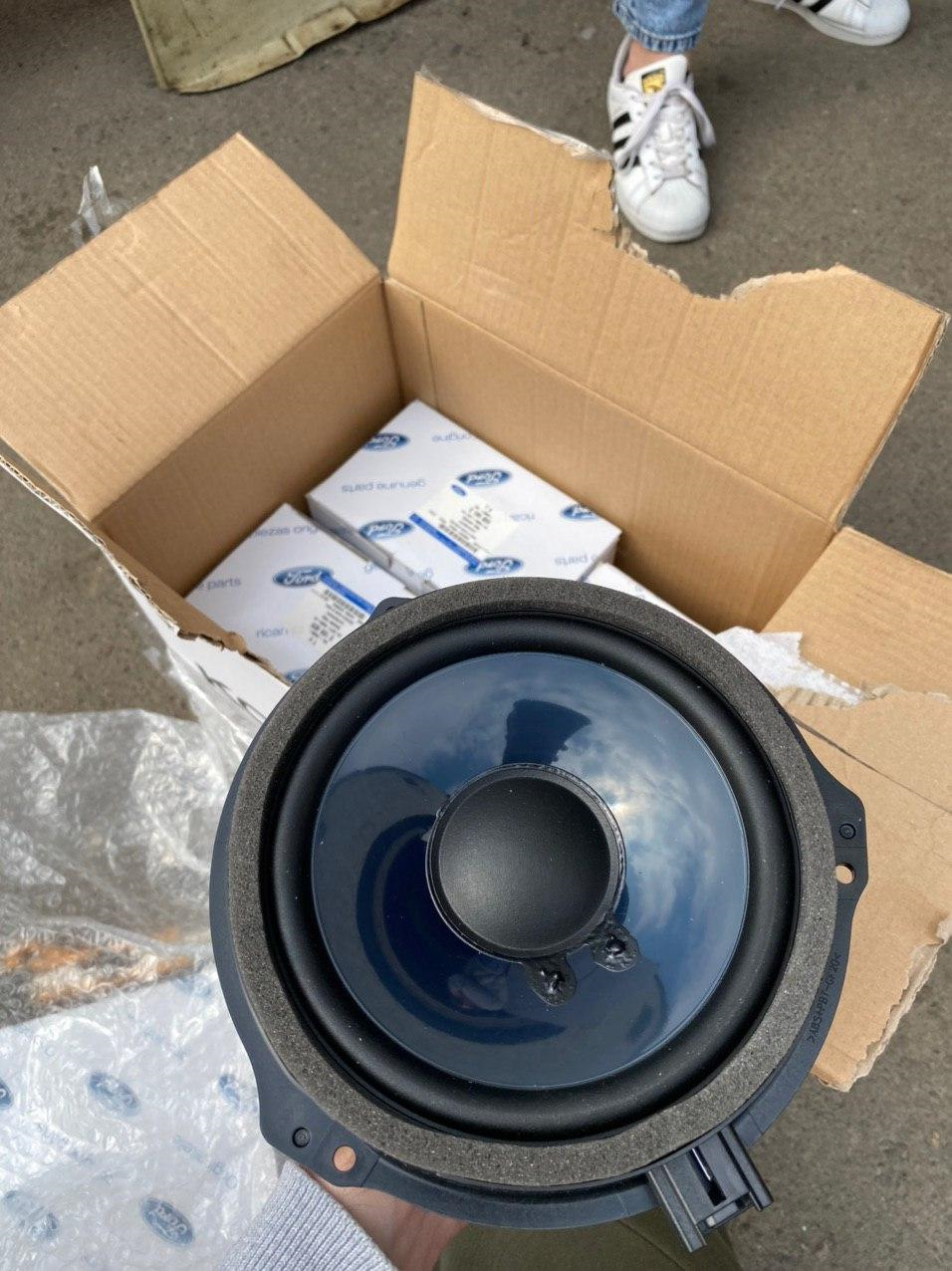

Я пошел другим путем, заменой бумажных колонок на новые колонки от мондео/fusion нового поколения
Выкинул штатные

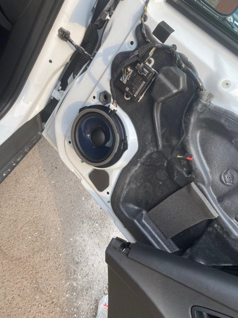

Ставил по кругу одинаковые, после замены колонок на задних дверях заметил отсутствия высоких частот, так как новые колонки "мидбас", а с завода идут немного другие там.
Поездил чуток как водителя меня все устраивало для задних пассажиров была печалька давит бас, а музыки не слышно, взял вкорячил пищалки
Пищалки купил б/у на разборке, по своей же глупости купил от мондео 4 и немного прогадал, так как сами сеточки имеют круглую форму, а карта двери немного выпуклая пришлось допиливать и заливать термоклеем что сидели мертво.
Для людей которые будут покупать пищалки, обязательно покупайте сетки от фокуса они станут без манипуляций идеально.
Принципе после замены аудиоблока и колонок в круг на сони звук поменялся, появились приятные басы и звук стал чистый без хрипов.

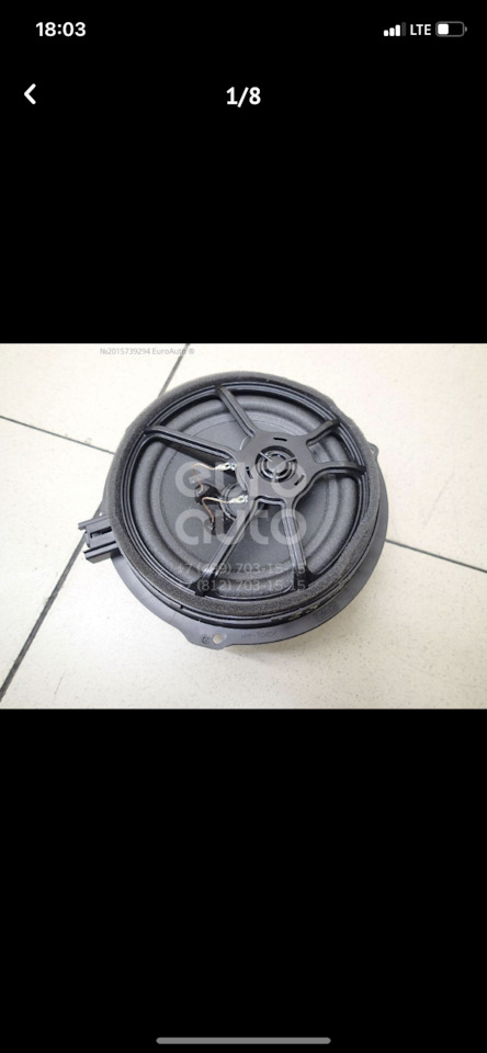

Подскажи, а от экоспорт подойдёт?
По идеи да
Привет ещё раз, нашёл на евроавто динамики, почему картонные стоят дороже?))
Без понятия почему) у меня такие стоят сзади
Мда, от эксплорера не подходят, подиумы слишком высокие
Infinyti
По идеи да
Это от эксплорера

Забыли еще один, пожалуй самый оптимальный по соотношению цена-качество вариант. Покупаются 2 "синих" мидбаса и 2 высокочастотника с сетками. Снимаем все 4 динамика с передней части авто, перещелкиваем сетки и ставим назад, а вперед устанавливаем динамики от Sony. На качество звука для водителя максимально влияет только фронт и по сути нет особого смысла ставить динамики высокой серии в задние двери.
Да да, но я не переставлял особой разницы в пищалках сони не увидел
Разница есть. Я себе ставил не так давно. По сути от РП32 они отличаются только куполом, но в связке с синими динамиками детализация звука становится гораздо интереснее.
