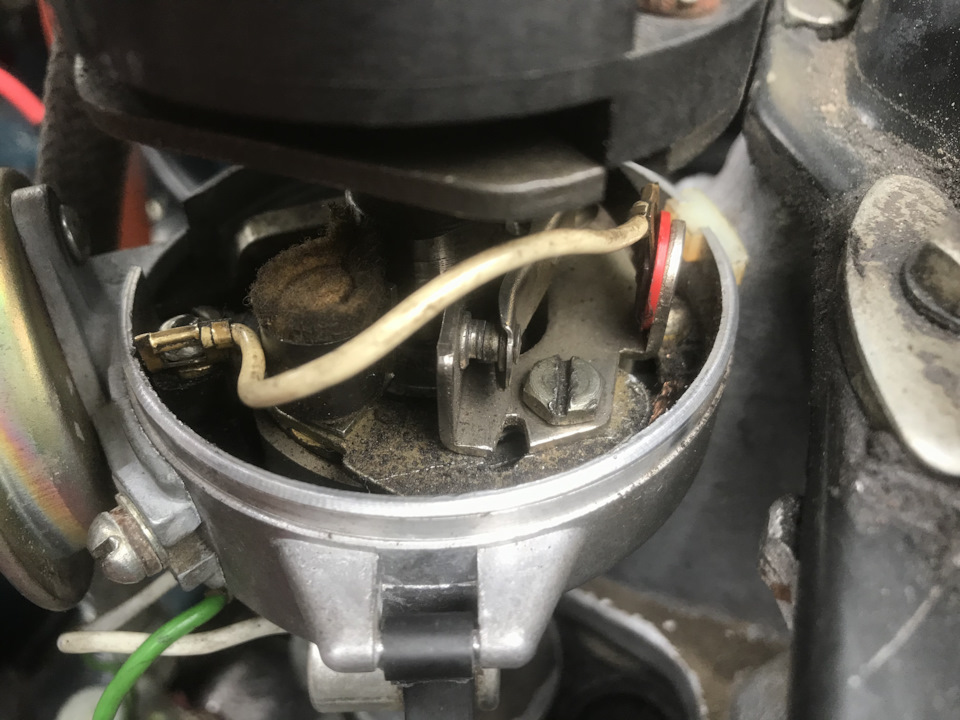

Небольшое обновление по Шорику. Сегодня целый день был у электрика — проверили абсолютно всё, под конец дня даже завели, но обороты ниже 2000 очень сильно плавали. Теперь машина вся сильно дергается, невозможно ехать, поменяли катушку на новую и дорогую, все те же симптомы. С карбюратором все нормально, тоже залазили. Выставили зажигание, все равно не помогает и теперь вся машина дергается, как бы я не трогал педаль газа.
Есть вероятность, что этот провод пробивает массу трамблера, сейчас буду менять его с контактами, бегунок и крышку.
Если тоже есть мысли, буду благодарен помощи!

А отчего уверенность в неисправности трамблёра?
Поменяли, заработала😱

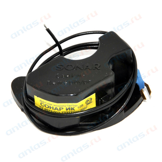

Да вот как раз недавно заехал в магазин, узнать стоимость бесконтактного, насчитали 3500, пока многовато для меня, хочется это настроить 😉
Я брал на разборе. Все вместе за 500
ivnsslv
Вот это чудо у нас стоит 650₽ ставится вместо прерывателя!
Тьфу, точно! Я пока не погуглил и не узнал, что это. Часто слышал про сонарик, но не знал, что за рыба такая 😀
Ставил штук 10, вернулся только один! Бюджетная альтернатива БСЗ трамблеру. У Наиля на ютубе есть очень подробный видос по установке. Так что мой тебе совет-выкинь нафиг этот прерыватель!
Бегунок и крышка, скорее всего не при чём
Судя по фото, провод может пробивать. Такое ощущение, что Он касается массы. Но 90%, причина в конденсаторе. Емкость мерили?
Да, с электриком 2 конденсатора поменяли, с ёмкостью все норм
Какая емкость? Значение?
ivnsslv
У емкости строгие границы. 0,23-0,25 мкФ. Если больше или меньше, трендец. Будут перебои
Я точно не знаю, так он мне сказал, дедуля, очень хороший электрик у нас городе. Я сейчас как раз тоже почитал, что из 10 только один работает, нужно попробовать ещё
Если дедуля, то наверняка и не знает))
они не привыкли читать литературу по авто. Обычно говорят: "я всегда так делаю".
Так что сам проверь ёмкость.
