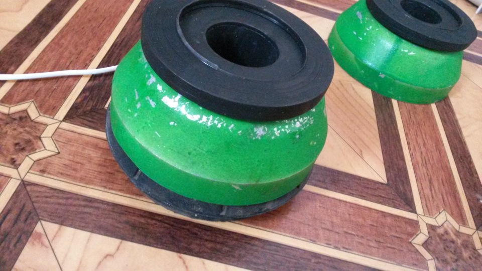

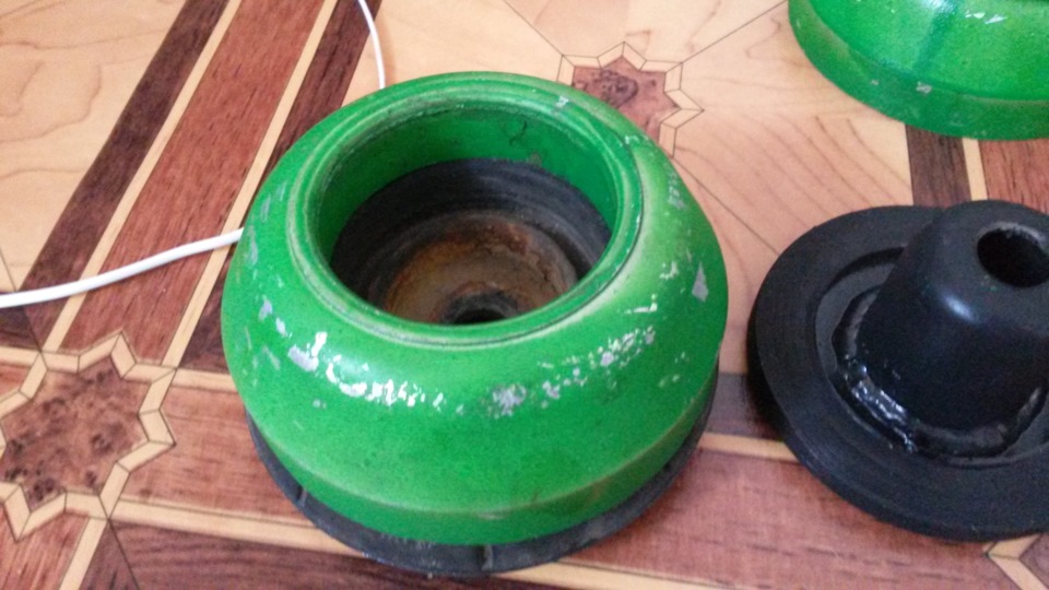

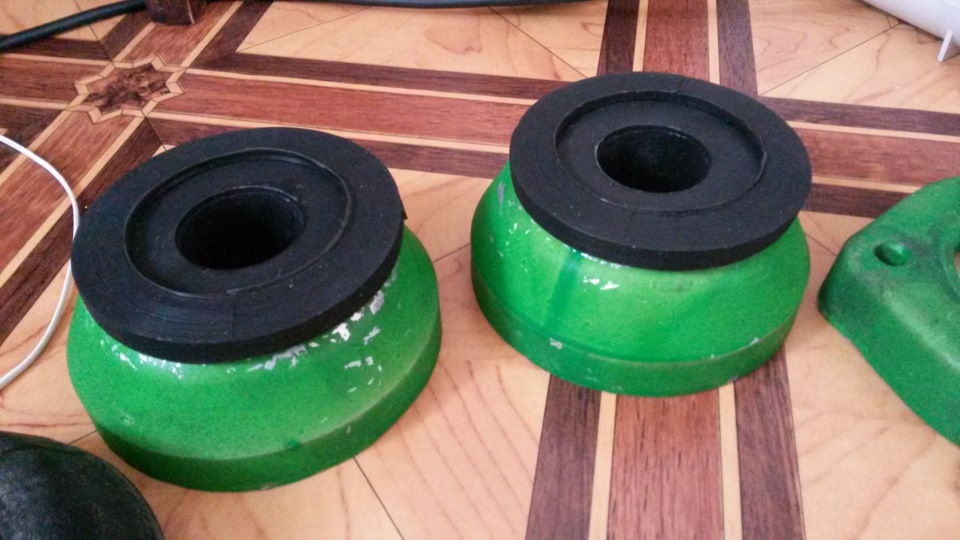

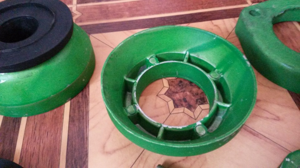

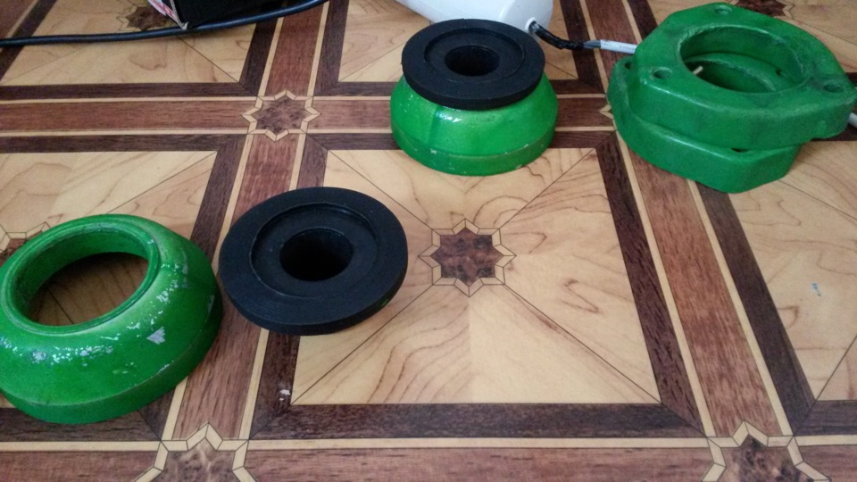

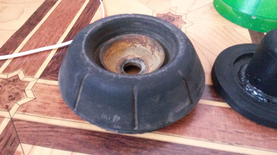

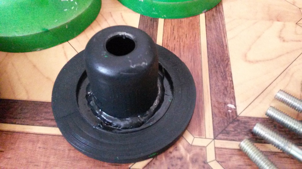

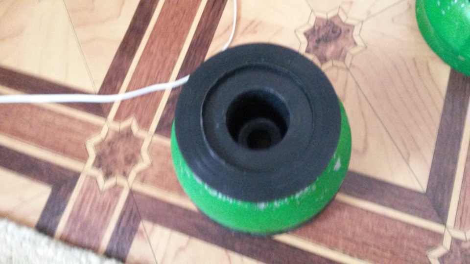

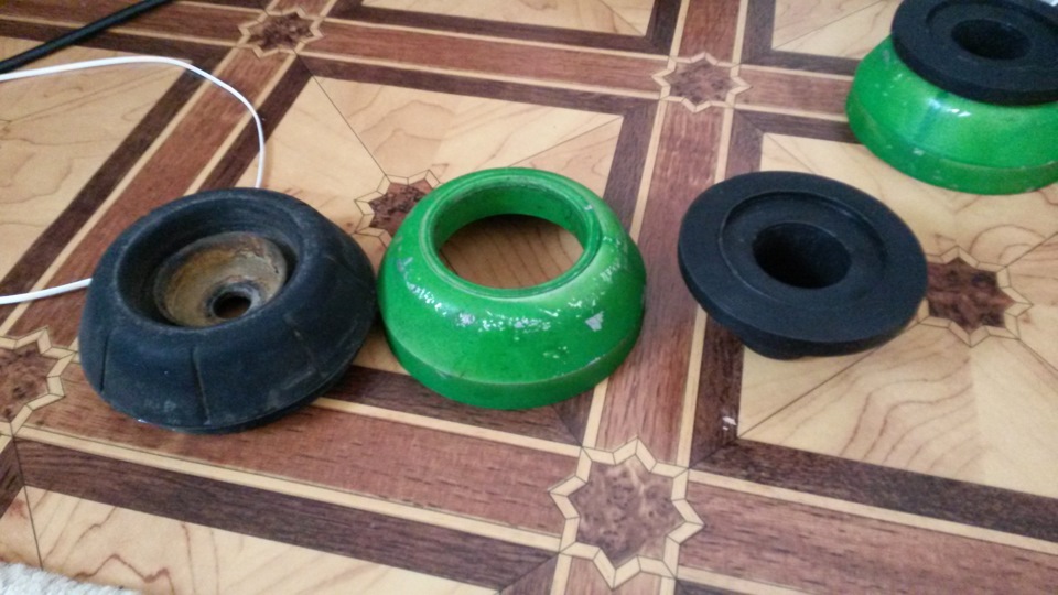

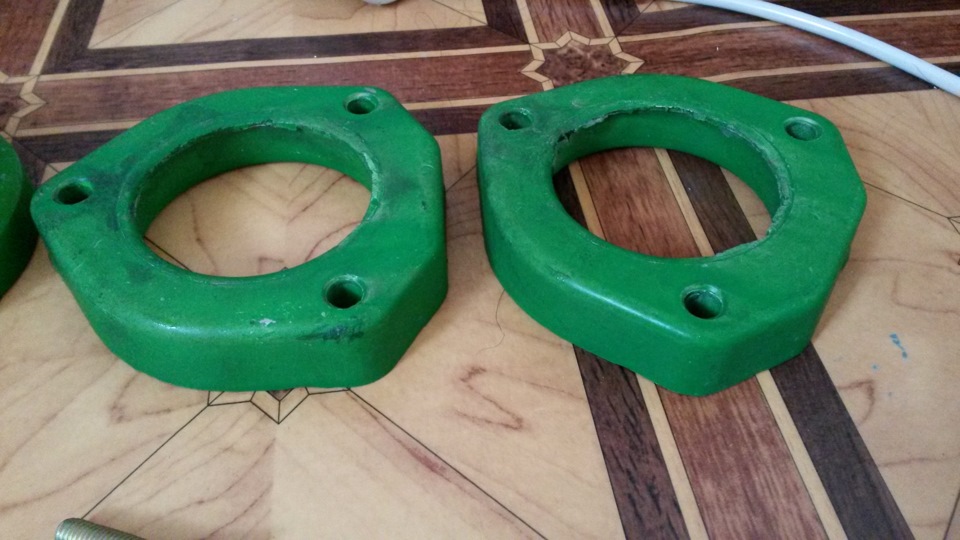

Вчера побывал в гостях в Волгограде и Волжском, асфальт конечно не айс! впрочем как и у нас))) Купил комплект вставок на Лачетти зад/перед. Переднее будет +2см, а заднее +2,5см. Звучит смешно каких то 2-2,5см но эти 2см играют большую роль! (и я не фанатик срезания пружин как БПАН-овцы, и против них я ничего не имею) Фото прилагаю ниже. на фото опорник от Лачетти взял у знакомого для сопоставления и примерки))) замена планируется на сегодня, буду выкладывать фото по ходу…пока как то так…

фото к сожалению нет, но она проста в установке. снимаешь стойку с пружиной в сборе накидываешь вставку и обратно

Возможно придётся "грибочек" подрезать примерно на 1 см., я с этим столкнулся во время монтажа. Да, ещё нужно правильно отцентровать стойку с проставкой, а то на скочках и при повороте руля будет очень неприятный металлический скрежет. Удачи!
может и обойдется обрезание грибочка
Может. Проставки расчитаны на "подсевшие" стойки, а у тебя, как и у меня, ещё практически новые. Поэтому мне пришлось укорачивать его.

что за грибочек имели ввиду, все стало на ура

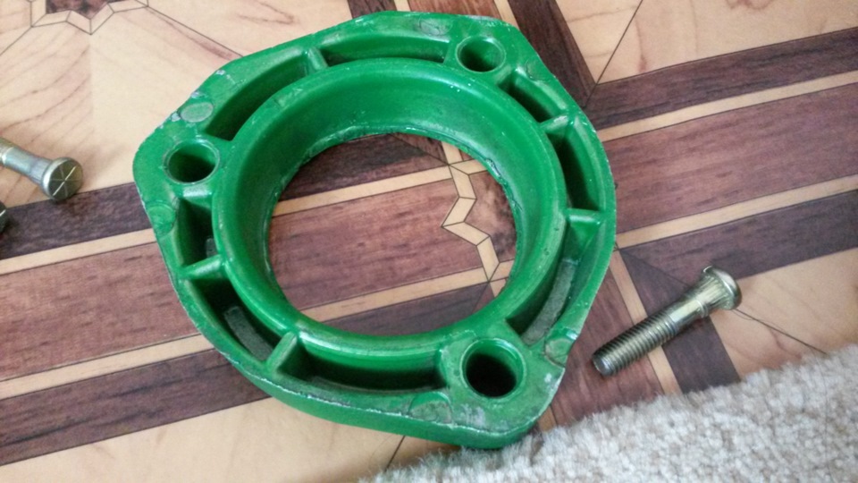

4-е фото сверху. Слава Богу, что всё получилось без обрезания. Очень рад!
так если сантим убрать то как стоковая чашка получится, вся фишка в удлиненных чашках, я без них горя хапнул с удлинителями стоек
У меня получилось всё отлично, как я хотел. Грибочки-то разные, как и производители проставок … У тебя была одна длина, у меня оказалась другая … Тебе повезло, а мне нет. Бывает …
