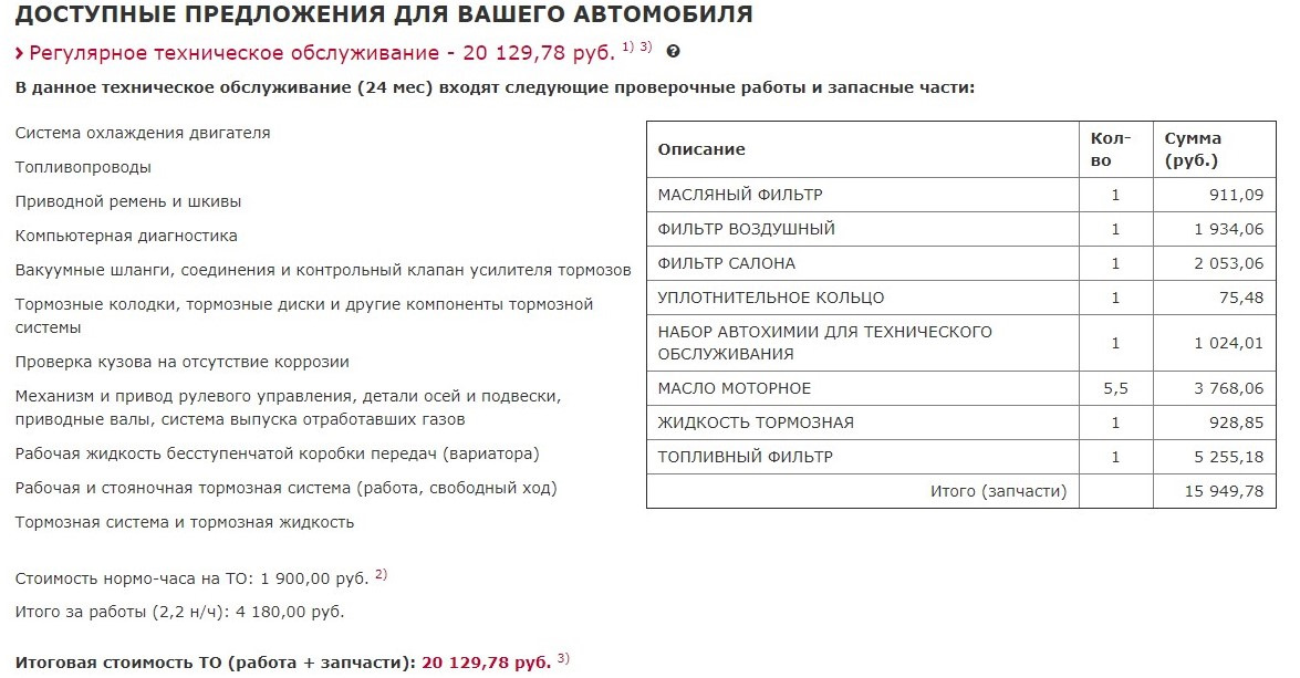

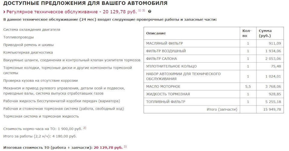

Прошло 2 года с момента покупки автомобиля, а значит время планового технического обслуживания №2. На сайте Ниссан посмотрел что входит в данное ТО и какие запчасти нужны.

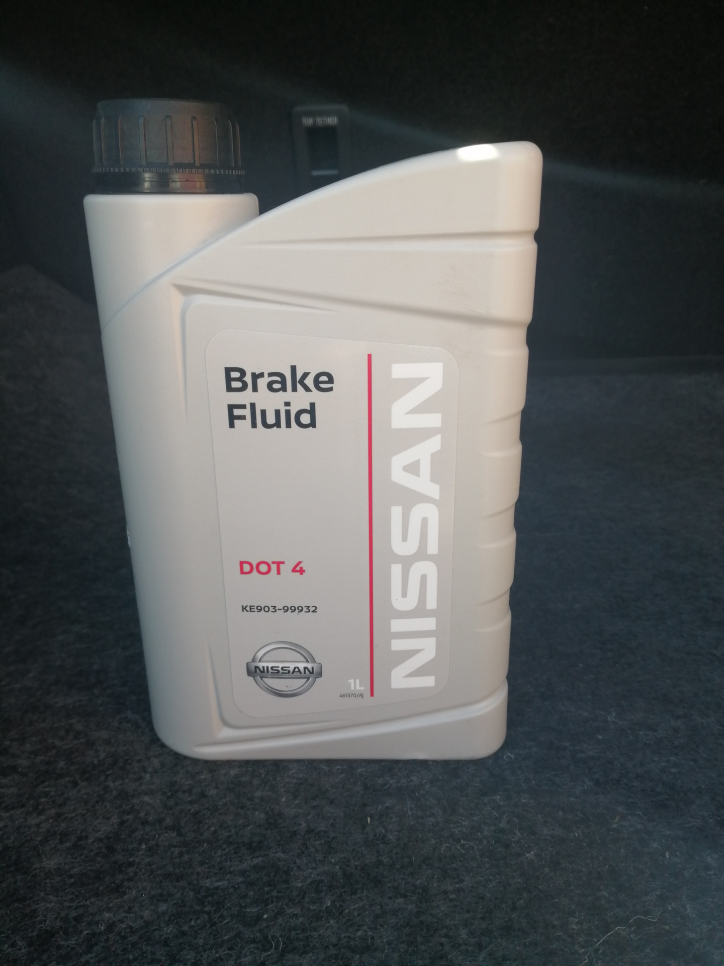

Был крайне удивлён, что необходимо каждые 2 года менять тормозную жидкость (как пояснили на сервисе эта необходимость для автомобилей с ESP). Как и в прошлом году, купил самостоятельно расходники, значительно сэкономил денюжку.

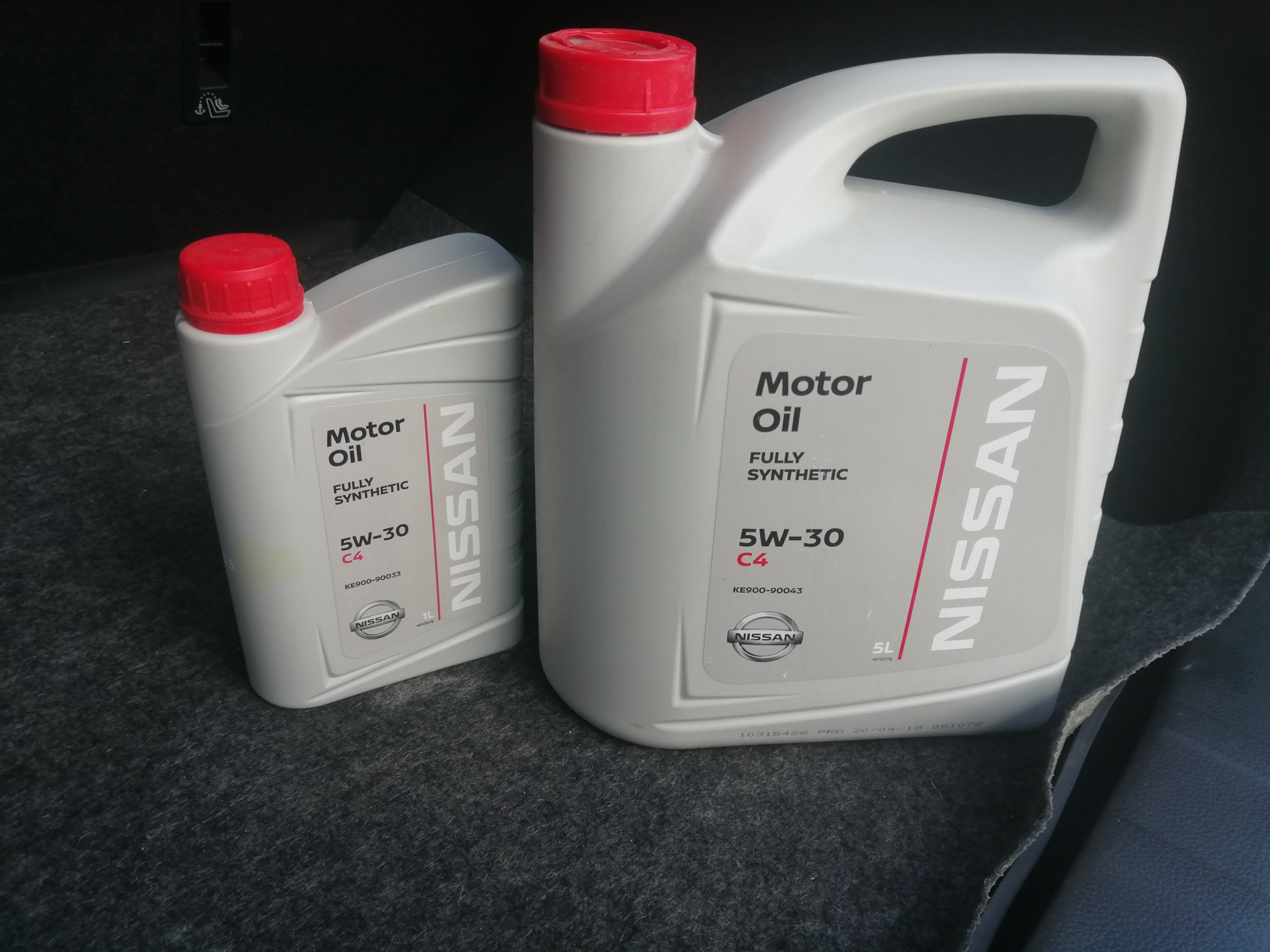

Масло NISSAN 5W30 С4 5+1 л — 3000 руб.

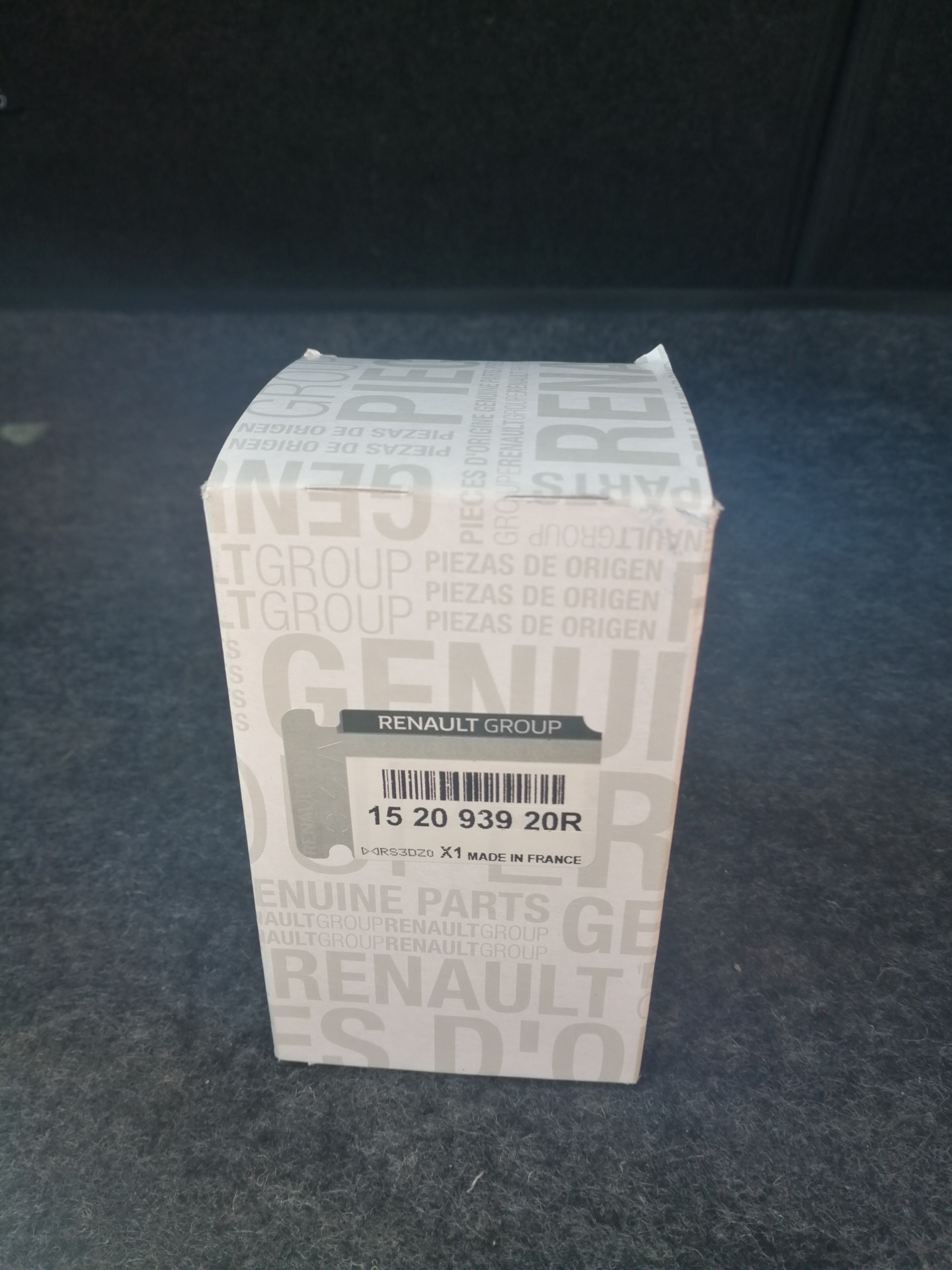

Масляный фильтр RENAULT 152093920R — 270 руб.

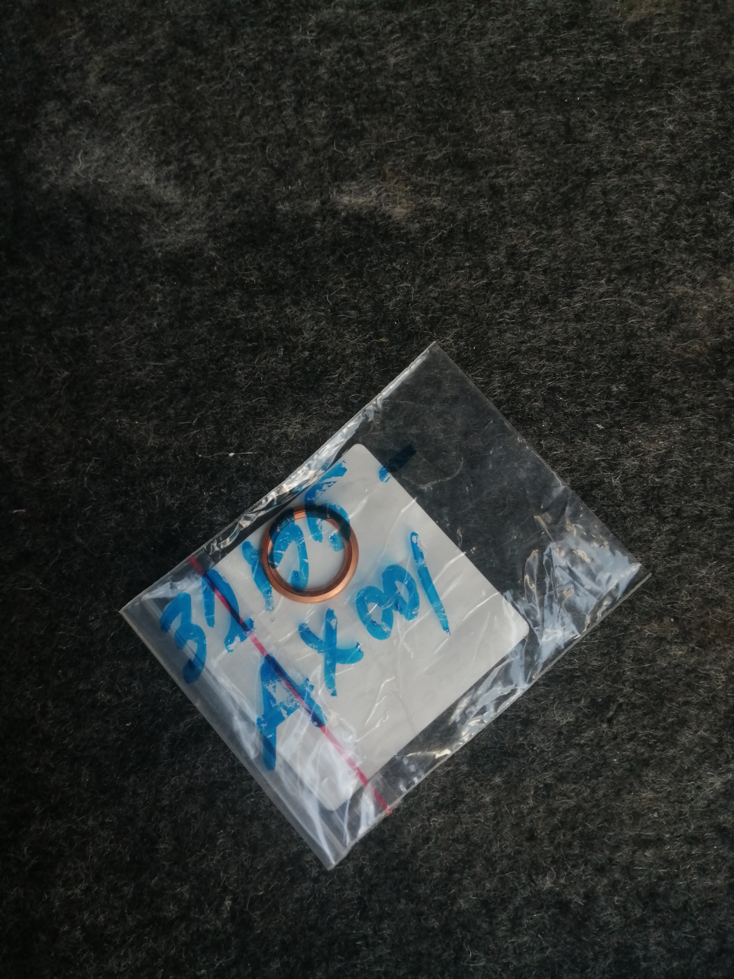

Прокладка сливной пробки NISSAN 32135AX001 — 30 руб.

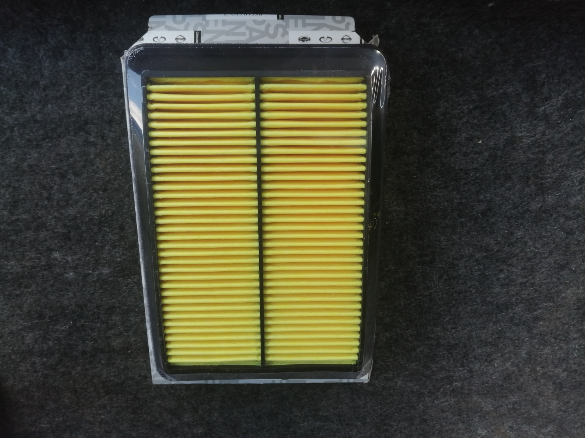

Фильтр воздушный 165464BA1A — 500 руб.
Жидкость тормозная NISSAN DOT-4 KE90399932 — 500 руб.

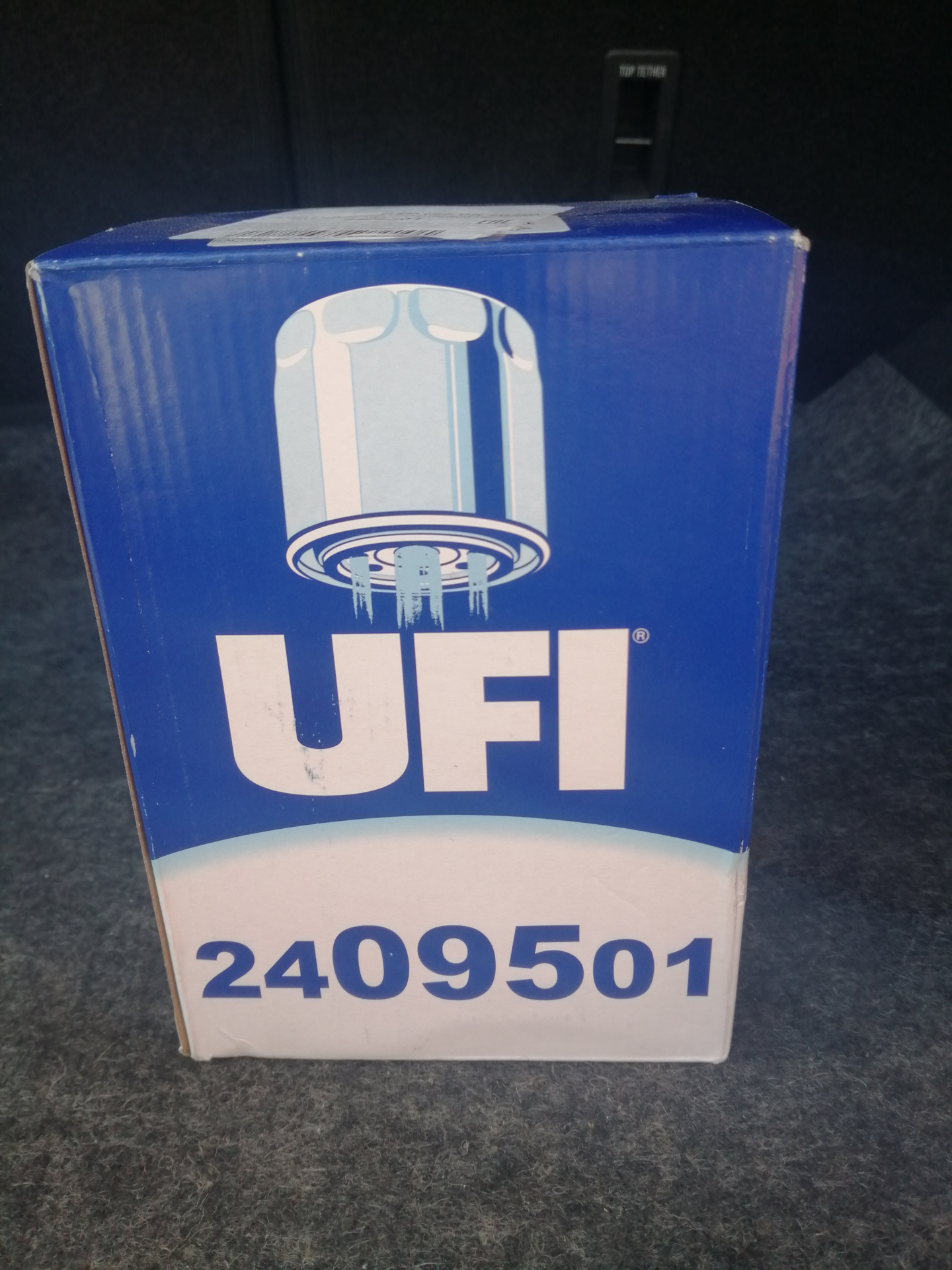

Фильтр топливный UFI 24.095.01 (он же оригинал 164004ЕА1В) — 2000 руб.

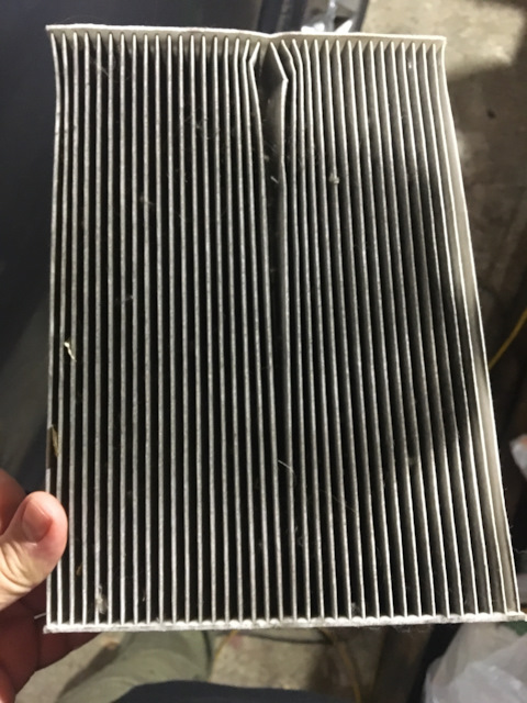

Фильтр салона менял самостоятельно весной.
28.05.2020 в назначенное время приехал к ОД. Время на работу затрачено 2 часа, стоимость работ 4500. Ещё проверили нет ли снова течи из-под крышки цепи ГРМ. Пока сухо.

Жидкость тормозную проверяли? Или просто заменили без замера.
Просто заменили
я менял на 120 т и 5 лет по результату можно было ездить еще

Что за топливный фильтр 5500?
Золотой наверное)
Bilera
Для дизелька. Тот что съедает всю экономию на соляре.
