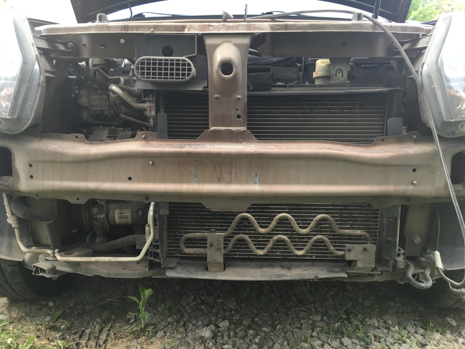

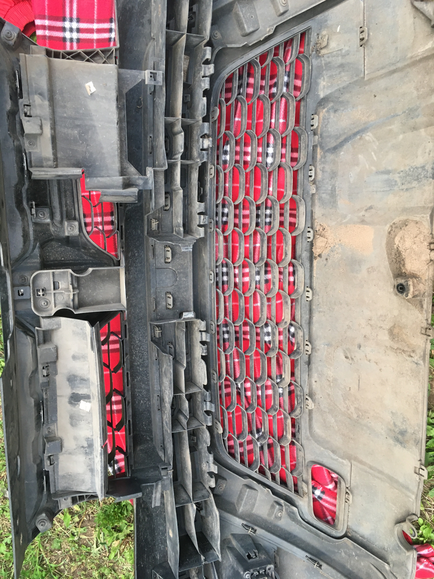

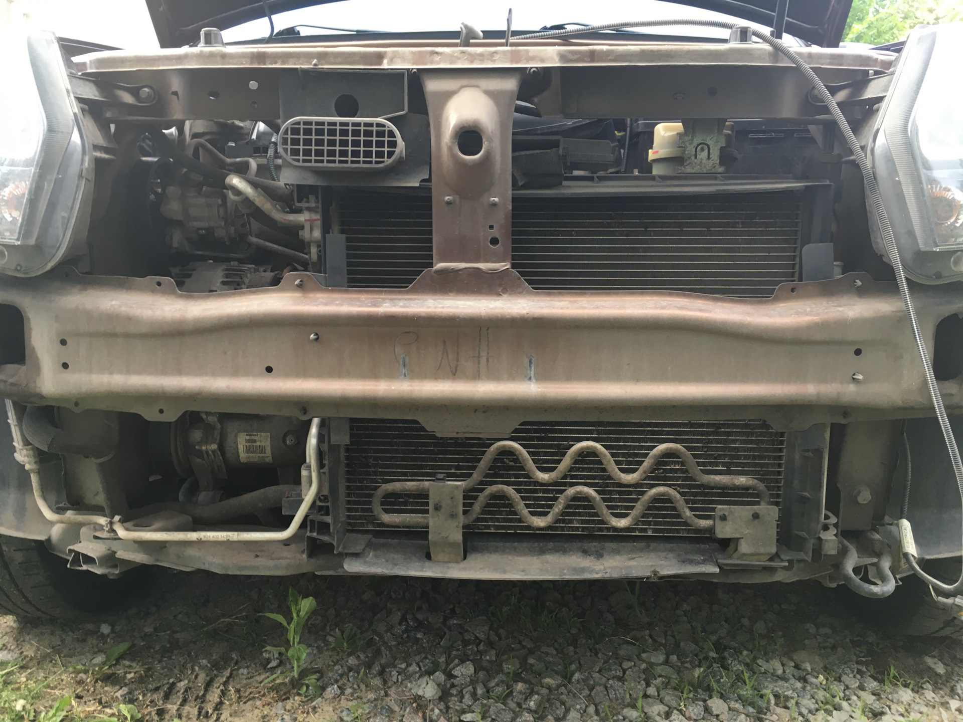

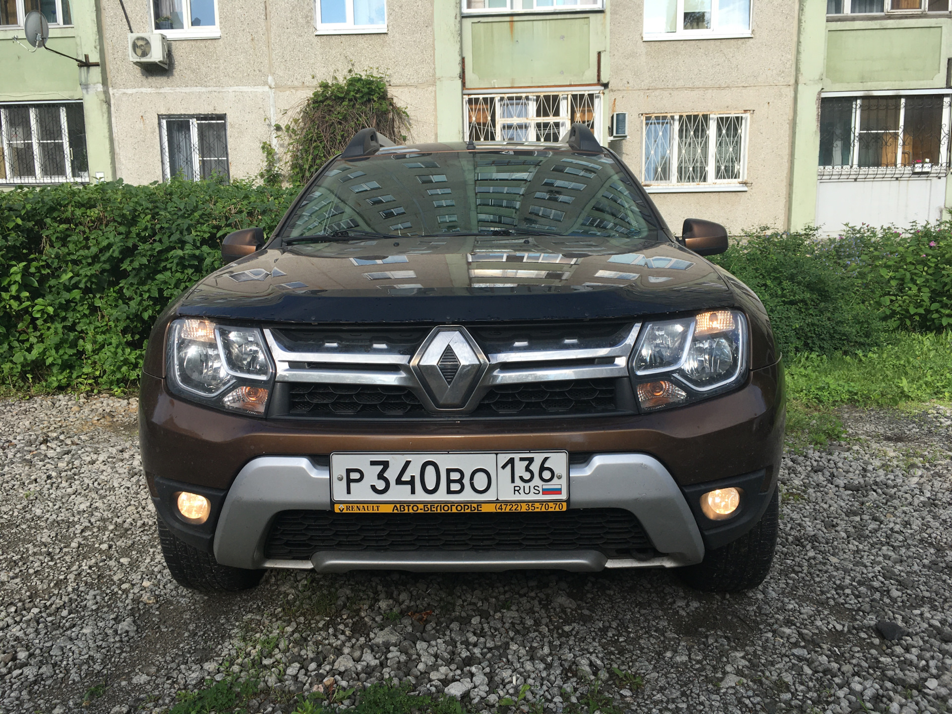

Давно ничего не писал, а ведь повод был. Майским погожим вечером снял бампер чтобы заделать зияющие щели сеткой. Думал быстренько одену сетку и все…Но когда увидел что в сетках осы облюбовали себе кладбище предварительно напихав между сотами еще гору мусора, взял химию для подкапотного пространства и брызгалку а ля жук. Пол вечера до заката щеткой вымывал грязь и прятал осиные трупы.
А ведь пробег-то 60 тысяч…
Естественно за вечер сетку не поставил оставил разобранным. Сетку я ставил еще на Элантру модели Dollex, только ячейка была по-моему 15х4.5. Здесь решил заказать 10х5.5. Цена 350 руб.

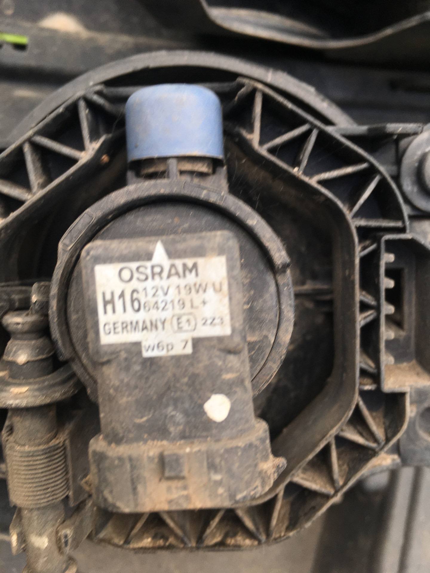

Подглядел на всякий случай какие фары в туманках. "И о срам !" — подумал я. Они же 3600 К. Для тумана лучше пожелтее. И заказал вместо срама Осрам МТФ с 2900 К. В Фазе 2 кстати H16, а не H11.
Если решите Н11 ставить можете поплавить стекло.
Заказал артикул HS1216 по цене 700 руб за 2 шт.

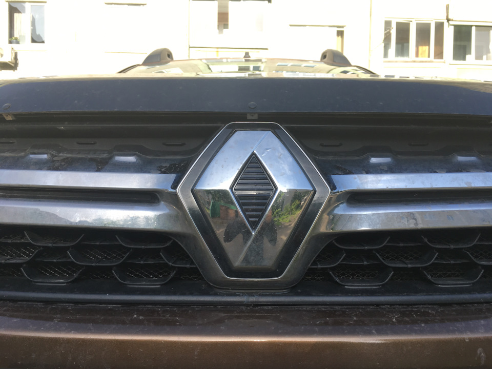

Цвет когда светло вот такой, чуть желтее (если что я стою на стоянке, а не на газоне):

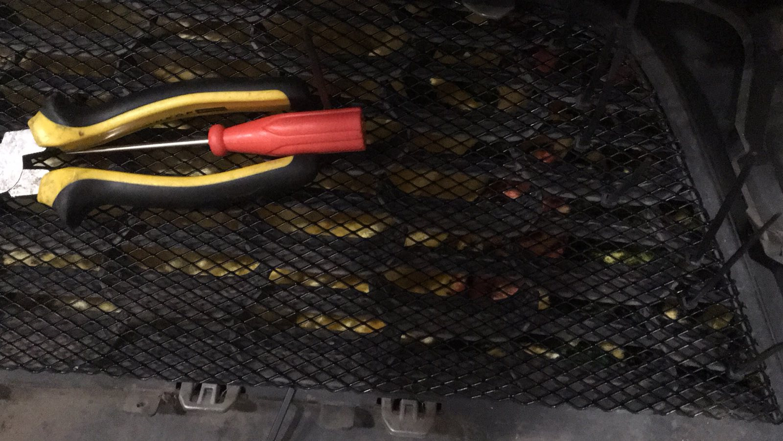

Фото процесса установки сетки конечно
К вечеру понял что не успеваю

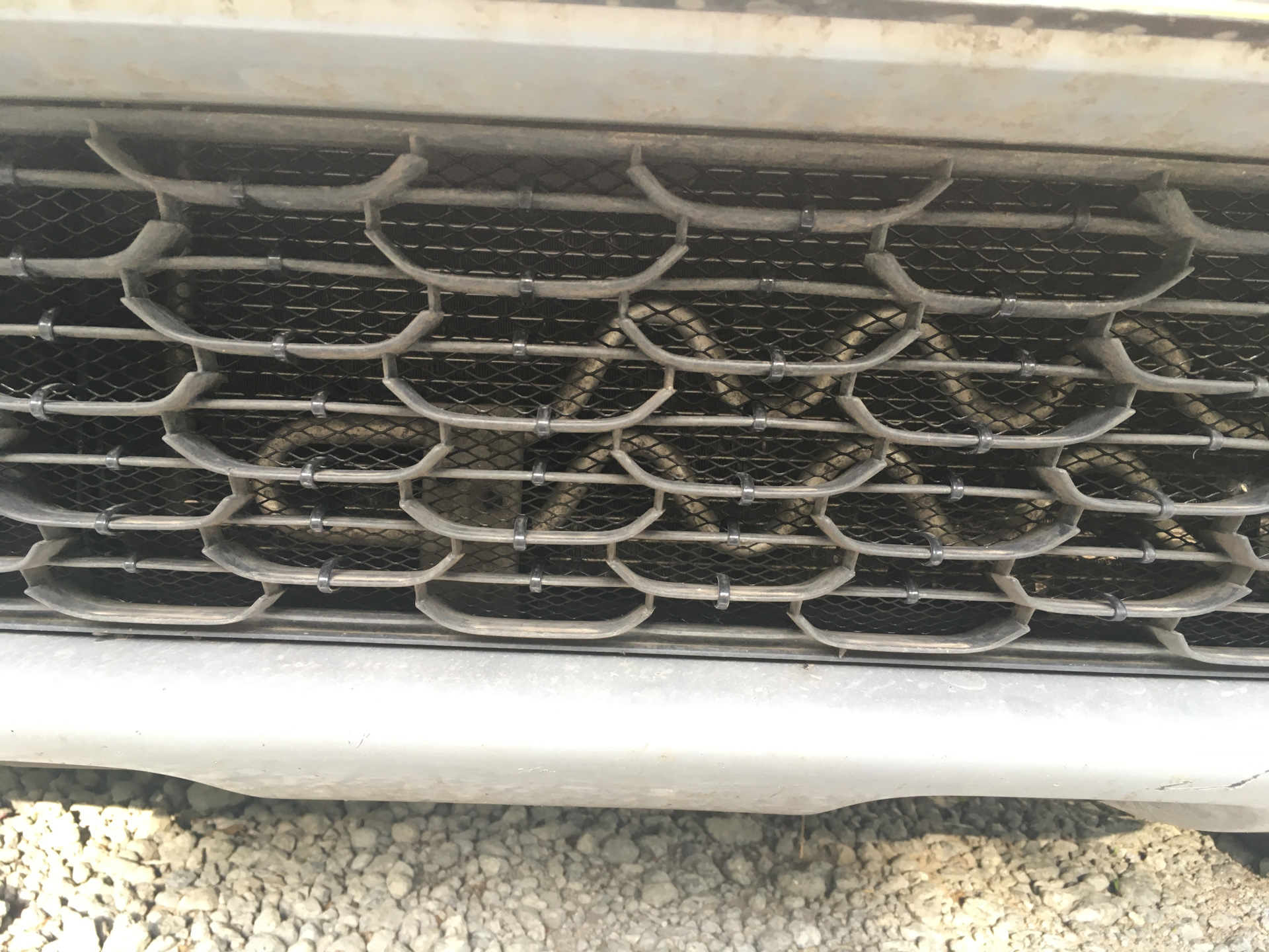

Вот результат:
Да я психанул и крепил к каждой ячейке стяжку. Не спорю что это не обязательно!

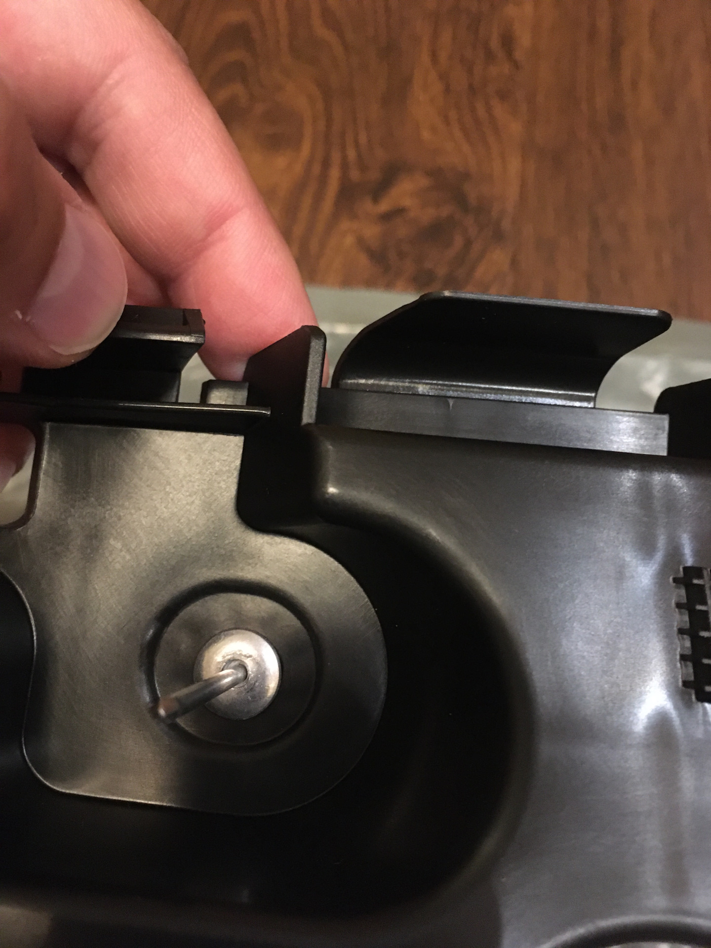

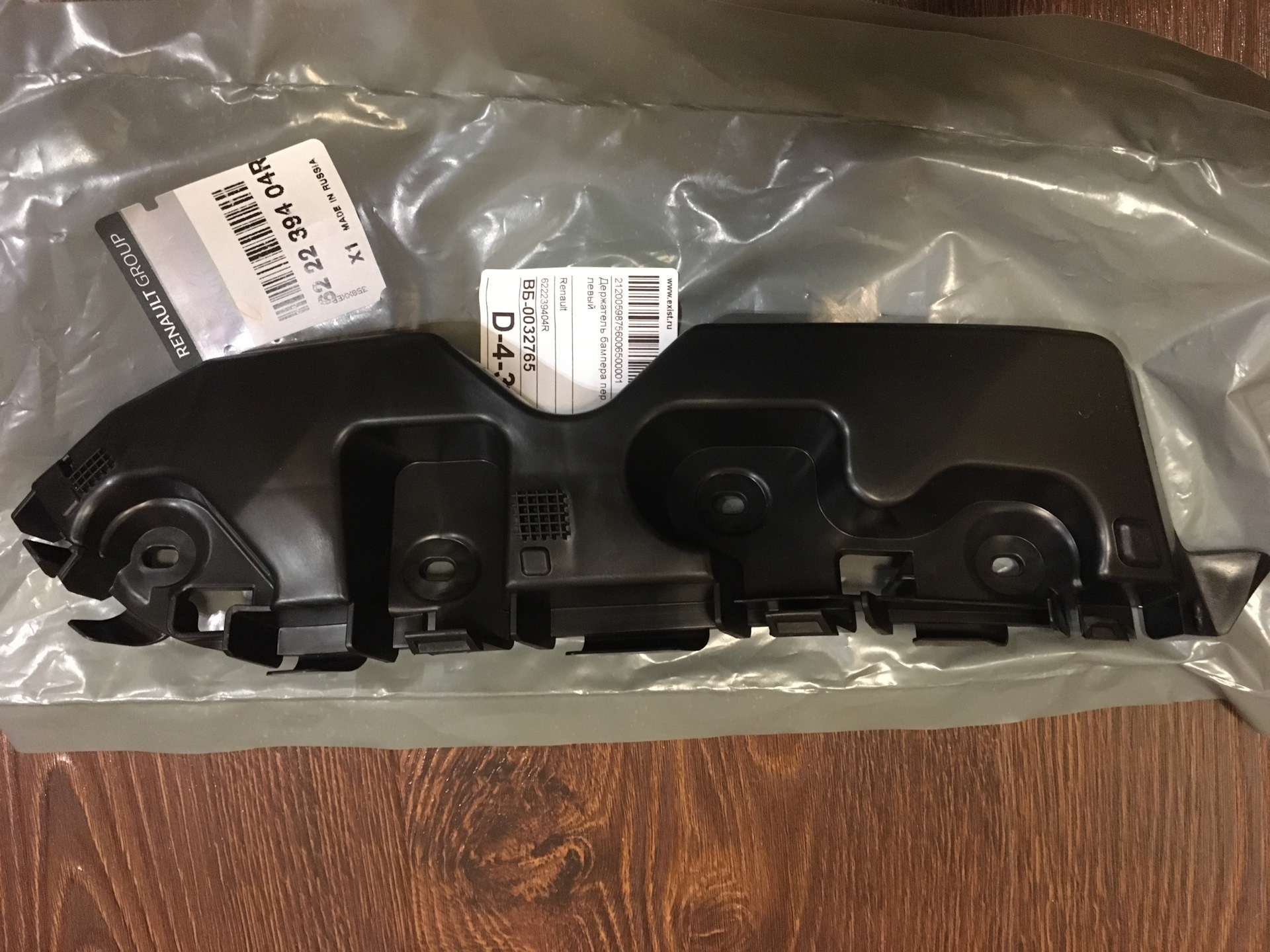

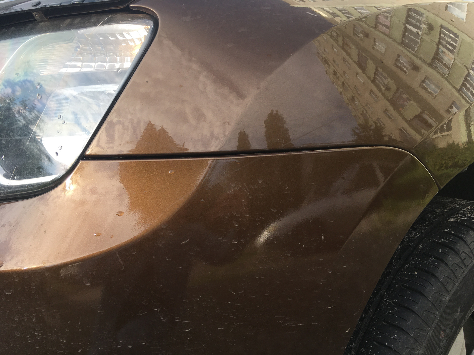

Ну и печаль-беда очередная болячка Дастеров! Щель между крылом и бампером со стороны водителя не обошла меня стороной, хоть снимал с защелок лопаткой. В общем сначала хотел резиночки подложить. Но даже до выходных не дождался бампер тупо начал слетать с крайней защелки. Заказал кронштейн и клепки. Пока что выровнял зазор подложив обычный ластик под защелку. Думаю он перетрется быстро. Это временное решение пока ехал кронштейн. Хотя неделю он выдержал.
Фото позора зазора
Кронштейн взял оригинал. Наверное зря. Можно было от фазы 1 заколхозить. Но время нет сейчас Драйв читать к сожалению. Цена клепки 8 шт + кронштейн получилось 1112 руб
Заклепки спасибо огромное Qaz000 и его посту
Купил Della Auto тоже не дешевые, но хоть не по 180 руб за шт.
Dello Automega 100076910
Вот так выглядит заклепка в отверстии.

Комментарии 22
Радиатор — горячая штука, поэтому всё биологическое что в него попадает быстро превращается в труху и тлен.
Что то со стяжками перебор получился)
Ну это я согласен. В каждую ячейку явно можно было не ставить. Но начал и понесло…
А зачем новый кронштейн для бампера покупал? Как удалось "словить" ровный зазор, много раз примерял?
Так зазор не совсем ровный. Это он на ластике. Подложил его в натяг и все, тупо чтобы не провисал, из-за провиса весь зазор. Ластик это временная мера. Он же перетрется А на выходных кронштейн ставить буду. Но я попробовал защёлка жёсткая не должен провисать.
Я думал, что новый кронштейн уже установлен и имел ввиду, что зачем его покупать, если можно старый повыше переклепать.
Я приклепаю на те же места — зазор был ровный. Просто крайняя защёлка провисла
Теперь охлаждаться будет хуже
Не будет.
Будет, проверенно :)
Не будет, проверено. Все мои машины с сетками, ни одна не загнулась от перегрева.
А я и не говорил, что загнется :)
advokat86

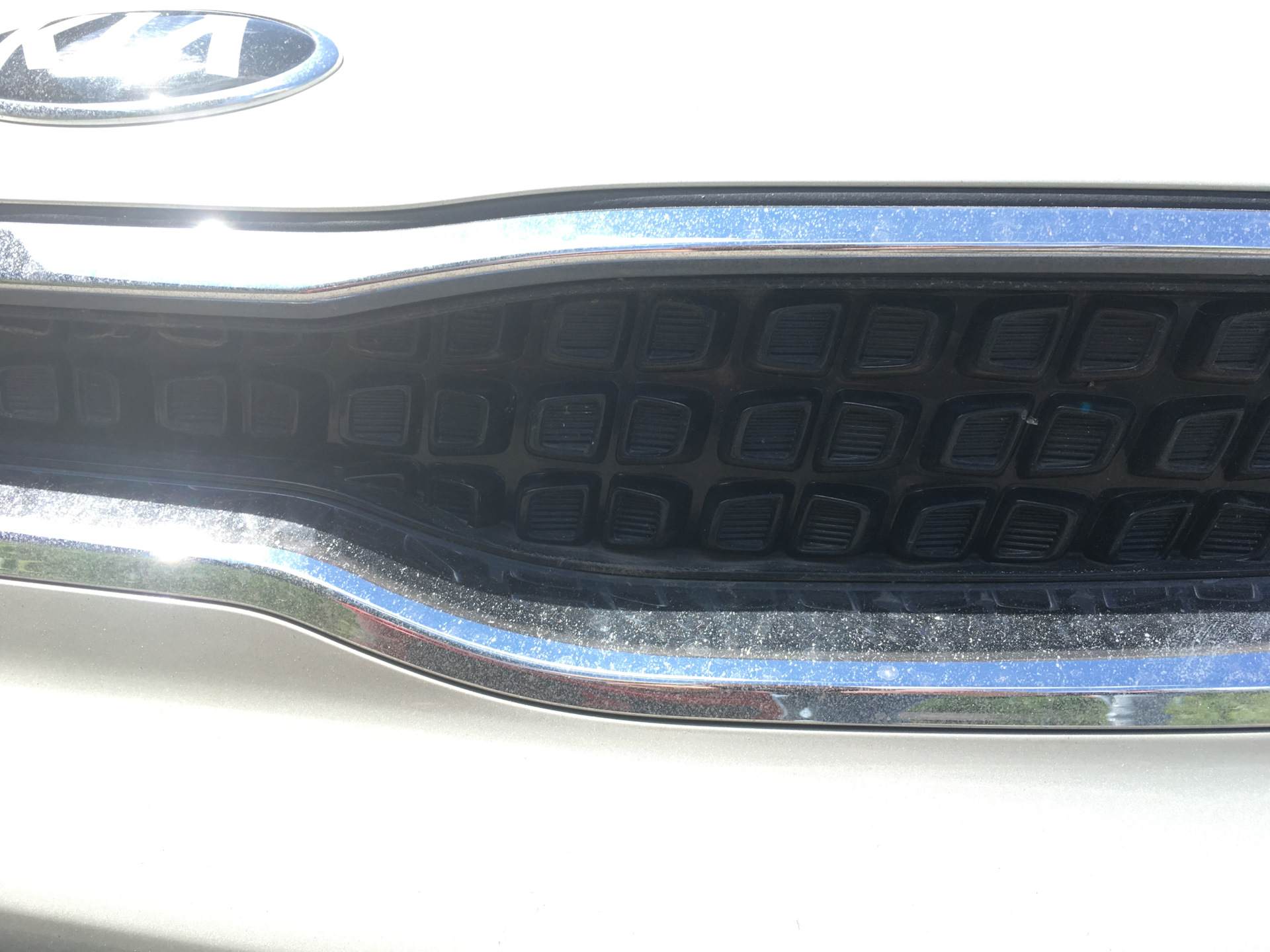

На элантре стояла. Хуже не охлаждалась. На корейцах посмотрите Сид или даже новый Рио. Вообще заделали отверстия наглухо в радиаторе. Особенно у Сид. Вообще нет от слова Вообще !
Поставьте эл.термометр и понаблюдайте
Ну зачем до такой степени то извращаться, ну задержит сеточка немного воздуха? За 7 лет элантра не перегревалась, да и другие авто которые у меня были не жаловались на сетки. Не думаю что Дастер хуже.
Вентилятор стал чаще включаться. И напрягает когда сам по себе включается при заглушенной машине
Я не думаю что связано с этим. Про автовключение вентилятора это нормально! У меня был рабочий Логан тоже после того как заглушишь молотил всегда. И дастер ещё без сеточки тоже всегда после поездки молотит. Это так настроена программа. А то что начал чаще включаться возможно связано с погодными изменениями и интенсивностью езды, пробок и тд. Критично сетка не поднимет температуру честное слово.
Мое дело предупредить, основываясь на собственном опыте
Спасибо! Сейчас прошел мимо Рио икслайн- не удержался сфоткал.
Я тоже вчера сетку воткнул, прикол с бампером меня миновал)
Это повезло тебе! На дастер клубе тема есть про это. И на ютубе по устранению.
Не за шта
