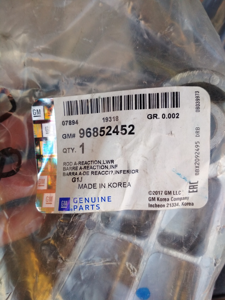

Вчера было заменено:
опора двигателя задняя нижняя (96852452),

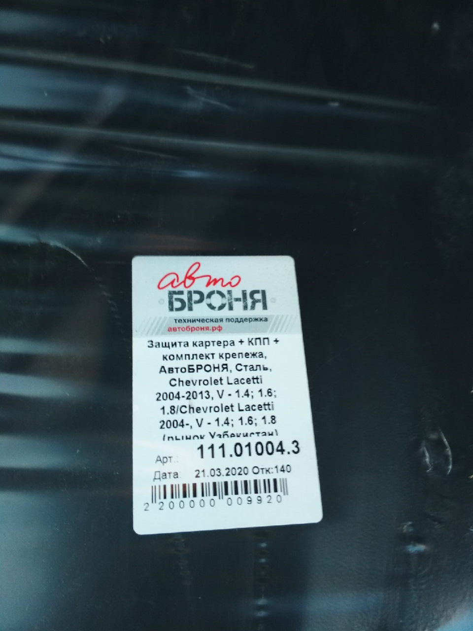

защита закладная (Автоброня 111.01004.3),

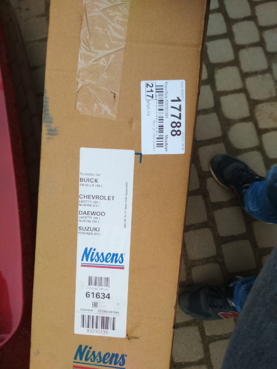

радиатор (Nissens 61634),

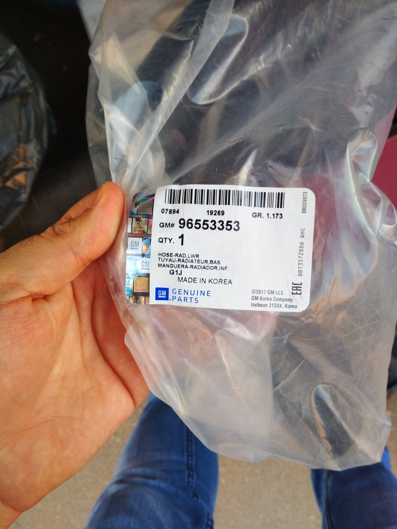

патрубки (96553353, 96553267),

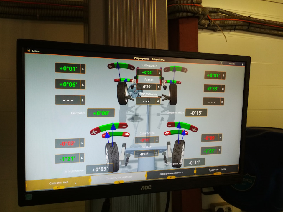

Сделал развал-схождение.
