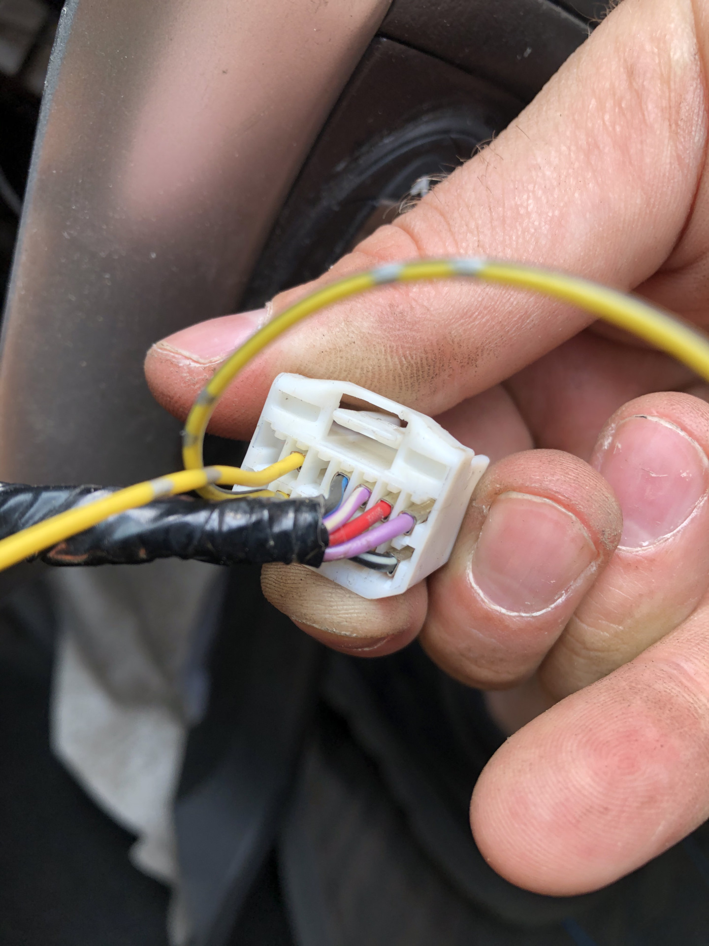

Я протягивал дополнительные провода с фишки В68 напрямую до фишек приборки.
Пины для фишки В68 подошли из лежавшей в запасах фишки актуатора печки от форя сг, все получилось просто и без колхоза, все как с завода)
так же в закормах лежала фишка от приборки форя сг, оттуда взял пины и доставил в фишки приборки легася) Так же хочу еще раз обратить внимание, что прежде чем пытаться вырвать пин из фишки, откройте локер на самой фишке, все легко вытаскивается.
Теперь все светится, режимы бк переключаются, глаз радуется)

Привет подскажи пожалуйста, я подключил кнопки управления магнитолой согласно этой схеме, тоесть из б68 оранжевый 9 соединил с 6 в i1 фишке, и 3 фиолетовый с 5 в i1 фишке, соединил их путем протягивание двух проводов . С итоге кнопки переключают работают, но не работает подсветка, что делать ?
