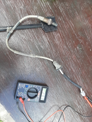

Достала реально эта ошибка, ладно если бы просто чек горел, так ведь еще АБС и Проверь Везде.

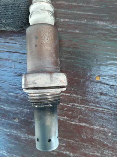

Ошибка P0136 — неисправность цепи датчика кислорода (bank 1, датчик 2), это общий код OBD-II, говорящий о том, что напряжение датчика кислорода (Bank 1, Sensor 2) не соответствует минимальным и максимальным значениям напряжения, откалиброванным для ECM.И вот тут, как говорят, собака и порылась))).

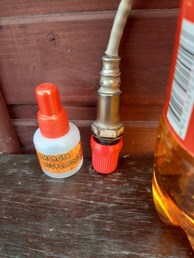

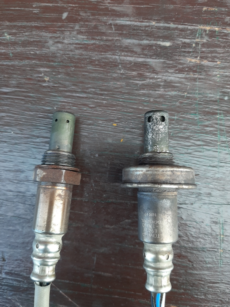

Сам датчик прозвонил, замыканий нет, сопротивление в норме, вольтаж сигнала-в пределах допустимых значений. Дальше прозвон от датчика до ЭБУ двигателя, пины нашел, прозвонил. …Поматерился, покурил, пнул по колесу, опять полез под машину.Выкрутил 2ой датчик кислороду, утопил к херам в ортофосфорной кислоте, промыл, поставил. Думаю и 1ый надо, коли залез. Тоже замочил, промыл просушил, поставил. Завожу…минут 6-7 двигатель колбасило на малых оборотах, заглушил, Адаптацию дросселя сделал.Обороты встали в норму630-650 об/мин. Выскочил опять чек, ну думаю ссссука какая. ан нет, ошибки новые
c1201
c1280
p2196
p2A00
Ошибки стер, поехал на тестовый режим(детей с садика забирать)

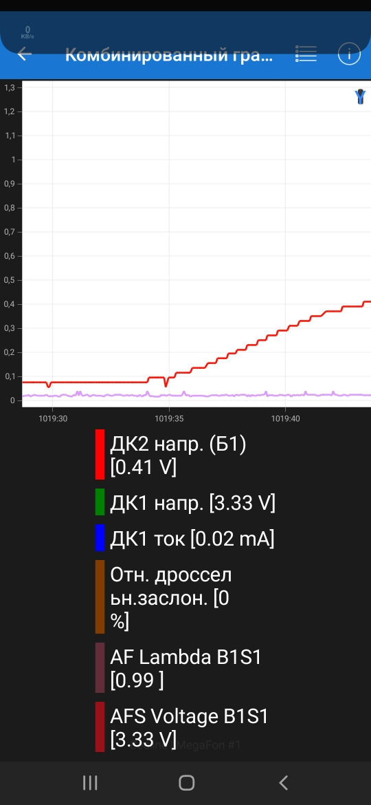

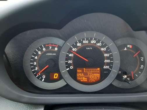

Один и тот же путь, ровно 27 км от дача-садик-дача. Расход по чекам и бортовику совпадают 9.1 литра на сотню у меня, у жены строго 8.8(ведьма). Сейчас третий день катаюсь расход поднялся до 7.6 л/100, а вначале аж 7.0 ровно был. Ошибки выше перечисленные выпадаю через день, раньше раз в неделю. Думаю снять осциллографом показания с каждого отдельно датчика. Но есть мысль, что A/F датчику ванна с кислотой не зашла, либо контакт блока ECM где-то тупит. Если бы датчики умерли, я думаю расход по бензу точно бы не упал.
Короче новый головняк, буду мониторить дальше, Надоест-куплю новые датчики, но пока жабы давят, лето, дача, шашлыки.(не дешевые нифига датчика)
Если кто сталкивался, буду рад помощи.

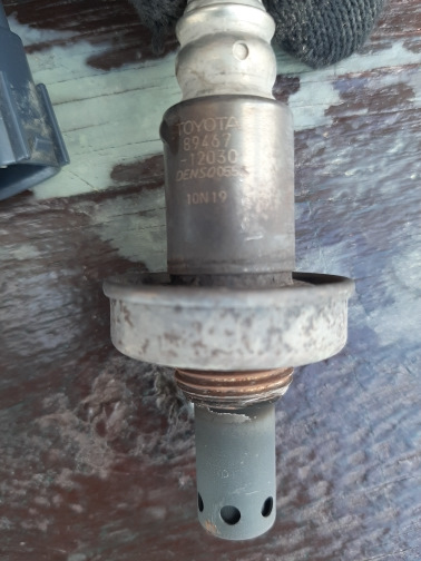

Да, вылечил, езжу тьфу второй год, не парюсь. Датчик от 40 равчика воткнул.
Датчик AB2-E-01-D-D 89467-12030

меняй датчик. у меня такая же хрень была… каждый раз скидывал клеммы аккумудятора для сброса. поставил новый оригинальный датчик. стала работать по другому и расход топлива упал. когда выкрутили официалы показали. стоял аналог. на тойту сказали даже в магазинах универсальные не катят. сейчас все норм
Понял, начал уже искать оригинал, б/у даже не смотрю.
1 лямбду на оригинал меняй
Спасибо, это уже понял, даже аналоги не дешевые
www.alflash.com.ua/Learn/afrs2w.pdf
Почитал, спасибо, осциллограф возьму на днях, а лучше прогу и шнур тойотовский.
Там же где-то первая часть — теория этих датчиков.
Ищу, Главное, то что в большинстве случаев не сам датчик виноват.
