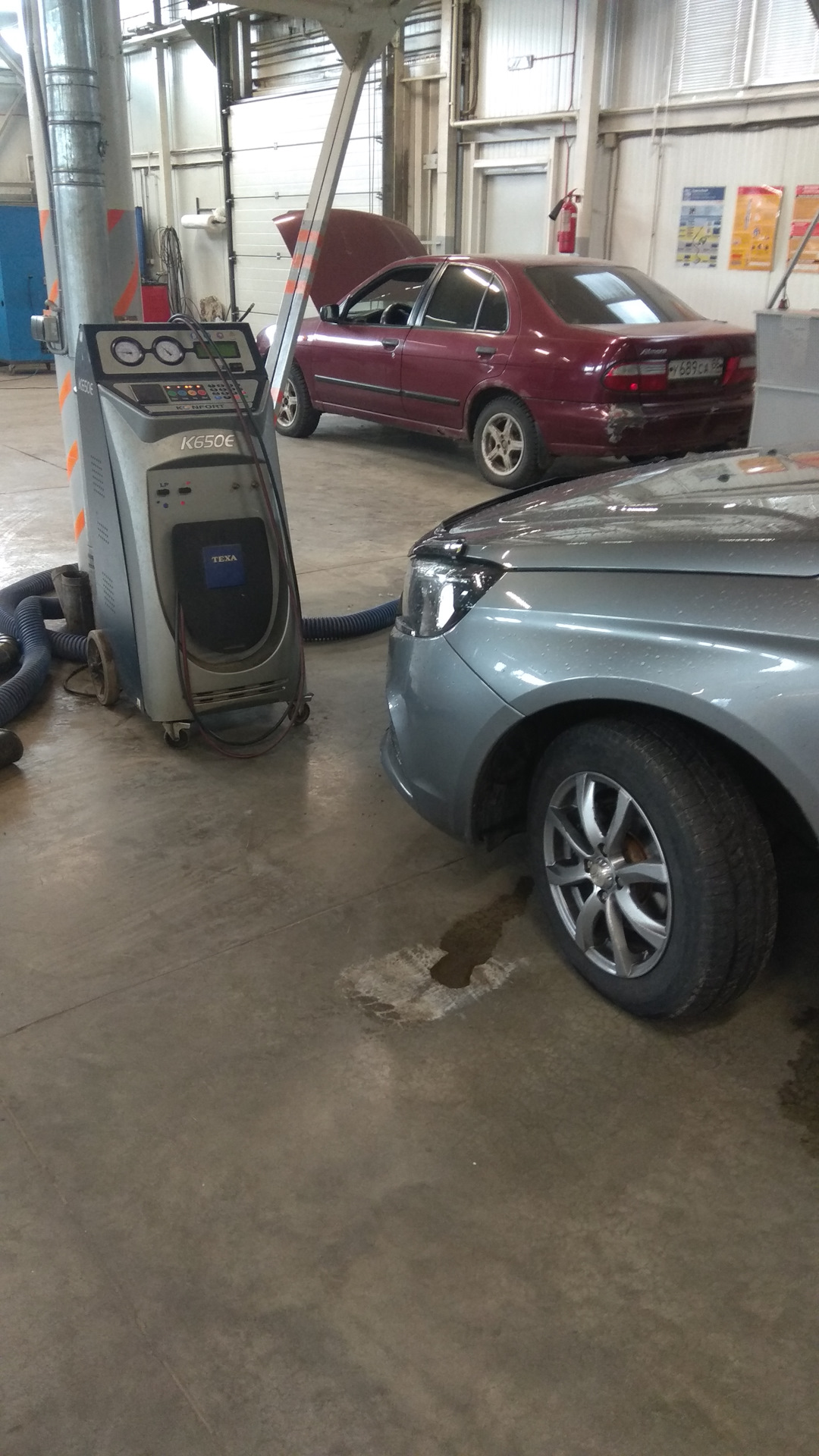

Почитав драйв, побороздив просторы интернета, почитав комментарии форумчан решил я заправить кондиционер на своей Весте 2016 года, т.к. с момента покупки в нее никто не лазил.

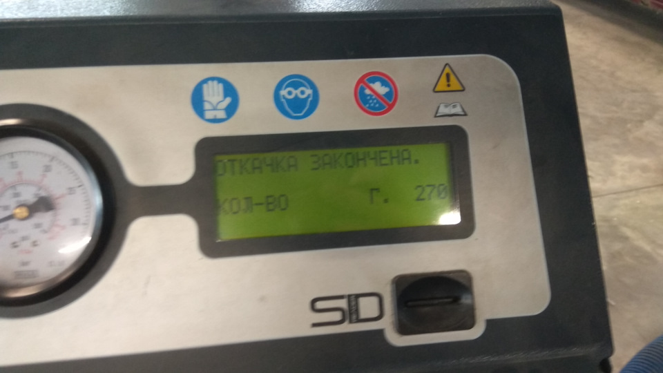

Приехал на сервис, откачали фреон. Оказалось, что в системе было всего 270 грамм. Мало. Провакуумировали (какое прикольное слово). Закачали 475 грамм, как в инструкции АвтоВАЗа.
По холоду не пойму пока есть изменения или нет. На улице +10 всего. По ощущениям двигатель даже ровнее стал работать.
Поехал проверять))))

Не уходит, скорее всего с завода не дозаправляют! Я на нулевом то проверил, 280 гр.было.

Сецчас в колесадаром акция 3р за 1гр фреона, а сама работа бесплатно. В системе весты седан 21 декабря 2017г. остаток был 344гр, дозаправили 206г, почему то мастер сказал, что в системе 550гр, но тут без обмана, так как делала автоматика всё, в зону проведения операции пропустили без лишних слов. Да даже если и обманули на 50гр =150р, не велика потеря, но сам факт остаётся фактом. Либо расход бешеный(что маловероятно, так как утечек при вакууманизацию не обнаружено), либо недолив дилера — что к гадалке не ходи
