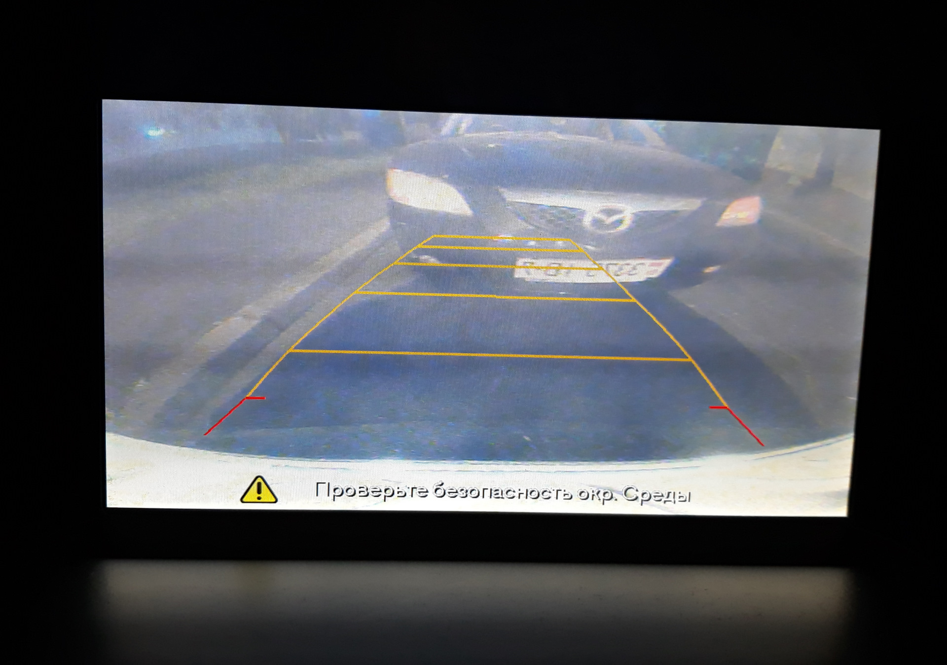

Инструкций по установке камеры заднего вида в сети куча. По Зафире отчетов тоже полно. Но когда стал ставить себе столкнулся с множеством нераскрытых нюансов.
Потому решил немного облегчить путь тем, кто решиться ставить себе.

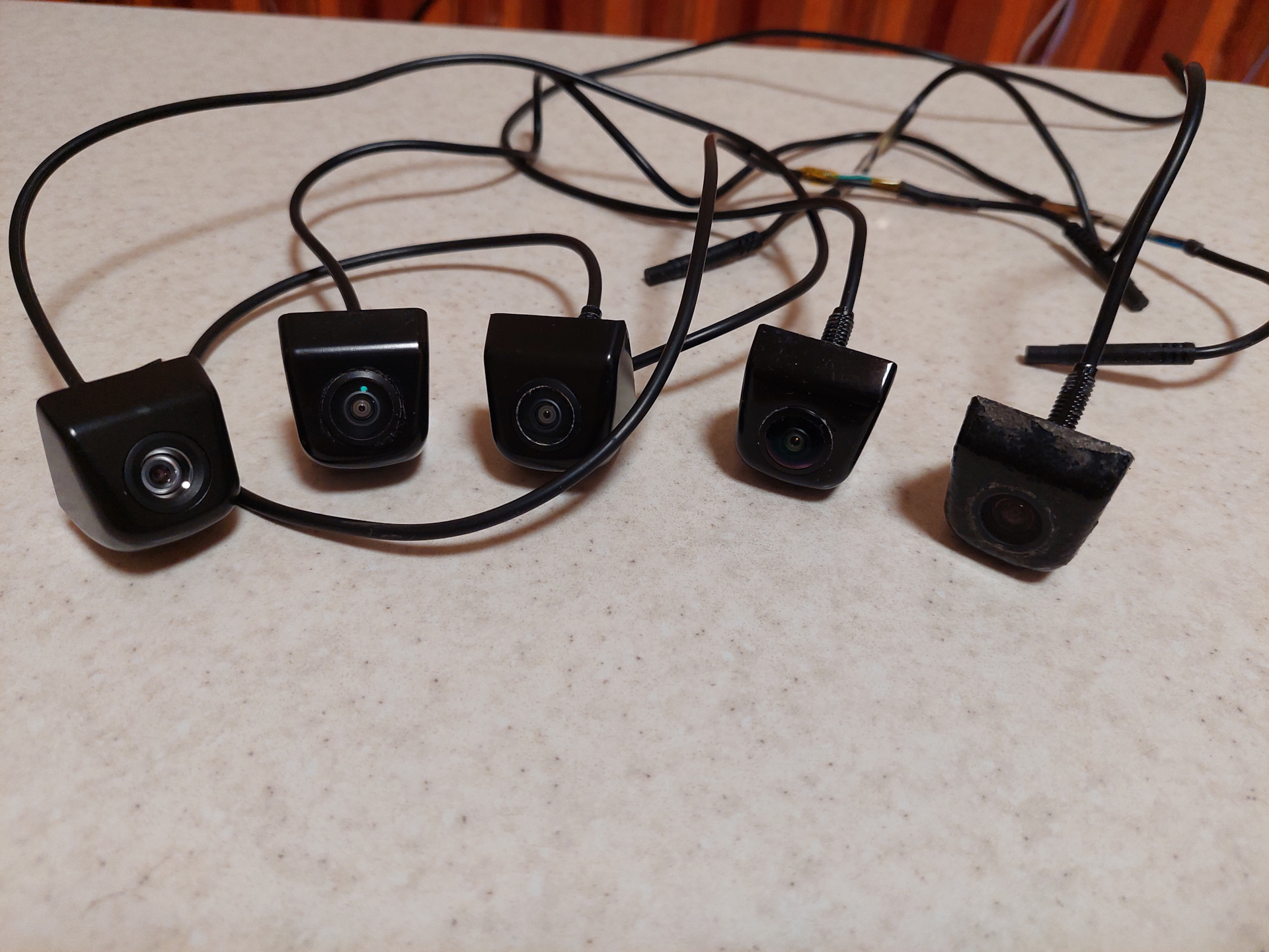

Для начала нужна камера.

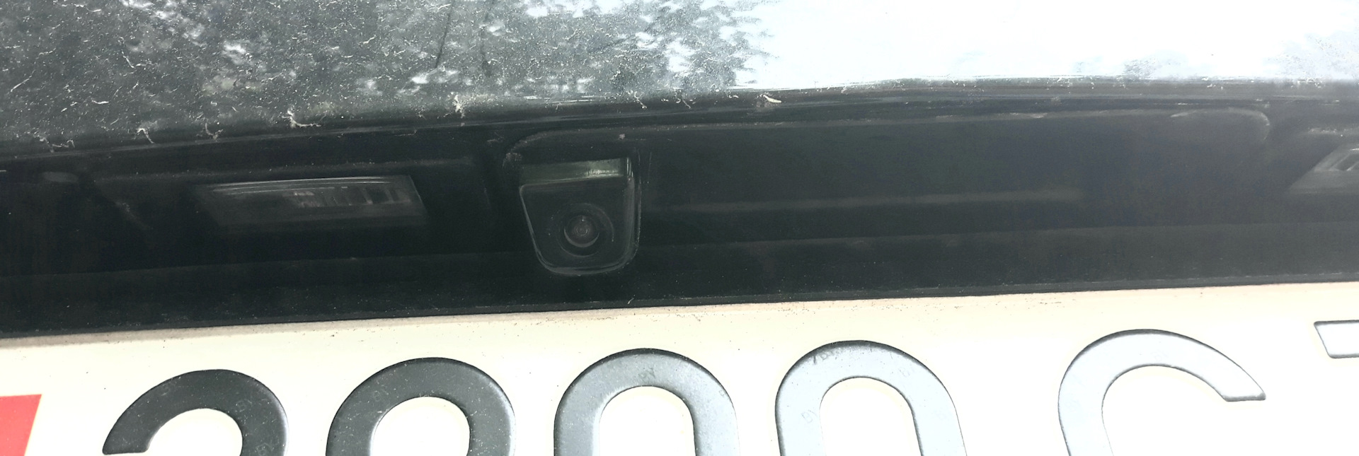

Либо оригинальная, либо любая китайская с форматом видео NTSC (находил инфу что формат PAL не подходит, но это не точно).

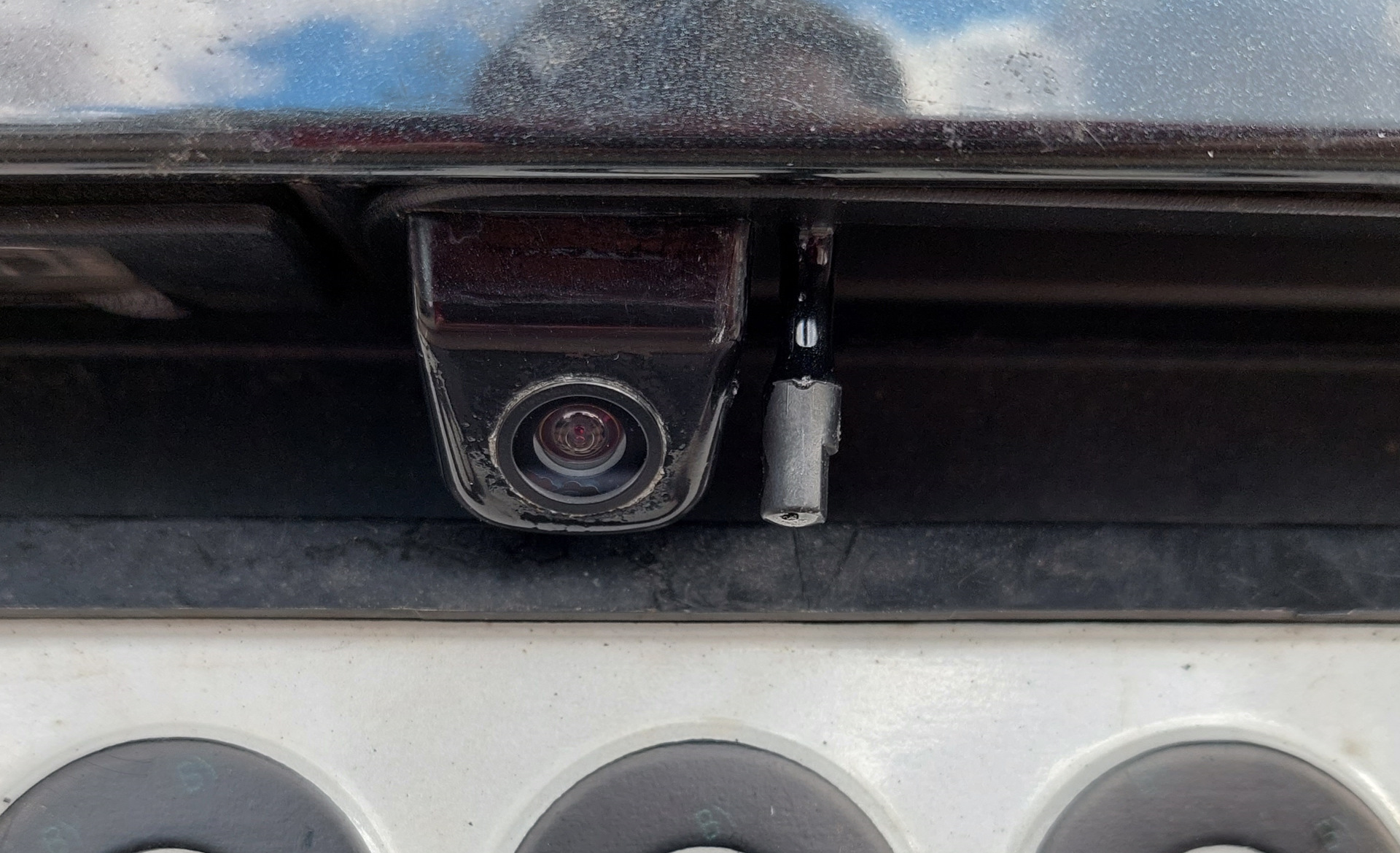

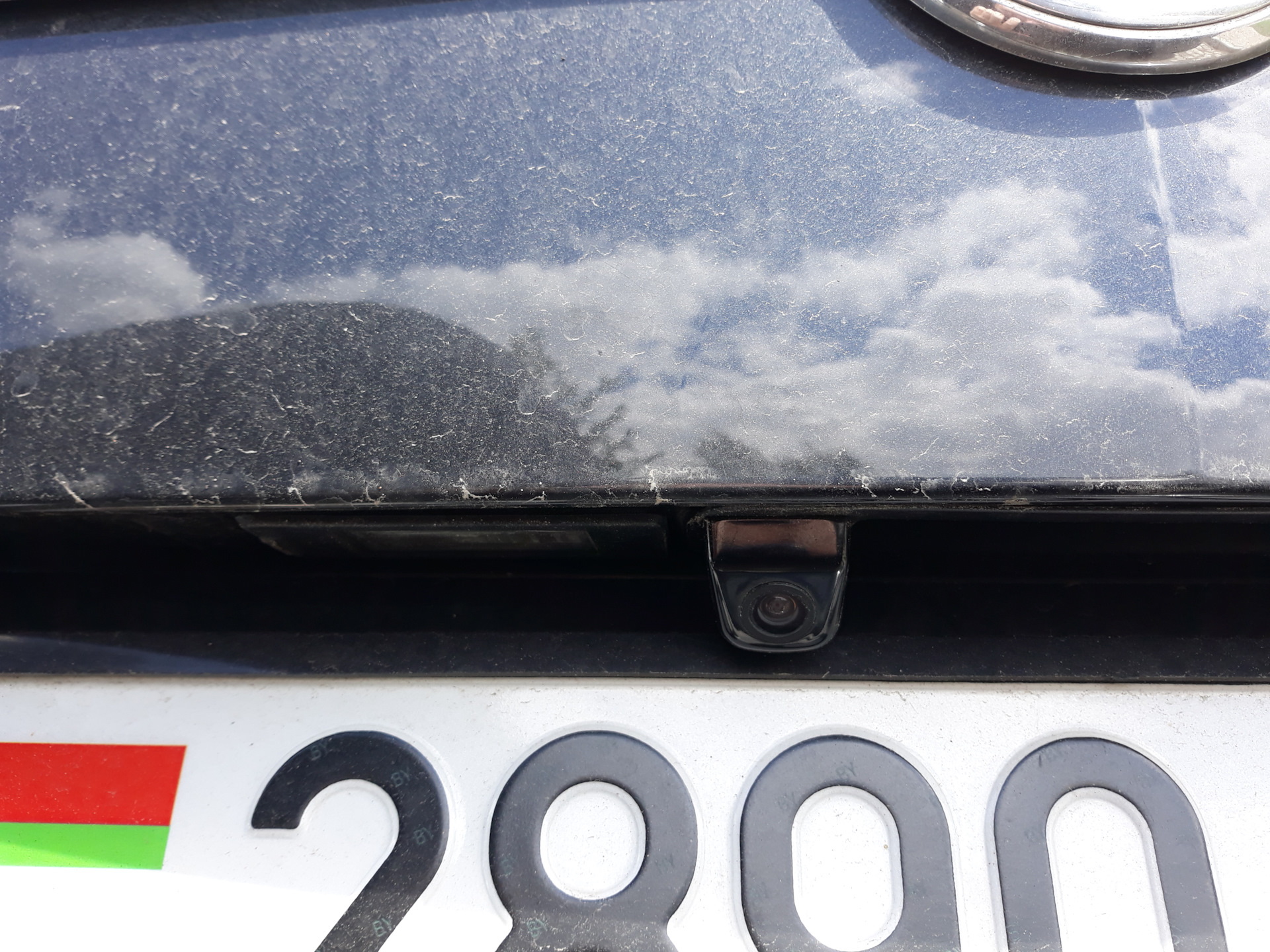

Я пошел по проверенному пути и заказал китайскую камеру с SonyCCD матрицей, которая замечательно ставиться вместо родного болта ручки.
UPD. Нету больше той камеры в продаже… А очень жаль.

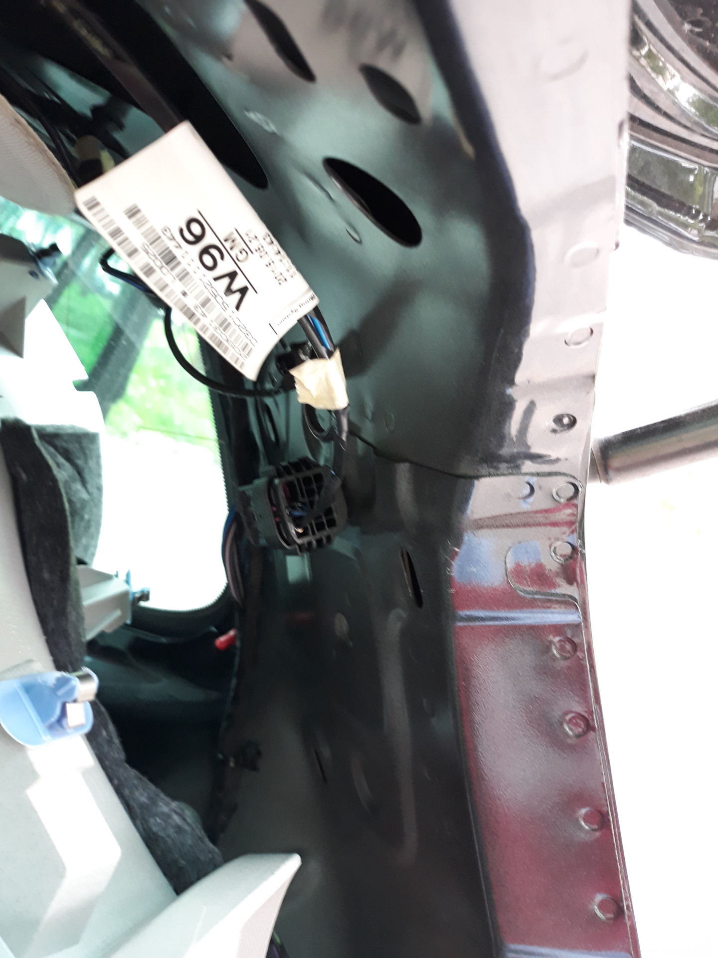

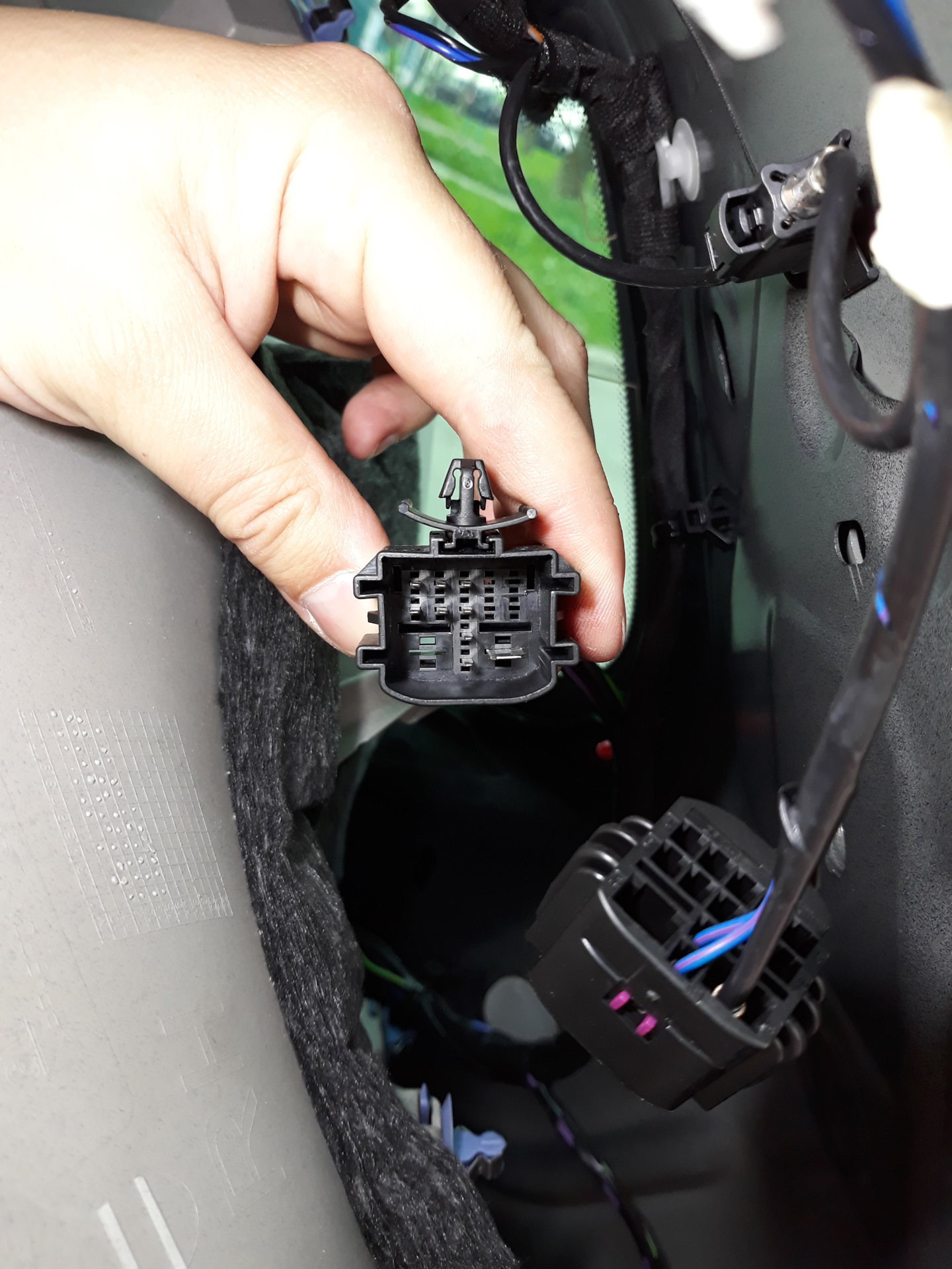

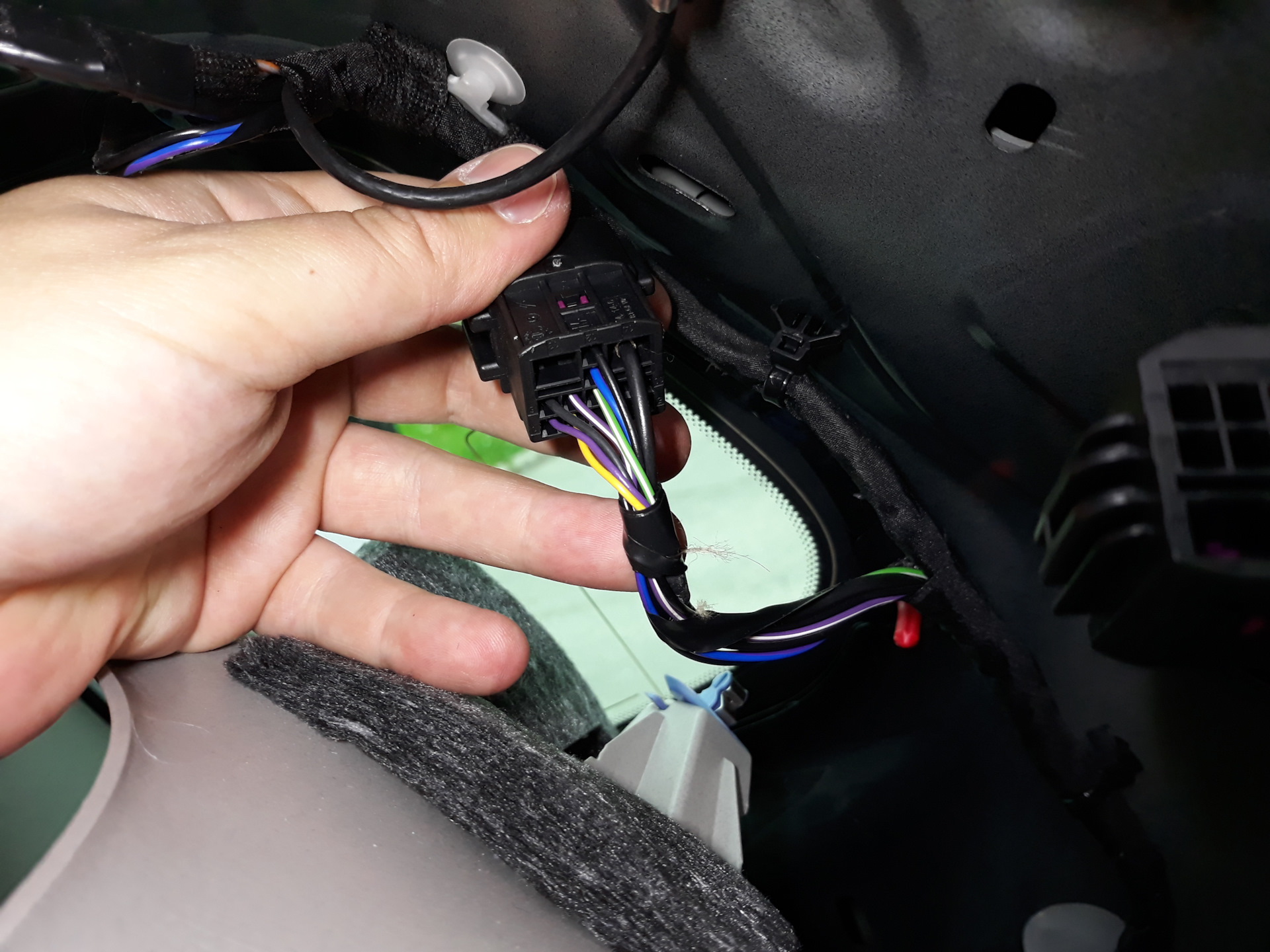

Для начала надо проверить, есть ли родная проводка для камеры. У многих она уже есть. Разъем находится в правой задней стойке. Порядок разборки такой:
Откручиваем 2 болта на чёрной облицовке (один спрятан в выемке для шторки). Снимаем уплотнитель вокруг проёма. Отщёлкиваем верхнюю часть черной боковины по всей длинне, снимать не обязательно.
Оттягиваем боковину и вынимаем вверх ящик под окном.
Отщёлкиваем центральную часть верхней облицовки.
Отщёлкиваем облицовку стойки и отгибаем её вниз за чёрную.
Я катался в таком состоянии несколько дней, поэтому поснимал с облицовки стойки все клипсы и вернул на место.

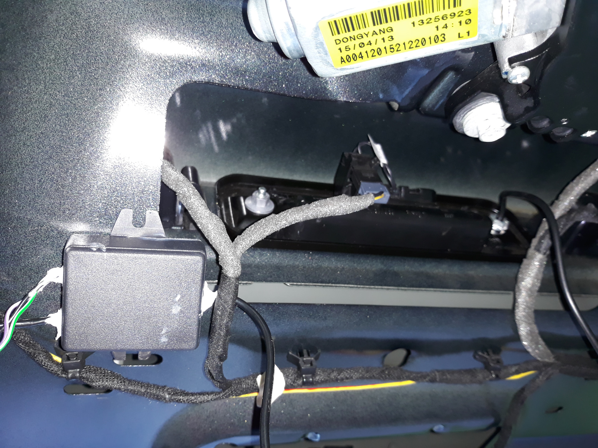

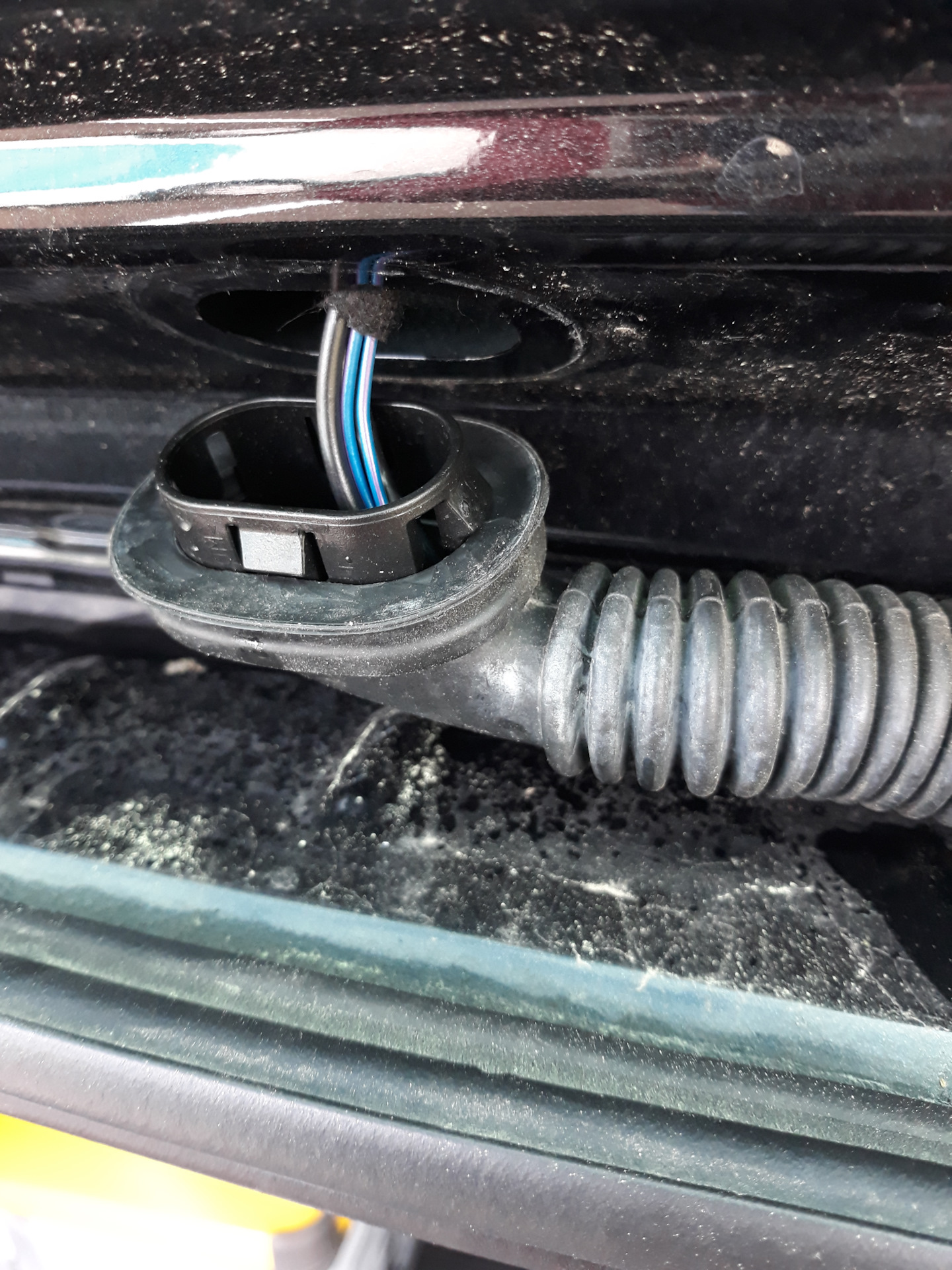

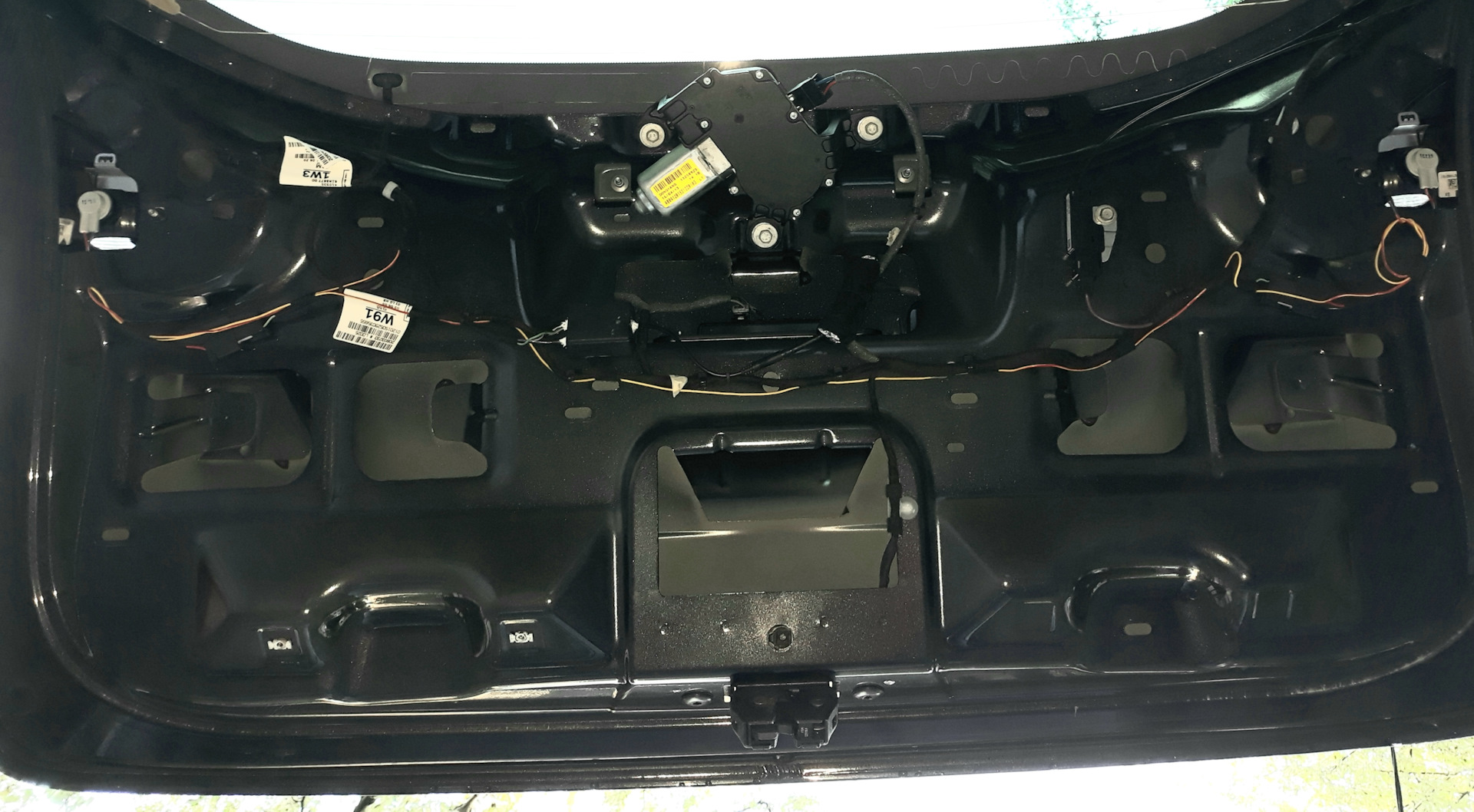

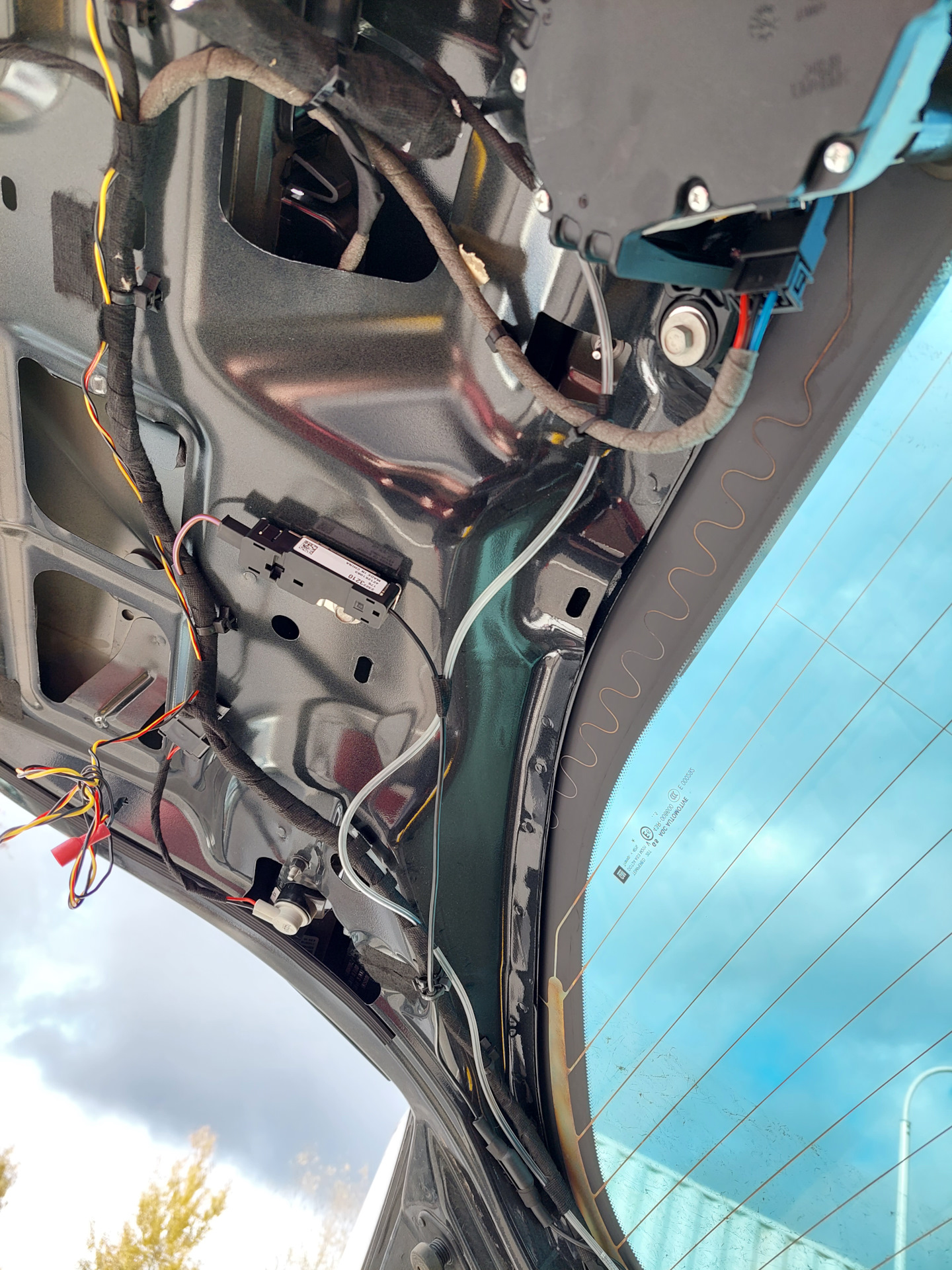

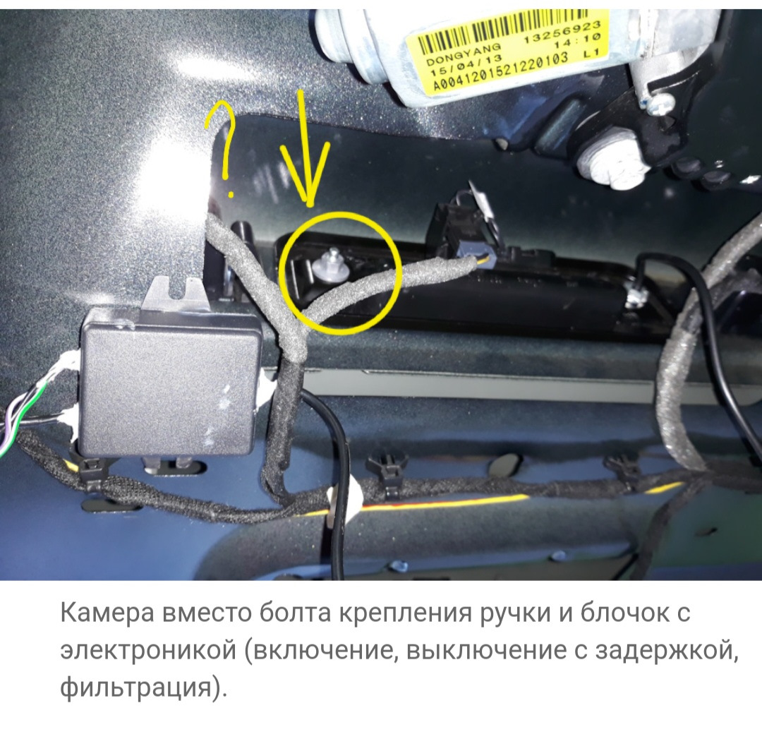

Далее разбирается крышка багажника: открыть заглушки ручки, открутить ручку, отщёлкнуть чёрную облицовку (аккуратно, также защёлкнуто на белой), затем центральную и правую белую.

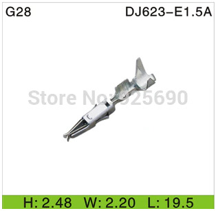

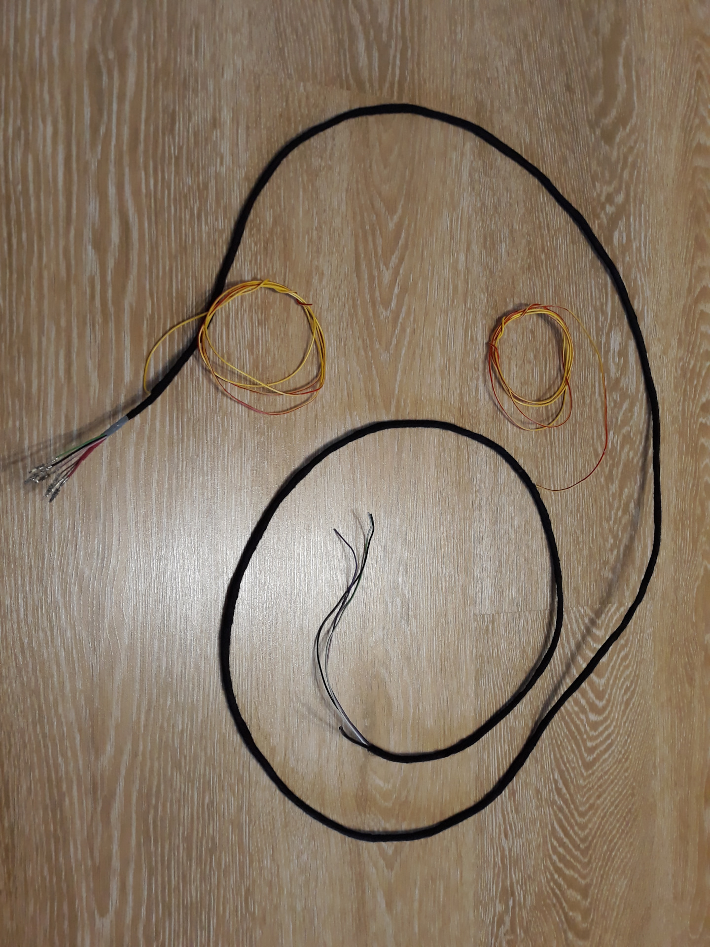

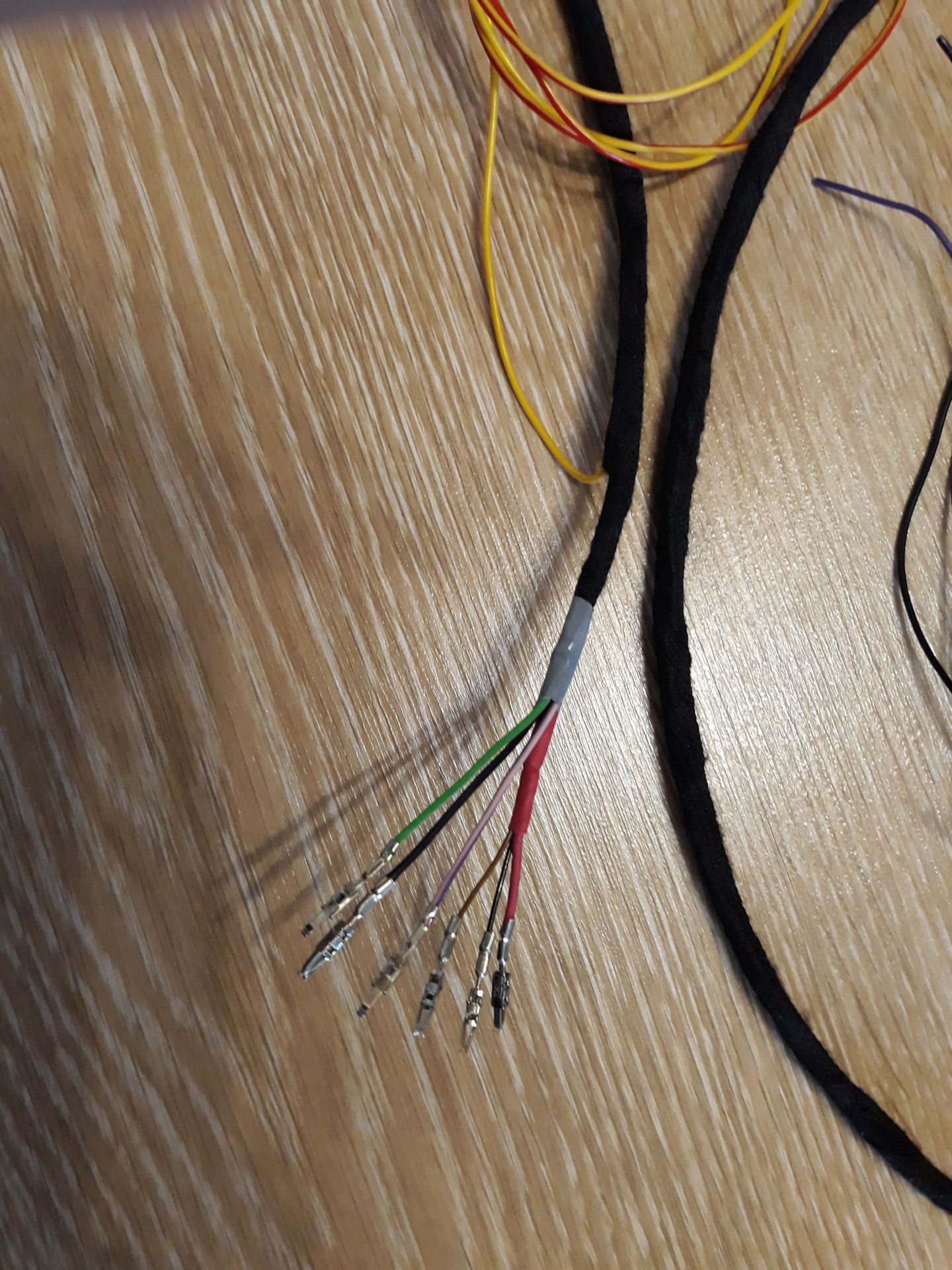

Для подключения понадобятся:
— Пины (я нашел на работе), но по идее эти должны подойти. Ali
— Экранированная гибкая витая пара (вроде микрофонный кабель должен подойти и т.п.)
— 3 провода длинной примерно 220 см.
Не помешают ещё лента для жгутов и стяжки.

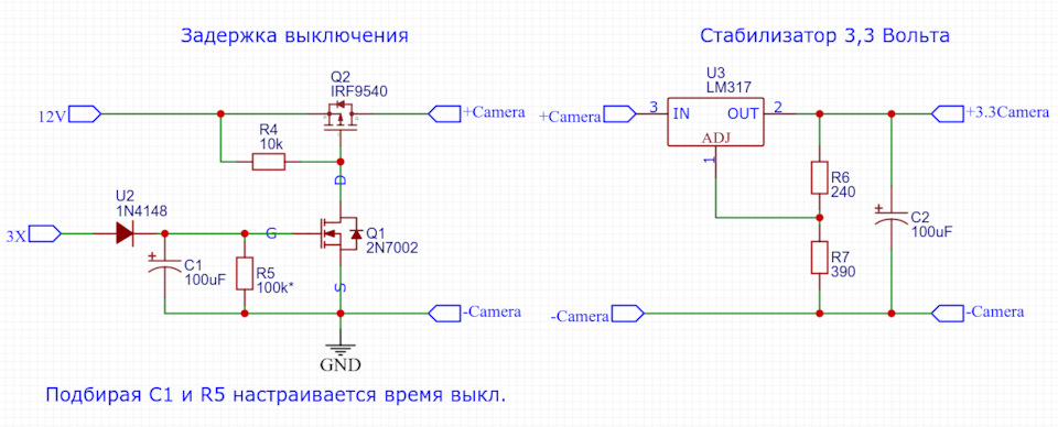

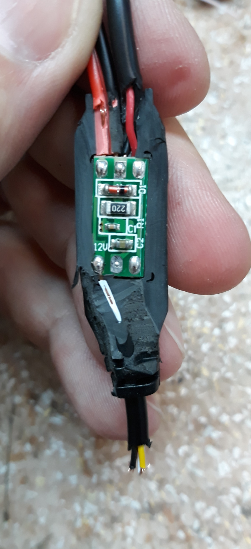

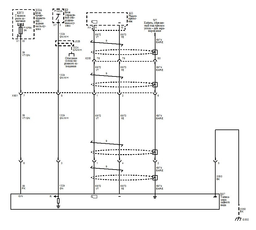

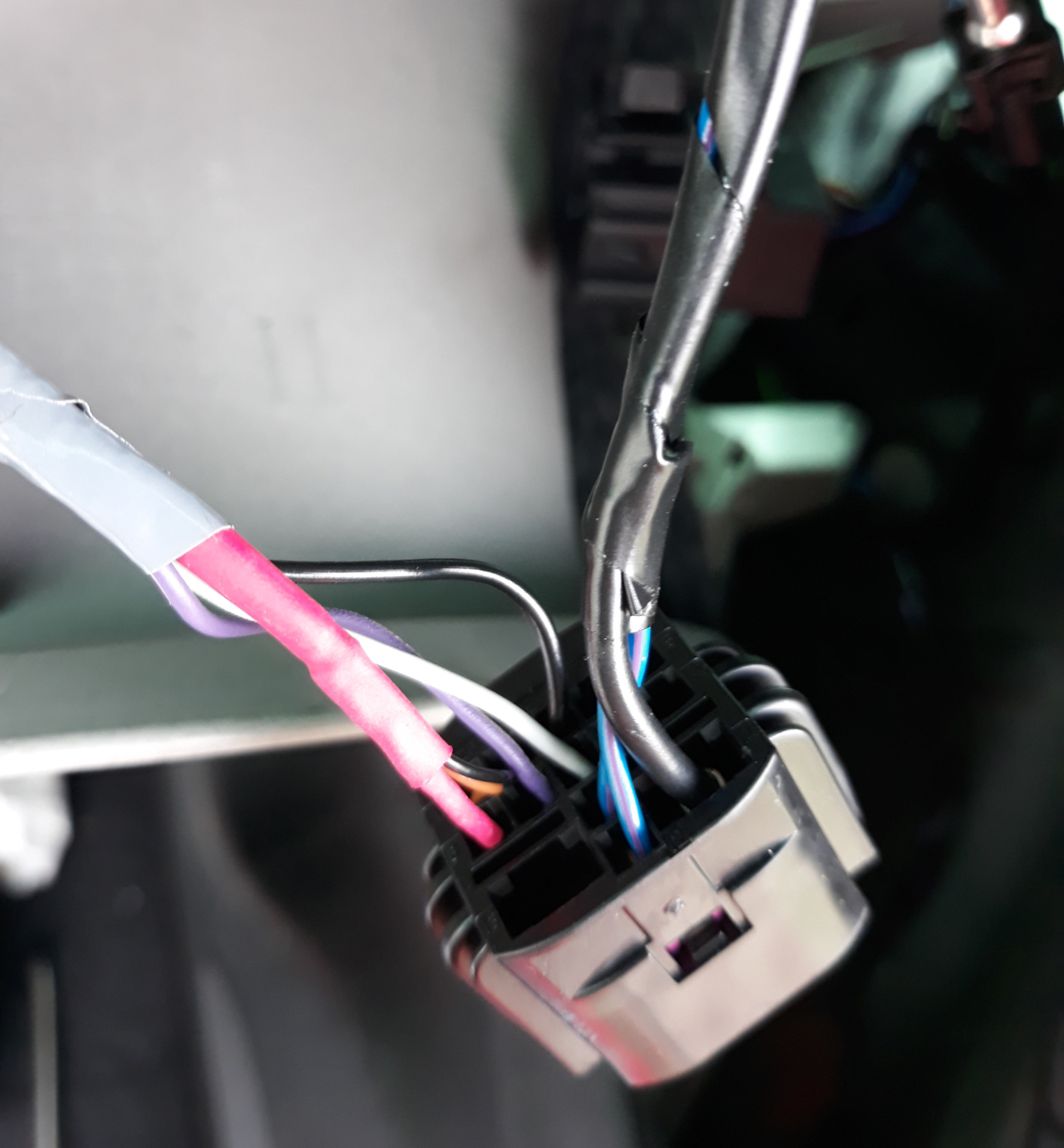

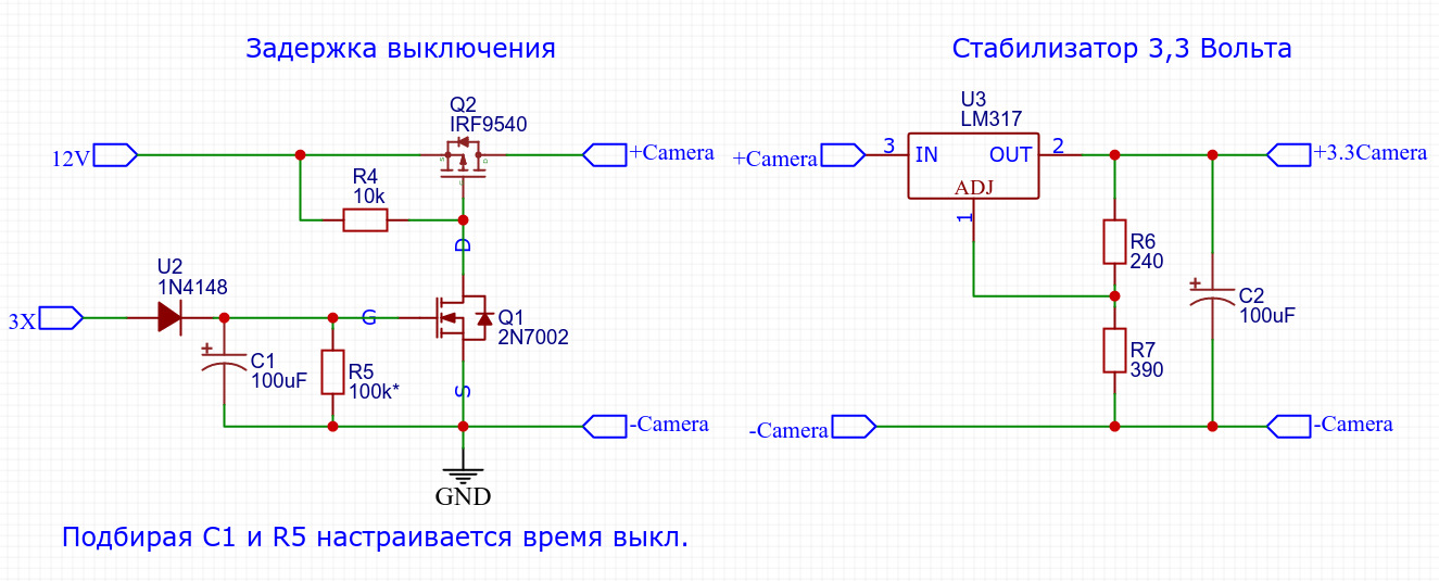

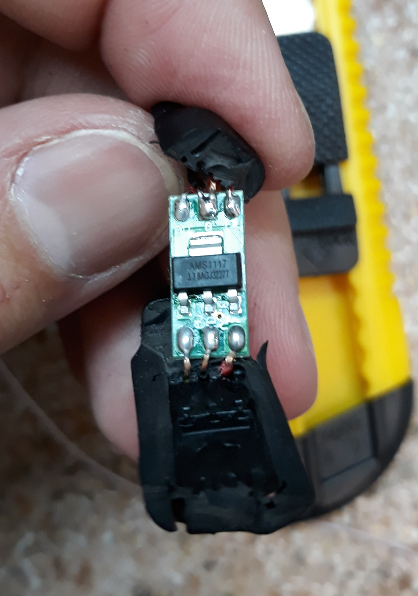

Не повторяйте моей ошибки! Я обрезал провод после черной залитой разделки и чуть не спалил камеру. Оказывается в ней спрятан преобразователь питания на 3,3 В. Впрочем там преобразователь с максимальным входным напряжением 15 В — не комильфо, на пределе. Заменил на LM317 (37 Вольт). Также сделал схему включения аналогично штатному алгоритму, но можно обойтись и просто реле.
UPD. В принципе уже хватает в продаже готовых схем задержки. Так что можно что-то подобрать.
Если применить это к китайской камере, то:
— центральный провод от желтого разъёма камеры(видеосигнал) подключается к фиолетовому в машине,
— внешний провод от желтого разъёма камеры (экран, оплетка) подключаются к желтому и черному, который затем соединяются в один кабель.
— питание камеры — красный должно подаваться при включении задней передачи. Например через реле. Активировать реле зелено-белым проводом.
— Черный камеры на черный в машине.

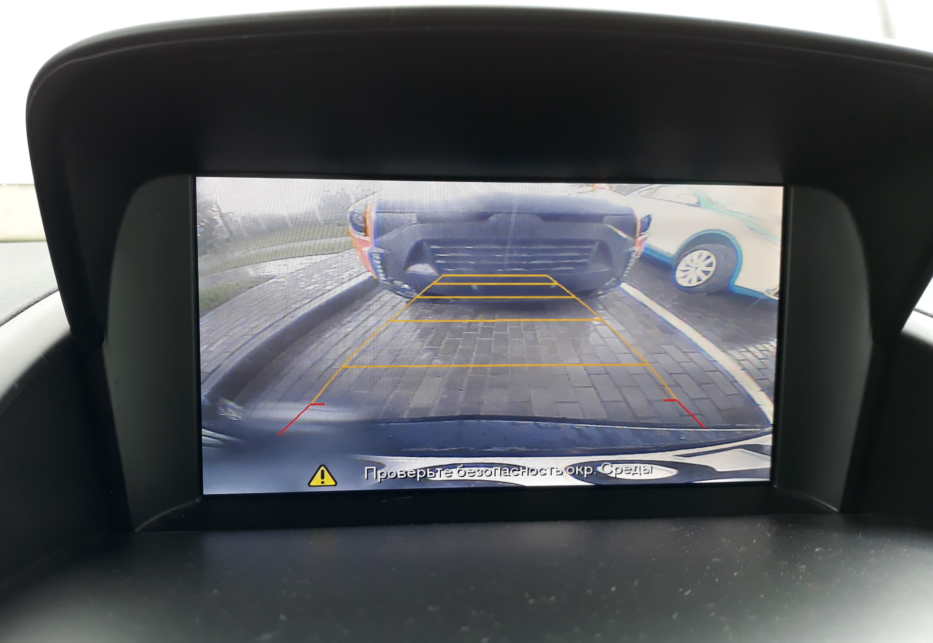

Активировал камеру в головном устройстве мне Александр в Минске, за что ему огромное спасибо.

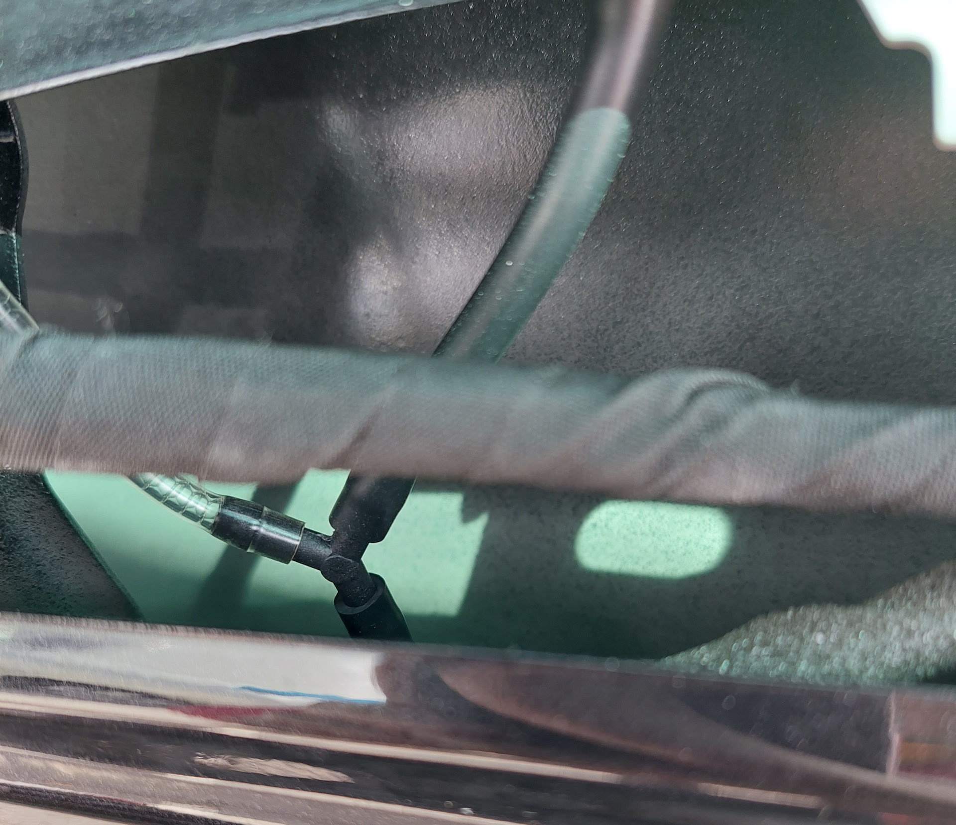

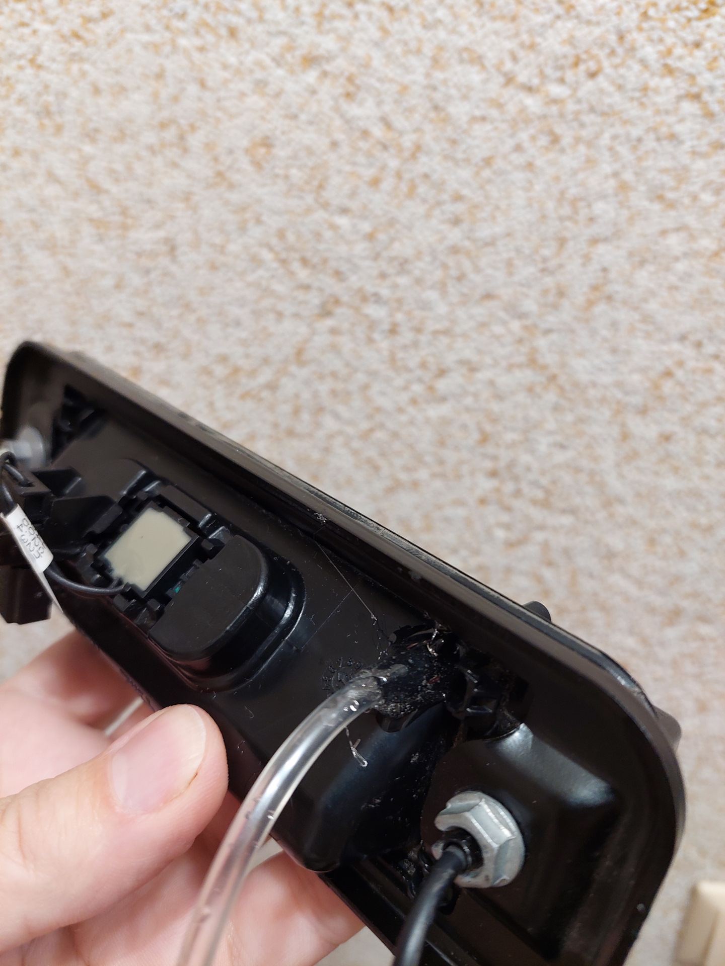

Всё таки вкорячил я омыватель, и это на самом деле КРУТО!
Форсунка классическая, от фольксвагена P21-0003.
Одел трубку на форсунку, подобрал расположение и вклеил на эпоксидку в ручку. Место соединения форсунки и трубки получилось внутри клея. Конструкция неразборная =(
Обратный клапан не ставил, поэтому после выключения вся омывайка вытекает на улицу. С одной сторону расход повышен, с другой — не замерзнет )))

А теперь ручка крепиться только на один болт? Это не является проблем?
Вместо второго болта — камера. Так что особо ничего не поменялось
Но предупреждаю: найти адекватную камеру та ещё задачка…
coming soon
Заказал такая, как на фото.

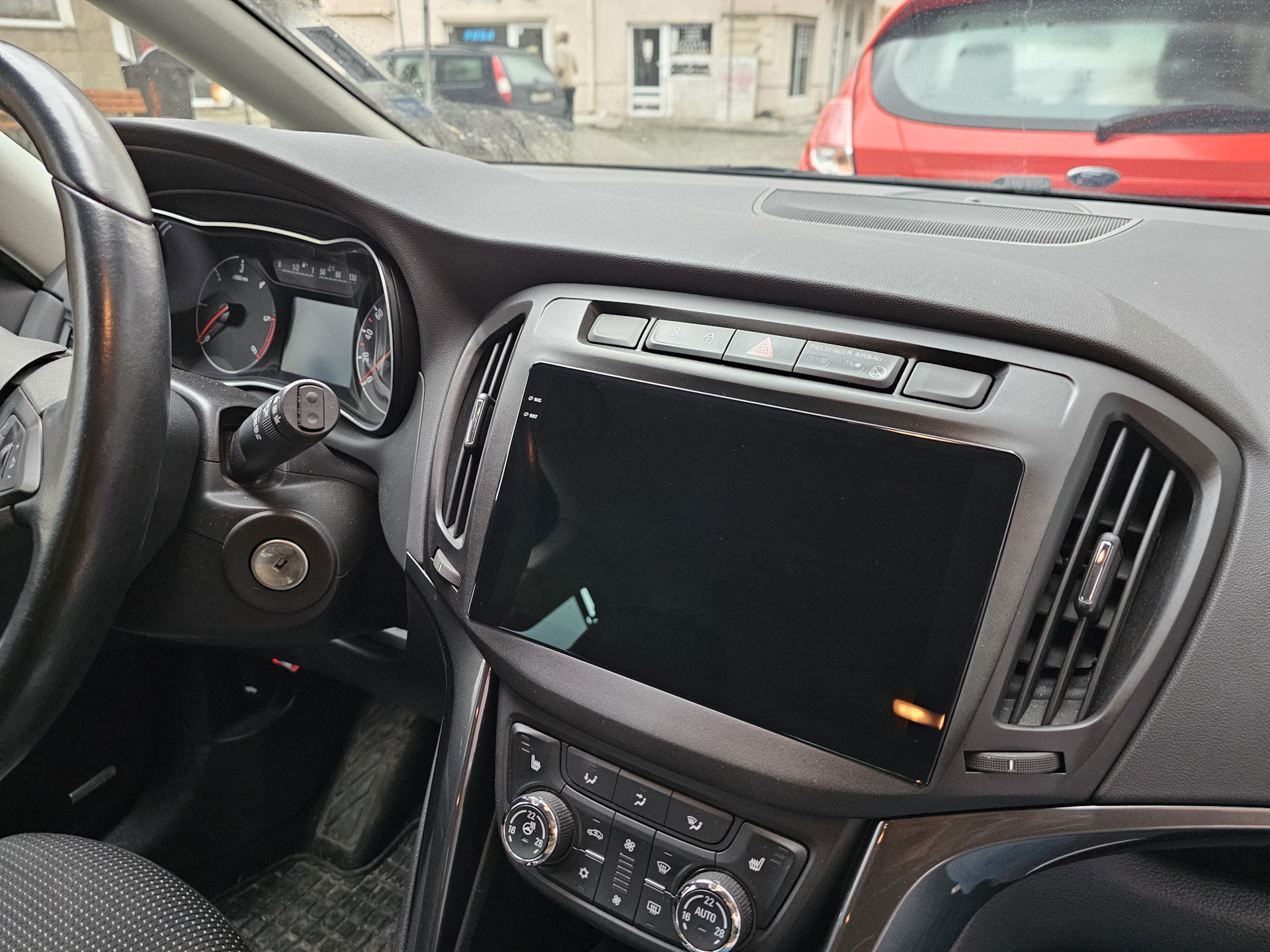

Привет. Надо что бы у камеры был режим CVBS (и формат NTSC, но обычно он и есть). Тогда заработает со штатной головой. AHD — это под андроид головы
Да, знаю про AHD, я недавно поменял мультимедиа.

Здравствуйте. Подскажите как сделать задержку выключения камеры? И хотелось бы понять что в блоке электронике у вас?
Я уже не помню точно что там. Но что-то очень похожее на схему. (Добавил схему в конце статьи)

Подскажи пожалуйста саму HAVI не надо разберать?
Нет. Вся проводка была до задней стойки. Прошивают через разъём диагностики.
Теперь рекомендую доустановить омыватель камеры. Очень полезная штука
Согласен. Конечно же думал об этом, но пока не знаю как и куда его вкорячить. К родной камере хорошо добавляется, а вот к китайской места не остаётся (( Нужно думать…
