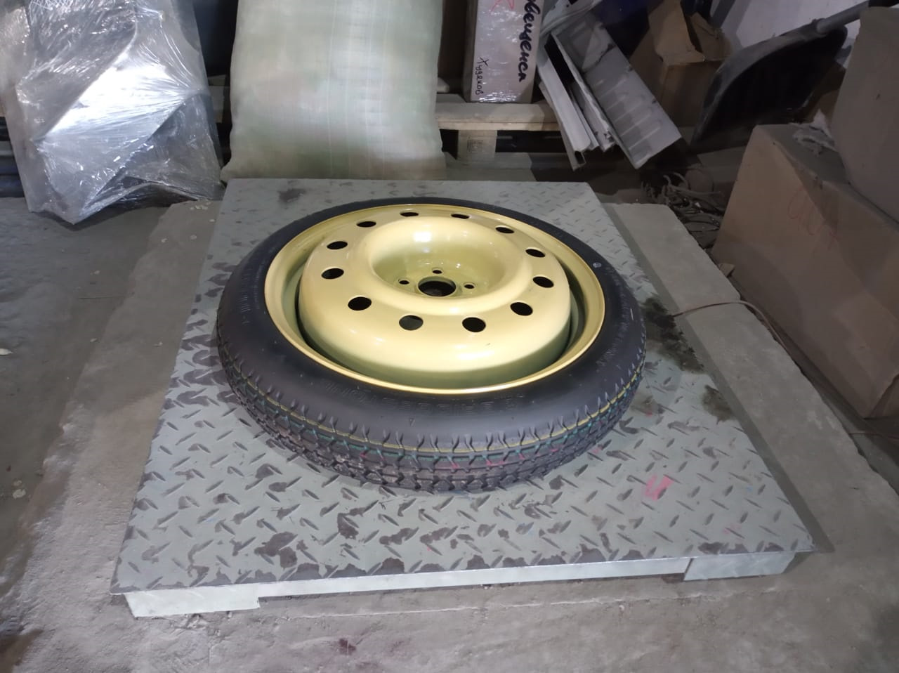

Родная ST205 запаска дорогая и редкая довольно.

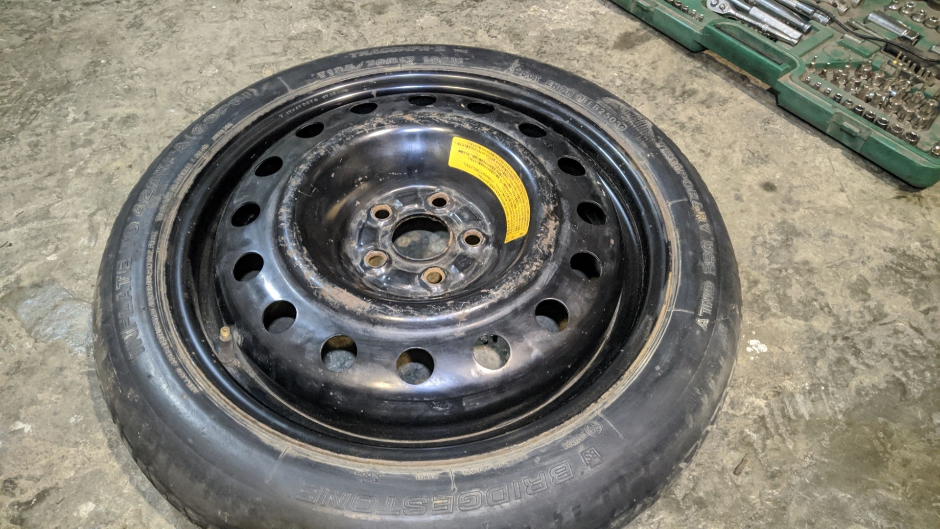

От Субару в самый раз.

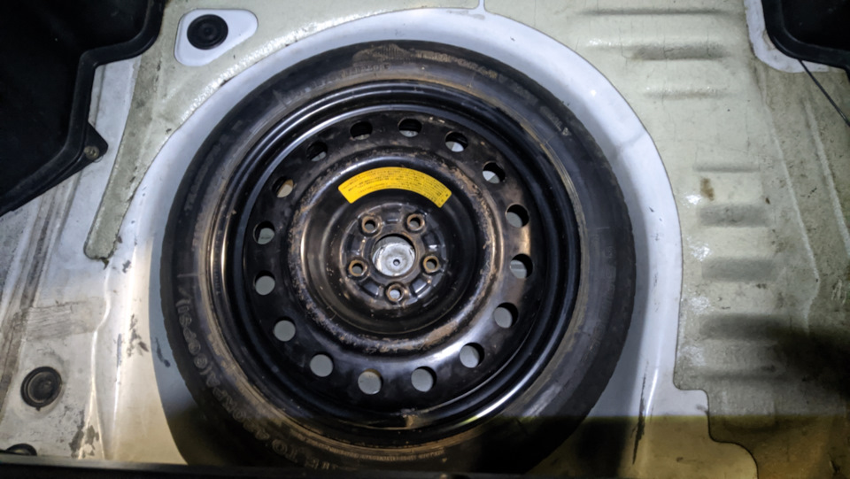

Встаёт притирку к суппортам, но ничего не цепляет.
В нишу помещается, оно лежит выше родного на 1-1,5 см.
Удлинил кронштейн на 1,5 см с помощью высокой гайки. Ну чтобы эта гайка не мешалась, 1,5 см отрезал от кронштейна и прикрутил 3 см шпильку. На резьбовой герметик.
Горба в багажнике почти нет.

А что за коврик такой в багажнике?
Покупал в Японии Висту конструктор, он в ней был. Подрезал по размерам багажника Селики
Ну как сказать дорого родная…
за 2500 руб в состоянии новой взял. Походу штамп один и тоже с легасем.
Они разные, ЦО на Субару больше. Родная выше, нормально в нишу не встаёт
И 2500 + доставка, выйдет больше 3000, это как бы в 3 раза дороже. От Субару можно и за 500-800 найти
Ну мне важно было состояние и чтобы стоковая была.)
VVP41
Тоже не понимаю, почему было не сделать такую, что бы она не выпирала горбом по середине багажника. Сместить вынос и она бы легла ровно.
