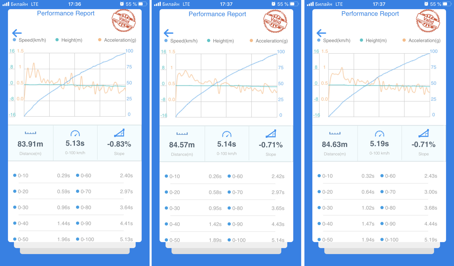

После прошивки коробки, тачка просто повалила!
Замеры в конце марта, погода была где то +4, 18-е колеса липучка.
Поделился результатами в узком кругу, где сразу же приговорили мой драги и спутник в месте замера )) Проверили драги на "читерство", сравнив два в одной машине, время было одинаковое, но очень печальное 😂
Я решил что дело в топливе (BP100 полный бак), но через несколько дней на нем же, почти на пустом баке я снова проехал 4.8.
Как писал в одном из своих постов Дима sitetech, дело похоже действительно в геолокации.
Сейчас стабильно еду 4.9, +15+17, 19-е колеса.
Зацеп у пс4с афигенный, даже на мокром асфальте старт без букса.
Запчасти на фото: 0569070
Нужен 100-200 я знаю, постараюсь померить в ближ. время.

Сегодня лучшее что получилось 5.6 в спорте. Хотя зимой получалось 5.3-5.4 с буксом, надеялся что летом с зацепом буду ехать низкие 5-5.1, а с xhp и вовсе низкие 4.7-4.8.
Но увы, старт мягкий и вялый, как будто на буст не выходит и раздувается дольше. Не выпрыгивает с места… А мб и лимиты по коробке мешают?
Хотя при прошивке mgf ставили галки по отключению лимитов на передачах. Или они не работают и не помогают в данном вопросе?
Так же по своим наблюдениям заметил… При старте с места просто резко нажав половину педали газа даёт более резкий старт! чем если нажать педаль в пол…
Быть может друзья sitetech, Romanychev и anton404 помогут в ответе на текущие результаты и вопросы…
1) Нормально ли это при моей конфигурации MGF ST2 + 2TB
2) Или описание моей проблемы больше похоже на техническую неисправность автомобиля?
3) Много видел статей на д2 где люди st2 без xhp показывают стабильные результаты 5-5.1… ещё и на st1… это и сбивает с мысли.
4) И ещё нюанс… Иногда что то происходит, и машина едет с места хорошо, мерить не мерил, но спутать это нельзя, при нажатии на педаль машина мгновенно выстреливает, и едет плотнее во всем диапозоне, и по выхлопу слышно что он по другому начинает бубнить на понижении передачи. Такое у нее происходит может пару тройку раз за месяц, чтоб она была острой и быстрой в реакции с места или просто с малых скоростей, закономерности или связи не выявил… Просто утром пришел запустил машину, поехал, а она уже резкой ощащуется на нажатие педали. Поездишь пару часов и как будто снова становится ватная… Те вся история выше как раз и завязана на реакцию на педаль газа, как быстро откликается и как быстро цепляет буст и толкает с малых скоростей.
Одно из влияний заметил зимой, после включения климата, просыпается ее резкость… Потом прокатывается становится ватной, потом пару раз включить/выключить климат снова резкая становится…но не всегда помогает. Да согласен связь глупая и объяснить влияние климата на реакции и на буст не понятно как подтянуть эти факты, но это заметно влияло что ее на какое то время приводило в чувства. Как будто включение климата давала ей работать в полную силу… А без климата что то не даёт ей открывать на большие углы, заслонки или актуатор турбины, уже думал и про заслонку вастгейта мб что закисло… Или не закрывается плотно… 🤷
Думаю правильно записать логи текущие и будет какая то картина что как работает и сколько…
