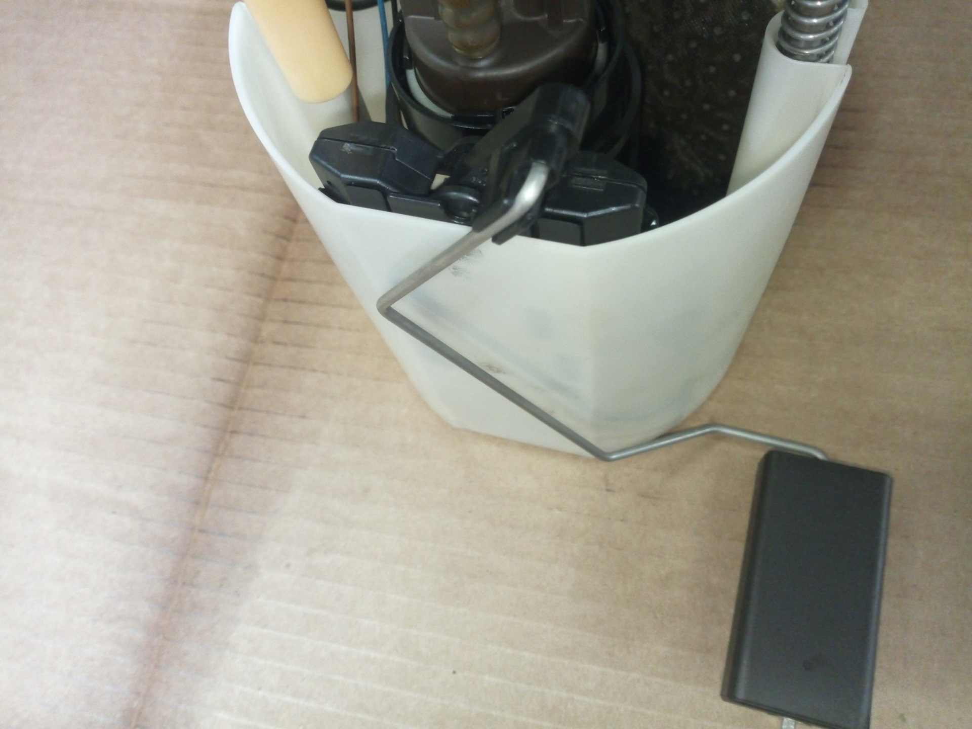

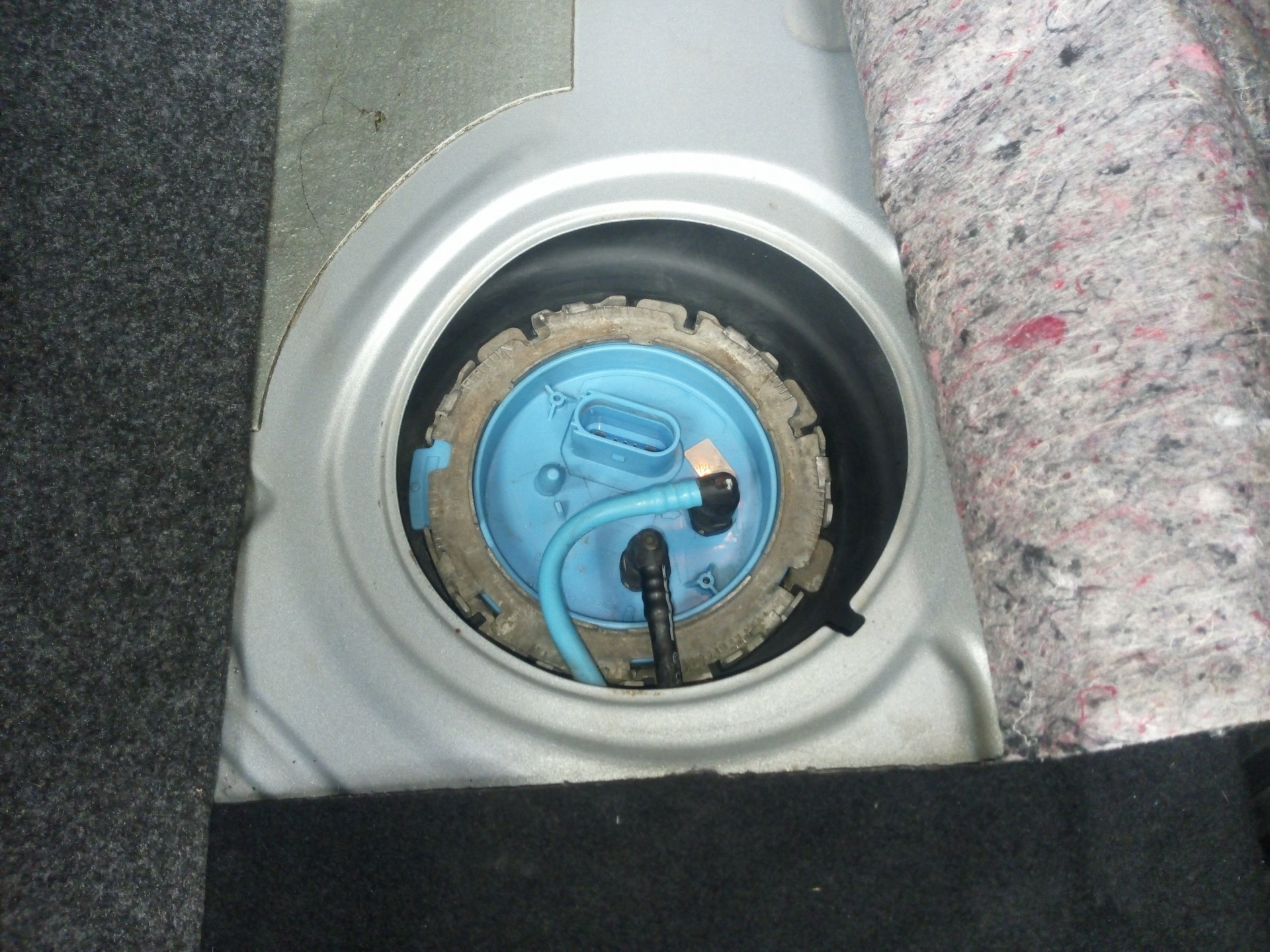

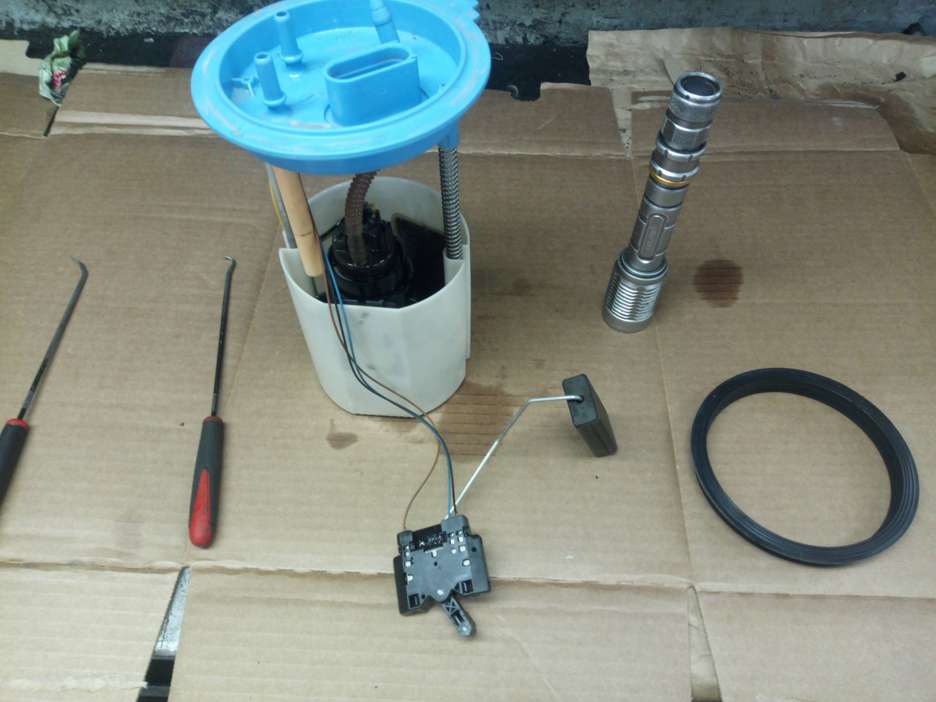

И так, снимаем топливный модуль:
На операционный стол его:

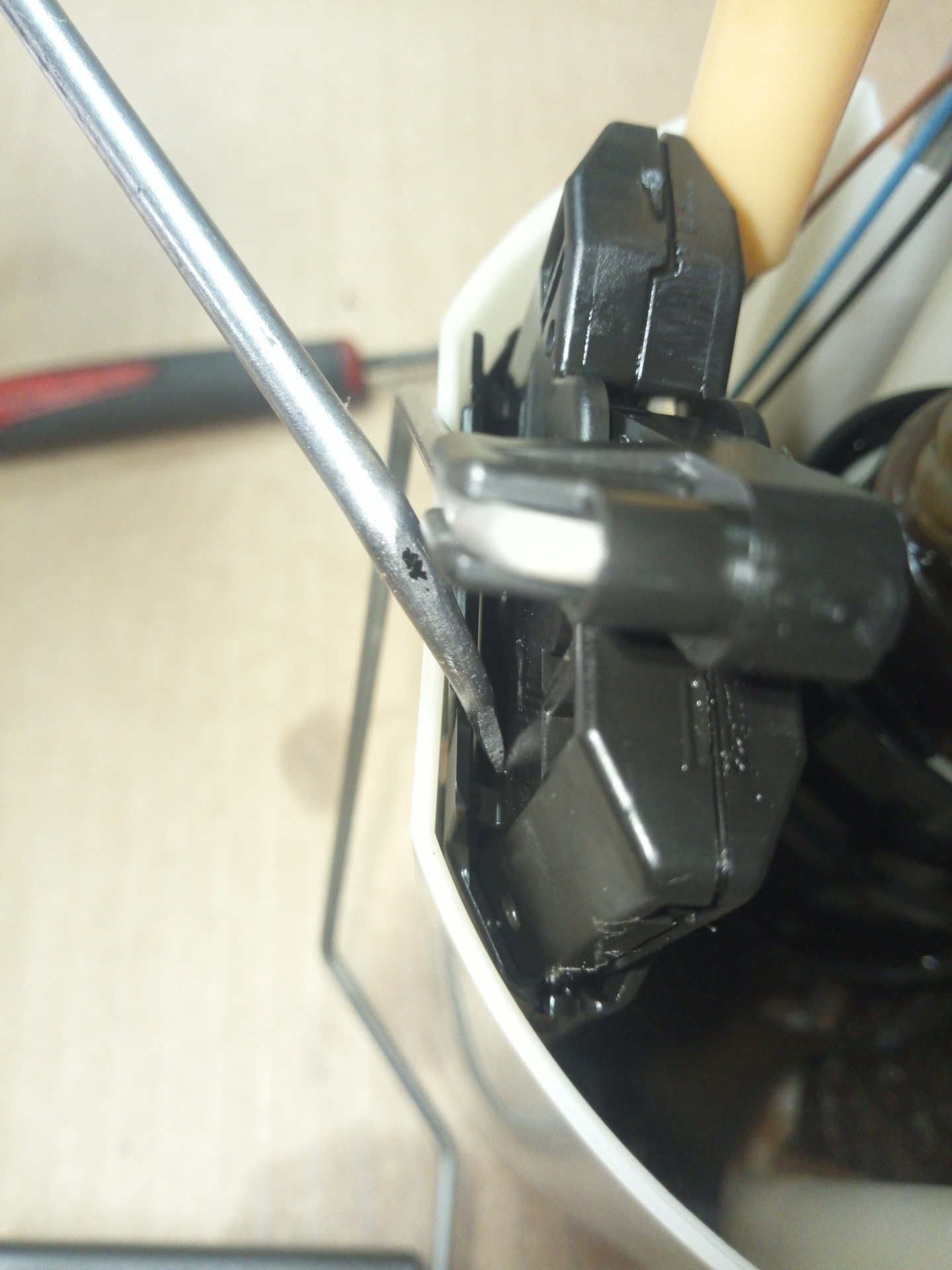

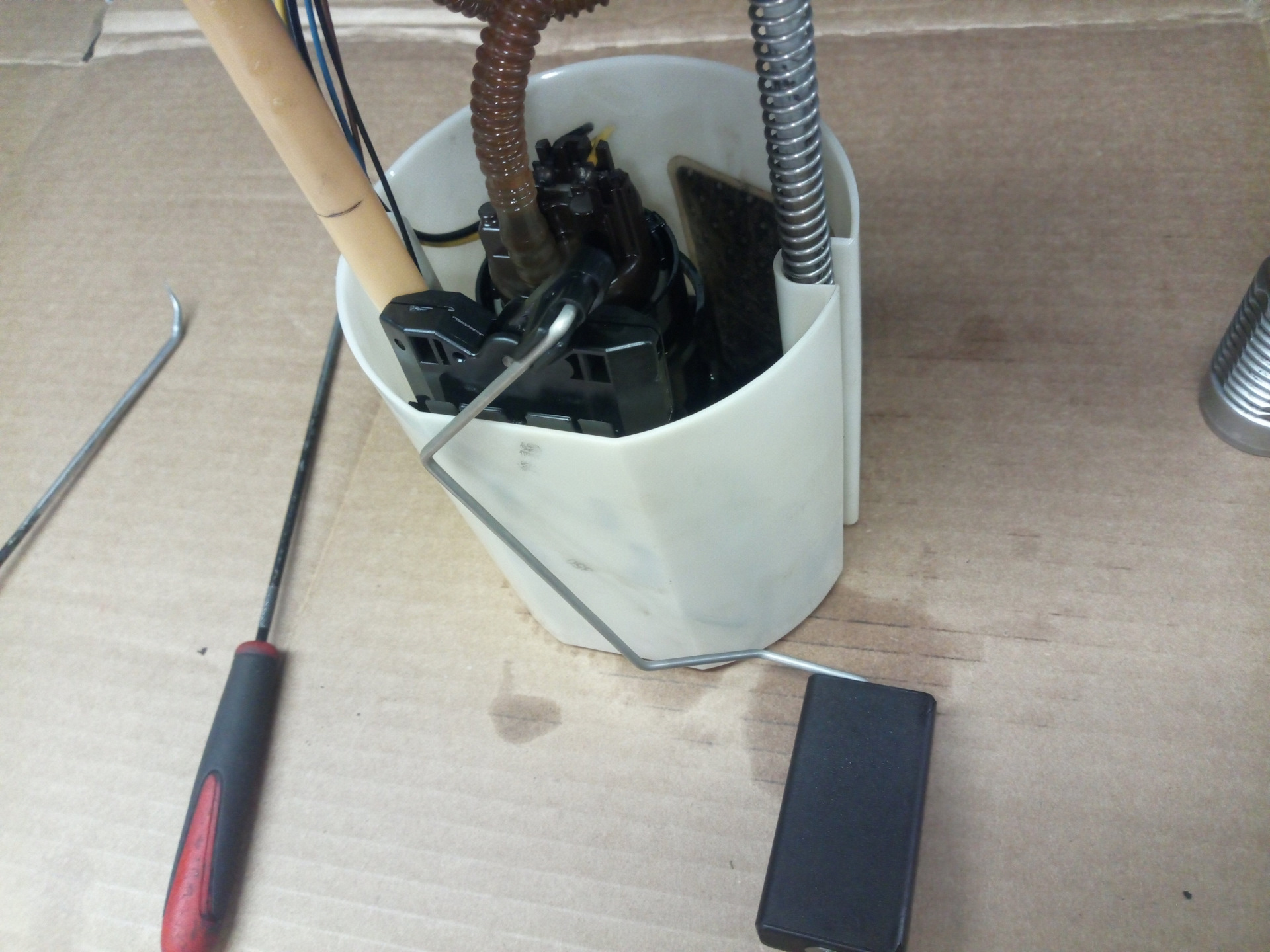

Аккуратно поддев острым предметом защёлки:
Вытягиваем датчик на верх:
Вот он. Запоминаем расположение пинов:

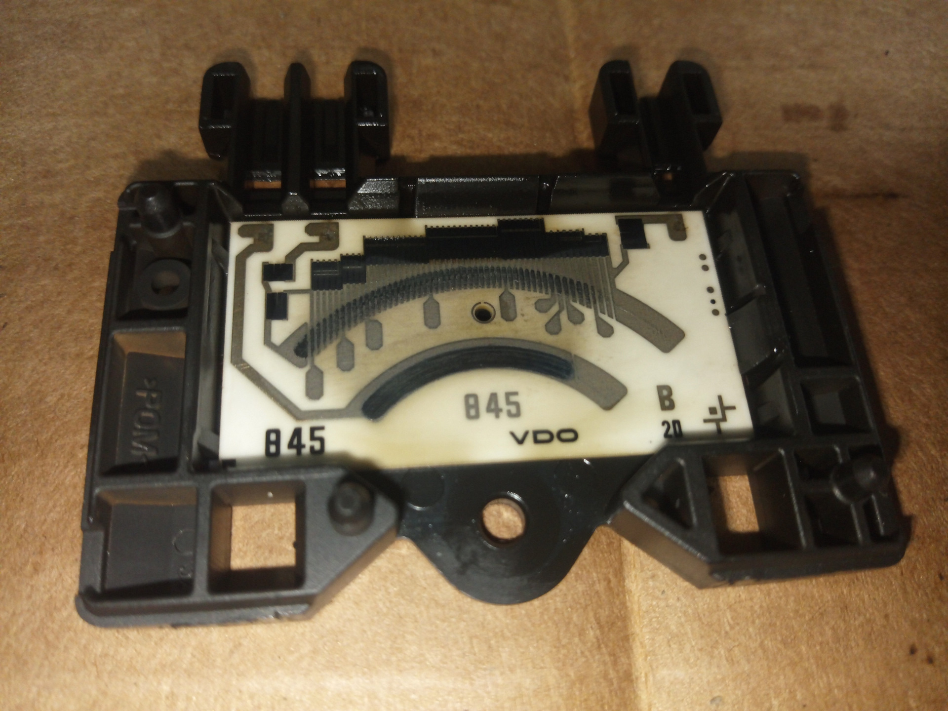

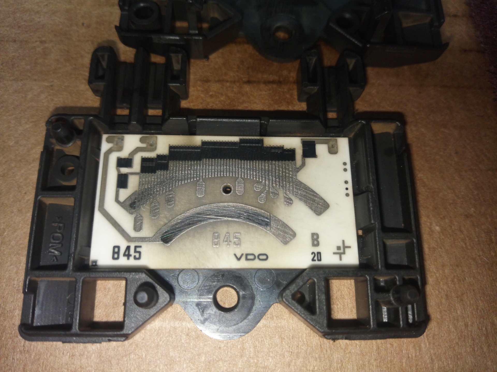

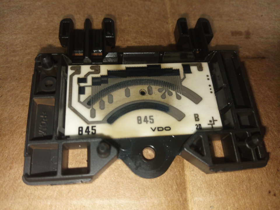

Разбираем корпус датчика поддев защёлки тем же острым предметом, и видим что контактная группа вся зализана, и местами дорожки соприкасаются друг с другом (на фото плохо видно). Не удивительно что сопротивление не в норме:
Лёгкими движениями чистим контактную группу скотч брайтом вдоль самих дорожек:
Чистим, моем, продуваем и собираем всё в обратной последовательности.
Пока всё работает.
Проводим испытание :)

Я разобрал, корпус немного треснул у одной лапки, паяльник выручил, сетку пытался продуть ртом, она не продувалась почти совсем. В отличии от новой, там дулась просто легко, делай выводы, пробег 180, пытался промывать очистителем карбюратора,
Раз снимал насос можно было и приёмную сетку поменять или прочистить.
Я предвидел подобные замечания.
Дело в том, что данный модуль, к сожалению не является разборным.
Так что имеем что имеем.
Ну это как раз поправимо при помощи ножа и молитвы)))
Разобрать то разберём, а вот собрать…
В действительности сетка не забита, и не так черна как на фото, так что поездим пока так.

Очиститель контактов не восстановит геометрию дорожек.
В моём случае, была необходима именно механическая обработка поверхности, так как дорожки были поплывшими, зализанными. Читайте внимательнее.

Кстати недавно снимал у себя, дорожки вообще, можно сказать слились вместе, где ходит ползунок, хуже чем у Вас на фото, все собрал обратно, как оно работает, не пойму))
Он залипает не только из за грязи, а ещё из-за замкнутых дорожек . Нужно было каждую дорожку разделить . ( ножом или отверткой ) очень аккуратно
