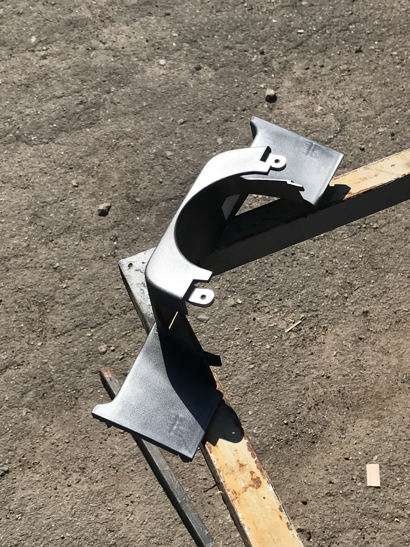

Шансов мало что заводскую чёрную найдёшь, проще самому покрасить, красится легко из баллончика, у меня просто грунтовкой покрыта, все держится главное за шкупить и обезжирить! Не бойся испортить, можно красить и шкурить много раз!)))

А можно спец.грунт по пластику взять, под него можно не матовать)
Он так и называется? В автомагазине продаётся?
Не только в автомагазинах, я и в строительных видел. Бывает белая, серая и чёрная. Мож и ещё какие цвета, но я не встречал

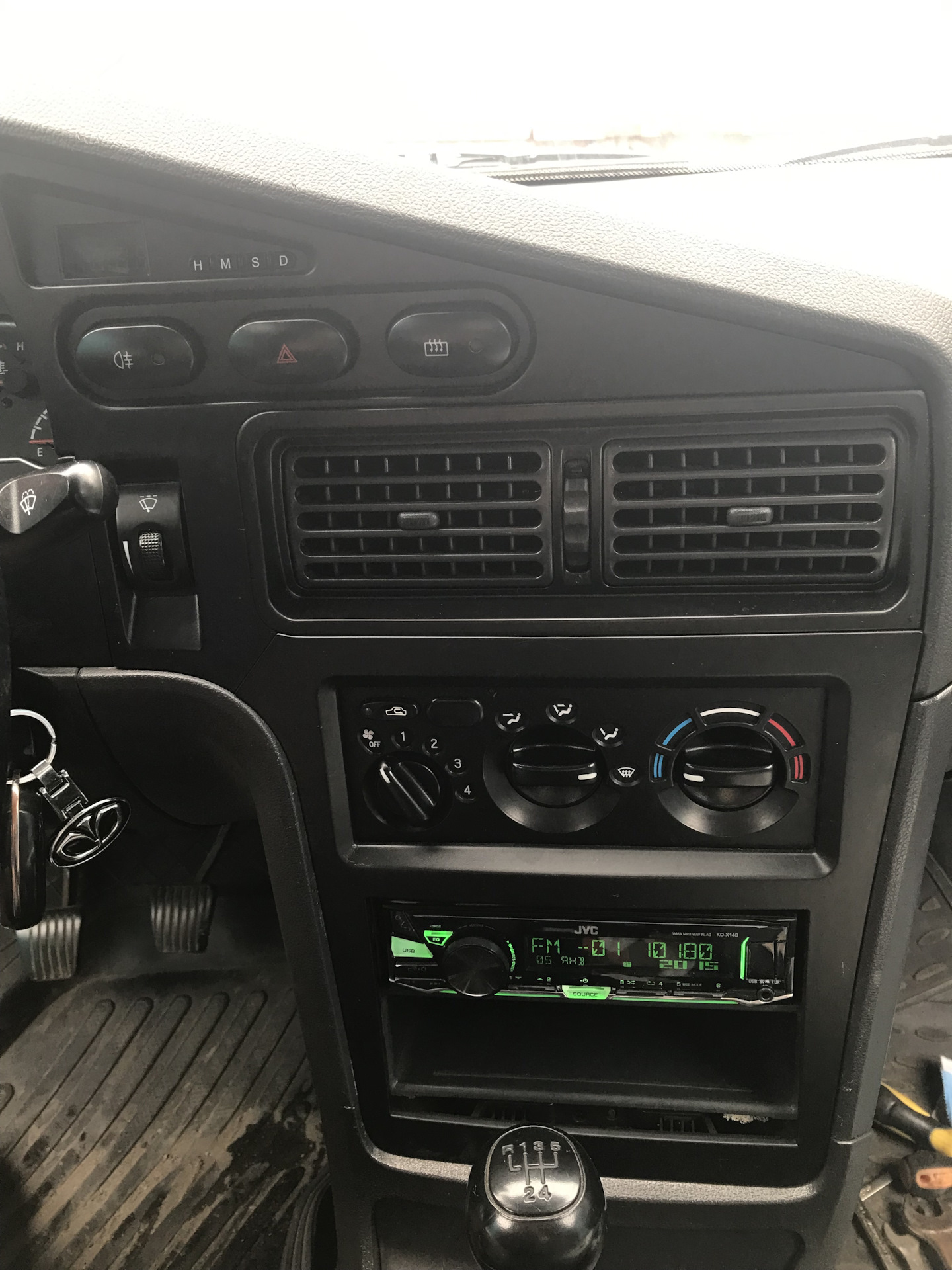

Да была такия комплектация Нексии она была абсолютно пустая даже музыки не было и соответственно панель не крашенная просто черный пластик!
Более практичен чем серебристая
Приборной панели?
у ней один артикул, и тот не продаётся)
S3101311
Может я чего то не знаю, и есть такая черная заводская конечно, но я сам все красил в черный матовый. Думаю что на фото тоже крашено))
На фото точно кошена это моя )

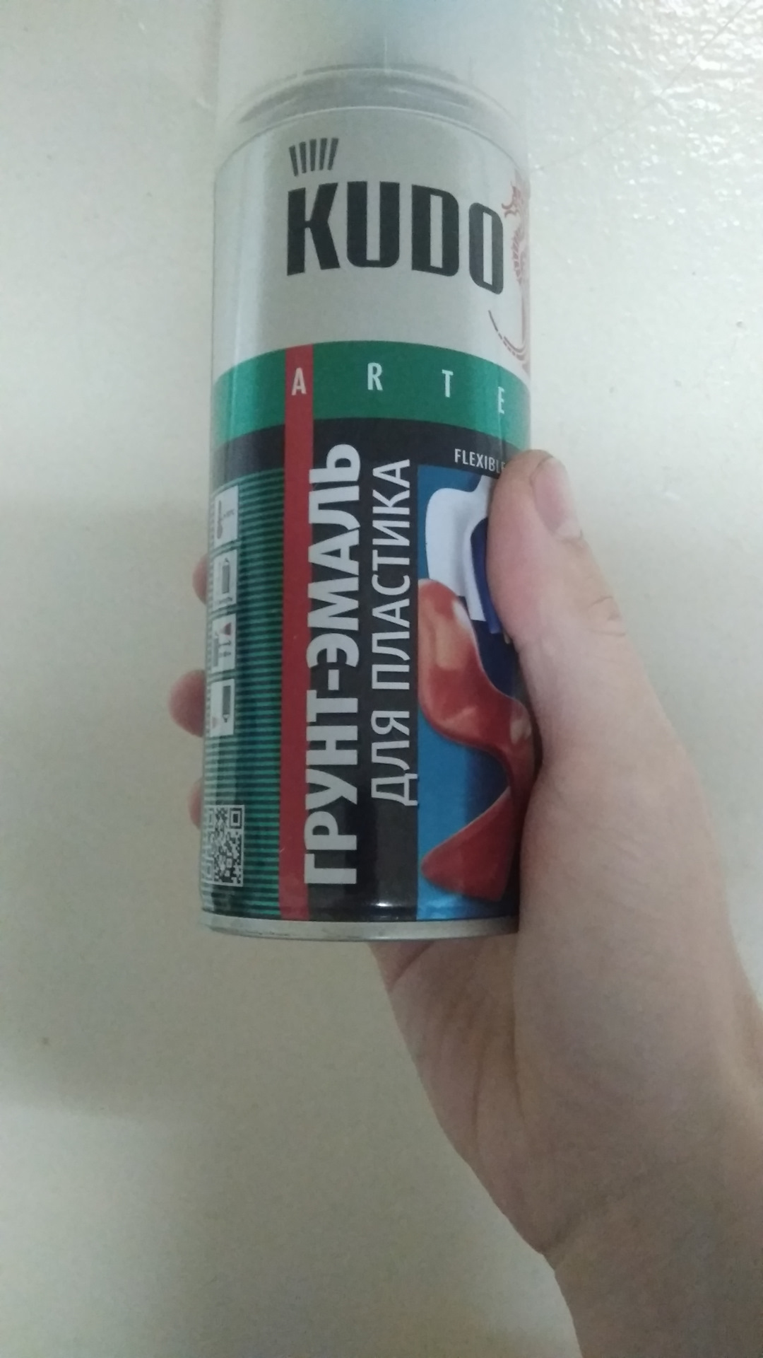

Чем красил?
Краска KUDO черная матовая, самая поостая
Шкурил ? Какая шкурка нужна?
Не помню мелкая, 1000 вроде
