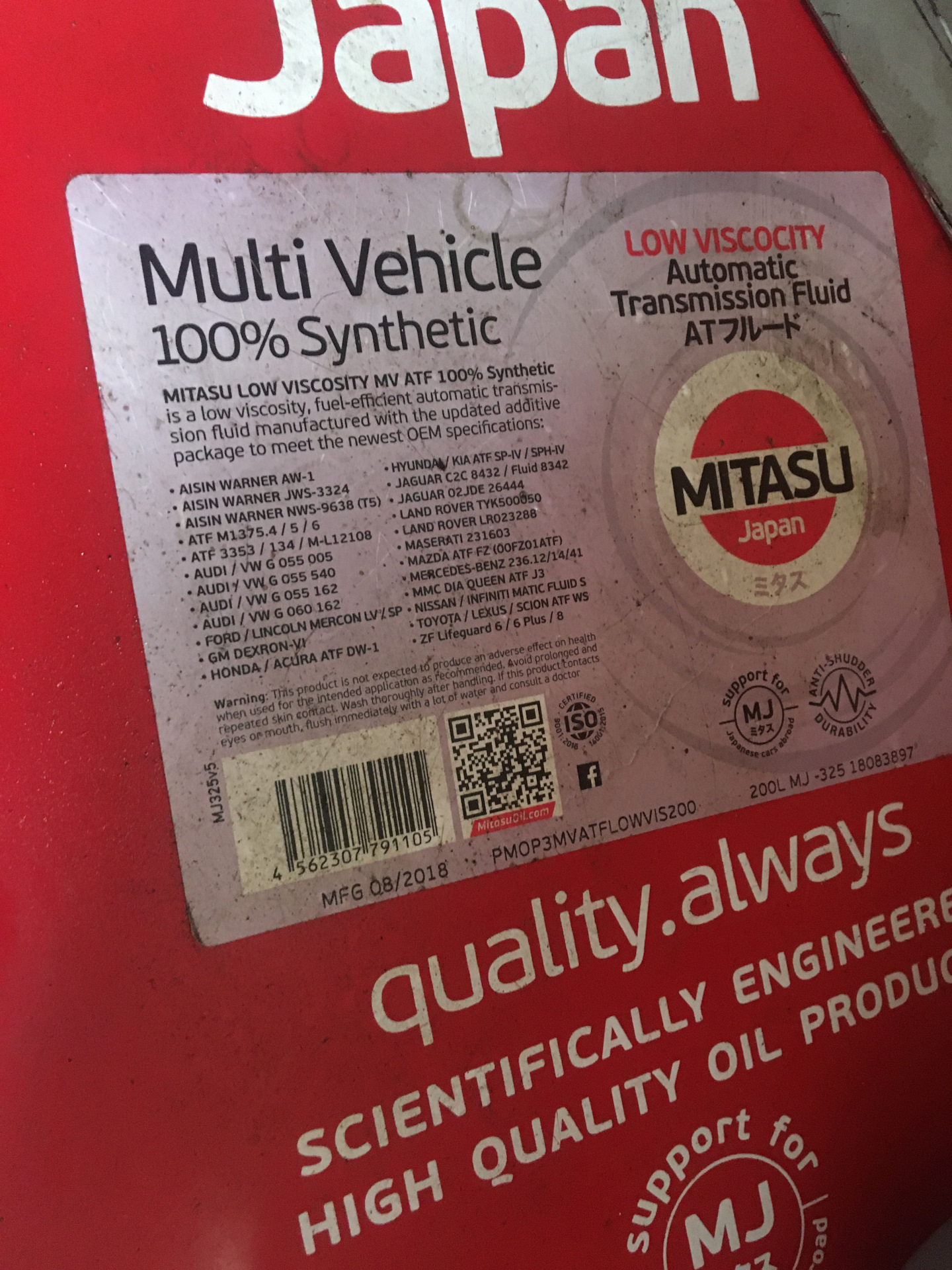

Масло RAVENOL ATF T-WS Lifetime Fluid (4литра), допуск (G055540A2) на канистре присутствует.
Брал тут shop.ravenol-rb.by/login/
Масло (канистра) пришло в пакете и коробке с аббвеатурой RAVENOL, по сайту одноразовый код «бьется»…защита на уровне.

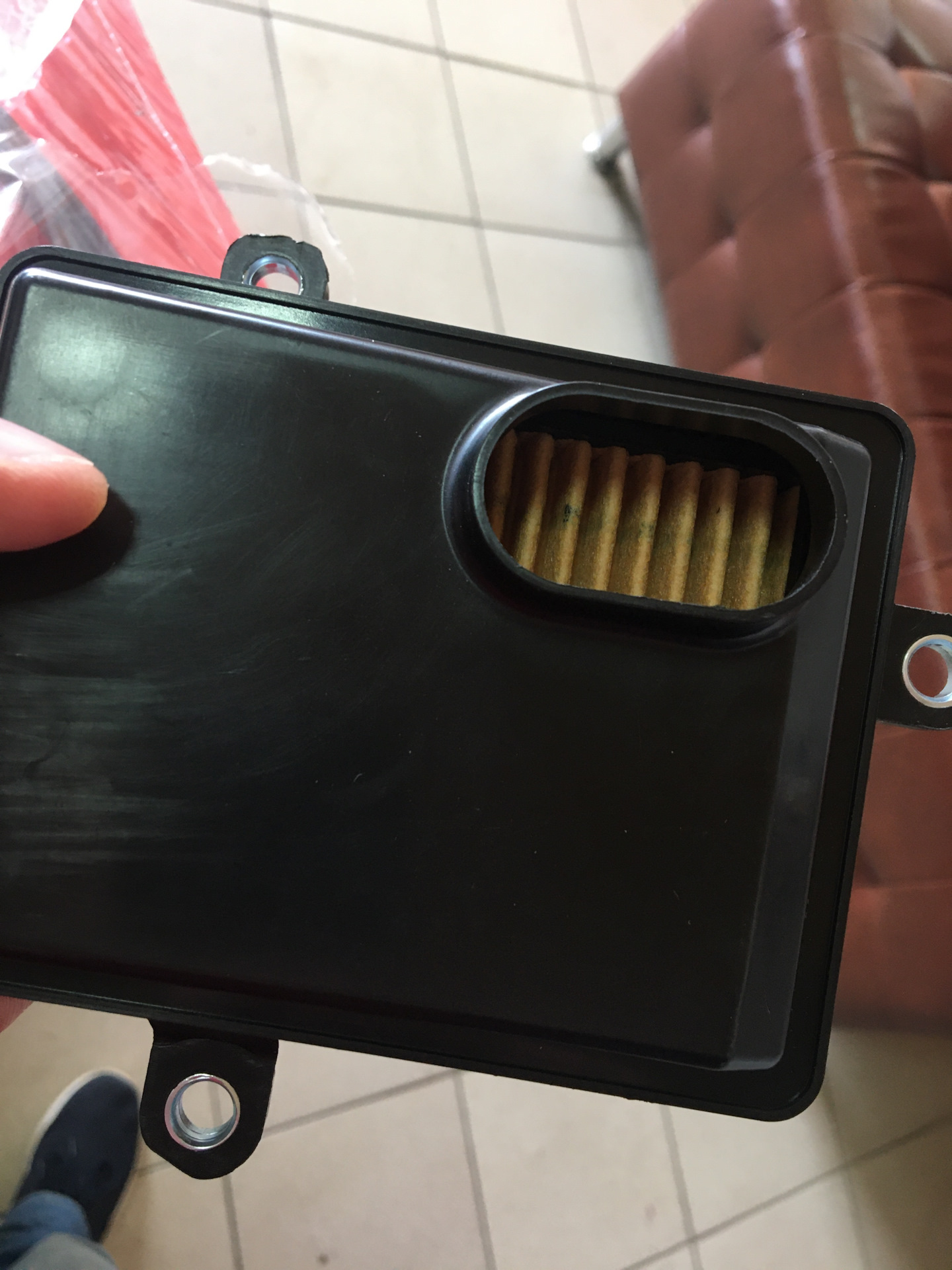

Фильтр и прокладку взял SOLLO., на вид сделано норм.

Скажи, при первой замене масла оригинальный фильтр был пластиковый как тот, что купил или металлический?
Пластиковый

Не хочется расстраивать, но на канистре данного масла не допуск VAG а номер оригинальной запчасти. Это не означает допуск или то что производитель АКПП протестировал это масло для своего агрегата. Данный «производитель» так вводит в заблуждение неискушенную публику покупателей. Кстати и по другим типа «допускам» на этикетке тоже самое — жуткий винегрет из моделей авто/агрегатов и оригинальных номеров запчастей🤦♂️
Привет. Ты прав., допуск T-WS (присутствует на канистре), а то что есть ОРИ-номер…я как-то не огорчаюсь и не парюсь. Скажу больше — если бы было что «не так», vw уже тр@хнул бы маслодела…
А производитель, норм — чистокровный немец…с хорошей историей. Тут вообще не понял, зачем в кавычки его-то? По сравнению с боооольшой вероятностью подделки от Toyta (и не только), мой выбор отличный.
Это не допуск который это масло получило от производителя АКПП, это просто этикетка с напечатанными в строчку названиями допусков и номеров запчастей😂🤦♂️. Тоесть такая вот «универсальная жижа». Не селён в немецком но немцы для очистки совести написали на этикетке MIT, тоесть по мнению равенол соответствует. Тоесть по их мнению. Что касается «производителя» то именно этот отличается особым введением потребителя в заблуждение разными финтами вроде печатания номеров запчастей на этикетках, только они так делают. Ни один немец до этого не додумается это наша раша подсказала😂 есть нормальные честные бренды, поэтому этим я лично не доверяю.
Это то же «производитель»? На банке куча ОРИ- номеров
Ну это известный российский зашквар😂 типа япония
Кто же тогда «нормальные честные бренды»?
Те у кого написано спецификация, а где нет реального допуска так и пишут, мы рекомендуем.

При первой замене получается поменял фильтр?
Да
