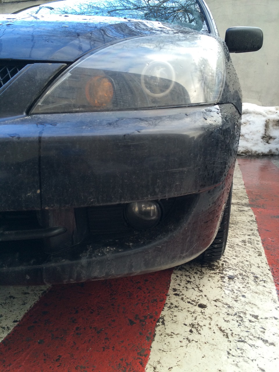

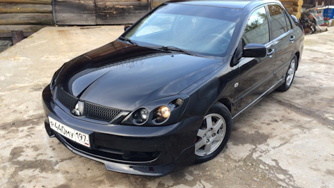

Всем привет, и вот вчера в последний день января 2015 года), осуществил инсталляцию фар, так же поставил птф от приоры так как у родных были разбиты стекла, писать я думаю нечего блоки убрал под фары и закрепил хорошо и не видно их) осталось дело за малым распечатать наклейки, за что отдельное спасибо Bysu4ka )

Привет. а подскажи по наклейкам?! я так полагаю то что для фар и законности ксенона…
Привет, да все верно типа наклейка говорит о том что линза подходит для использования ксенона

Привет!Отлично вышло!)) Вопрос про птф: регулировка есть? И еще бы узнать как крепил?
Привет. Спасибо- старался как для себя) да регулировка есть, но к сожалению пока она не функционирует, так как ПТФ больше штатной и нет возможности сделать отверстие для регулировки в бампере (по весне буду ставить вторую пару птф сделаю по другому), крепил одно крепление штатное, а другие два с помощью металлической пластины, но к сожалению фотки некогда было делать к сожалению
а можно поподробней? что за линзы и по чем?
к сожалению не могу сказать так как эти фары купил уже собранные www.drive2.ru/l/5557944/
