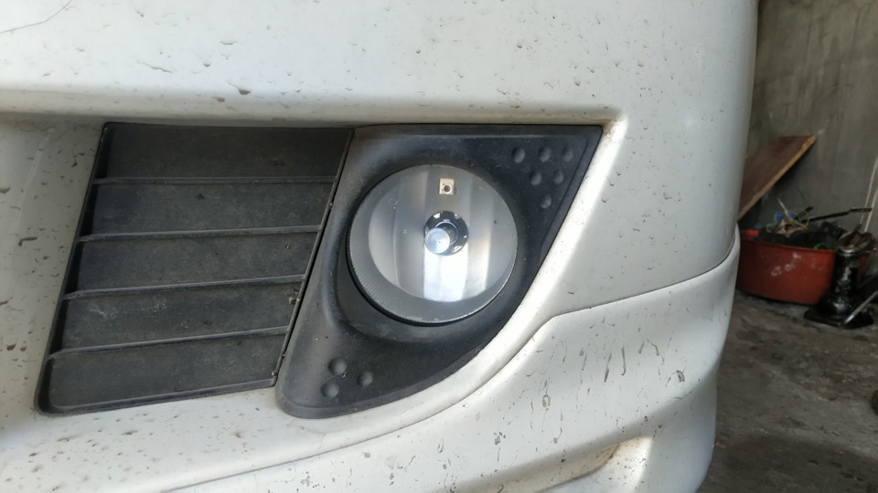

Всем известна проблема туманок на аккорде, да и не только на аккорде, но и любом седане, низкое расположение делает их уязвимыми к камням песку и прочей дряни которая летит из под колес впереди идущего автомобиля, меня не обошло это стороной и машину я покупал с ооочень печальными туманками, одна была разбита, стекло второй исщерблено, а внутри находилась вода. Казалось бы купил, да поставил новые. Но не все так просто, в связи с какими то эпидемиями автотрейд ничего не возит, а за родные туманки охреневшие буржуи просят 8 мать его тысяч, поэтому было решено что-нибудь придумать, благо руки кривые только на половину, итак, приступим:
Снятие туманок фотографировать не стал, в этом нет ничего сложного 2 самореза сверху, один снизу и туманка весело вываливается из бампера.

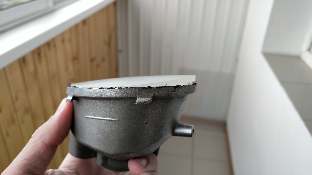

Снимаем пластиковый ободок и вычищаем остатки стекла

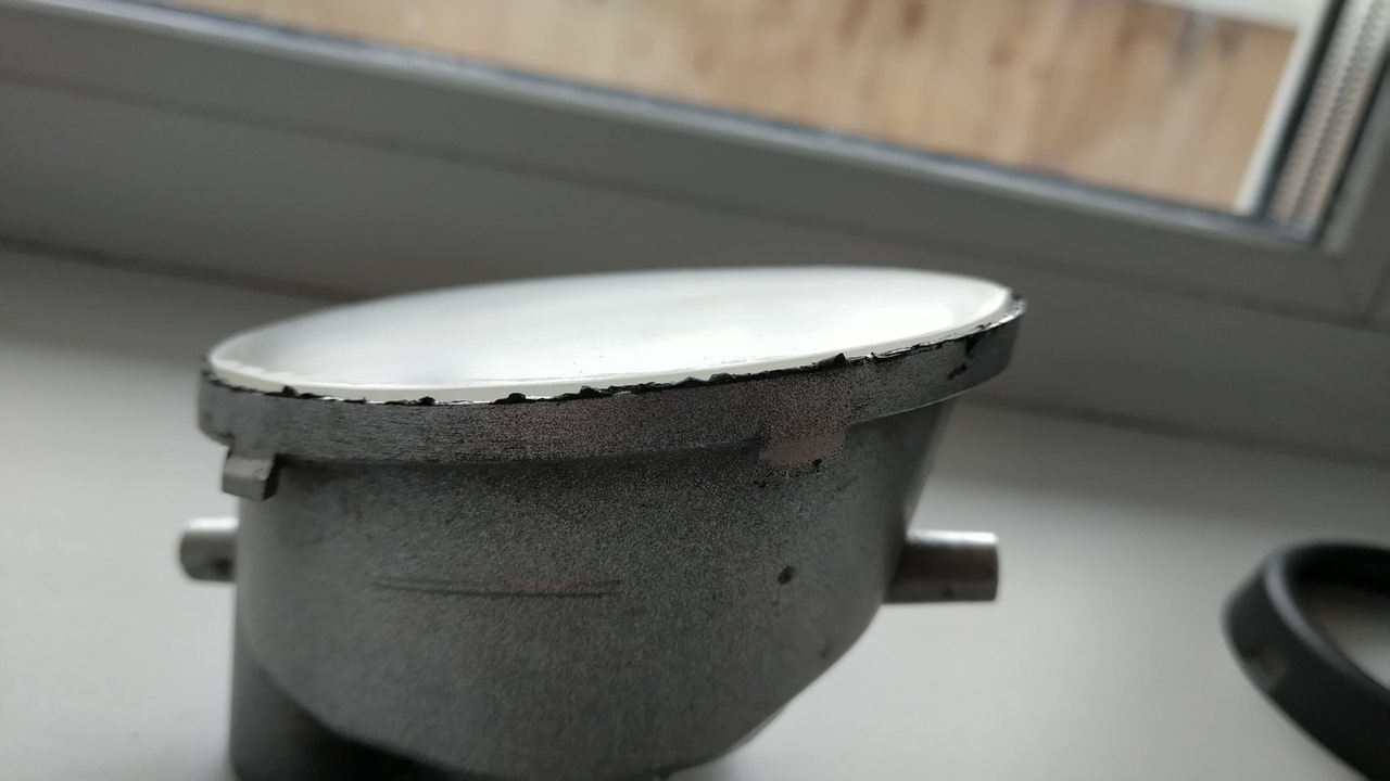

Отражатель пришел в негодность, я даже хотел отказаться от ремонта, но прикинув что даже в таком состоянии она выполняла свои функции продолжил.

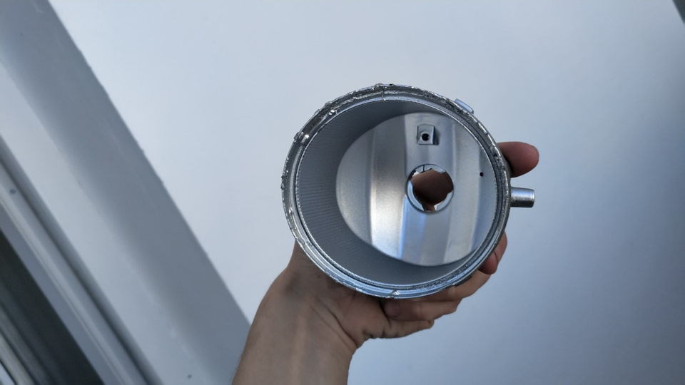

Очистил и обезжирил поверхность, серебрянкой выкрасил отражатель

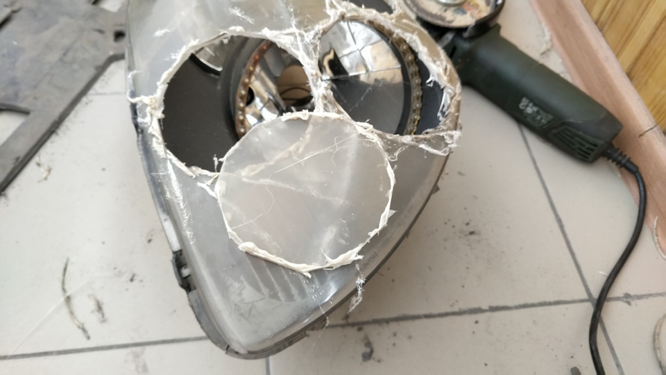

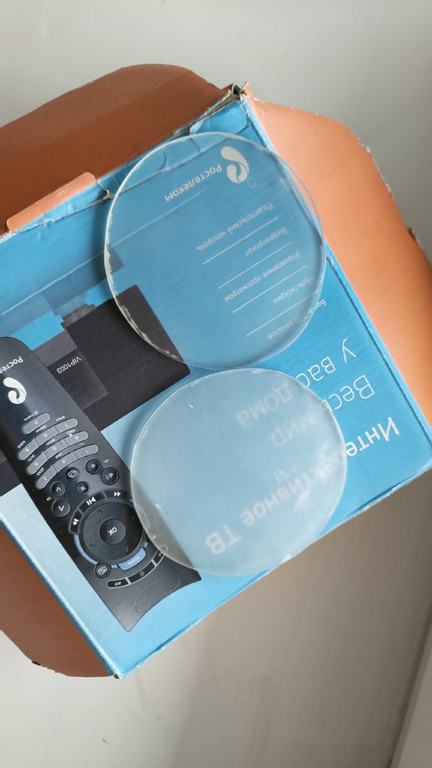

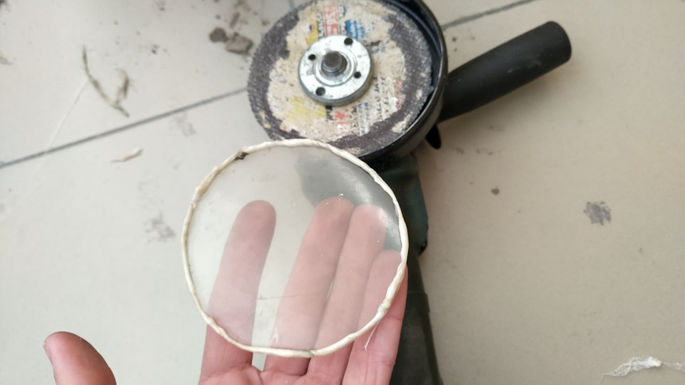

Для сие действия у товарища-камрада была спижжена взята в бессрочное пользование фара от какой то брички. Обрисовываем туманку на стекле и при помощи болгарской женщины выпиливаем два стеклышка
Фара была в печальном состоянии, поэтому берем наждачкуна 800 и зашкуриваем поверхность
Примеряем наше стеклышко на туманку, и громко материмся, то есть плачем вздыхаем, изгиб стекла не совпадает с изгибом туманки
Но мы ведь с вами не пальцем деланы, поэтому отправляем жену погулять во двор, когда дверь квартиры захлопнулась, бежим к духовке включаем ее.
Да, да, знаю, нужно взять строительный фен и разогреть стекло. Вот вы и возьмите. А мы жарим наши блины на температуре 180 градусов около 5 минут, как только заметили что профиль изгиба начал менятся, вытаскивайте эту хрень быстрее и выравнивайте слегка прижимая к ровной поверхности. Ахтунг! Горячо!

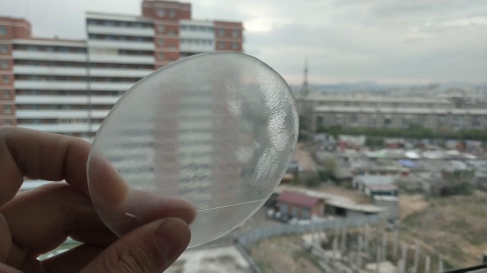

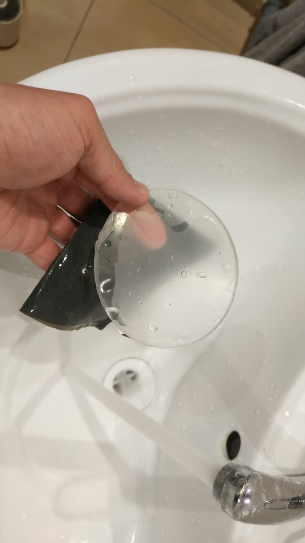

Теперь пришло время для полировки, у меня была полировочная паста для фар производства АстроХим, ей то я и воспользовался, можно вклеить стекла в туманку и не одевая ободка унести на какую-нибудь мойку, где вам ее отполируют за 5 минут
Теперь аккуратно промазываем все герметиком и собираем туманку воедино, я для таких целей обычно использую прозрачный сантехнический герметик.
Ну а теперь бежим к машине и устанавливаем все на место
Вечером проверил как работает, не смотря на убогий отражатель светит очень не плохо

Предвещая вопросы по теме: краска от температуры лампочки не горит, проверял на ксеноне и светодиоде.
