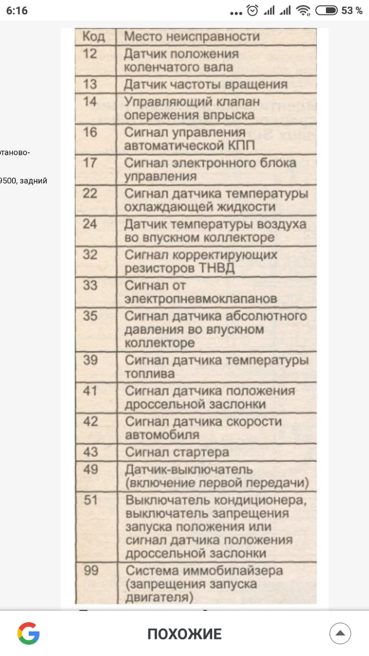

Добрый день!
Подскажите, появилась проблема, загорается значок чек, на холостых, когда не находишься в движении, знак не говорит, при движении может загореться через любое количество времени(час, 5,10 минут), после чего может гаснуть и также загораться, либо просто гореть.
До ближайшего СТО-250км гравийки, не доеду.
Могу выложить видео, где показано что происходит на приборной панели при замыкании контактов диагностики, сам расшифровать ошибку не могу, прошу вашей помощи, может кто сталкивался и сможет дать совет, на что в первую очередь обратить внимание.

На горячую как заводится?
Смотри в таблице, датчики бы проверить, хотя бы проводку к ним.
Благодарю!
Сейчас буду смотреть
Контакты на TE1 и E1 перемкнул, включил зажигание с выключенными печкой и кондиционером.
Видео загрузил на файлообменник, прошу, помогите определить код ошибки.
Ссылка-wdfiles.ru/nkK6
14, 35
Prad
Считай моргания чека, частое мигание одна цифра, потом перерыв и снова частые мигания вторая цифра, и т.д., это так на будущее!
Есть диагностический разъём, перемычкой замкните и считайте ошибки!
Там есть таблицы кодов неисправности и какие контакты в диагностической разъеме замыкать и как считывать!
Инструкция есть?
Случайно не 14 ошибка?
