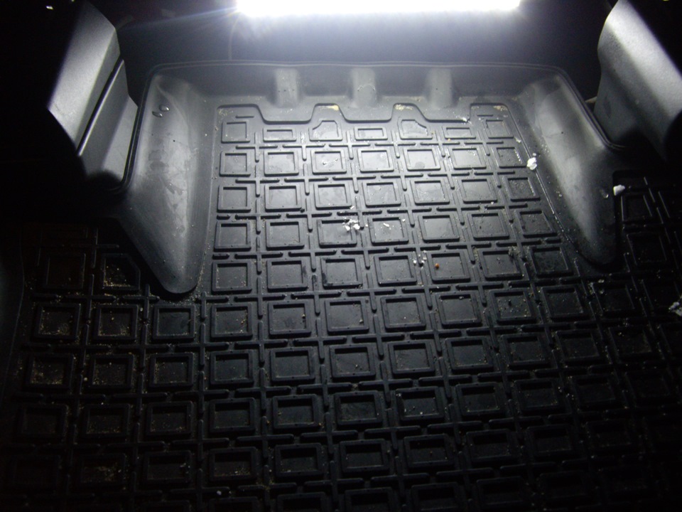

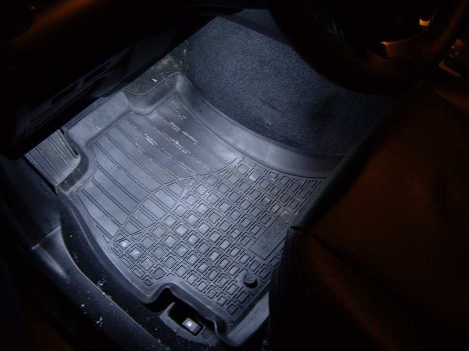

Подсветка ног в темное время это приятно и полезно. Подключил к центральному светильнику. На опеле делал на каждую дверь отдельно, но там способствовала конструкция, здесь же все вместе, тоже хорошо! Светодиодная лента, ногами не достать. По опыту больше двух лет держится точно.

Снял обшивку правой стойки между дверями. Кто-то подробно с фотками показывал как. Постараюсь найти. Навыков немного, поэтому не спешил. Нюансы есть, но все проще оказалось. Снял верхний фонарь, просунул провод со стороны двери до фонаря, так легче, не задевает. Летом, правда, все равно снимать чтоб шумить. Снял накладки порогов, отщелкиваются легко, под передним сидением у стойки как провод вышел, развел провода и под обивкой пола кинул. Светодиоды в любом магазине на выбор 12в. Нарезал и лепи.
