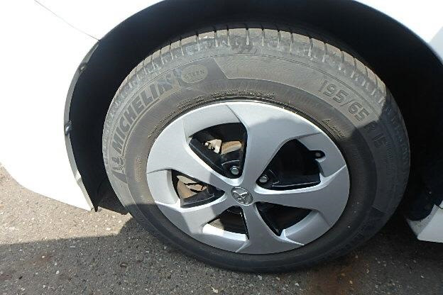

И желание поставить красивые колеса понятно, сейчас колеса на машине выглядят вот так:

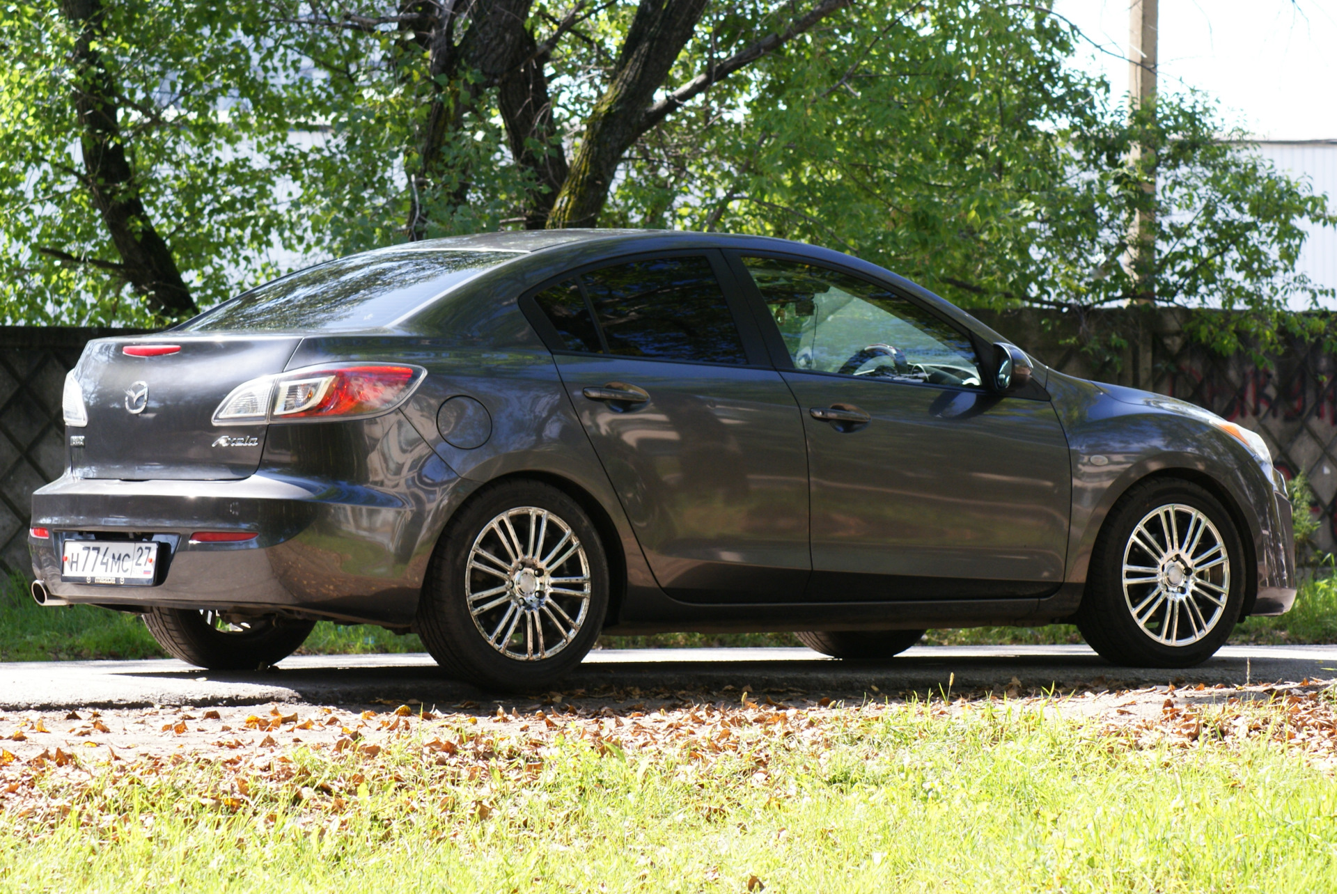

Так вот, в случае с предыдущей нашей красавицей — Маздой Акселой в кузове седан BL5FP я вообще забил на любые параметры кроме красоты и состояния колес, и прикупил довольно тяжелый, но как по мне безумно красивый 17-ый хром American Racing Verhalt.
Меня в нем все устраивало. Да, расход немного был повыше, и ехать было пожестче, но в целом разница не великая.
Ну а сейчас, когда на приборке горят заветные 0,7 л / 100 км в городе (!) и каждое утро PHV встречает меня цифрами 19,5 — 20,0 км на EV по холмистому Хабаровску, превращать показатели экономии в показатели штатного приуса (я с большим уважением отношусь к тридцаткам, но все же я не просто так переплатил в районе полуторасотен тыщ честно заработанных) не особенно хочется. Понятно, что совсем к таким показателям прийти вряд ли удастся, но скажем 20 км на EV превратить в 15 или того меньше — возможно, и это так себе перспектива.
Короче все те прекрасные "шикарнейшие" предложения, которые мне нравятся — совсем не "легчашие", а "легчашие" — совсем не "шикарнейшие". Кроме того, есть понимание, что даже довольно легкий 17-ый диск вряд ли будет легче штатных 15-шек на моем PHV, да и удаление обода от центра колеса (в связи с увеличением диаметра), как пишут грамотные люди, может играть даже большую роль, чем масса.
По моим оценкам, штатное колесико весит примерно 16 кг в сборе (взвесить пока не удалось). Все самые красивые варианты — это от 18 и тяжелее. Дополнительно огорчает, что только 10-20 % продавцов колес могут дать информацию о массе. Большинство отвечают "нет весов", "примерно столько-то", "не, ну они на самом деле наилегчашие, легче других колес".

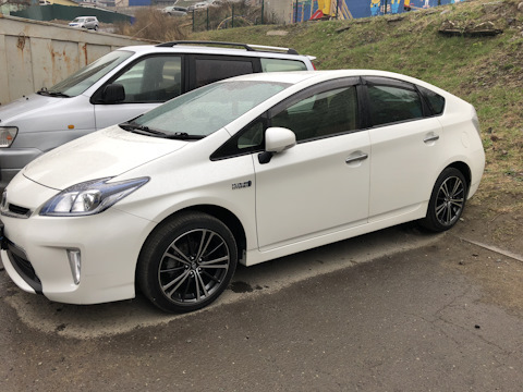

Завидую Михаилу (infocardv), который недавно просто взял и прикупил на свою 52-ую PHV-красавицу G's: www.drive2.ru/l/557849869809614853/
С пробегом на EV 50-60 км, думаю, я бы тоже сломался =))

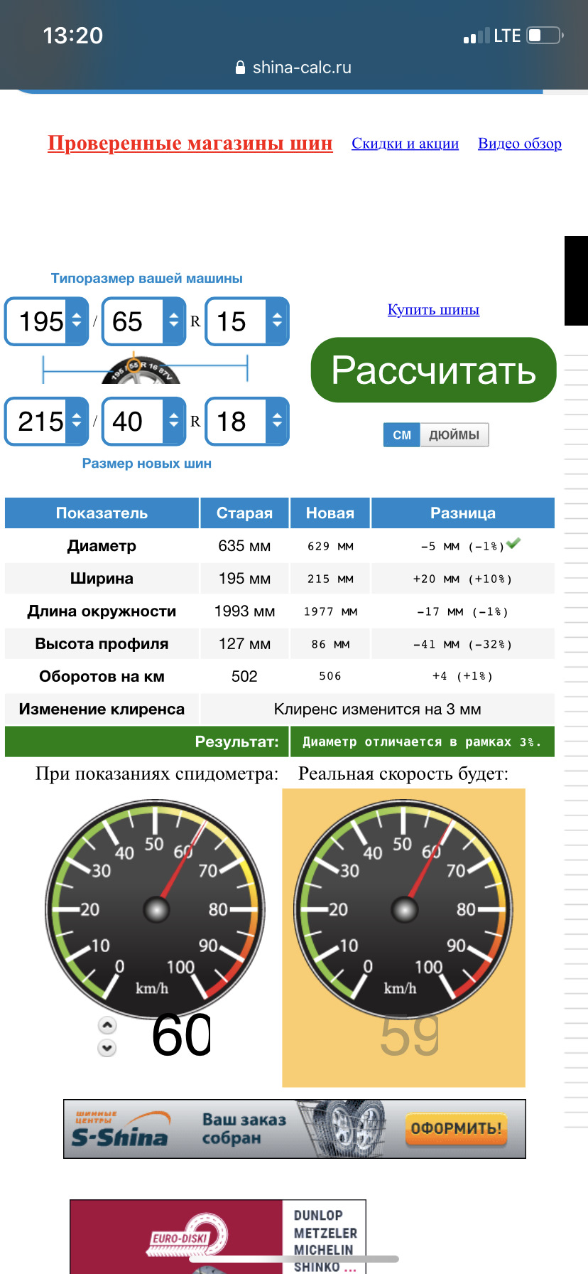

у меня вес диска ~7-7.5кг ковка от энкей. в сборе где то 16-17кг
Ну то есть, если мне такие поставить, по весу чуть-чуть проиграю. Но в минус будут работать больший диаметр и аэродинамика. Но это неплохой вариант.
Диаметр за счёт резины у меня одинаковый, даже немного меньше штатных 15х
Ок, я имею ввиду диаметр диска, а не колеса в целом. То есть чем больше диаметр диска, тем дальше обод (на нем основная масса диска) от центра окружности, тем сложнее машине крутить ту часть массы, которая на него приходится (при прочих равных).

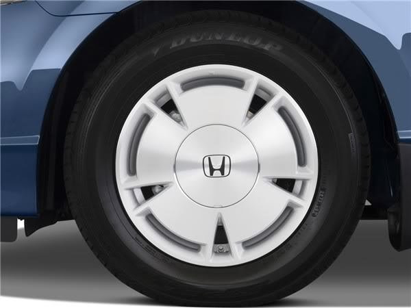

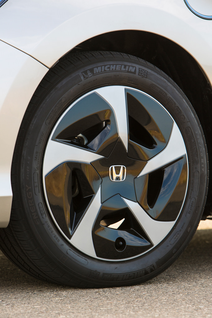

Помимо веса еще важна аэродинамика. У ажурных с этим не очень. Поэтому применяют колпаки или вставки. У Тесла все диски легкие и красивые:
tsportline.com/blogs/owne…tesla-model-3-wheel-guide
Мне еще нравятся аэродинамические диски Хонды, жаль PCD другой. А у Тойоты все аэродиски ни о чем.
