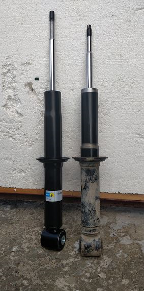

Немного о амортизаторах Bilstein B4.Если я правильно нашел информацию то эти аморты двухтрубные — газомаслянные. А оригиналы однотрубные с ходом по короче и жестче.На фото видно, что у новых шток длиньше. Эти амортизаторы бьются как на Дискавери 3-4.Но подходят на L320 и стоят копейки.В два раза дешевле чем такиеже от Спорта фирмы Bilstein.
Шток у нового аморта плавно, туго входит и плавно туго выходит.У снятого старого (вытек) оооочень туго входит, всем весом давил, а обратно выходит очень быстро как будто его, что то выдавливает с огромной силой.Второй старый аморт (был сухой) смог продавить только на пару см и всё дальше не хватало сил.Всем весом давил доской.Я думаю он заклинил. Кстати из за него подвеска при опускании в самый низ через секунду поднималась сама вверх.Вывод такой: аморты мёртвые. Оооочень туго идут вниз, а вверх пулей.Поэтому перёд подкидывало, они не держали на разжатие.

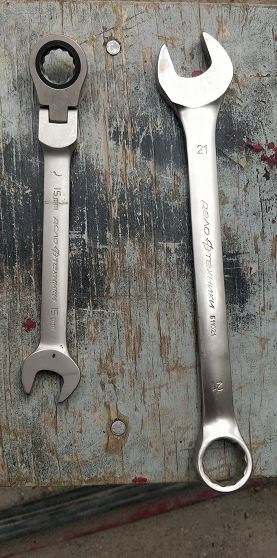

Очень помогла трещотка на 15 такого плана как на фото.
Без такой, обычным ключом просто намучаетесь так как гайки расположены не удобно, особенно дальняя.И еще нужен будет ключ на 21 для снятия подушки с аморта (откручивается на снятой стойке).Я запасся заранее ключами. Гайки нужно заранее пропшыкать WD-40 или на подобие.Еще нужен балончик с силиконовой смазкой (спрей) при сборке силиконятся колечки, резинки которые внутри пневмобалона.

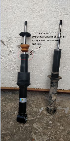

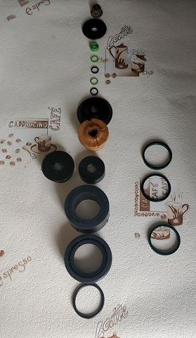

В комплекте с новыми амортами должны быть пластиковые чашечки их нужно поставить вместо стальных оригинальных.Так как конструкция двухтрубного аморта с заужением к верху, родные стальные не подходят.На фото указал, эти чашечки.
Все снятые резиночки протирайте и раскладывайте по порядку, что бы не перепутать при сборке.При вытекшем аморте они все в масле.Масло нужно вытереть.
Еще есть комплекты новых резиночек LR016412 но я не покупал.Мои были в хорошем состоянии.

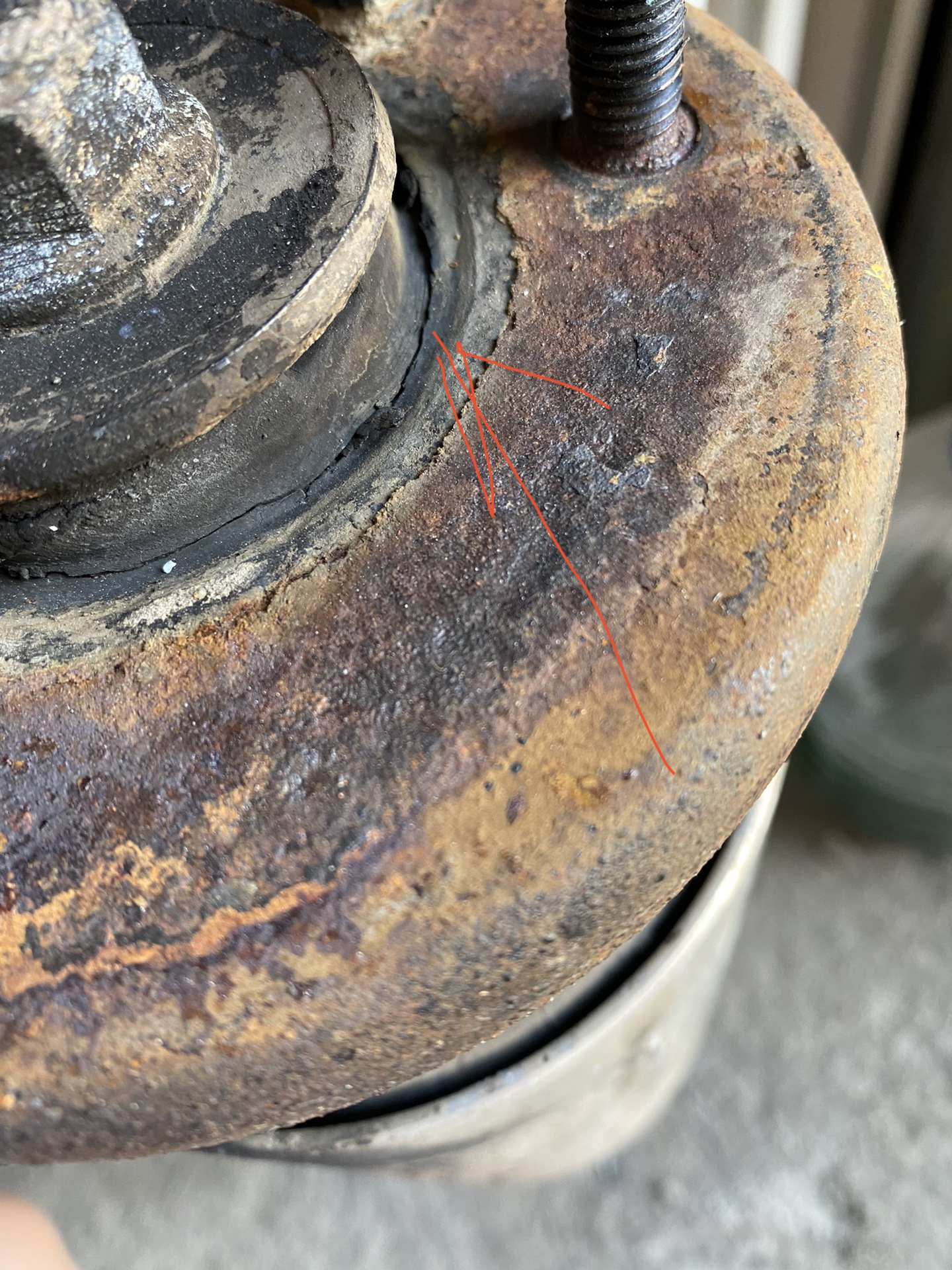

Желательно заранее заказать с АлиЭкспресс пыльники на пневмоподушки range rover sport RBG500010
Но я не заказывал, ждать месяц.Хотелось быстрей поставить новые аморты. Стакан почистил как мог.Красить не стал.Проездила 10 лет без пылника и еще проездиет тфу-тьфу-тьфу. По чаще только буду обслуживать пневму(чистить стакан).Подушки мои в хорошем состоянии.
Теперь перёд авто стоит как утюг.В поворотах пропал крен переда.Машина проглатывает кочки и лежачие. Держак и рулёжка стала информатичнее в поворотах.
Теперь стал заметен качающийся зад. Задние уже заказал.Тоже буду менять, приедут на следующей неделе.Цена такая же, даже на 100 руб дешевле.
Я доволен.
Меняли в двоём за 8.5 часов.Дольше всего пришлось чистить и мыть пневмобалон снутри и снаружи и чистить стакан от ржавчины. Стакан обработал антиржавчиной. Может потом закажу и поставлю пыльнки.
Гайки открутились хорошо, некоторые не с первого раза, пропшикивал несколько раз.

Это норм, что в комплекте с этими билтштайнами б4 крышки пластиковые, которые у вас отмечены стрелочкой на фото, идут с маркировкой б6, и на этот аморт надеваются, но никак не защелкиваются и не фиксируются. Как будто не до конца надеваются, тол ко на 1-2мм до первого буртика?!
И 2й вопрос. Набор резинок-колечек у вас видимо оригинальный (зелёные колечки), я брал такой, но у него диаметры отличные от диаметра штока аморта бильштайн б4. Сдал. Заказал бильштайновский комплект (ровно в 2 раза дороже оригинального), вот у него диаметр колечек соответствует штоку бильштайна.
Добрый день. Да с этими крышечками я тоже не понял. Они как будто не подходят. Одна у меня лопнула при попытке надеть глубже. В итоге оставил так. Чуть чуть надел и все.
Колечки я оставил оригинальные. До сих пор не пропускает.
Странно, как ориг.колечки встали, там у полу-пластикового колечка (как кольцо которое) d=15mm вроде, а шток на бильштайна 14мм /или наоборот кольцо меньше.как-то так/, короче оно на бильштайна болталось бы, …или не налезло…
А с крышками… Всё-таки они должны глубже сесть? Может их просто шлифануть внутри чуть-чуть?
Что-то странная засада какая то… В субботу ставить, а тут такой ребус …
У меня лопнула эта крышка и у другого человека. Он тоже молоточком хотел усадить. Вот если внутри шлифануть попробовать, то да. Я не додумался. Одел чуть чуть и собрал.
А по поводу уплотнительных колечек я не мерил. Собрал в той же последовательности. Ничего такого не заметил. Разбирал и собирал тоже по статье из интернета. Там не говорилось о таких нюансах. Если бы говорилось, то я бы тоже другой комплект взял бы.

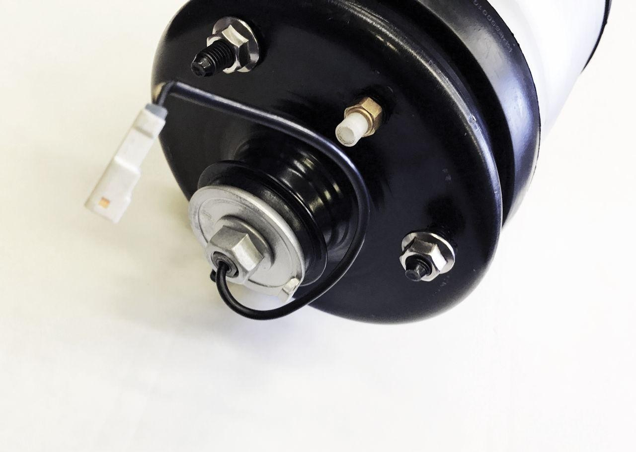

Если нет электронной регулировки жесткости то подойдут.
Сверху штока аморта не должно быть проводка такого как на фото.
Это бюджетный вариант. На спорт по каталогам не бьются эти артикулы, потому, что это на Дискавери.Но сами аморты подходят, ведь подушки одинаковые.И конструкция пневмоаммортизаторов Дискавери и спорта одинаковая.

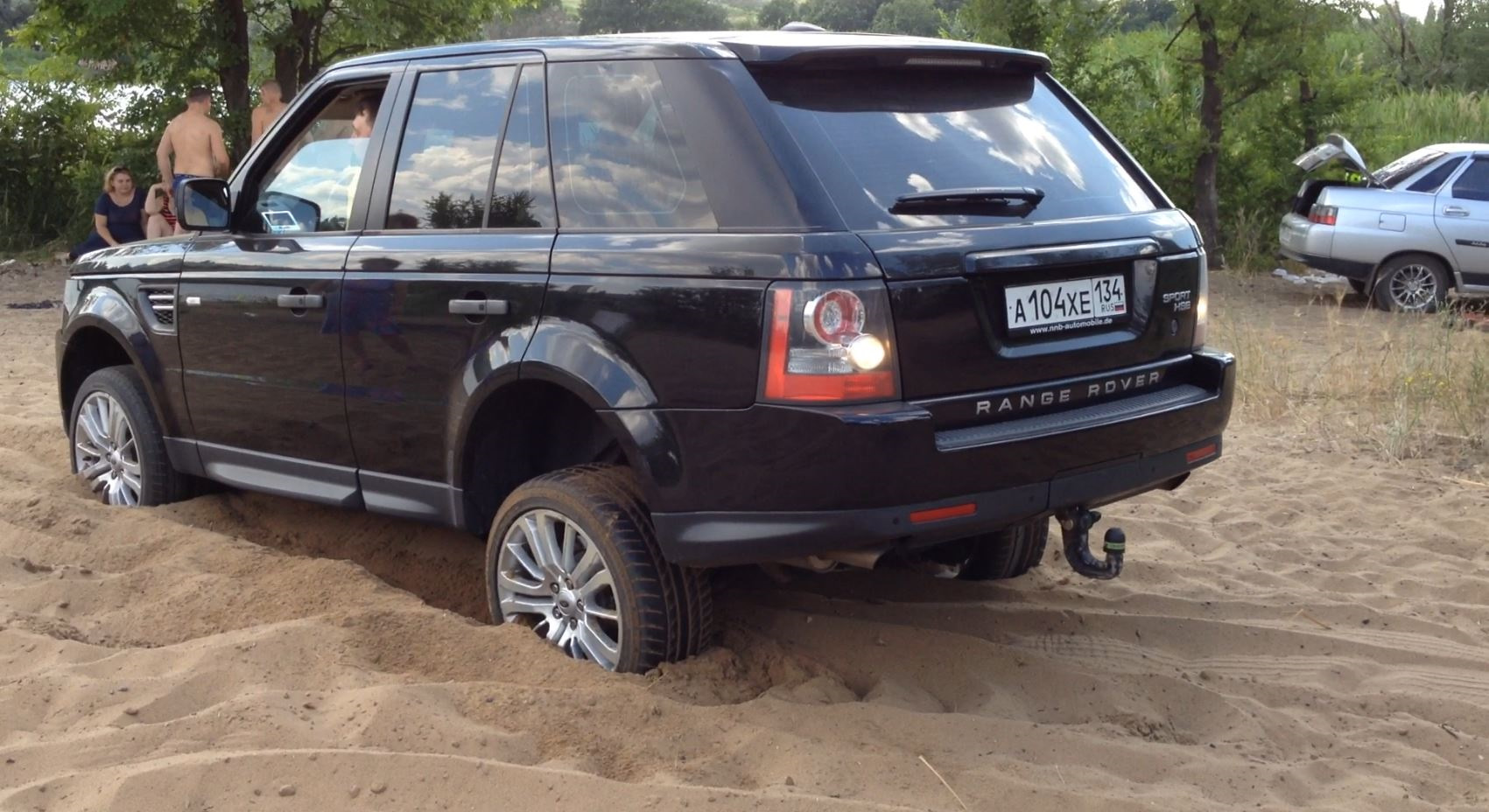

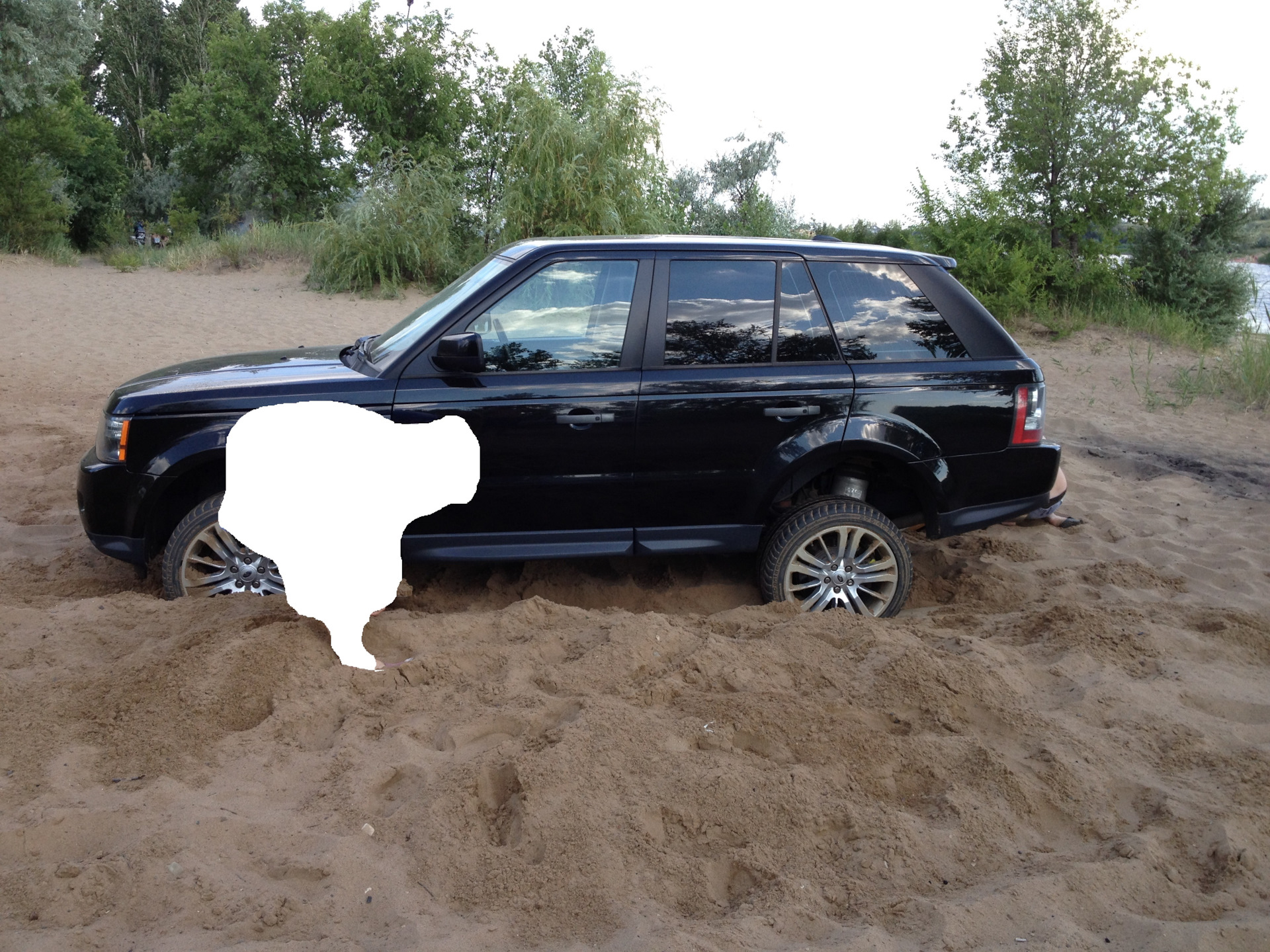

Выехали к речке на лодке покататься.Не включил блокировки и в песке застряли.На фото вырезал человека с веслом, откапывает =)). Пожелал остаться незаметным =))
Авто село на брюхо, все колёса крутились в холостую.Я вышел и охренел как подвеска поднялась.Из под днища песок убрали, я додумался включить блокировку и выехали задом.Первый мой Офрод после покупки =))
Я так понимаю, что это какой то аварийный режим, что подвеску так задирает.И это на родных амортизаторах.
У РРС все хорошо с проходимостью по пескам. Уж поверьте мне.
Слабым местом у него только Резина, высота и давление. 100% что вы застряли когда в колёсах было больше 2 атм.
И чтоб выехать из песка, даже более злого чем на фото, нужно спускать колёса до 1АТМ (15psi) включать понижайку, режим песок, подвеску вверх и поверьте, поедет словно танк.
Это мой первый раз в песке. Заехал на полных балонах. Включил только режим "песок" Про понижайку и блокировку забыл. Хотел просто проехать круг испытать возможности. Но колеса начали по очереди копать и закапываться. Далее когда все включил и из под брюха убрали песок выехал с первого раза.

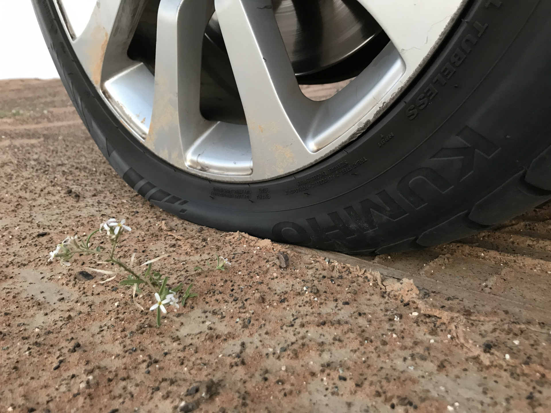

На 15psi резина не слетает с диска.
