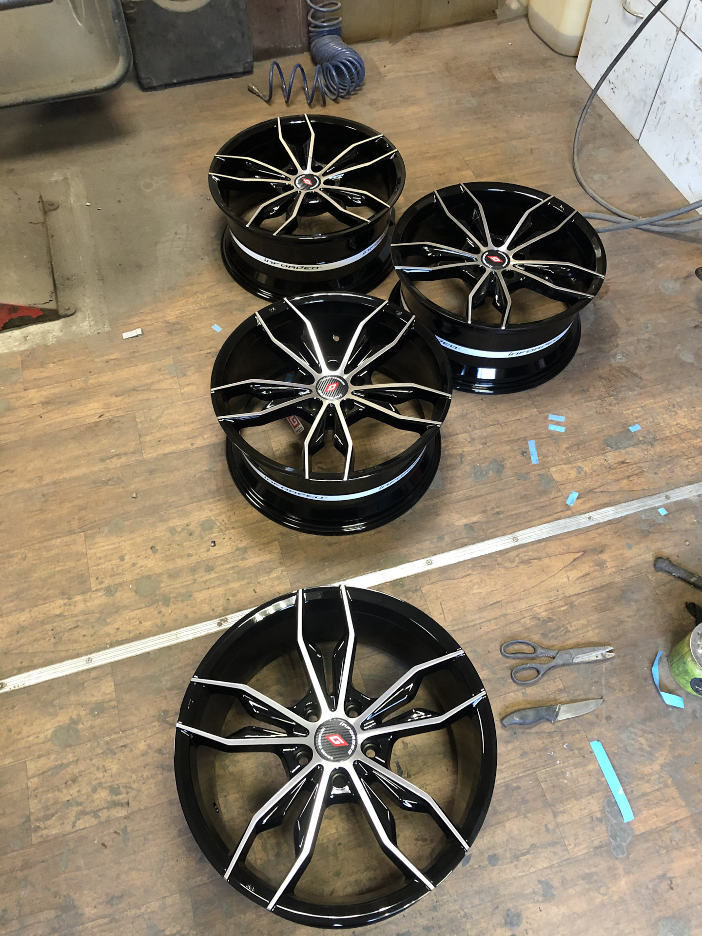

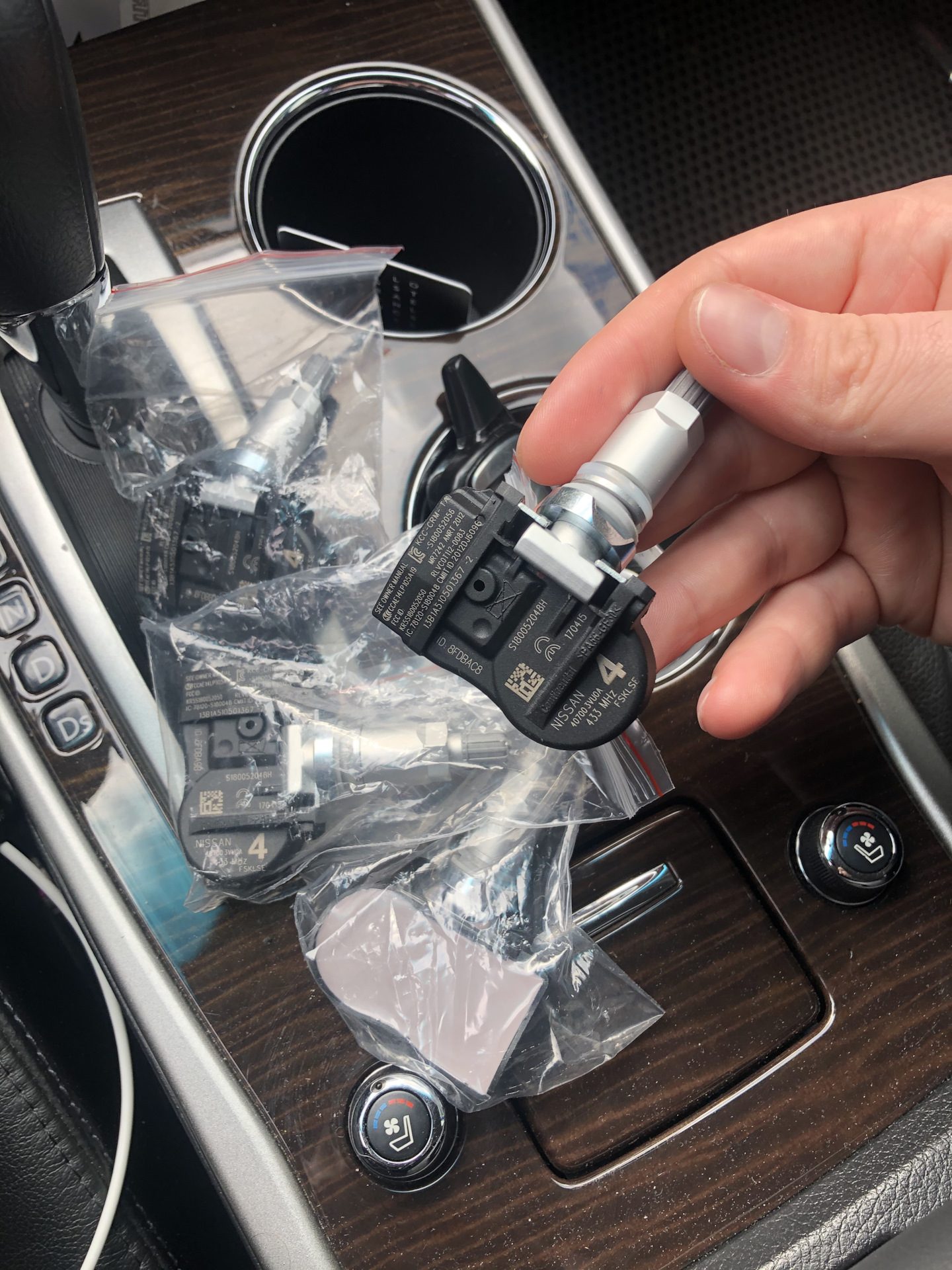

В общем при покупке новых дисков, решил шикануть и докупить второй комплект датчиков на летний период.

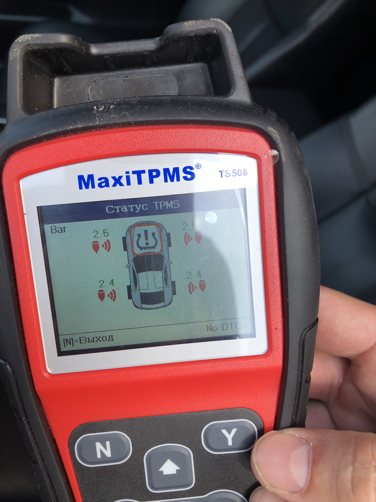

Нашёл контакт человека, приехал к нему) определили какие датчики подходят к моей машине, проверили работоспособность на приборе и дополнительно прописали в блоке новые датчики через шнурок.
На радостях, жду диски.
собираю комплект, устанавливаю и. О, чуда не произошло😔

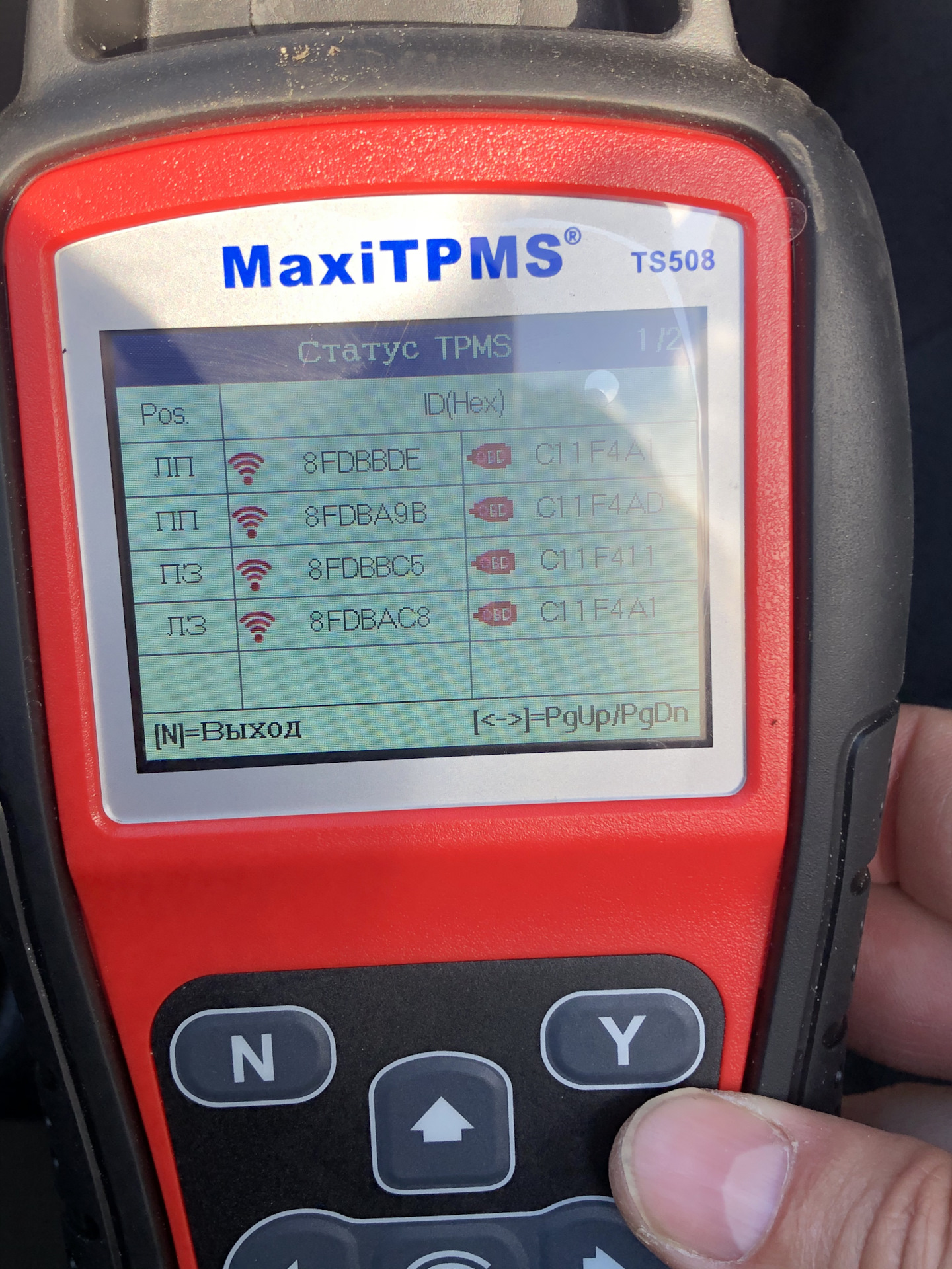

Продавец предупредил что если вдруг не будут показывать, приезжай посмотрим.
Приехал к нему, начали проверять датчики и были удивлены.

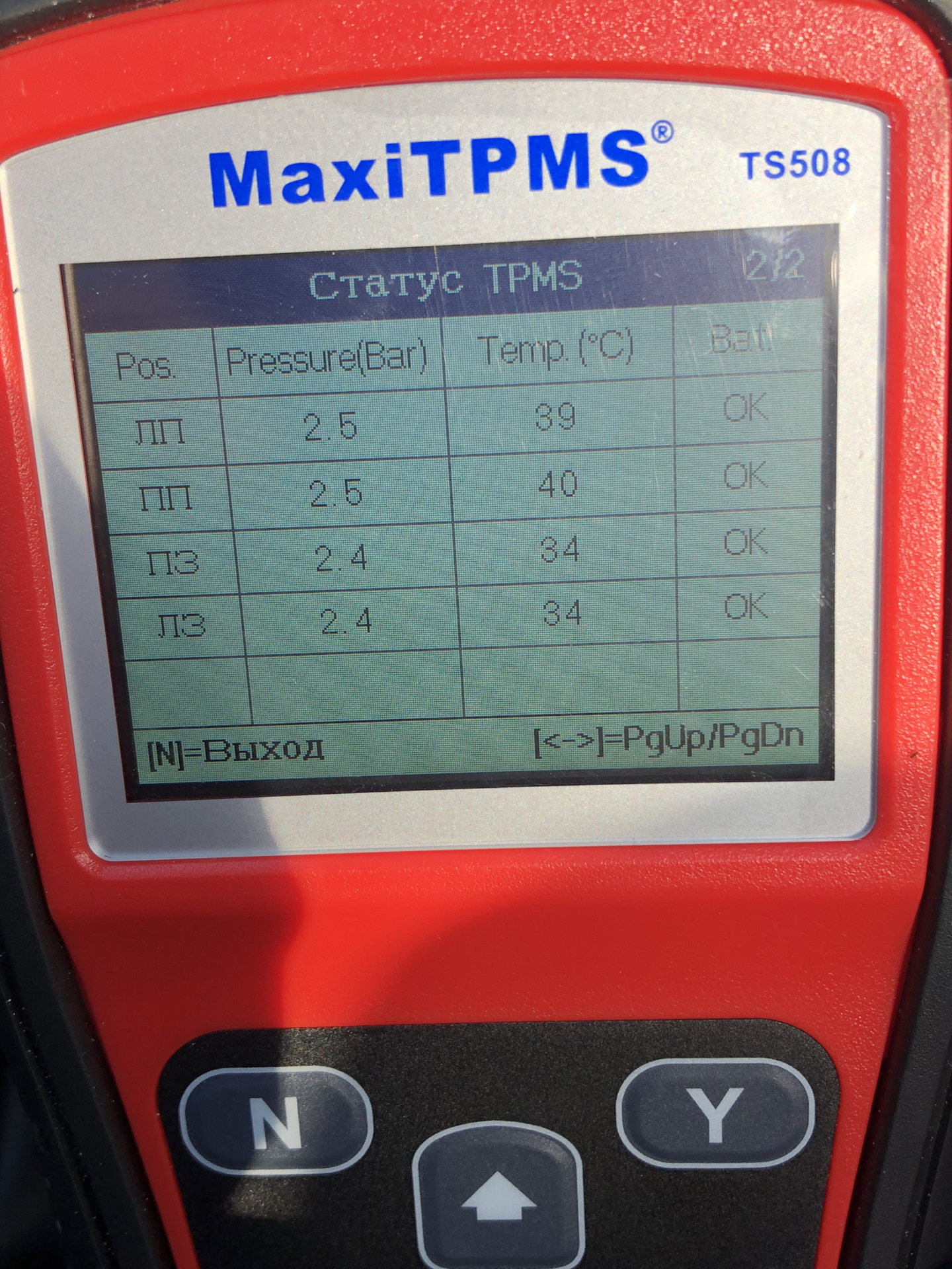

Диски оказались толстыми или плотными, в общем сигнал не ловился с внутренней части диска… соотвественно сигнал не доходит до машины. и датчики не видны. С наружной стороны Колеса ( где шина ) датчики обнаружились прибором и успешно показывают давление, температуру и тд.

Большое спасибо всем кто оставил комментарии. В итоге и правда оказалось что датчики с номером 40700-3VU0A не подходят!
на что продавец сказал, что я не обновил прибор и он выдавал номера подходящие датчиков другие.
И правда на Nissan Teana подходят датчики только с номером 40700-3JA0A
(заменный код 40700-3ja0b)
В общем все заработало🤝 Продавец оплатил замену датчиков на шиномонтаже.

Без обид, но глупость написана, что сигнал не проходит, наш номер 40700-3JA0A, и прописка автоматом, не нужны танцы с бубном там.
Понял.
AmSpy
Спасибо
Все понятно, 40700-3VU0A подходит почти на все ниссаны, но кроме теаны)нужно трясти своего горе-специалиста, пусть меняет на нужный)
AmSpy
Подтверждаю. У самого три комплекта колёс с родными датчиками. При замене колёс лето/зима датчики определяются сами. Ничего прописывать не надо. Зимний комплект колёс на неоригинальных дисках. ИМХО толщина диска не причём.
Сложного то ничего нет просто вынуть датчик из одного колеса да попробовать прописать. Нулевое давление показать то он должен. А потом сигнал не через диск проходит а через шину.
Датчики показывают давление на приборе
Вот и я о том что блок приёма сигнала не видит сигнала датчика этой модели. У нас на L33 номера датчиков другие 40700-3JA0B, 40700-3JA0A, а у Вас 40700-3VU0A. Не знаю может я и не прав, но версия с толстым диском думается мне не верна.
Думаю всё таки что здесь проблема не в дисках а модели датчиков.
🤷♂️Не знаю, мужик сказал что встречался с такой проблемой.
Датчики рабочие 100%
Не как тогда это ещё можно объяснить, если датчик не обнаруживается внутри диска🤔
Какое давление качаешь?
2.5
