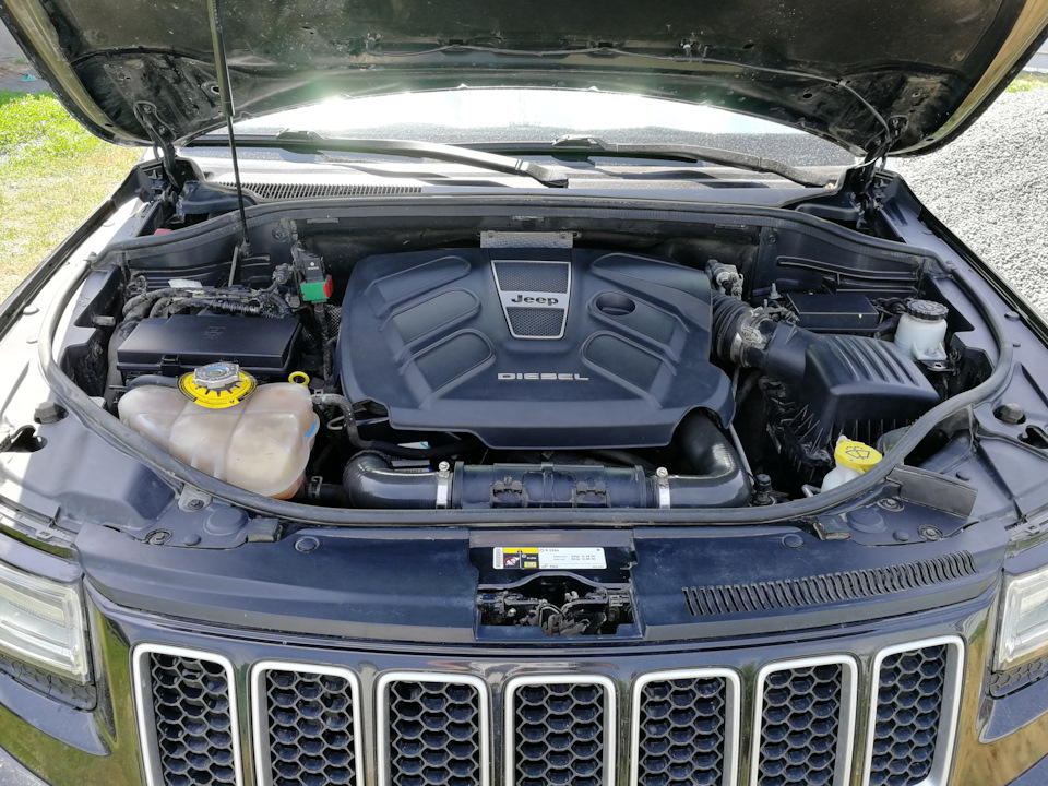

Поскольку машину покупалась у юр. лица и салоны официального дилера не работали из-за байды с короновирусом, узнать что и когда делалось с машиной не представлялось возможным. Поэтому мы нашли специализированое СТО, в котором нам подтвердили, что машина по технике в полном порядке, но все самое необходимое сделать нужно. И мы сделали: замена масла двс, замена вмех фильтров, промывка радиаторов, замена тормозной жидкости и так ещё по мелочи.
Так как машина была зимней липучке, был куплен комплект летней резины.
И вопрос к знатокам, на коком пробеге здесь меняется масло в коробке и дифференциалах регламенту и кто когда у себя меняет и на что? За ранее спасибо!

Приветствую! Зайди ко мне в бортовой журнал и посмотри про перетерающийся патрубок о металическую тормозную трубку .Такое встречается но не у всех.
Ок, посмотрю. Спасибо за инфу!
Патрубки проверь чтобы сухие все были, ткрбину, антифриз. Морду подними если просел, сетки поставь в решётку радиатора. Проверь рулевую рейку. Если сопливит то перебери у грамотных спецов или купи жидкость феби и доливай, уходит в основном зимой и не много. А так дизилюга надёжный очень, правда у меня всего 67тыс пробега я рад каждый раз эксплуатации. Ещё в коробке масло глянь. Уж лучше перебздеть
АКПП на 80т км, а так от 60-

В дифференциалах каждые 40, в акпп уже пора

Воздуховоды на турбину проверь, ахиллесова пята Их
Амеравтопром это легенда !
Сегодня, как раз, мыл подкапотку, все прощупал и посмотрел, вроде все норм) но все равно спасибо!
Их так, особо трезвым глазом не разглядишь !))
Проверь через воздух, промни и т.п.
