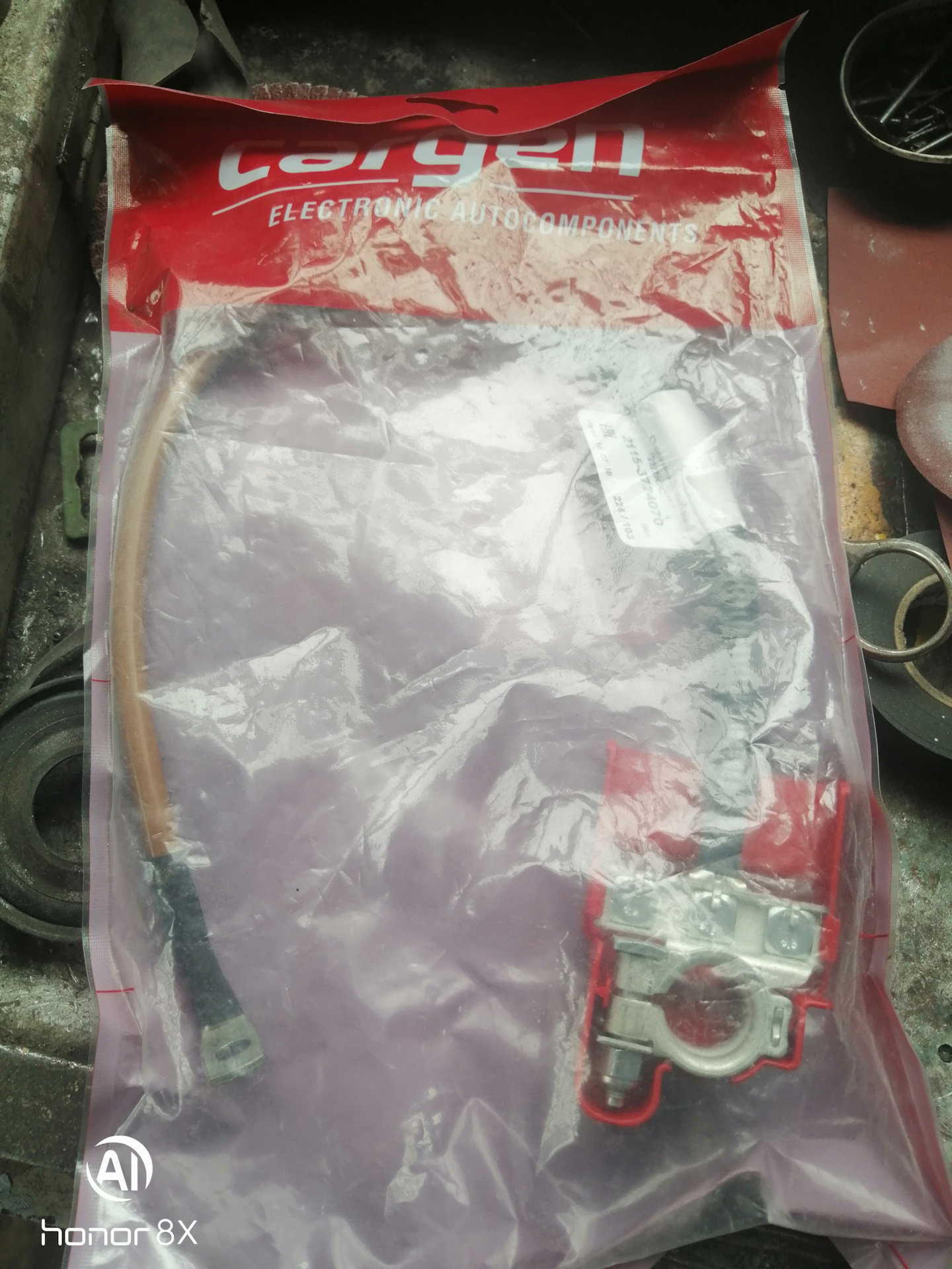

Давно появлялись мыслишки поменять свою клемму акб на быстросъемную.
Ну вот, наконец, решился и поменял :)))
ПОка толко минус, но думаю будет и плюч поменян, уж очень понравилась.
Купил клемму HELLA 8KX174396-012 и до кучи провод Autoprofi BAT/CAB-2440 /19. Дальше просто выкинул старое внедрил новое, теперь клемма скидывается легко, сидит крепко. встает вообще без проблем ни что ни чему не мешает.

Зачёт, это не хэлла, а мта, но все равно сути дела это не меняет. Я уже года полтора не могу поставить аналогичную, но под болт, для навески питания релюшек фар
Заказал как хеллу, по факту пришла MTA это да :))
Это у тебя плюсовая?
Да, на плюс, тоже забор из болтов и крышечка до кучи. Тоже быстрьемную заказывал по хэлловскому номеру, если брать её изначально как мта, то дешевле будет, но мта номер в моем магаз не бился
Я тут нарыл на плюс клемму быстросъем МТА, плюс такую крышку в одном месте подпилить и она встанет на нее) думаю так сделать
Тоже где-то номерок был, но болтом плюс зажимать мне привычнее. Осторожно с заказом, они бывают под разные диаметры клемм
Это да, попутать было бы неприятно, на следующей неделе буду пробовать

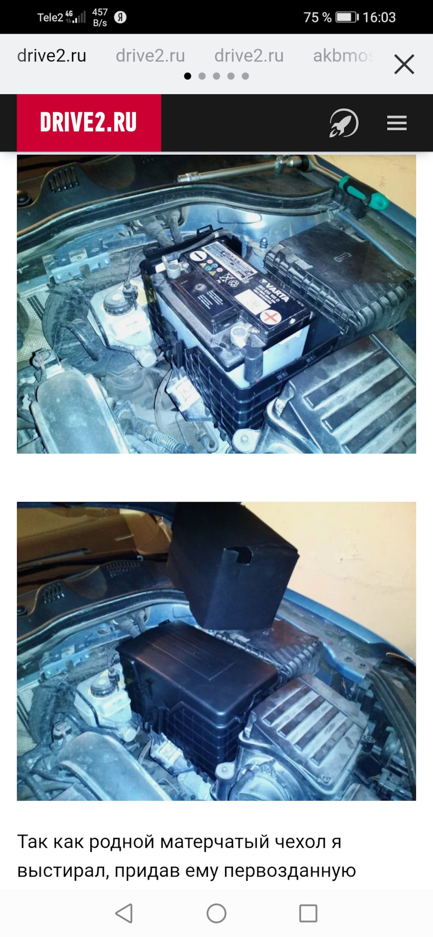

Ещё бы красиво замутить пристегивание акб к площадке без ключа, тогда совсем секс будет
И не говори, подбешивает нынешнее крепление, надо покопаться в интернете
Из красивого я видел только пластиковый бокс для акб
Есть подозрения, что там один фиг есть крепеж с болтом подобный нашему
Глянь здесь на драйве, кто-то ставил на б3, сдаётся мне корпус крепится, а акб просто в нем лежит, я плохо фотки помню…
Vaex
Да, облом, это тупо кожух с крышкой, ничего более, крепление штатное
Вот и я про то)
