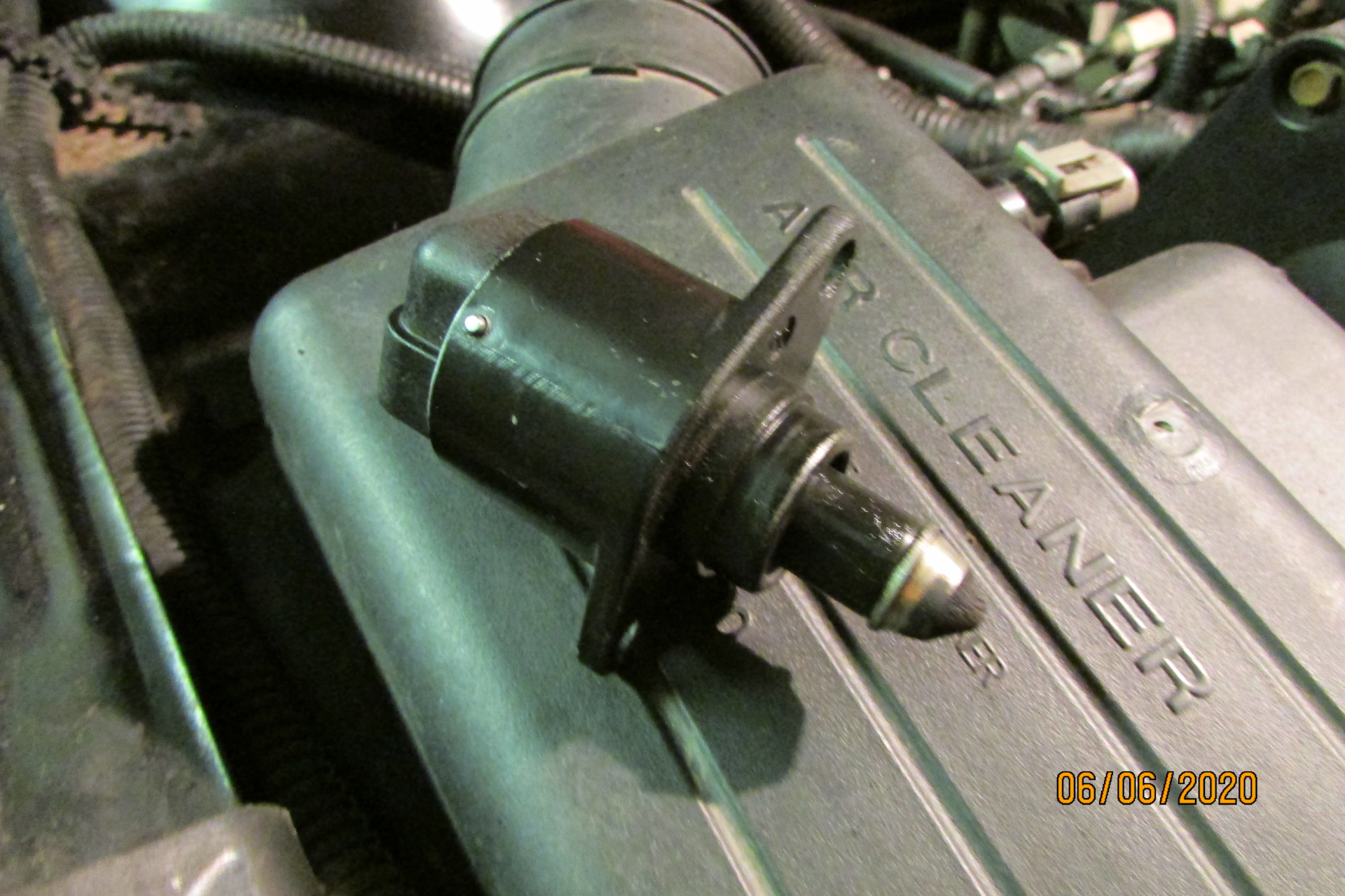

Короче дело обстоит так.Когда я утром после ночи завожу двигатель, то он не набирает прогревочные обороты как обычно.Например 1500, а потом постепенно с учётом прогрева снижает их до холостых например 850.
А у меня нет такого.Как только заводишь.Обороты поднимаются до 1000 и всё, потом наверное секунд 20-30 двигатель начинает троить и обороты снижаются где-то примерно до 500 и затем начинают снова начинают расти до 1000 и двигатель работает снова ровно.Потом как он прогреется, обороты холостого хода снова 850.Вот такая проблема.И это мне как бы не нравится.В той записи вышеупомянутой там есть видео, как всё это происходит.Некоторые нексияводы(не буду называть их ники) сказали мне, что у меня не работает нормально РХХ или бензонасос "подыхает". Кстати такое у меня только летом, а зимой почему-то такого нет.Всё работает как надо.Но с потеплением возникает эта проблема.
У меня есть много версий по этому поводу, но это всё теория, нужна практика.

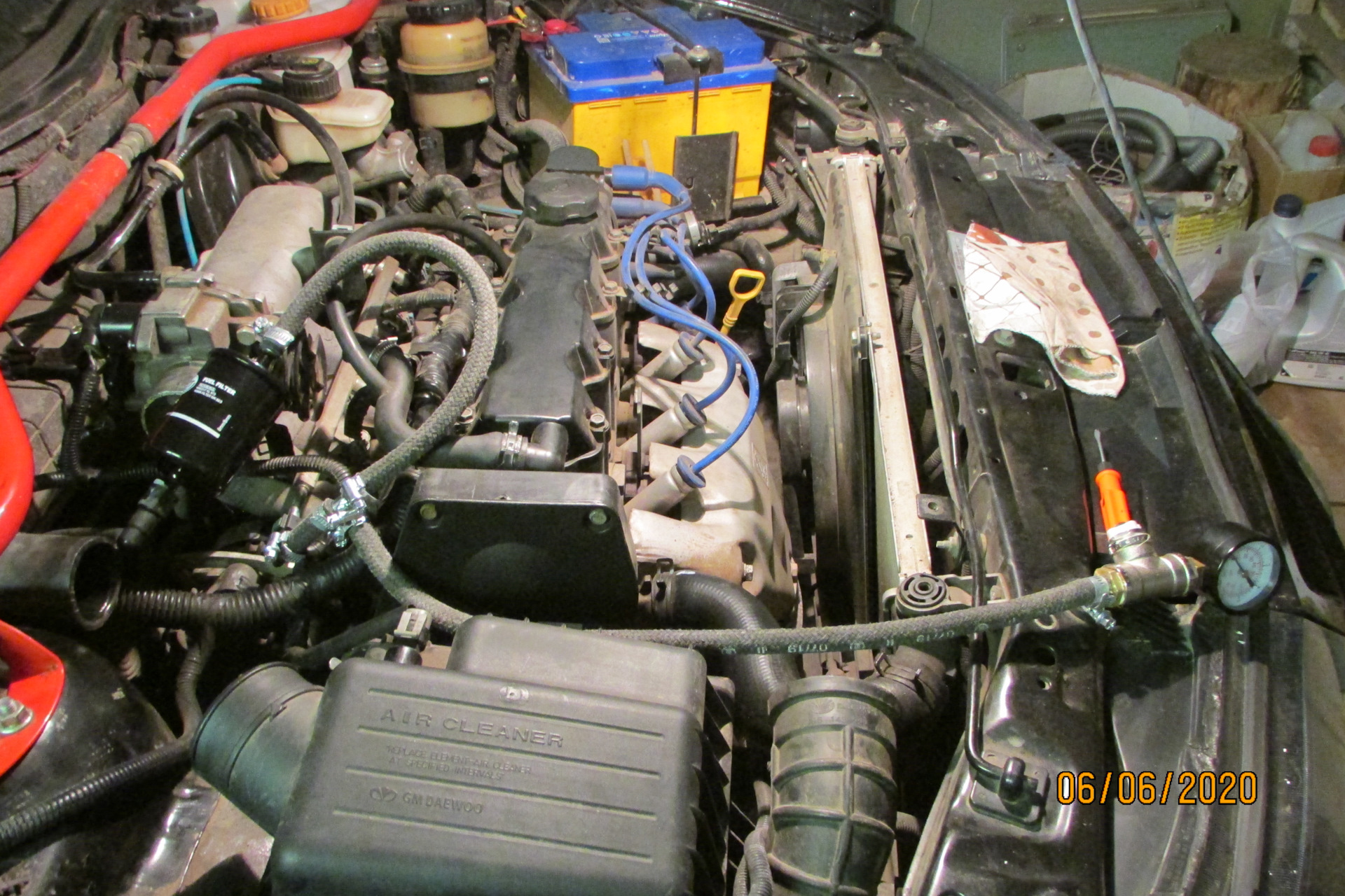

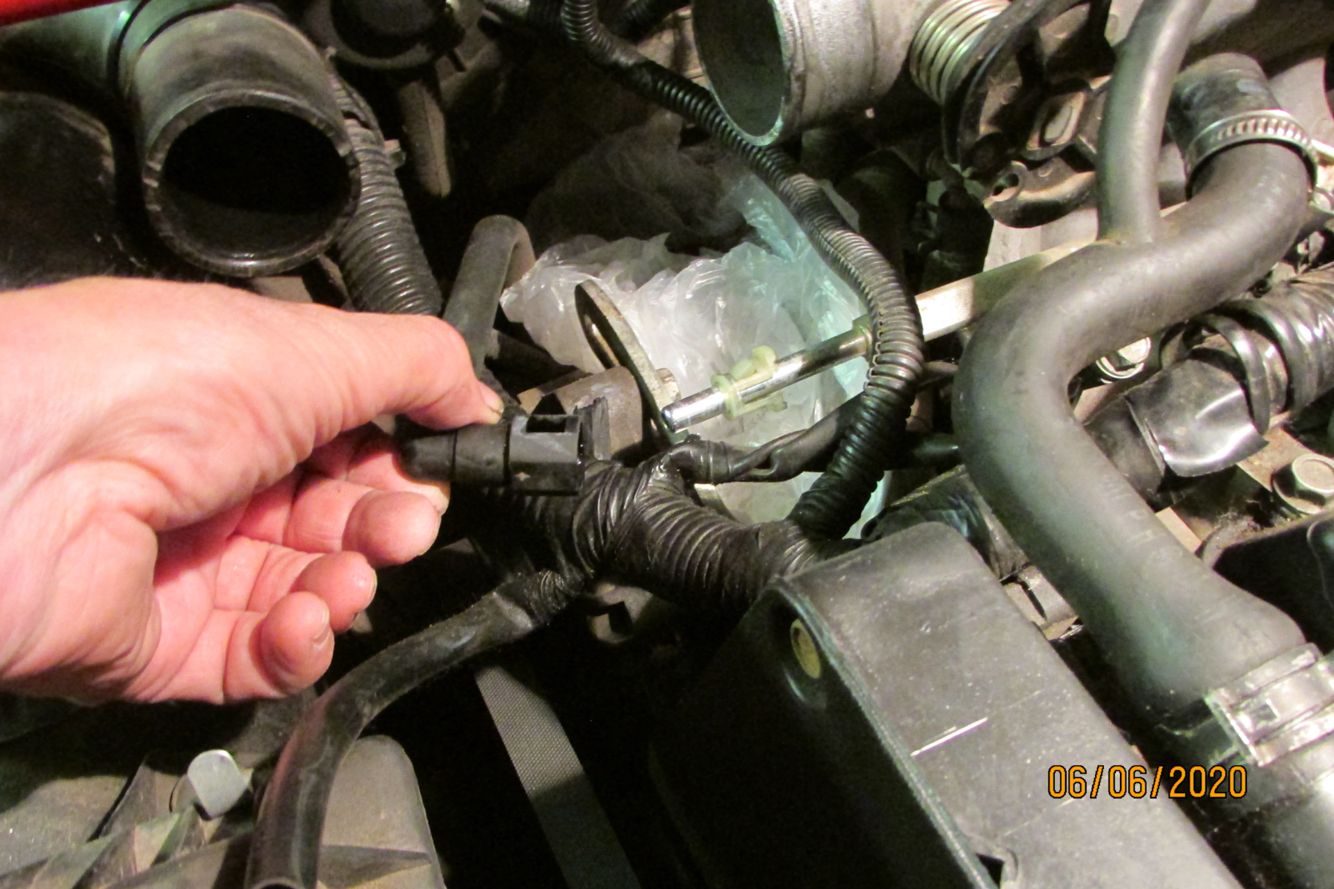

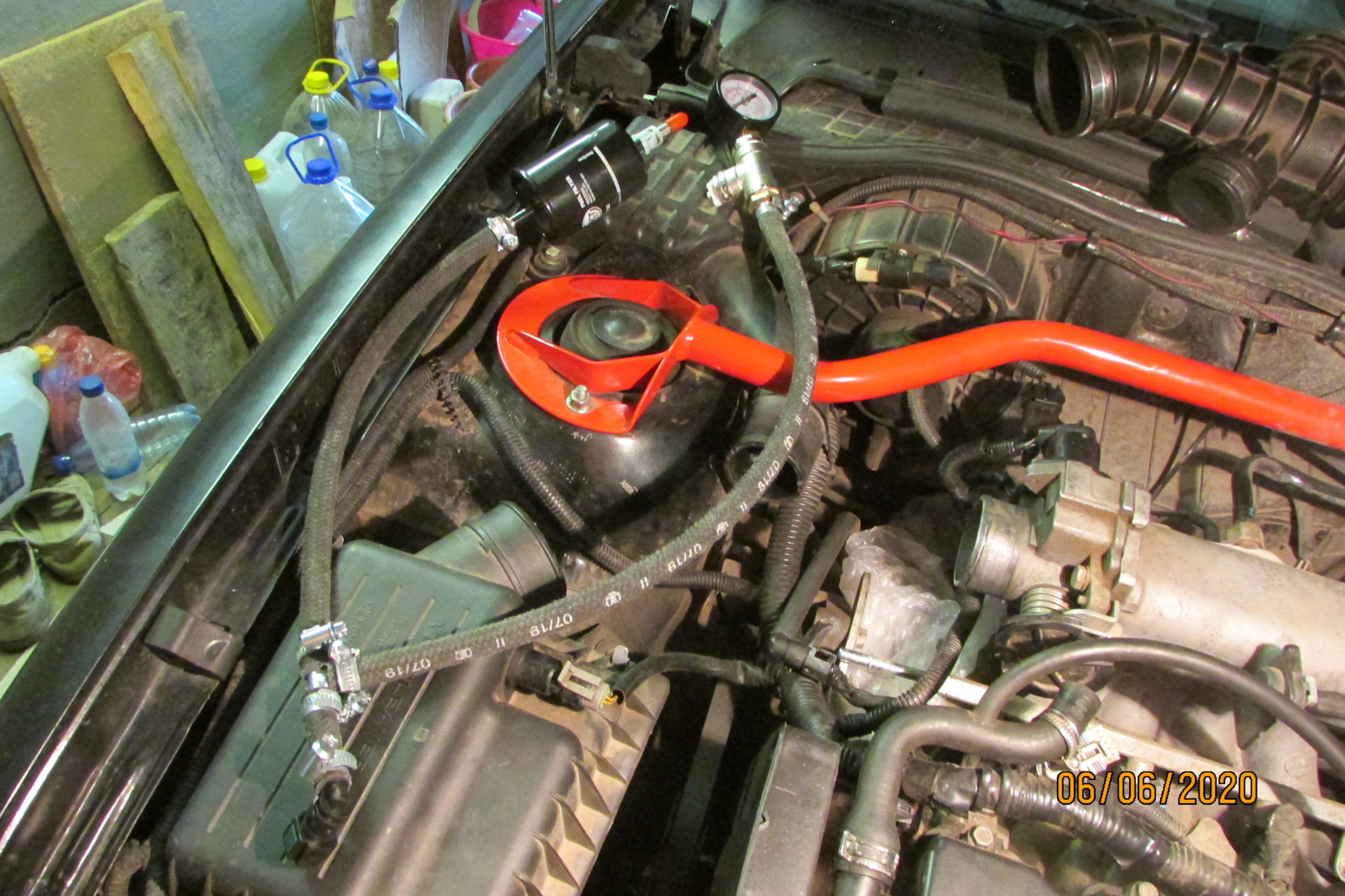

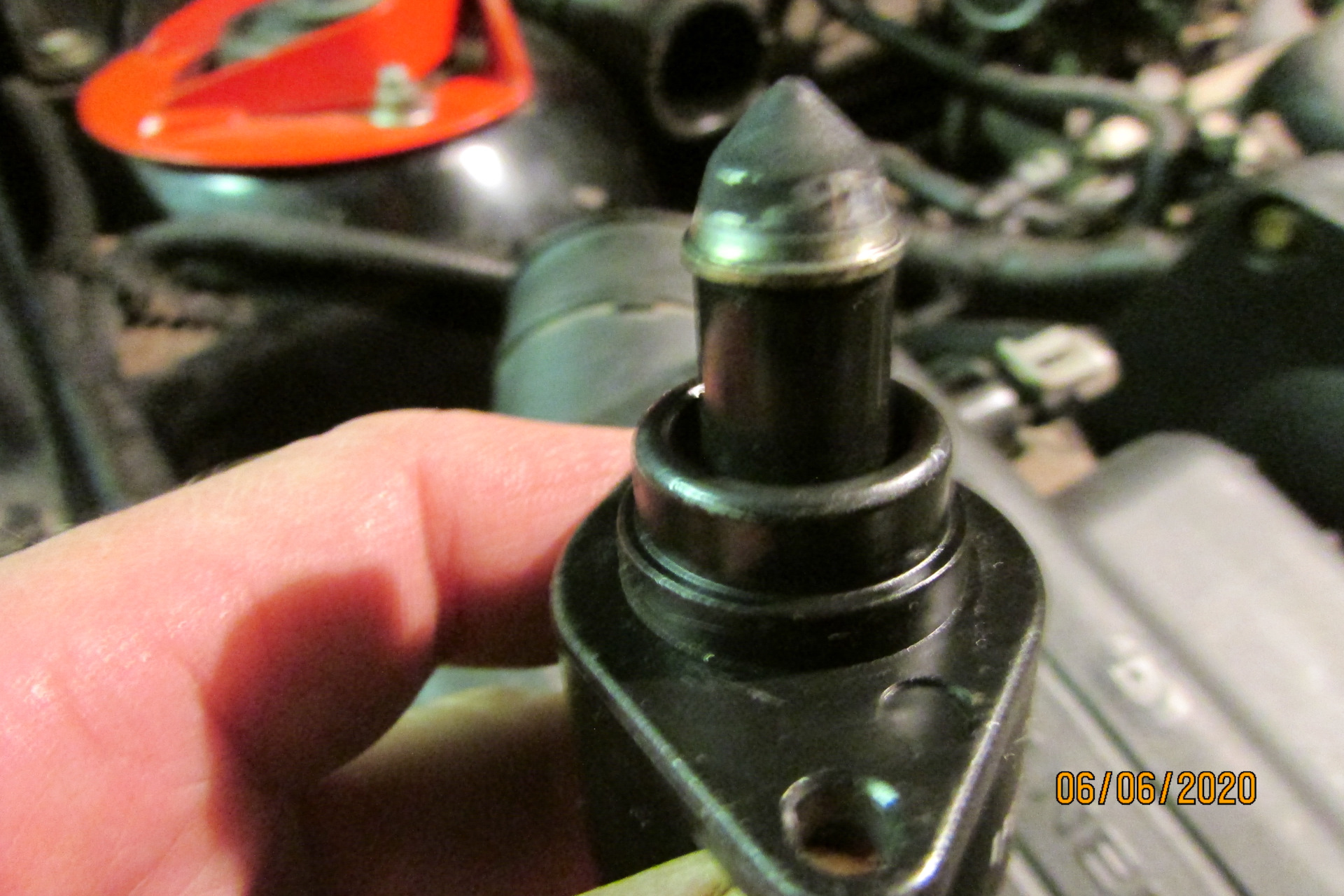

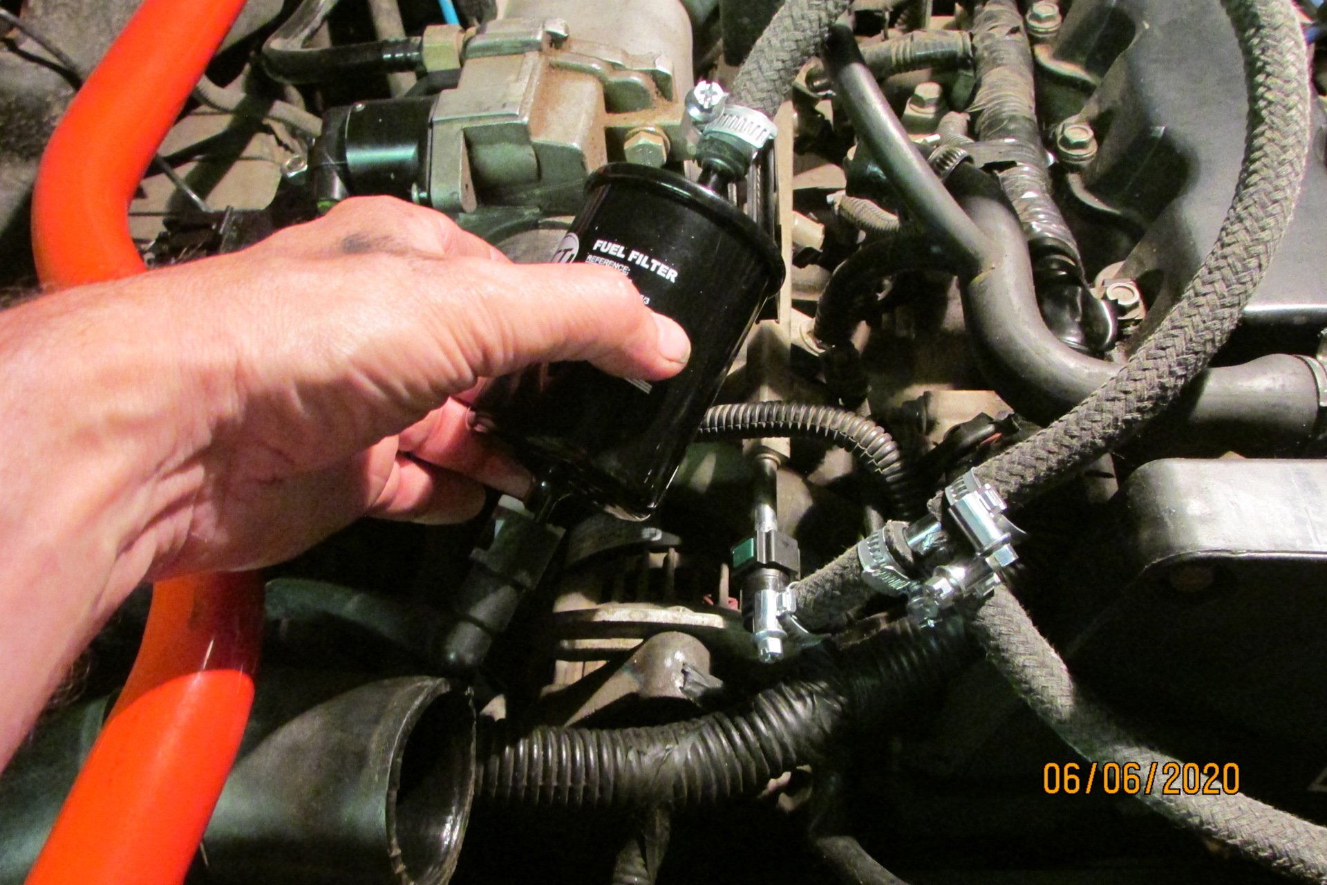

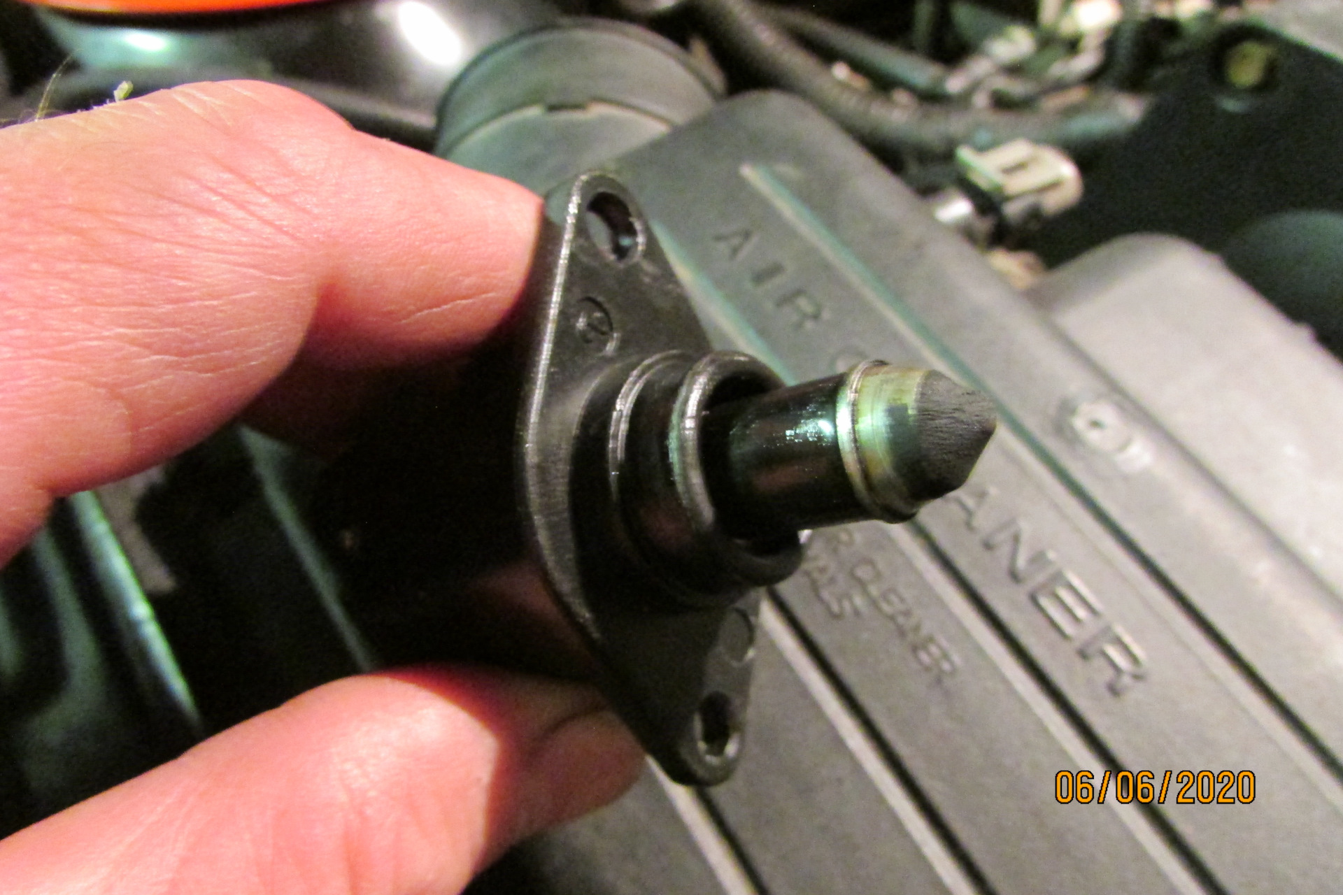

В общем решил я всё проверить.Сделать замеры давления топлива в топливной рампе и посмотреть как работает РХХ.РДТ менял на новый уже ранее www.drive2.ru/l/531323876911612077/.
Смотрел подобные записи как всё делать тут на драйве.Понравилась запись www.drive2.ru/l/485803820643778856/.
Собрал подобное устройство по описанию и стал мерить давление в рампе.Особо расписывать не буду.На видео всё видно и думаю понятно.И по поводу РХХ тоже добавил фото и видео.
Я сделал несколько видео, может быть кто-нить из вас выскажет своё мнение по этому поводу и разгадка этого недуга будет решена.А может быть придётся искать самому где "собака" зарыта.
Вот такое дело.

Привет! Заглушите обратку и посмотрите какое тогда будет давление. Если такое же — насос слабый.
Хорошо будем пробывать.Напишу результат попозже.
давление топлива ни как не влияет на холостой или прогревочный ход влияет только на смесь будет беднить или богатить
Тогда попробую поставить другой РХХ от рабочей машины исправный.
Наиль когда ты педалируешь газ тем самым делаешь разряжения и давление подскакивает, а что если при заведенном двс скинуть шланг ваккума с рдт, давление подскачет или упадёт, я думаю оно вырастет, и ещё старый рдт остался?, его подкинуть и посмотреть снова показания
При заведённом двигателе я скидывал шланг с вакуума на РДТ и оно подскакивает до 3.
На последнем видео это есть на 2.40 смотреть я там так и сделал.Повторяю при снятом шланге оно подскакивает до значения 3.Старый РДТ остался он исправен.Уже упоминал в записи, что менял его, но ничего не изменилось т.к он оказался исправным.Думаю, что тебе понятно всё стало теперь?
Да понятно, бензансос не докачивает, либо от старости либо подполил его, я менял бензансос покупал обычный
Обычный это какой?Там на бензонасосе стоит обратный клапан и он не работает.Вот я думаю, что проблема в нём.
А как насчёт датчика РХХ?
www.drive2.ru/l/477895033505186186/, я не стал покупать бош за 3 руб а поменял все в сборе, про рхх он недавно у меня накрылся, так машина глохла на холодном двс www.drive2.ru/l/540898424166285942/

и я думаю шо рхх.
проверять так можно только обрыв катух. ну или клин мертвый. а еще так про-ть можно сам шток рхх легко
правильно диагностическим адаптером. там будет видно насколько мозг хочет накинуть ему, и если значения явно выходящие за норму — то и проблема найдена.
за насос — если ты в момент падения оборотов пидалируеш и обороты растут нормально — разве это тебе не намекает, что бенз есть ?)
