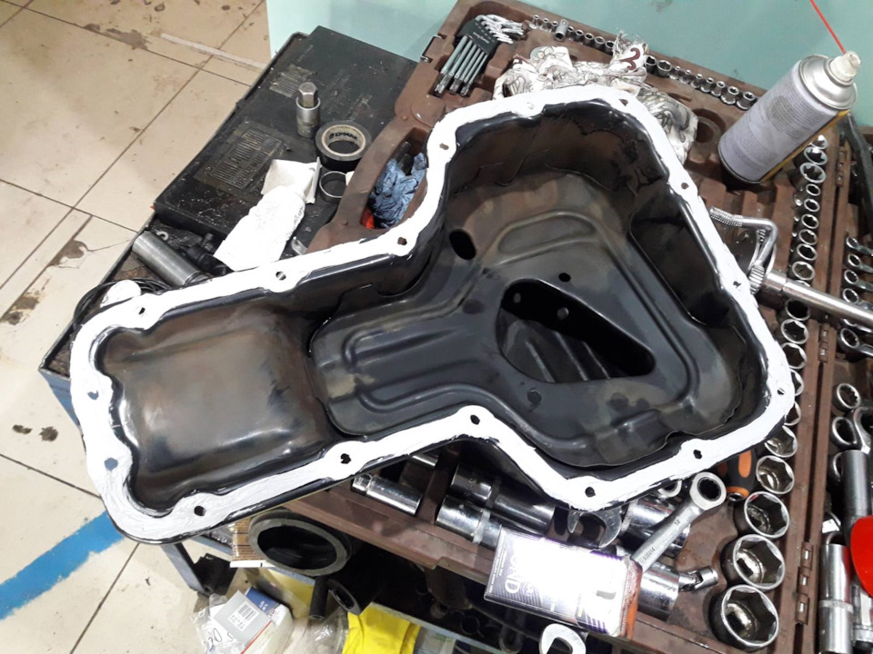

Вскрываемся!
Если честно, то я бы ещё разок помыл, подумал я тогда) но мы не снимали ещё поддон!
К стати, поддон у меня лежал уже давно т.к я знал что мотор ранее димексидили и там была не удачно приварена пластина после очистки от краски.
А это новенький, без вмятин и косяков, отмытый и готовый к установке.
Ну а теперь самое интересное, что для меня было важно и интересно при вскрытии поддона а это девственная чистота мотора (блока) изнутри, про пятна под клапанной я забыл сразу хотя там эффект хороший тоже.

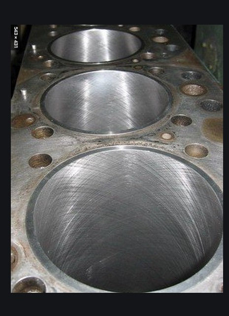

Мля моя адын энзэт не то чтобы кущает — пьёт литрами и не давится! Поэтому я масло не меняю, просто доливаю постоянно, ибо смысла нет менять т.к. если те же 5к откатать там просто сливать нечего. Вот думаю есть ли смысл замутить подобную процедуру или не ипать мозк и контракт заебенить.
Проверь для начала хонинговку, если есть то мой а если там уже зеркало то конечно контракт.
Что есть хонинговка?
Можно димексидить
RideTheToyota
Деньги на ветер)
Загуглил. Хонингование — вид абразивной обработки конических и цилиндрических поверхностей, который позволяет устранять шероховатости на поверхности заготовок. То есть хонинговка это результат процедуры хонингования так?
Хонинговка идёт в блоке с завода, по мере эксплуатации и правильности её она изнашивается, появляются задиры либо она стирается до зеркала и тогда появляется масложер и всё сопутствующее. Если она в порядке то можно побороться за мотор при помощи раскоксовок.
Понял почему деньги на ветер. Вообще где-то читал, что тойотовцы когда замутили этот движок, что-то там недоработали вроде и поэтому он такой прожорливый становится после 150к пробега. Потом вроде как исправили ситуацию
Да есть такое, дренаж хреновый у первой партии моторов 1ZZ на втором поколении всё в порядке. Просто нельзя перекатывать масло.
