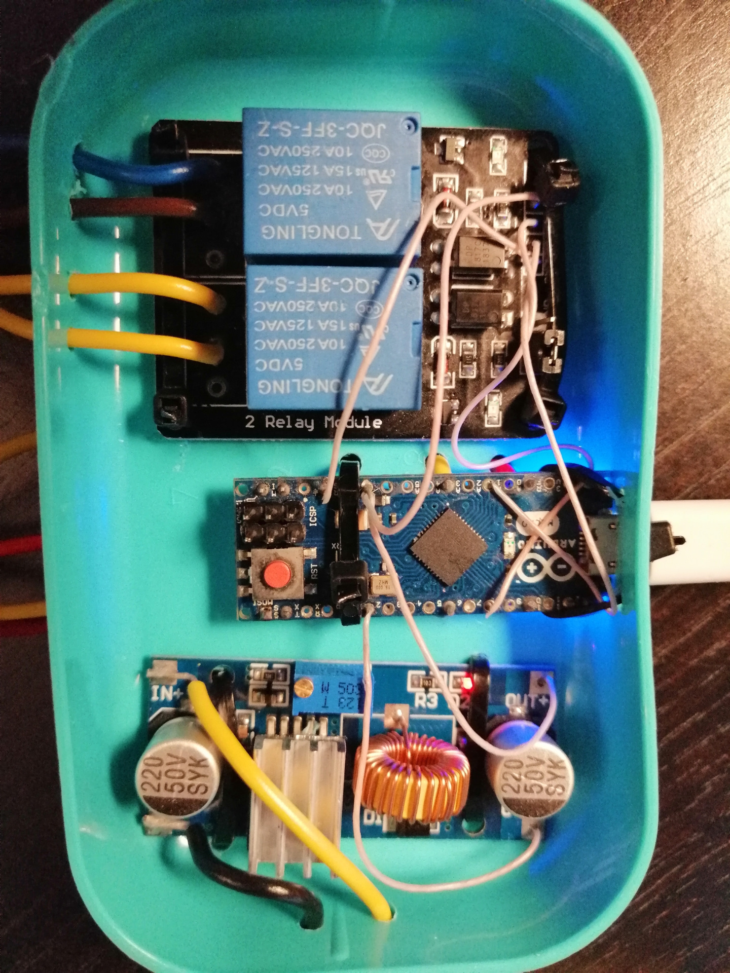

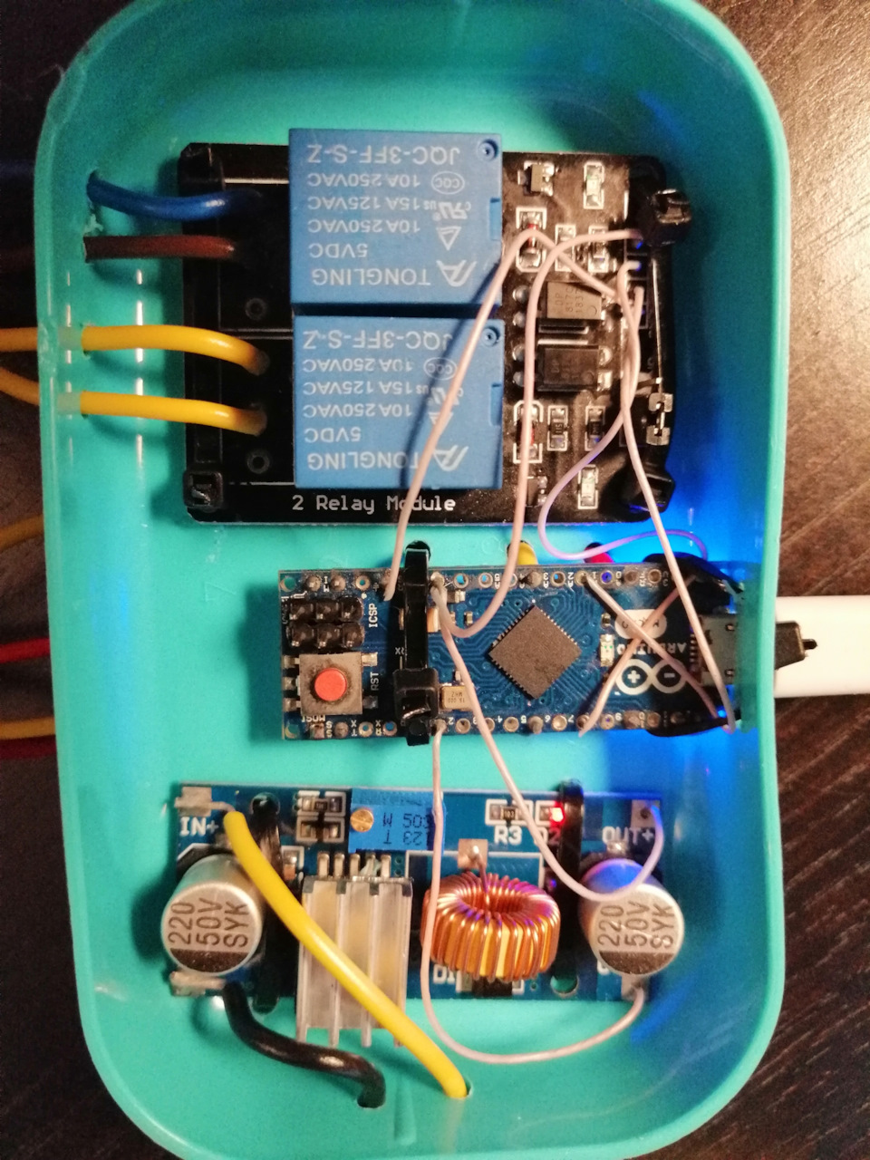

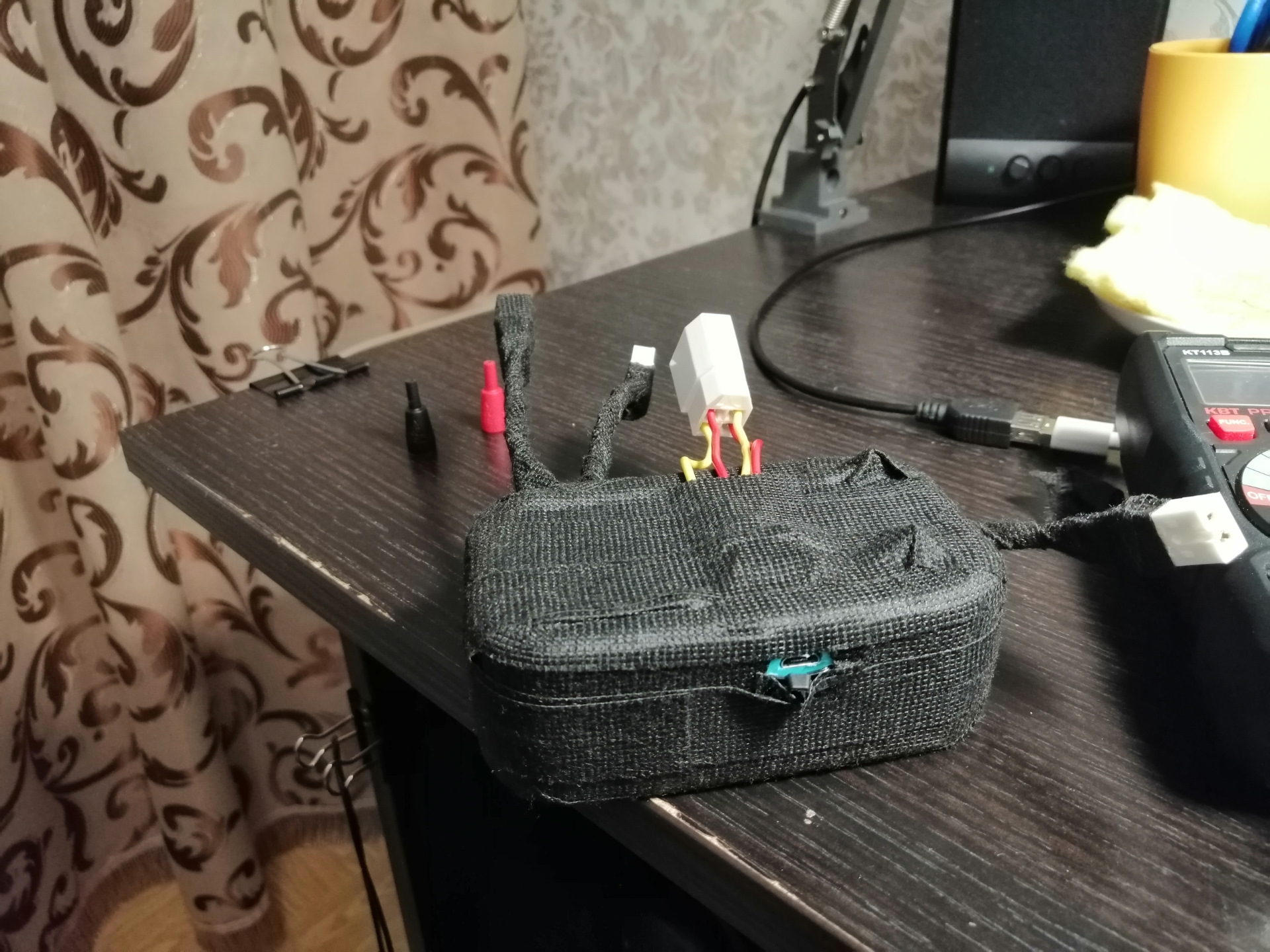

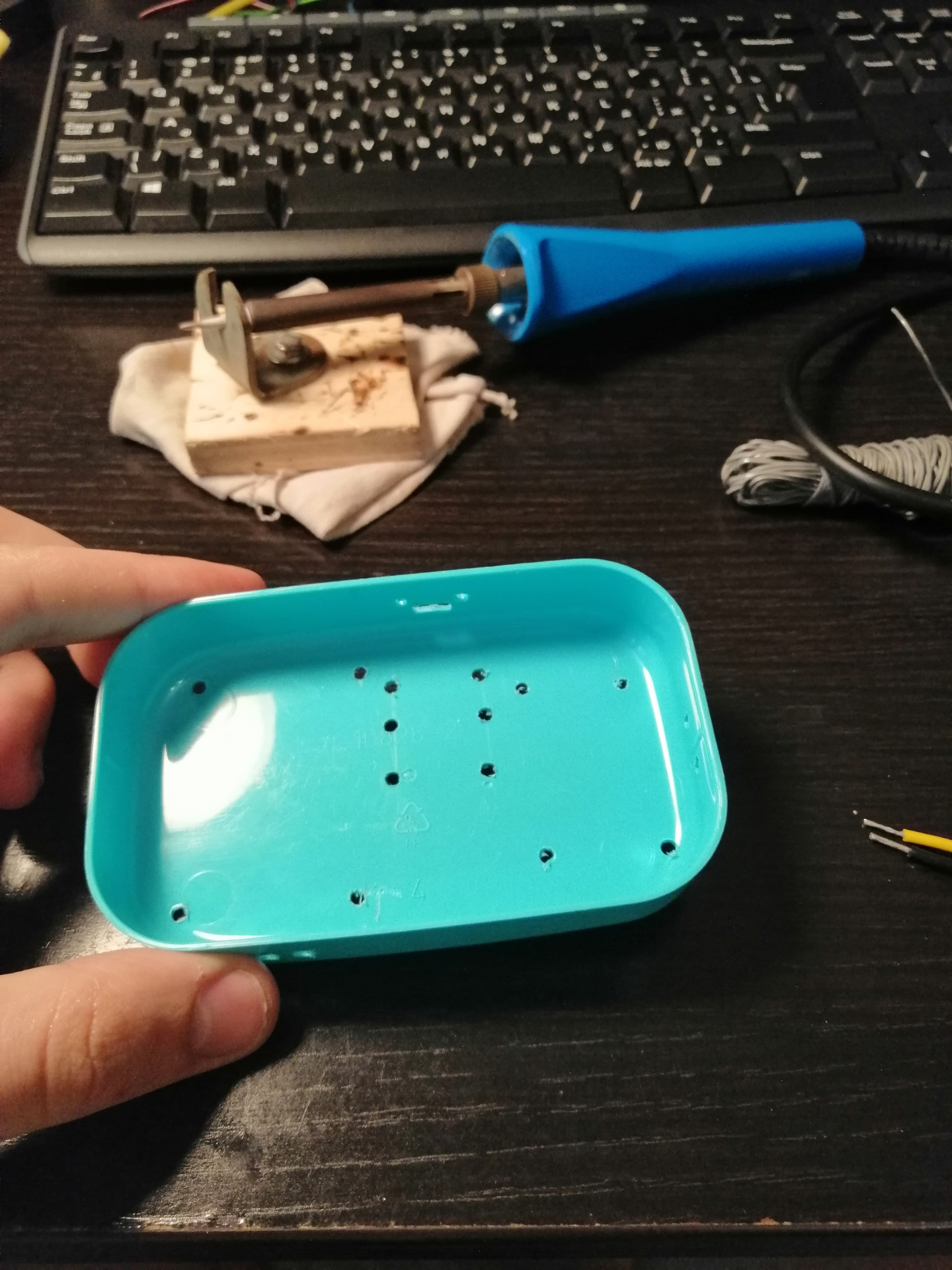

В качестве "корпуса" использовал мыльницу.
Контроллером выступает arduino micro.

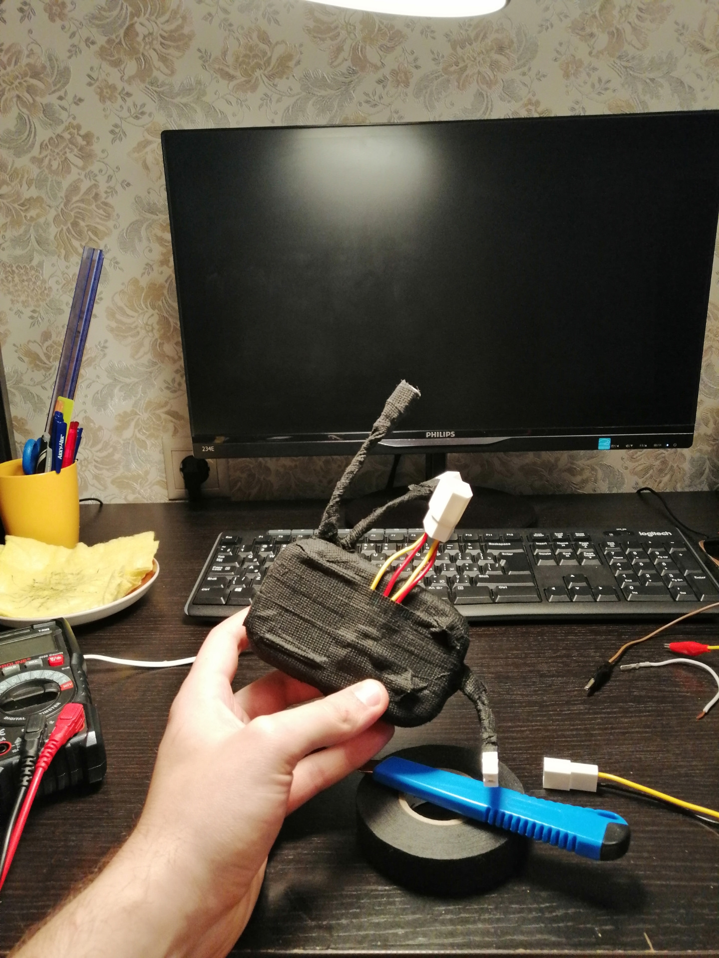

Обмотал все тряпичной изолентой.
Вход micro usb для оперативного изменения прошивки.

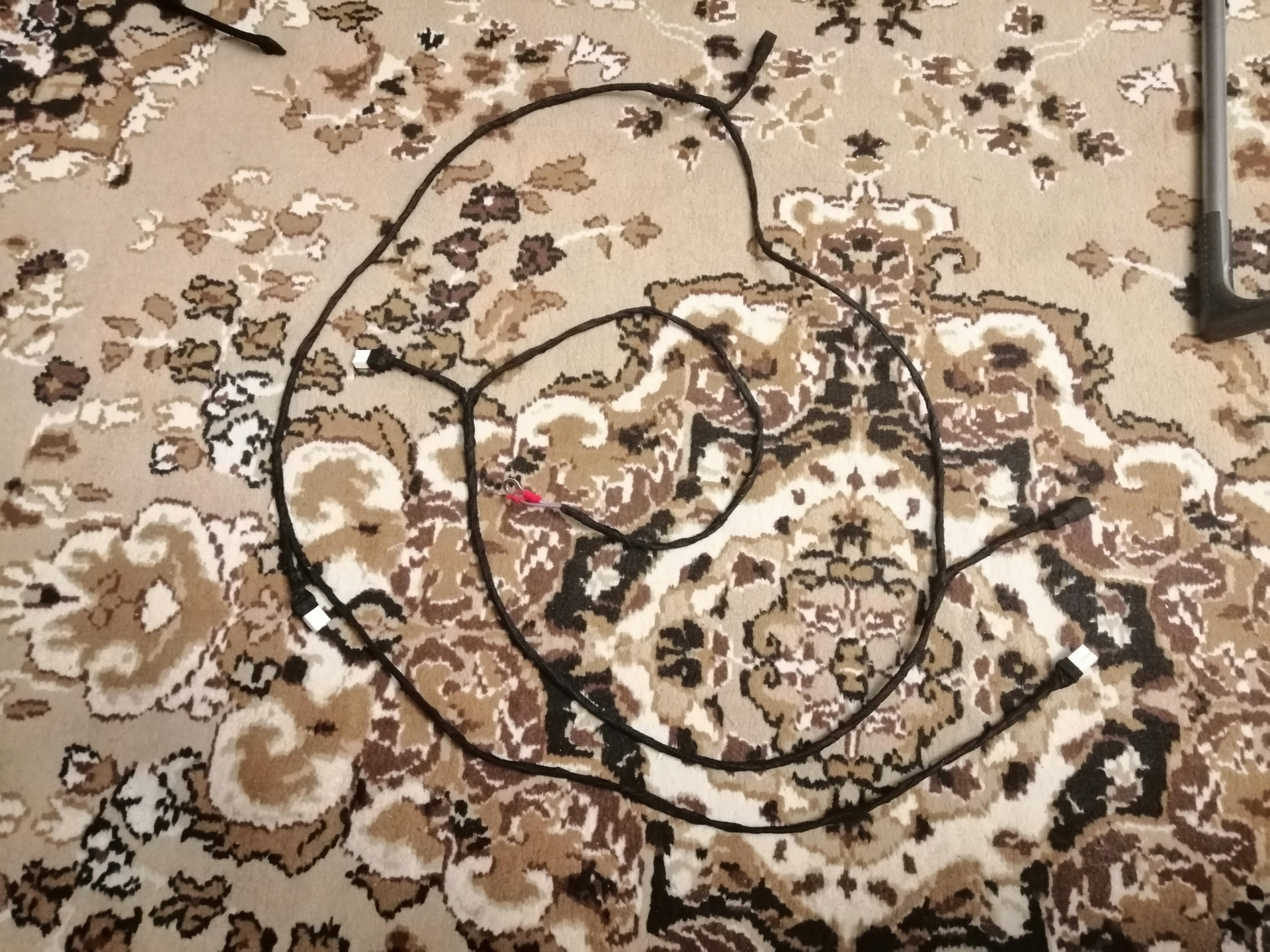

В процессе проверки работоспособности огорчился слабой мощностью, переделал косу проводки распараллелив нагреватели, стало гораздо лучше, но штатный передений все равно греет лучше.

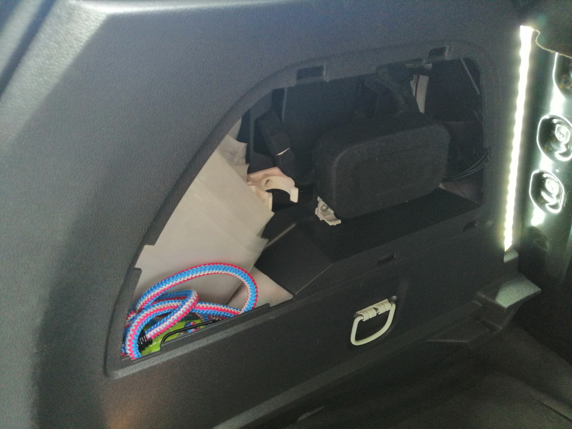

Блок управления расположил в багажнике.

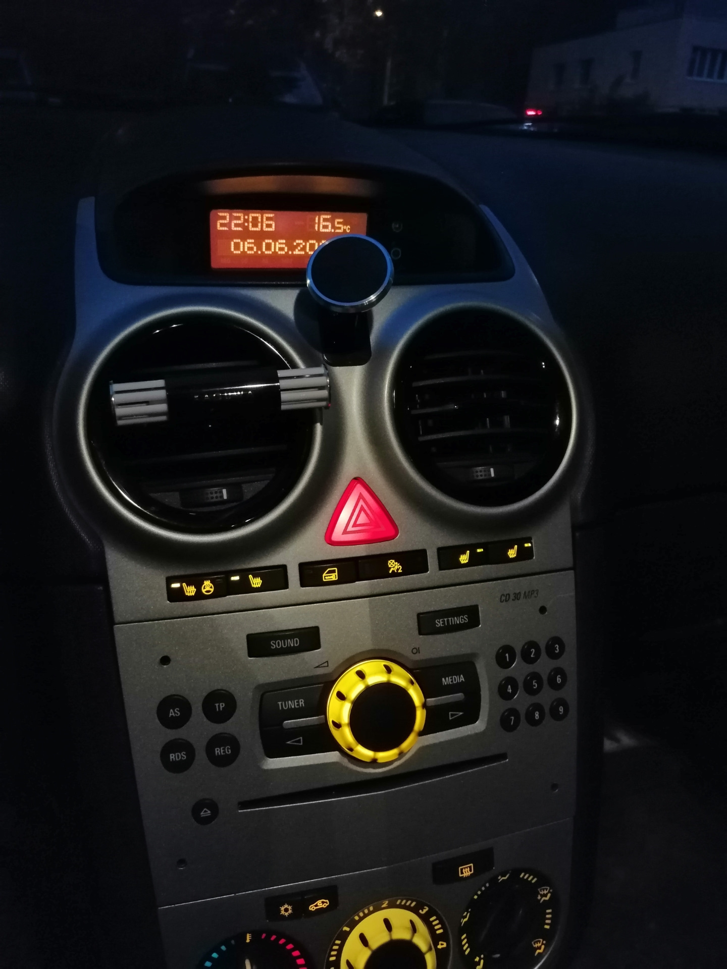

Обогрев задних сидений, начало
Обогрев задних сидений, блок кнопок
