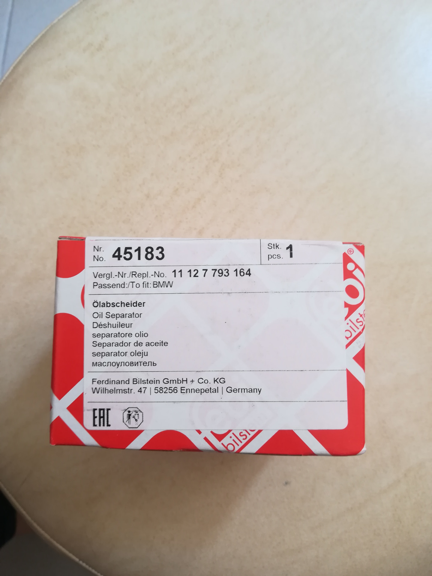

На выборе производителя не заморачивался
заказал на Амазоне, прислали на следующий день.
Номер детали: 45183 FEBI BILSTEIN, Заводской номер детали BMW: 11127793164

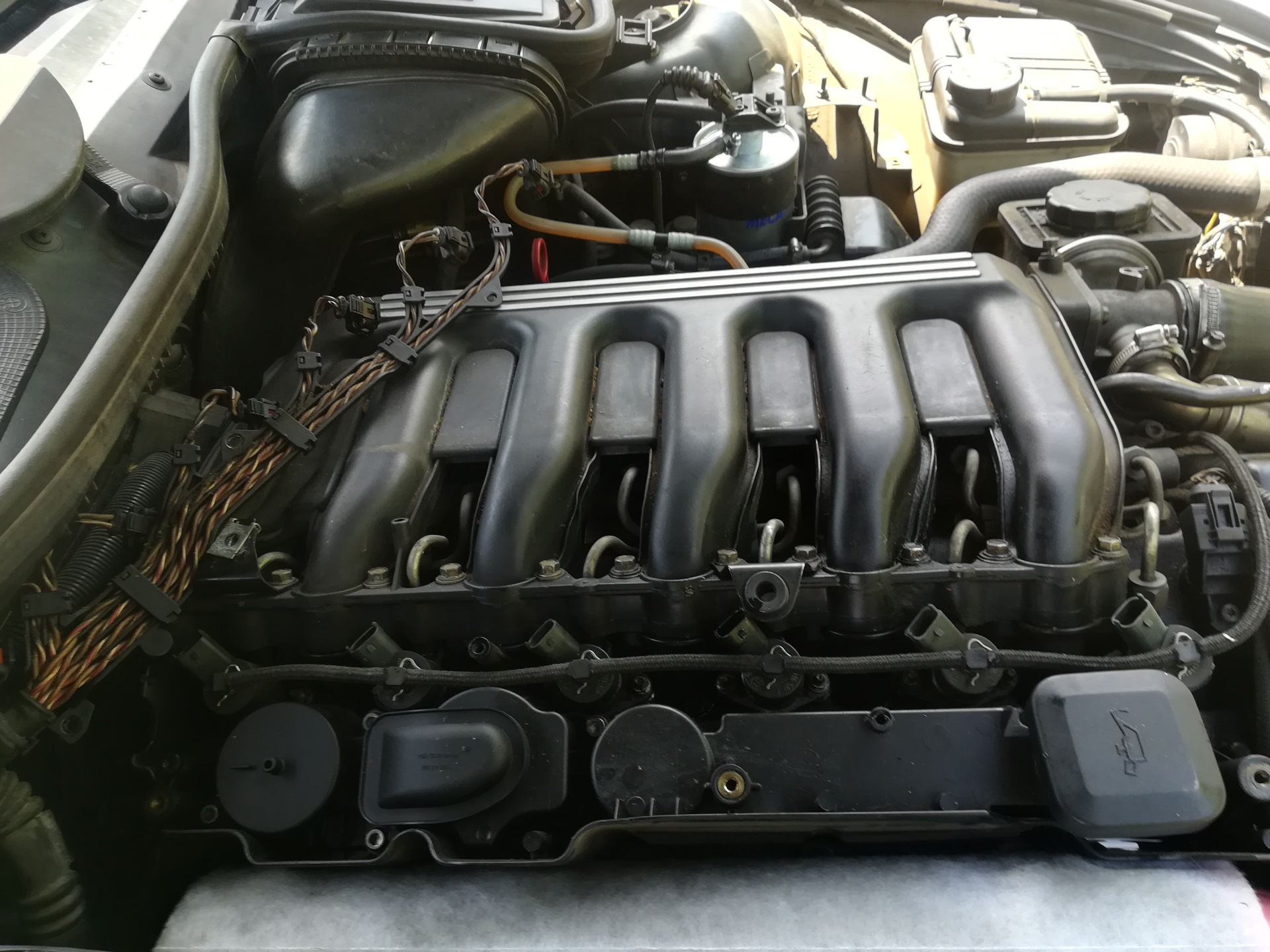

Порядок действий:

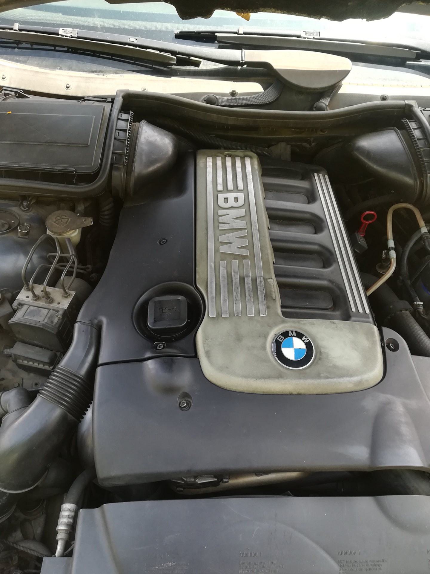

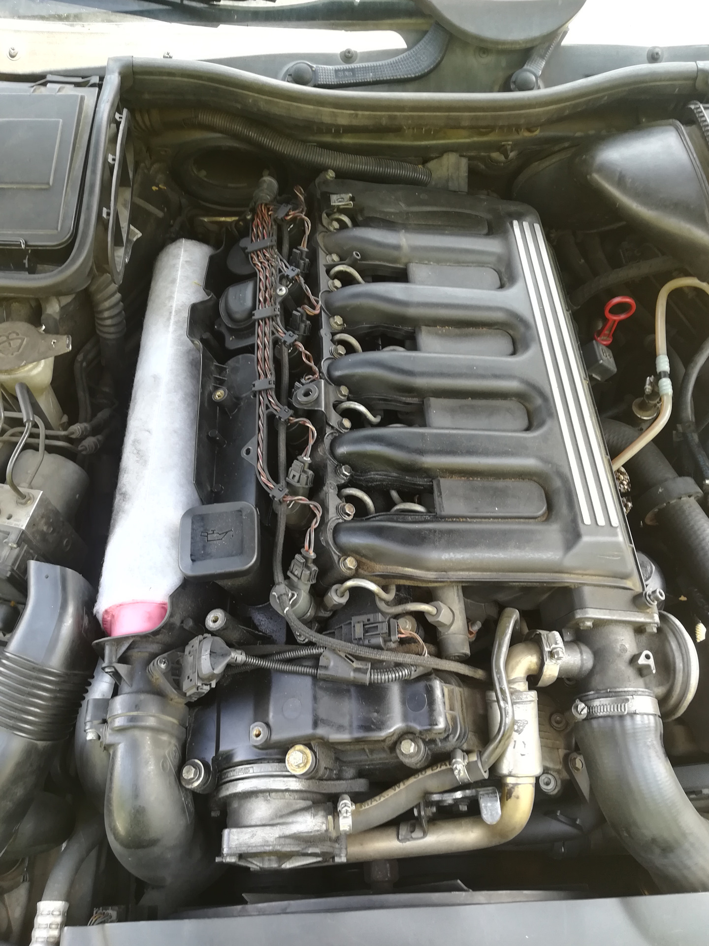

1. Снимаем патрубок выходящий из короба где фильтр воздуха салона со стороны пассажира (Есть болт со стороны 6 цилиндра к которому не подберёшься если не снять)
2. Снимаем пластиковую крышку двигателя
3. Снимаем короб воздушного фильтра двигателя
4. Отсоединяем фишки на форсунки
5. Откручиваем крепление проводки форсунок и уводим её чуть в сторону

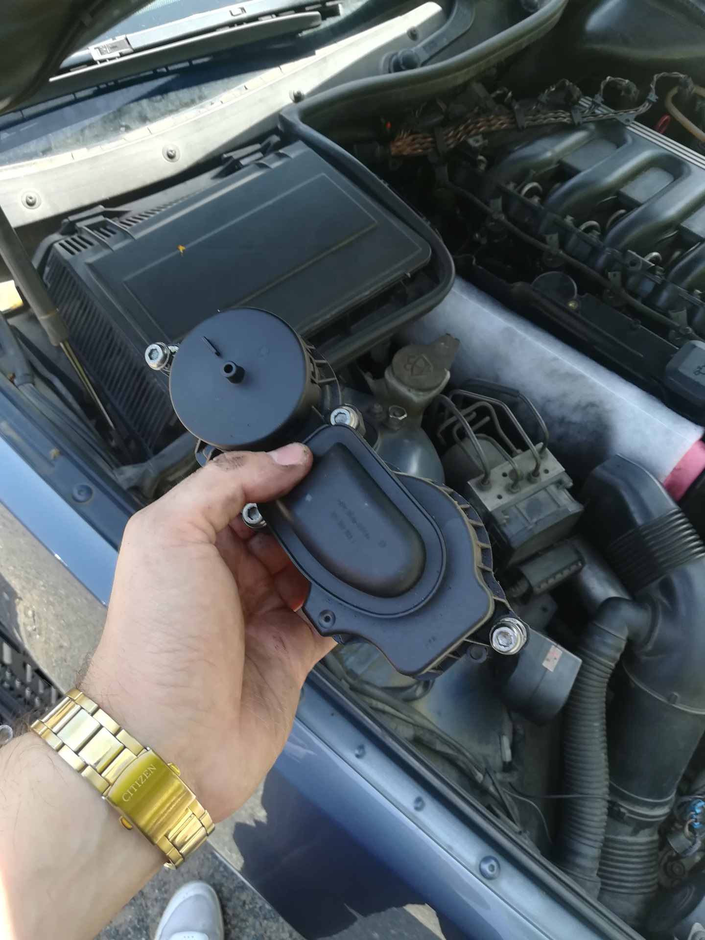

6. Вот и всё, осталось открутить болты крепления клапана и его можно доставать.

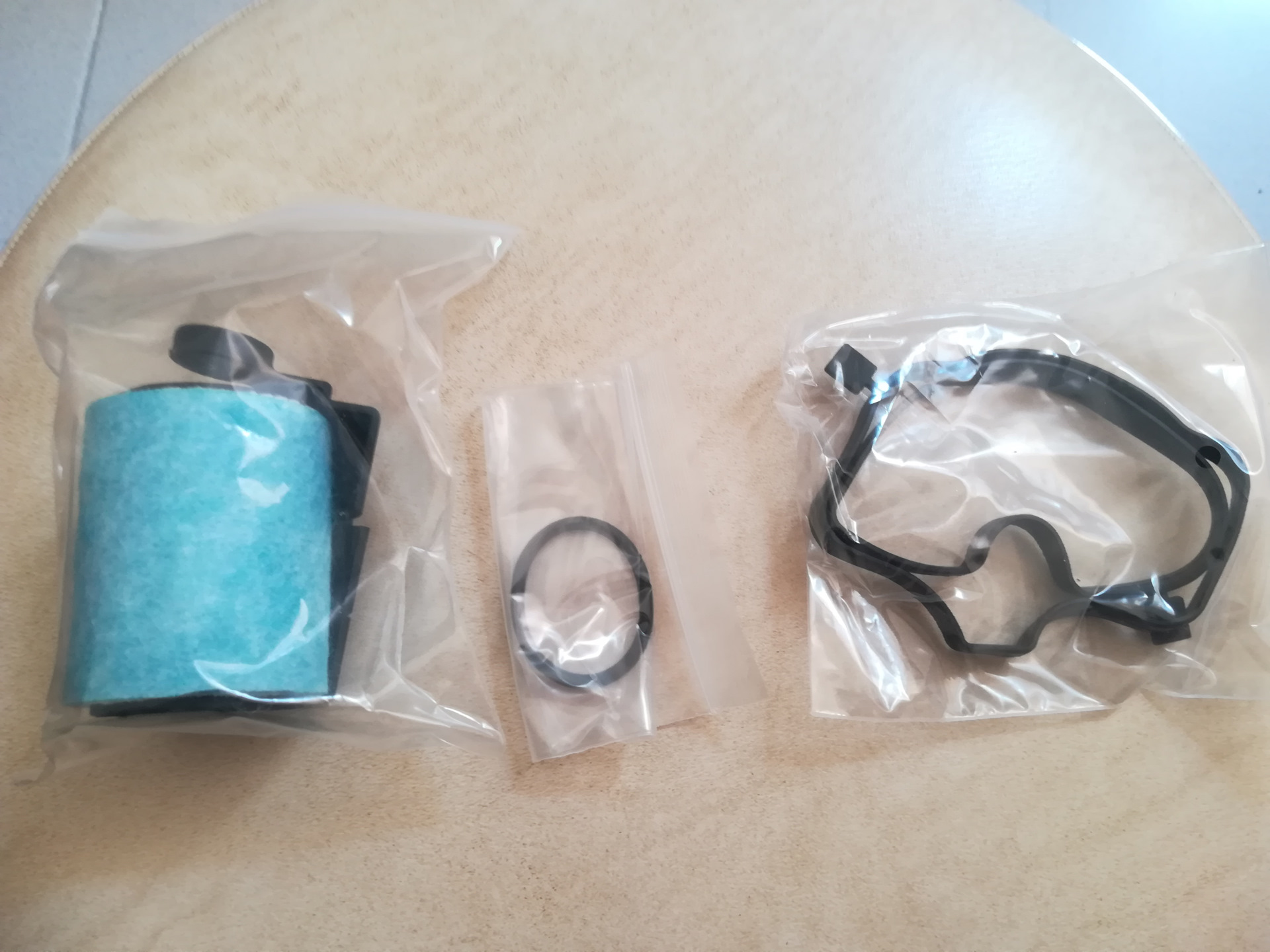

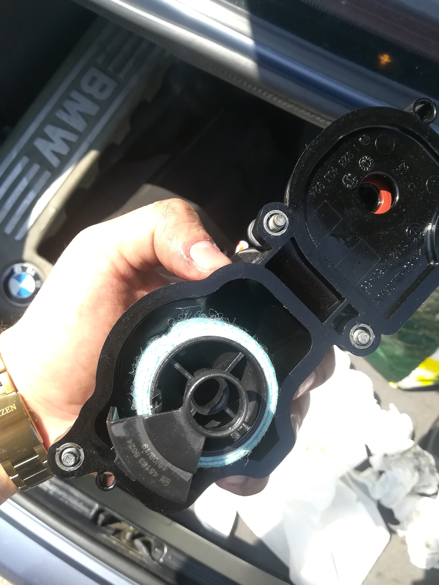

7. Меняем сам фильтрующий элемент, проверяем работу клапана ( если подуть в пимпочку, то резинка должна срабатывать), ставим новые прокладки на свои места и собираем в обратном порядке.

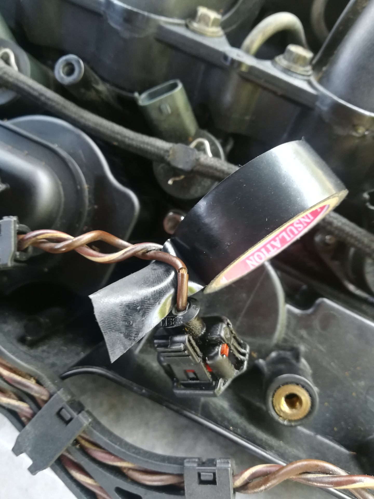

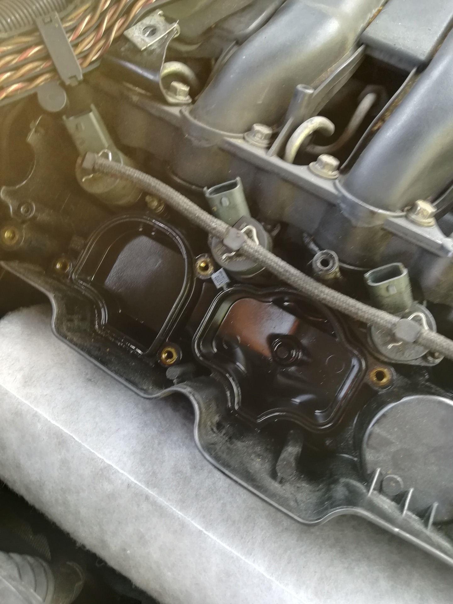

P.S. Делать всё нужно осторожно, ничего не уроните в двигатель! Когда снимаешь защиту двигателя рекомендую посмотреть состояние обратки форсунок, в местах крепление должно быть всё сухо, а проводка без повреждений.
В моём случае на 3 и 4 форсунке было чуть мокровато, и увидел что в 2 местах проводка форсов была чуток оголена, что я исправил с помощью простой изоленты. А так по работе форсунок никаких нареканий не наблюдал .

Фишки на форсах необязательно скидывать.Все отгибается спокойный образом.Главное крепления самой проводки открутить.
Вполне возможно, зато почистил все контакты=)
