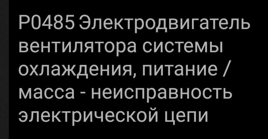

Уже очень давно периодически вылазила ошибка P0485. В теплое время почти всегда горела, в зимнее почти никогда не появлялась. С холодами исчезала сама, без стирания. Пробовал менять местами реле под капотом. Пробовал мыть радиаторы. Ничего не помогало.

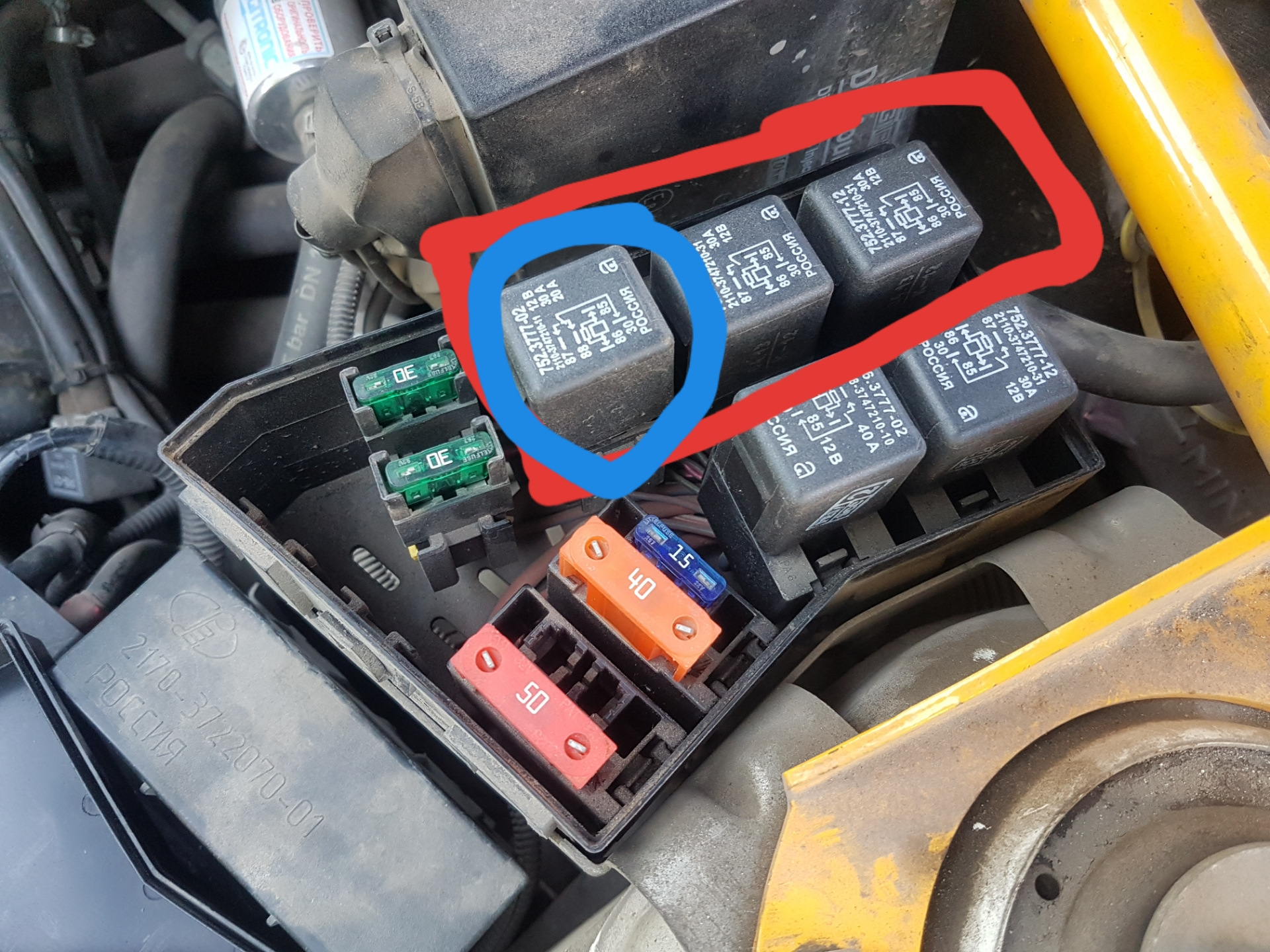

Потом нашёл что оказывается за вентилятор отвечают целых 3 реле под капотом. Заменил их все. Ошибка пропала. Потом решил проверить старые и действительно оказалось что 5-контактное реле не работает в разомкнутом состоянии. Я его разобрал, там либо обуглился контакт, либо ослаб — при малейшем нажатии ток появлялся.

Попробуйте тем же чем я написал
Заменить те 3 реле?
Заменил?Помогло?

Дружище, спасибо тебе, поменял эту релюху, скинул ошибку, и она больше не появляется!

тоже не давно решил эту проблему год полтора не мог победить )))) я подогнул ножку и зачистил контакты и заработало

решил проблему заменой реле большего ампеража (на сколько уже не помню) пришел со своей реле в магазин и выбрал по мощнее. Родная релюшка не справляется слишком сильная на нее нагрузка. Все работает четко без ошибок
Понял, буду пробовать, на этом месте стоит реле старлайн почему то, от сигналки сто пудова, только разницу не знаю, и блок сам чуть другой по конструкции
