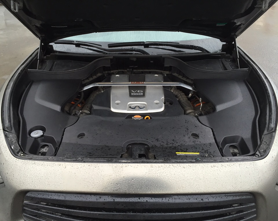

Всем привет!
Решил устранить одну несправедливость, теперь под капот приятно заглянуть!
Каталожные номера:
66824-1CA0A — левая накладка
66825-1CA0A — правая накладка
01553-09321 — клипса (нужно 2шт.)
Stay tuned…

Ребята привет. На дизельные версии никто не пробовал поставить эти кожухи? У меня дизель, и там разнится центральный кожух с бензиновой версией… (((
У нас у кого-то в клубе был дизель, может примерим, спрошу
Спасибо большое! Может будет тогда ясность)))
Тоже очень интересно встанет ли под дизельный капот. Очень приятно получилось!
Все встало. Есть небольшой нахлест уголков на нижнюю накладку, но не критично. Можешь смело ставить! Смотрится отлично! Дизель в теме)))

молодца, тоже спрятал кишки…
Отлично смотрится
Да, мастхэв для 37го
