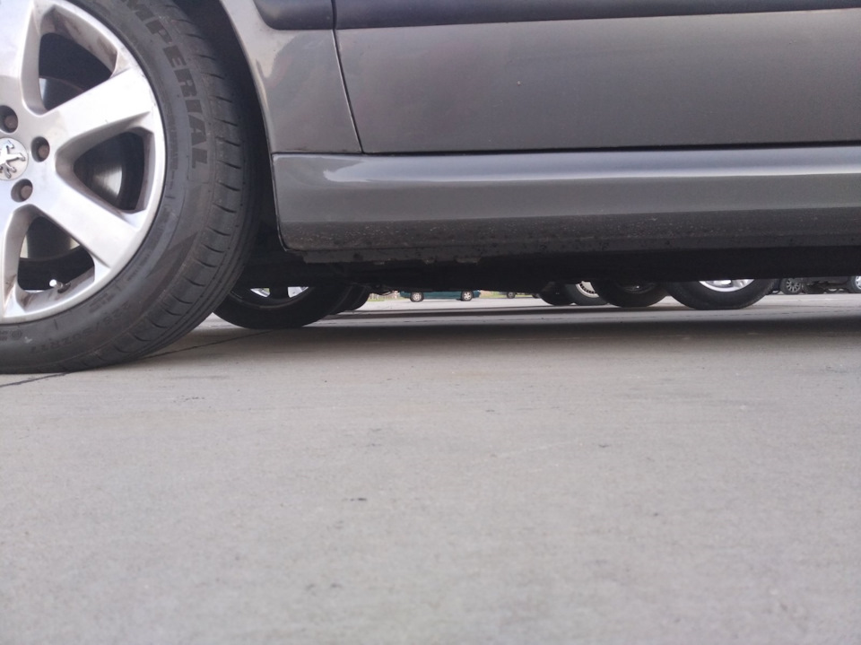

Ура! Наконец, спустя 5 лет владения машиной я собрался и отжал немного семейного бюджета на переварку порогов. машина покупалась с подмятыми поддомкратниками, причём левый водительский уже и разошёлся и в салон попадала вода. Я, криворукий, так ездил почти 5 лет, и до меня года два так точно. Думаю всем интересно что стало с порогом за минимум 7 лет безпощадной эксплуатации.

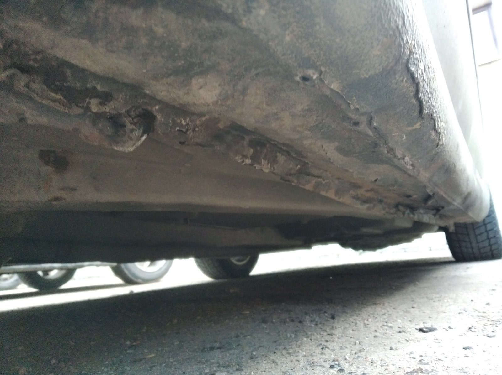

Для удобства проведения сварочных работ было решено снять пол. Что мы там видим? Ничего хорошего)) Но впринципе за долгие годы, как я уже сказал около 7 лет, я считаю что кузов стправился на отлично. Видно, что кто-то пытался залатать дыру монтажной пеной.
Кроме пола под ногами водителя считаю всё приемлимо.Там-сям видны небольшие участки начальной коррозии, но в принципе, ничего страшного.
