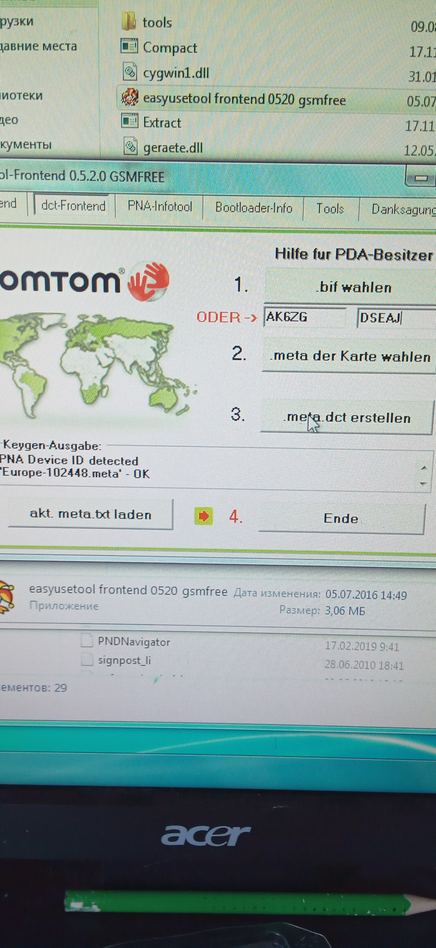

Здравствуйте, у меня версия 8.842 Как то один человек мне уже обновлял карты в году так 17 наверное, не помню уже. Вопрос, как мои карты обновить по вашей инструкции?
Скачайте самую свежую сборку и на чистую флешку закиньте и потом активируйте по инструкции-всё в моём бортжурнале есть
активатор "easyusetool fronted "не могу скачать.пишет что файл содержит вирусы и браузер не даёт скачивать.Как быть?
Так отключи антивирус:) — они, особенно Касперского, обычно и ругаются на всякие активаторы
отключил, не помогает…
Другой браузер попробуй
Другой браузер пробовал, не помогает. Какая то не задача с этим активатором. Карты скачались без проблем, этот не хочет ни как.
Ну тогда в интернете найди easyusetool_frontend_0.5.20

А в файл meta.txt вставь:
Karten 1050.xxxx
; Europe v1050.10180
71 30 4D 0E 48 6B 57 5D 5C 2D 8C 10 D5 6A 0B AD Europe-102448.meta

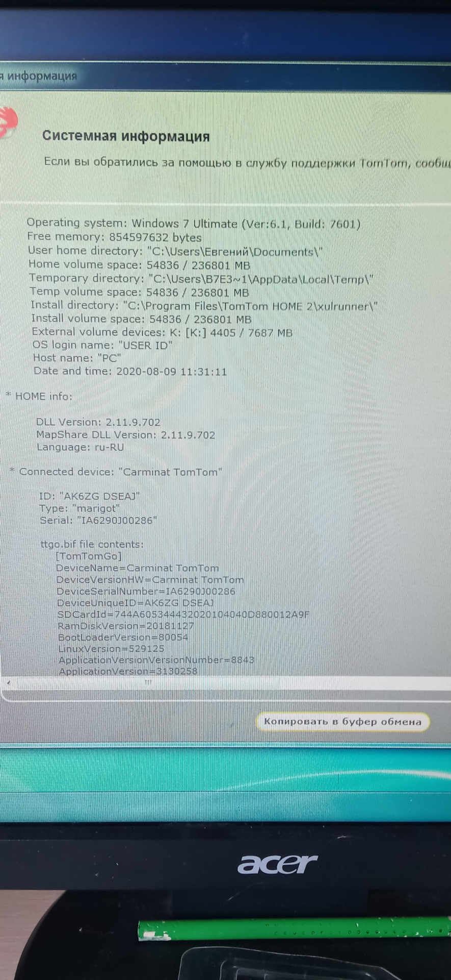

Здравствуйте! Подскажите такой момент: вынул из навигатора SD карту, на ней надпись: "Renault tomtom Full Europe"
На самой карте 4 файла: (TOMTOM.0000, .0001, .0002, .0003).
Установил TomTom Home, захожу в "системная информация" а раздел "Подключенный навигатор" полностью пустой. :(
Как же узнать ID навигатора в таком случае?

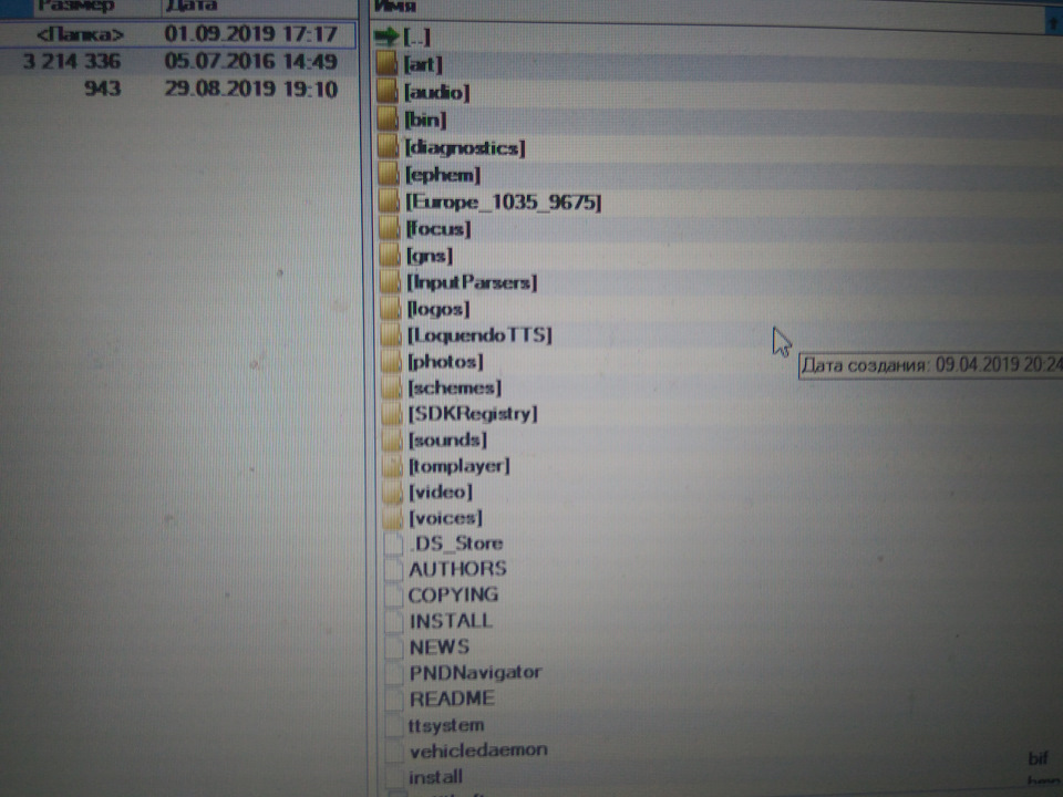

Или я неправильно делаю и надо сначала отформатировать флешку, залить файлы из папки "8.843чистая", подключить к навигатору и вот уже после этого смотреть в TomTom Home?
Вверху ссылка на инструкцию, вы сами правильно ответили на свой вопрос, на флешке должно быть так:
Спасибо за ответ. Но, ничего не вышло, вот что сделал:
1.отформатировал флешку в FAT32
2.залил все файлы из папки "8.843чистая" на флешку, получилось именно так, как на скиншоте у Вас.

Вставил в комп, флешка видится, TomTom Home в системной информации никаких сведений не выдаёт :(
Так я не понял, вы флешку usb, а не cd карту вставляли?:)
нееет, речь только про SD. Смотрите: купили авто grand scenic 2014г.в., навигация не работает, пишет нет лицензии, вынимаю SD карточку — она на 8Гб, надпись на флешке: Renault tomtom Full Europe 25920 0706R
На самой флешке 4 файла: (TOMTOM.0000, .0001, .0002, .0003)
Установил TomTom Home, вставил флешку, программа не видит в системной информации ничего по навигатору.
Отформатировал эту флешку в FAT32, закинул на неё файлы из папки "8.843чистая", вставляю в машину, включаю магнитолу — она начинает проигрывать файлы с флешки, просто подряд все голосовые оповещения. При попытке запустить навигацию — выдаёт, что карта не обнаружена.
Посмотрел на флешке новые файлы, там только появилась папка .android_secure, и она пустая.

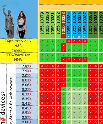

Кстати, пробовал пару раз прикрутить карты Central_and_Eastern_Europe_1055_10379
ничего не получается, не видит карт в упор (
А меты именно этих карт закидывал в текстовый файлик в папке с активатором?
да, точно. проверял пару раз и по новой в мету прописывал. чет никак( а у вас получилось приклеить эти карты?
Пока не пробовал-там надо ещё смотреть совместимость данной карты с версией навигатора-ну типа таблички-должно быть зелёного цвета
последний глупый вопрос. А как подключить карминатк хому, чтоб добавить голоса? Это типа воткнуть флешку с авто в ноут? и получится типа подключил? Попробую еще так завтра, на работе, на улице дождь и сейчас влом за флешкой топать )
Так точно- там в Хоум внизу справа должно будет написать типа: навигатор подключён
Исходя вот с этого кусочка таблицы, я так понял нужно искать или ждать версию 1055.10383 ибо появившаяся 379 работать не будет?
Ага, к версии 8.8хх идеально подходит что ты написал …383

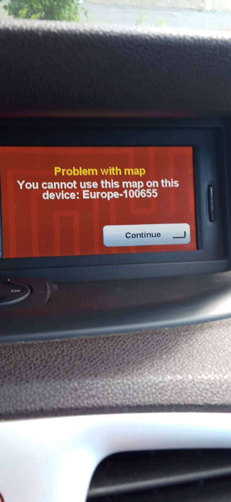

Оригинала нету
Ты про это
ну да, так обычно пишет если карта не активирована или стоит лайв версия, надо пробовать оригинальную флешку походу

Как сделал карты, расскажи пожалуйста. Такая же ошибка вылазит

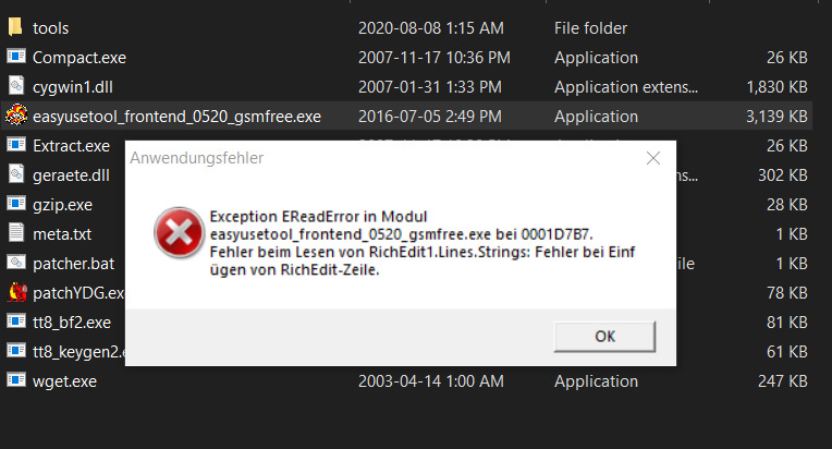

Решили проблему? Подскажите в чем причина. Я не могу активировать карты (((
Я активировал карты другим активатором
Это очень интересно. КАК?
версия 8.843, а может попробовать от лайф карта загрузить
а какой скрин ошибки при загрузке на навике? что пишет?
Пишет ок, но не идёт все равно ошибку пишет
так у тебя лайв может?
какие карты подойдут уже не знаю
windows 10 v2004 вот такой еррор. (пробывал в режиме "совместимости" и с правами администратора). Застрял на этом пункте) П.С. решил вопрос через виртуальную машину с 7-мым ведром.

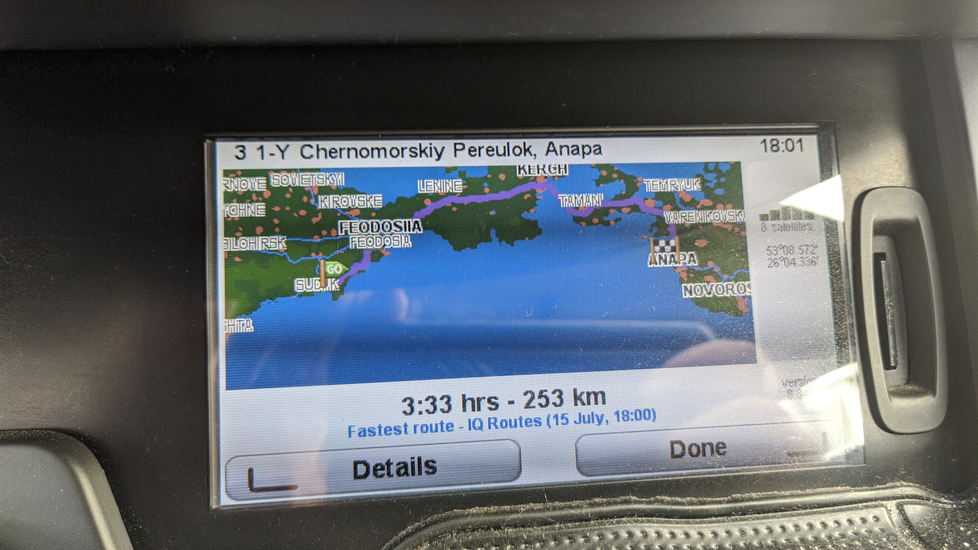

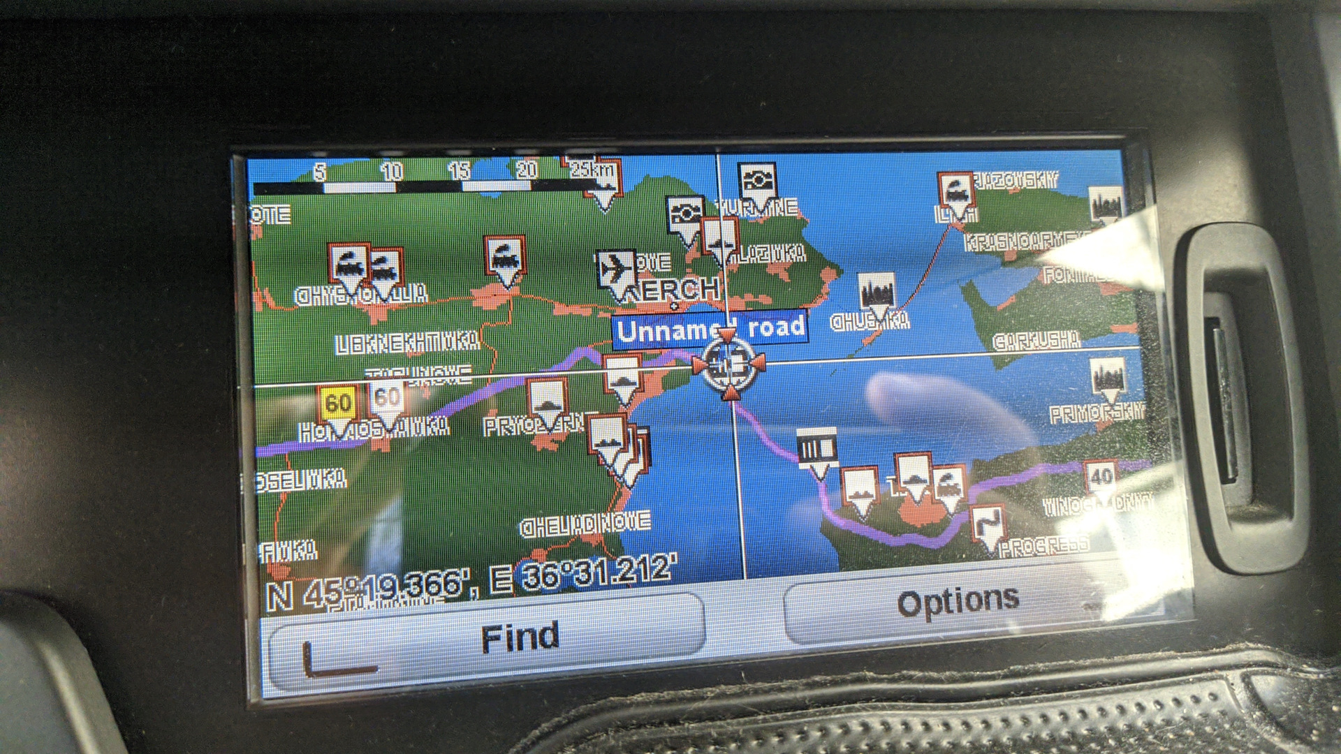

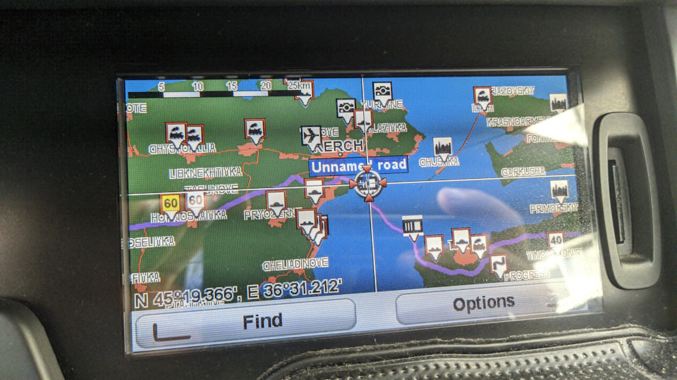

Скажи крымский мост там есть?
хз, сам я с Беларуси, на карте Украину и РФ не смотрел…
Ну глянь будь другом есть ли проезд с анапы в крым
завтра попробую забить маршрут, какой город в крыму выбрать?
Так тебе может и через украину нарисовать.Мне то так не надо.Я вообще в Судах хотел.
Zasranec1984
только счас получилось глянуть: ну, через море путь показывает
Спасибо.То что нужно 👍

Я не могу активировать мета с помощью активатора. Или что то не догоняю.
Попробуй другой активатор. Я раньше другим активировал в 17году
