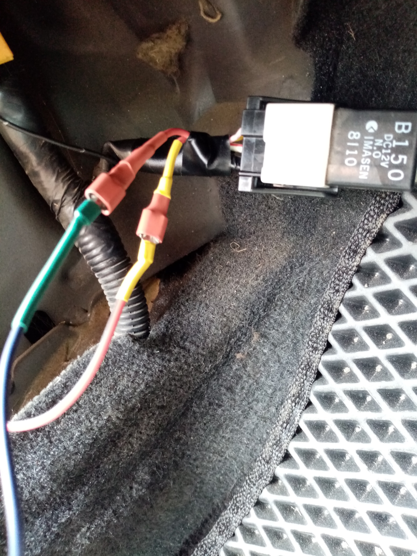

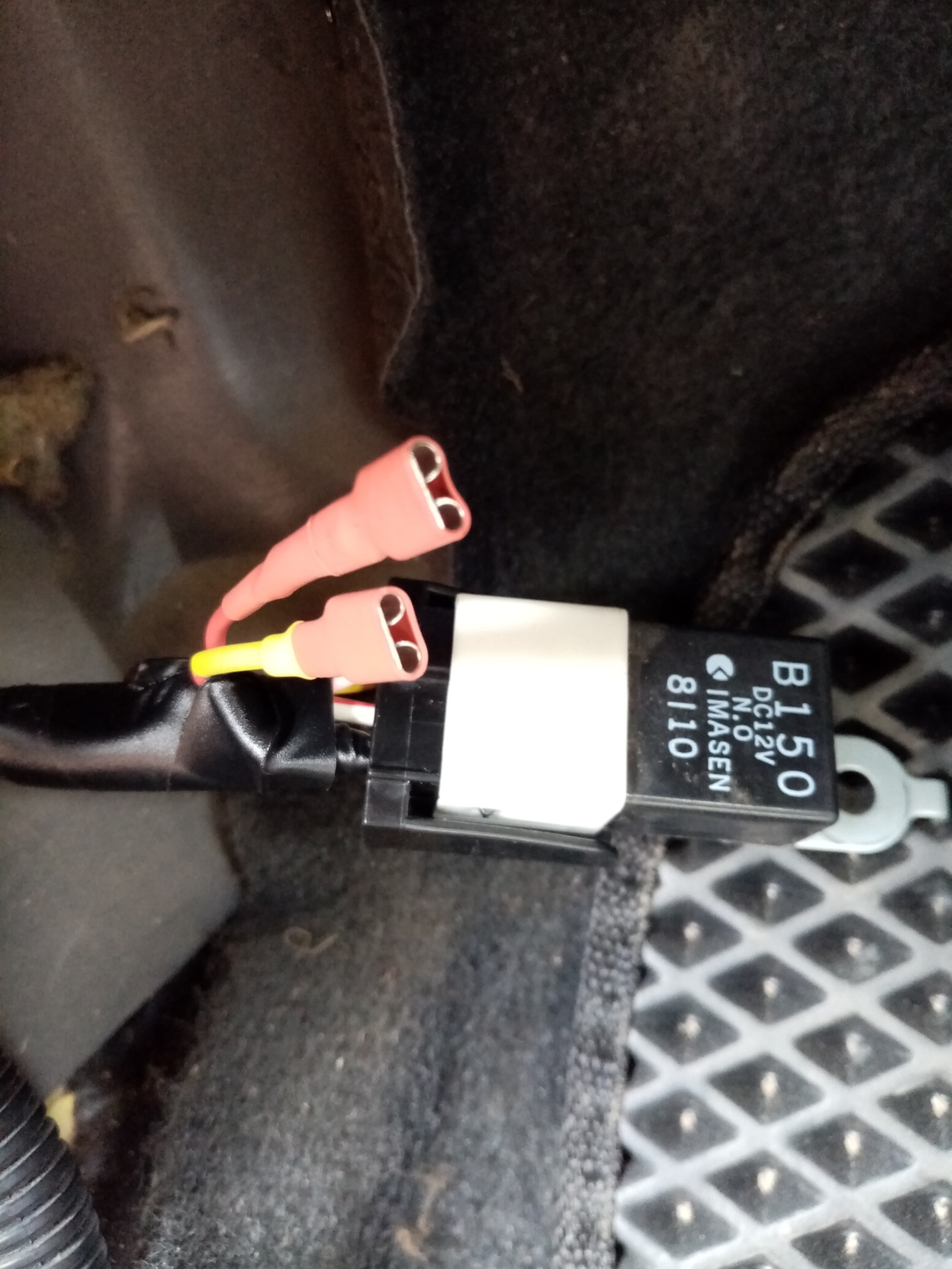

Всем привет, кто читал предыдущию запись, видел, что мне досталось правое ухо с подогревом. Значится надо искать теперь левое на 7 контактов. А так как цена кусается, увидел зеркало от капелы на 7 контактов за 500₽. Поехал, купил. Так же заехал в радио магазин и купил клеммы минус, мама-папа, и также 2 метра провода сечением 0,75. От капелы мне нужен было только полотно с подогревом. Но входе разбора, случайно надовил сильно и полотно треснуло. Поняв свою ошибку, взял фен, нагрев, отклеил элемент обогрева. После, чуть ли не с хирургической точностью и аккуратностью переклеил элемент на свое зеркальное полотно. И пошёл все это чудо внедрять свое ухо. Снял ухо, протянул провода через штатную косу и поставил ухо на место. После этого, протянул минус к двери, а плюс начал протягивать через штатную проводку между дверями. Честно сказать, это ещё то удовольствие. Так как мало места, а пальцы сосиски не везде могут пролезть. Но все таки потратив много нервов, мата и времени, провода были продеты. Дальше, надо было найти реле обогрева заднего стекла, чтобы при включении обогрева стекла, включались и зеркала. Реле находится слева у ног пассажира, за пластиком, на который крепится сигнальный патрон. Реле достали, там нам нужен черно провод с синей полосой. Измучившись, достал пин, к этому пину припаял два провода с выходами клемм "мама", для подключения каждого зеркала. К каждому плюса зеркал подцепил клемму мама, через термоусадку. Подключил, проверил, греет. И радостный как слон, начал собирать аккуратно все обратно. Теперь с зеркалами покончено. Они складываются, регулируются и греют. Все ровных дорог☝️

Хочу проверить, реле тупит или кнопка на обогрев зеркал и заднего стекла!
А как тупит?
Включаю кнопку, реле щелкает, при нажатии на кнопку лампочка в ней загорается, отпускаю она тухнет, держишь нажатой горит!
А реле обратно щёлкает?
Да обратно щелкает!
Ну скорее всего кнопка заедает
RStale60
Похоже на то, будто кнопке хана
Есть такое в мыслях пока)
Kamilleri
А как тупит?
Зимой как то получилось включить раза с …цатого и зеркала заработали, вернее оттаяли
Сань привет! Как мне вытащить это реле, вспотел пока пытался, но никак, бросил…😰
Привет, там же зашелка сбоку, на неё нажать вроде надо, или отогнуть, сам не с первого раза понял
Есть да, но блин никак, с внутр стороны защёлку не отжать🤷🏻♂️ ладно пое@усь сниму) благодарю)
