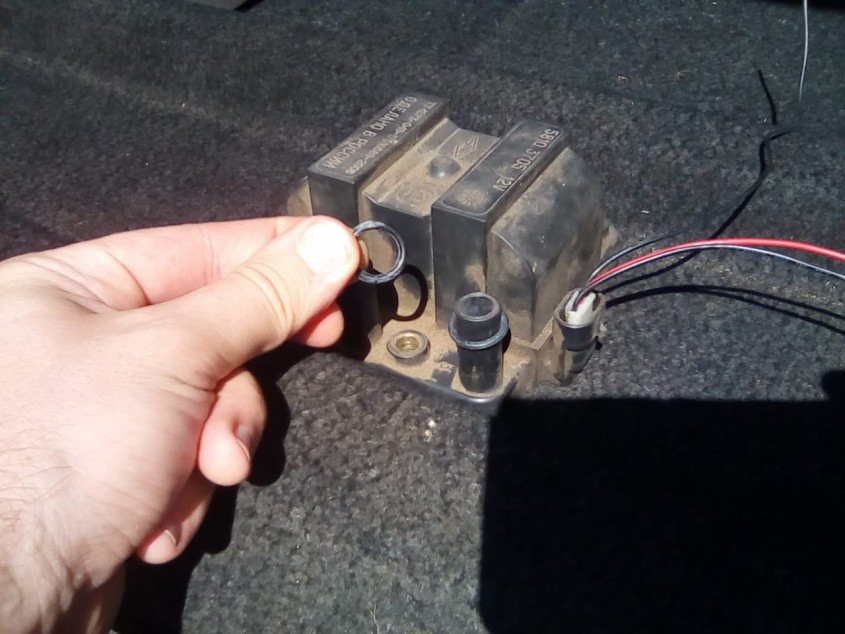

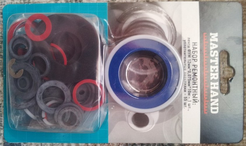

Возможно, мало кто обращал внимания на то что колпачки высоковольтных проводов восьми-клапанных моторов ВАЗ шире чем у 3071 (ЗАЗ). Между тем, вода в высоковольтной части системы зажигания (которая, будьте уверены, попадёт туда при установке внештатных проводов на катушку 48.3705 либо модуль 42.3705) ничего хорошего не сулит. Однако, существует простое решение этой проблемы, и это… сантехнический ремкомплект из Fix Price (встречал аналогичные и в АШАНе, но там дороже):
Из этого набора необходимо извлечь 4 уплотнительных кольца и насадить их на выводы катушки перед установкой проводов:

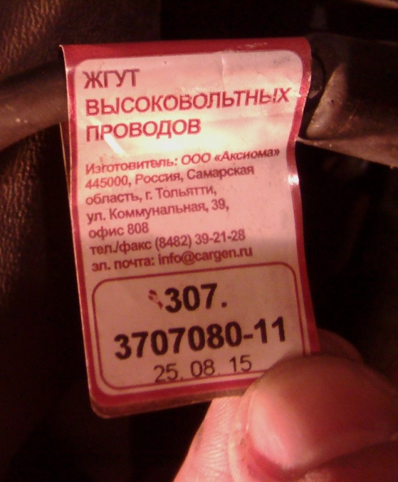

А при чём тут ТАЗы? АВТОВАЗ проводов не делает. Поставщик конвейера — "SLON". Провода этого же производителя есть и для двигателей МеМЗ. Провода 2111-3707080-10 от 3071-3707080-10 отличаются длинной проводов и шириной наконечников под сдвоенную катушку зажигания.
Вы совершаете ошибку большинства, когда ставите знак равенства между деталями стороннего производителя для моделей АВТОВАЗ и оригинальными деталями АВТОВАЗ. Две детали одного и того же производителя будут демонстрировать одни и те же потребительские качества, даже если изготовлены они для разных моделей авто разных производителей. Не всегда, конечно, но в случае с проводами так уж точно

Странно, ведь оригинальные ВВ провода делает Тольятти.
К нам их возят уже под другим брендом))) "Slon"
Я же говорю, НОРМАЛЬНЫХ!
Renovatio88
А разве оригинал российский?
Ну да. Cargen называются. Маркировка на фото выше.
Интересно! Slon у нас есть на Таврии, а вот Cargen я не встречал… Надо будет глянуть
Ну это они и есть. Видно что изготовлены на одном заводе.
Оригинальные провода для Сенса\инжекторной Таврии с катушкой от ГАЗель Бизнес. Маркировка Slon SLN.005
У Cargen 307.3707080-11
С Газели тоже, получается, подходят?
Нет, на Газели катушка стоит в другом месте. Там провода короче.
