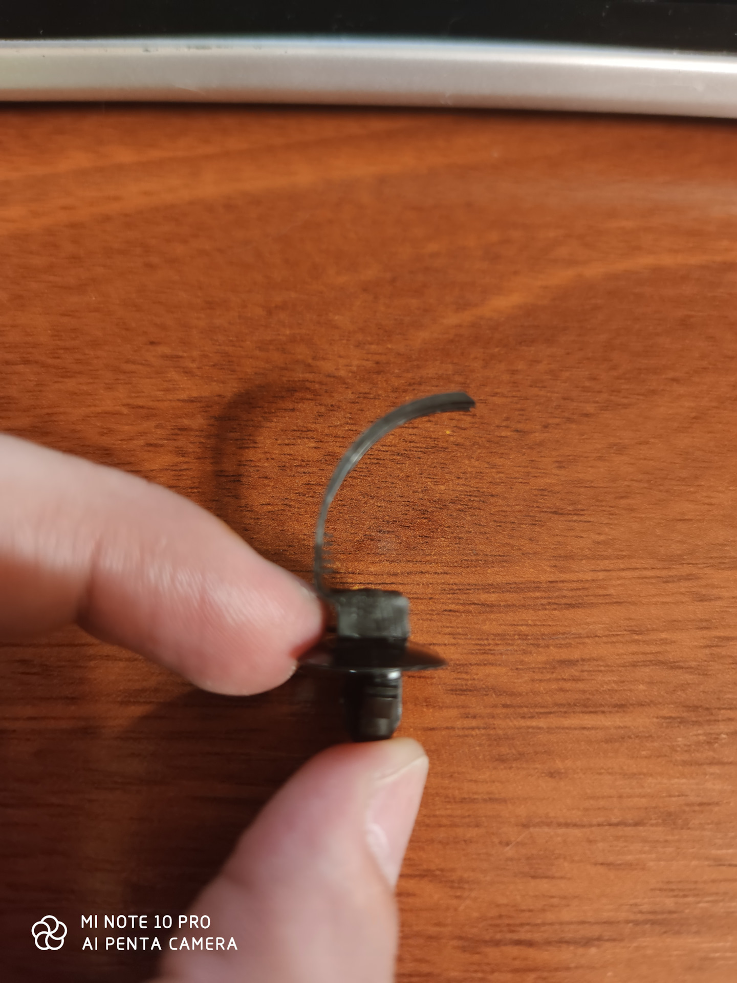

Первая засада ждала с откручиванием самого сиденья от днища автомобиля. Прикручены они болтами TORX. Головок таких нигде в магазине не нашёл. Да и размер головки какой нужен, тоже информации не нашёл. Нашёл в интернете таблицу соответствия ширины головки в миллиметрах и какая это головка. Померил рулеткой, вроде Е11. Купил через интернет магазин на Все инструменты. Получил, меряю, маленькая. Тут же сдал. Заказал Е12. Сегодня получил, меряю, ура она. Открутил. Отсоединил разъёмы. А сам кабель к креслу хомутом с клипсой пристёгнут. Я его и так, и эдак, ну не выходит клипса из кресла. Неудобно ещё очень. Там не видно как клипса сидит внутри. В итоге срезал хомут ножом. Дома уже ухватил клипсу пассатижами и вытащил. А оказалось там два усика с двух сторон. Их надо было сжать и клипсу вытолкнуть. Ну кто ж знал. Теперь эту клипсу хомут где то искать, покупать надо. Если кто подскажет артикул этой клипсы-хомута, буду очень благодарен. То что он неё осталось на фото ниже.

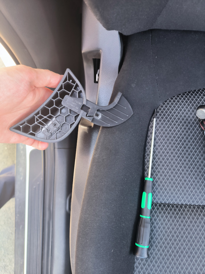

Вторая проблема была снять пластиковый кожух. Ну нигде информации нет как снять кожух, а самое главное ручку регулировки наклона спинки. Сам винт открутил. А ручка не выходит. Вот что я смог найти:
"Выверните крепёжные винты и снимите рычаг складывания (А) переднего сидения". За такие рекомендации морду бить надо. Винт вывернуть мало. С обратной стороны на железной части есть выступ. Он правее мизинца на фото.
А на пластиковой ручке под этот выступ есть прямоугольное отверстие. Вот этот выступ и заходит в это отверстие. Ниже отверстия есть пластиковый усик, его нужно отогнуть и снять ручку.
А теперь представьте, сделать это можно только когда ручка складывания сидения поднята до конца вверх. Спинка сиденья в это время не зафиксирована. И всё время норовит сложиться. Плюс темно ещё. Подсветить некому, а у меня не то что обе руки заняты, ещё и ноги, держат спинку что бы не складывалась. Поза акробата. Семь потов с меня сошло пока снял. Да, может у дилеров специальный инструмент для этого есть. У меня его нет. Всё делал с помощью отвёрток и многоэтажного мата.

После того как сняли ручку складывания спинки, открутили два винта, кожух пластиковый надо потянуть вверх, он соскочит с защёлок и подать вперёд, он снимется с переднего крепления. Ну и собственно результат. Крючки пришиты на резинке. Со стороны двери пришил два крючка. Там больше всего задеваешь накидку когда заходишь в неё. С другой стороны один. Что бы накидка не съезжала в сторону двери.
