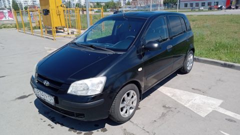

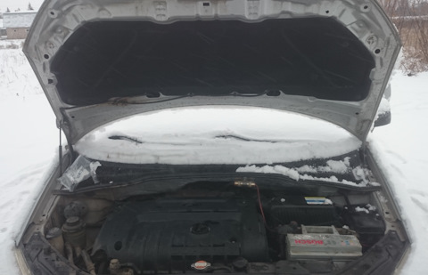

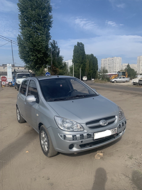

И вот подбитый воробей уже 2 недели в руках. И теперь по поломкам что произошли после "ремонта" тормозов у "официалов" (перекупы ещё масло в моторе поменяли): прогорела гофра; сифонила прокладка клапанной крышки (маслецо убегало); все ремни свистят; резина пропускает, как спящая вахтёрша; каким-то "мистическим" образом пропали хомуты на гранатах (причём в сервисе Форвард на Логиново 4б об этом знали, но решили помолчать, я об этом тоже знал на шинке подсказали, но факт остаётся фактом, выводы сделайте сами). Вот вам и самый дешёвый вариант Getz'а (на тот момент). Прикольна…

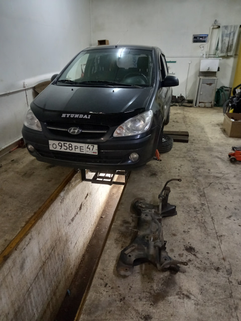

Подсказали механика который мог помочь. Приехал. Посмотрели. Список запчастей. Магазин. Сдал в работу. На следующий день забрал.
А теперь, что было сделано:
Переварили гофру (размер 45x200), заменили прокладку на клапанную крышку, вернули хомуты на пыльники гранат (соответственно и помыли/смазали гранаты), заменили масло в коробасе, заменили все ремни + ролики, фильтра, повторно починили тормоза (прокачали, отрегулировали, закрепили трубки) и заменили передние колодки (которые мне якобы уже меняли, ну тут уже я сам лошара, признаю). Плюсом мелкие моменты которые решались при помощи "супер клея и изоленты". 5700 руб. (запчасти) + 5000 руб. (работа) = 10700 руб.

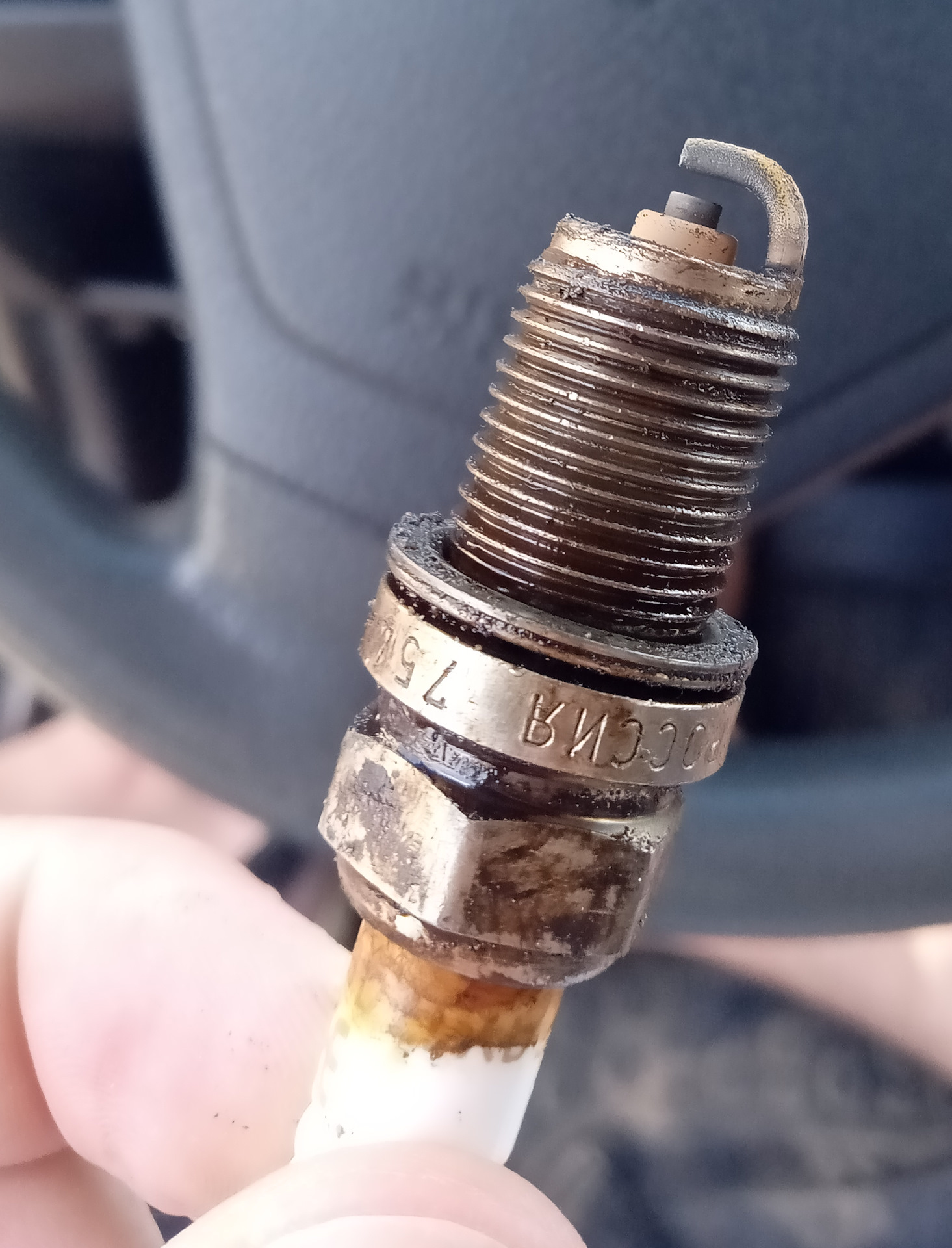

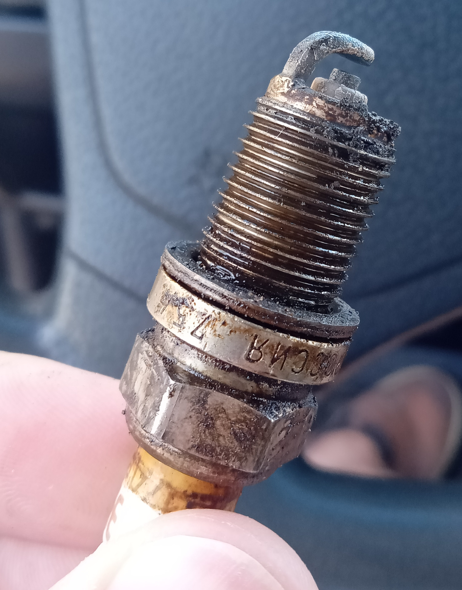

После сервиса уже мной были заменены свечи, старые конечно бы ещё походили, но проблемы с запуском ДВС чёта напрягали =) 1000 руб.
Поменял резину вкруг (r14 175/65) купил самое дешёвое, что нашёл через интернет (в Ленте 1400 руб. за балон) + переобувка 800 руб. = 6400 руб.
По итогу с учётом работ у перекупов (8000 руб.) на Гёшу уже спущенное 26000 рублей.
Пока радует, но вопрос конечных вложений будет уже в зиму, когда сам пересяду на отечественные 4wd, а подранка отдам на переварку (возможно покрашу поновой) и переборку ДВС.
Остались ещё не решённые вопросы в подкапотном, но будет это после.
