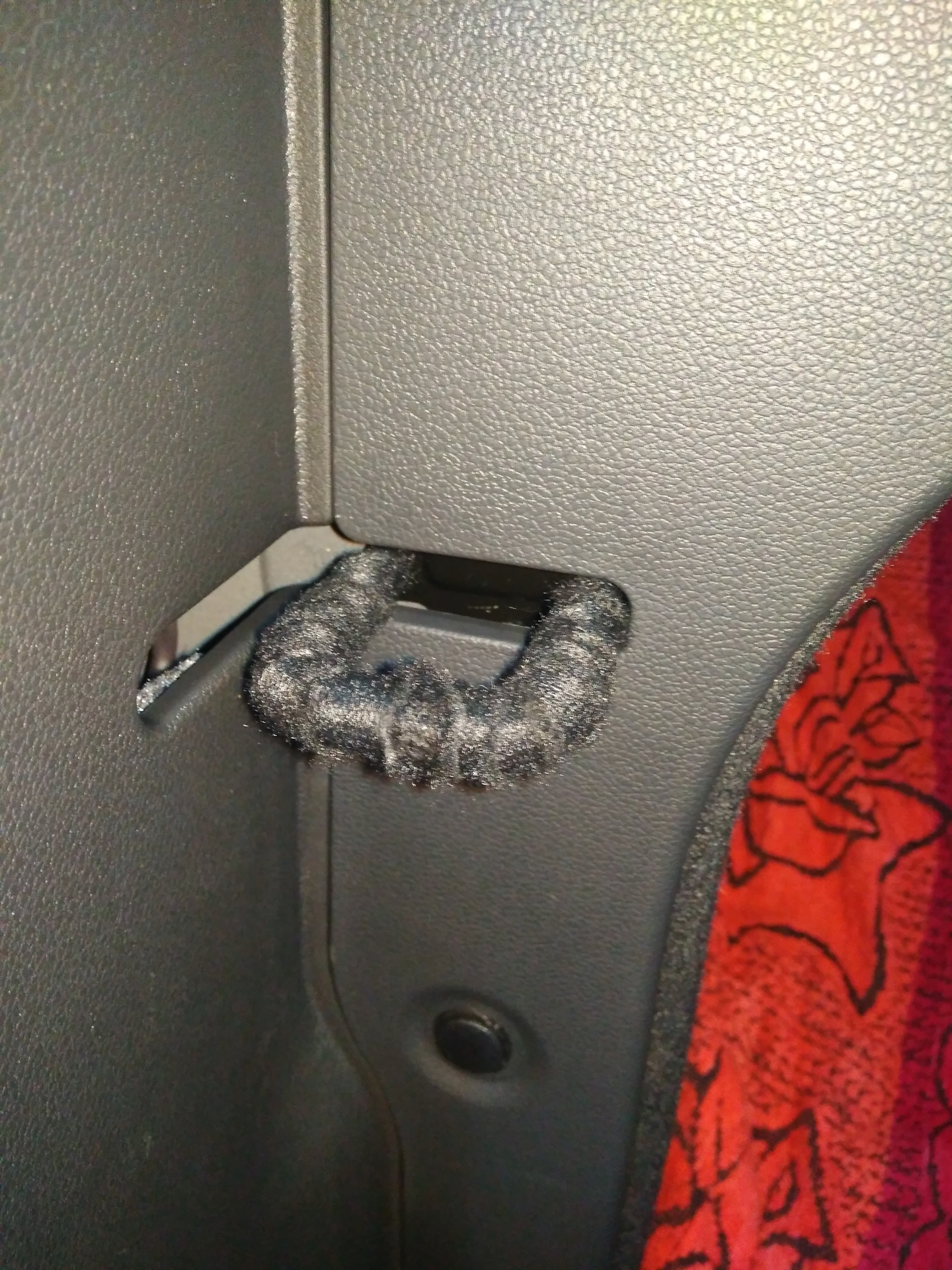

Добрался до устранения стука замка спинки заднего сиденья, звук напоминал что что то катается по багажнику. После появления стука решил ехать к ОД, но как то сложив спинку заметил что стук исчез. Так как звук был из-за спинок то ездил дальше думал что с этим сделать. На днях заехал в авто магазин попросил антискрип, предложили Маделин Н. Обмотал душку замка и наступила тишина. Спика открывается и закрывается после обмотки нормально.

Езжу уже две недели в тишине, не разу больше не проявлялся)
Приветствую! Ну что хочу сказать-рабочая тема! Обмотал петлю вчера маделином и сразу поехал на дачу. Звук исчез, испарился, пропал от слова совсем. Спасибо за этот пост! 🔥Сон наладится теперь 👍)))

Так же обмотано справа 👍

Напиши как сделаешь, ну можешь спинку откинуть если нет стука то точно можешь ехать в магазин, поможет
Да, так и есть. Оно. Этот звук, будто что то в багажнике перекатывается. С дачи сейчас ехал. Дорога там не очень. Одну часть спинки откинул. Звук пропал. Туда ехал-звук был. Заказал уже на озоне такой же антискрип Маделин. Вторая часть спинки вроде не стучит. Возможно потому, что там кресло детское прижимает. Но обмотаю тоже на всякий случай. Слушай, как ты вычислил, что это именно от туда исходит?
У меня только от одной стук от правой, но обматал обе. Да как то проехал с откинутой и понял что вроде не что то, звука стука нет и стал пробовать и так и так ездить для того что б убедится.
