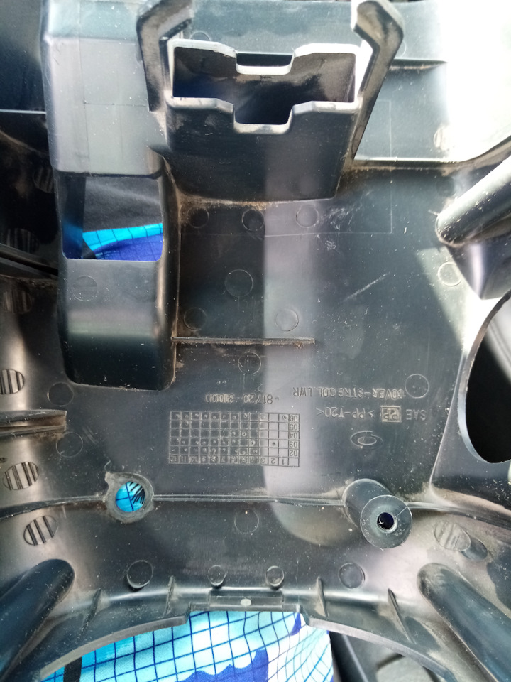

Ребят, подскажите пожалуйста. Почему руль шкрябае о пластиковую накладку? Можно ли его как то выправить и где? Машина после ДТП в лоб. Других проблем после реставрации авто нет. Может умельцы на СТО что то не так поставили? Всем спасибо!

Может кожух не на месте стоит сними посмотри его может просто ниже его опустить
Снимал, вроде на месте, но ещё разок проверю.
Так то вон какое растояние
Да вот сейчас разобрал, умельцы сломали направляющие и крепление одного болта, получается на и ко ок сидит кожух

Печально (
Буду чёт думать или с разборки покупать
Бери с разбора, придумать туда нечего. От N16 только не бери, там переключатели другие.
Так и сделаю
