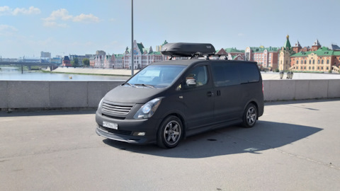

Всем привет. После покраски фар и птф www.drive2.ru/l/561819381663794361 я содрал защитную пленку с них и встал вопрос о прозрачной брони. Позвонил знакомому instagram.com/segavinyl?igshid=1fmwwrpaf2ujv он предложил полиуретановую пленку spectroll. Приехал к нему, работа заняла минут 20-25 не больше. Результат превзошел все мои ожидания. Стекла фар стали еще сильнее блестеть. Я доволен.

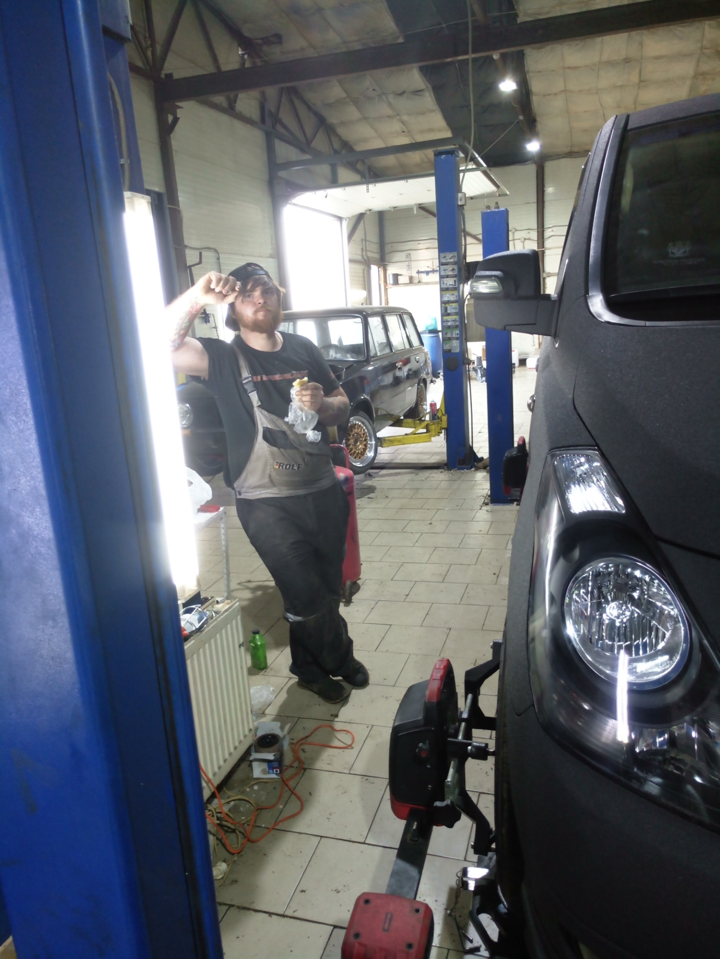

После этого по дороге домой заехал на сход развал к другу Вите fox666 в автосервис. Чуть поправили левую сторону. А в целом все было хорошо.

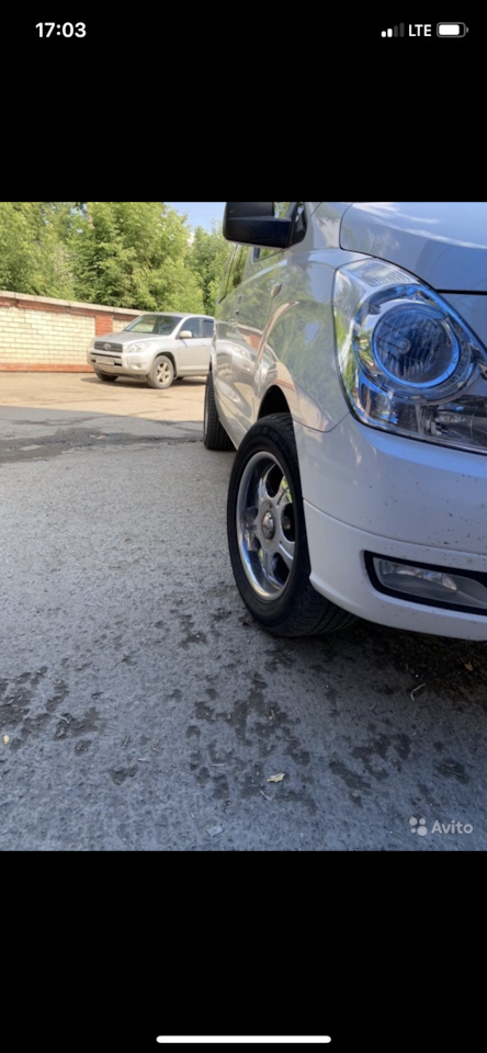

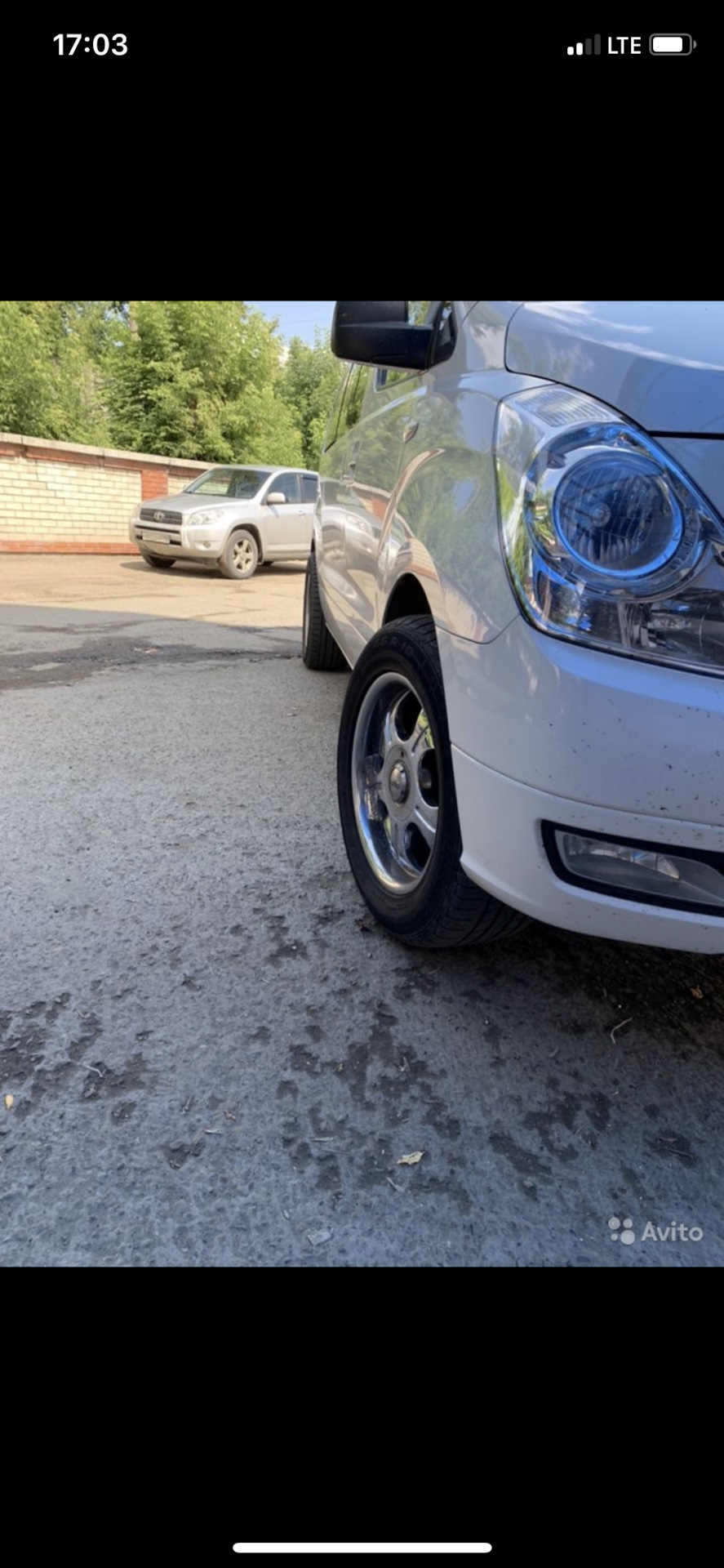

Всем здравствуйте. Сегодня тоже на развал заезжал . Ситуация следующая . Машина из начально ела перед из Нутри . Правым колесом преложился в бордюр перестало резину жрать )))) на стенд заехал правое в норме левое завалено . Разобрали два нижних болта открутили которые стойку держат верхний болт обточили сделали короче как развальный ! Теперь вроде в норме ! Вот такая болячка у наших бусов .
Машина Хундай гранд 2015 4/4 250 тыс пробег . Удачи всем .
Ну да, это проблема, приходиться выкручиваться, стачивания болтом
И вообще, тачка смотрится акуитительно😎
Спасибо. )))
