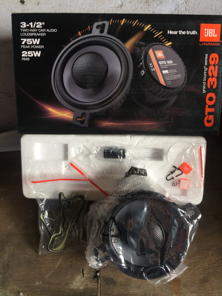

Подскажите пожалуйста кто сталкивался лично.
В конце месяца отпуск пара недель, хочу машиной заняться. В планы входит установка центрального верхнего динамика.
Есть пара вопросов:

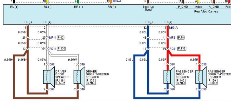

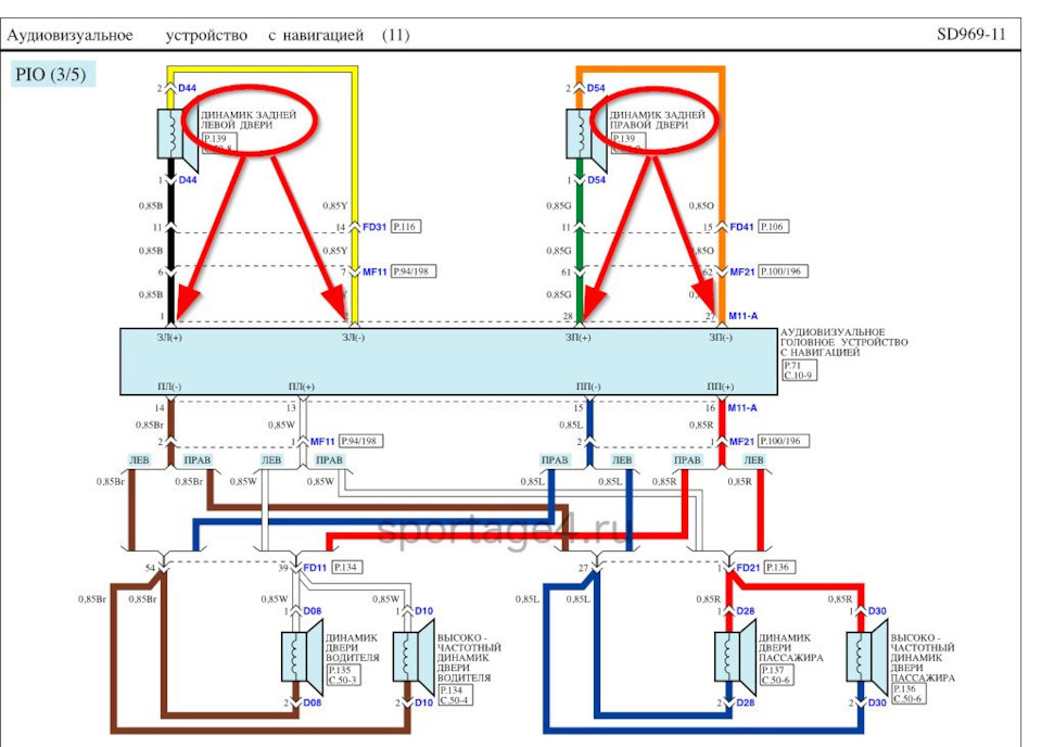

-Какие провода с задних динамиков ?
Буду цеплять к ним, так как остальная система через преобразователь берётся с передних .
— динамик 10 см подойдёт? По примеру AC JBL stage 402? У него посадочная 39 мм а диаметр 10 см.
Нашёл фото установки 3,5 дюйма но при этом видно что место вроде бы как есть ещё.
10 см никто не ставил?
Заранее благодарен!

3.5 динамики редкость, 10 см полно.
Вот и думаю влезет он туда или нет?
Не влезет, я попробовал. Не получилось. Я даже купил, динамики pioneer, пришлось вернуть.
Ок
Понял.
Спасибо.
Касаемо Баланса, у меня на всю систему( перед и зад) сигнал взят с передних колонок через преобразователь звука. Этот буду запитывать на задние. Руслан, не подскажешь на задние динамики какие провода идут?
цвета передних убери и поймешь какие задние

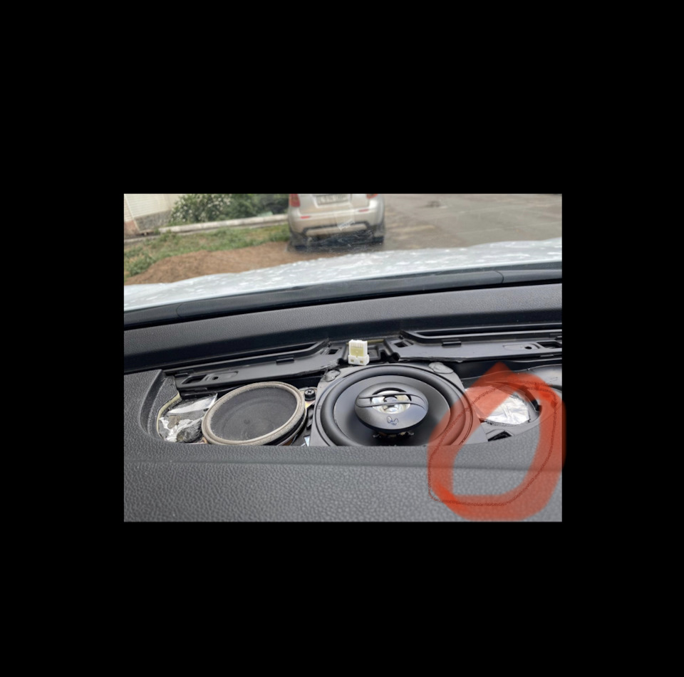

Плохо пробовал )) 10см влазит если немного с пластиком пошаманить, из минусов это одна клипса крепления, ее придётся убрать, цеплял + передний левый динамик, — правый передний брал, звучит отлично 😉 динамик на фото Infinity Alpha 4200
А если ухо крепления динамика пильнуть?
Это же лучше чем минус одна клипса?
Не, не получилось бы?
То есть по размеру он садится в то отверстие которое там есть?
Единственное, могут помешать крепления самого динамика?
Там понимаешь, сама клипса прям в левый нижний угол шла динамика, 10см перекрывают разъём для клипсы, но поверь, и без этой клипсы все вплотную встанет 🙃

Немного увеличить пришлось правый угол, берёшь полотно пилки по металлу, его пополам и вперёд подгонять ) как только увидел что динамик садится и проходит, его немного ту часть которая ближе к себе как бы под панель заводишь, а дальнюю часть на 2 самореза сажаешь и он там намертво сидит. Я для подстраховки немного вибро проклеил снизу под динамиком, и чуток шумоизоляции как паралон.

У меня есть кое что получше пилки по металлу;) Преобразователь из 12 вольт в 220 и дремель с насадками

Эта клипса которую ты отметил эта остаётся, а вот левее центральная уберётся
Не охото был ни чего ломать, все по штатному
Да оно понятно.
Но думаю возьму наверно JBL 10 см и на даче не спеша установлю( подточу, подпилю).

Установил себе такой
Давно? В БЖ нет записи.
Как звук?
Поставил в субботу, писать просто некогда

Остался один от комплекта( искал очень долго), может кому нужен
Цена вопроса?
1750₽
Подумаю.
Сейчас с человеком списываюсь на совместную закупку Урал AS-W87M SQ
Цена тоже 3500 за 2 штуки, но там динамик посерьёзнее и всего 3 дюйма
