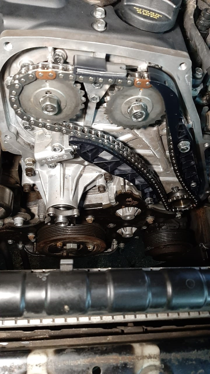

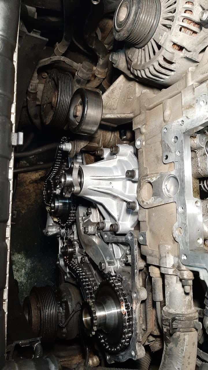

На фото видно, что гидронатяжитель, уже полностью вышел и не натягивал цепь должным образом. Отсюда и посторонний звук, ввиде шороха, в особенности на не прогретом ДВС.
В процессе замены гидрокомпенсаторов, были почищены посадочные места по форсунки, заменены медные шайбы, уплотнительные резиновые кольца и прокладка под клапанной крышкой, а так же было принято решение перейти на моторное масло Ликви Моли 5W-40 Молиген. Посмотрим в процессе эксплуатации, на сколько это было правильное решение, т.к. раннее пользовался только брендом ZIC X9.
Так же был произведен замер компрессии, прибор показал в пределах 27 в четырех цилиндрах, думаю, что не плохой показатель для такого пробега. Вот принципе не большой обзор по замене ГРМ на D4CB.
