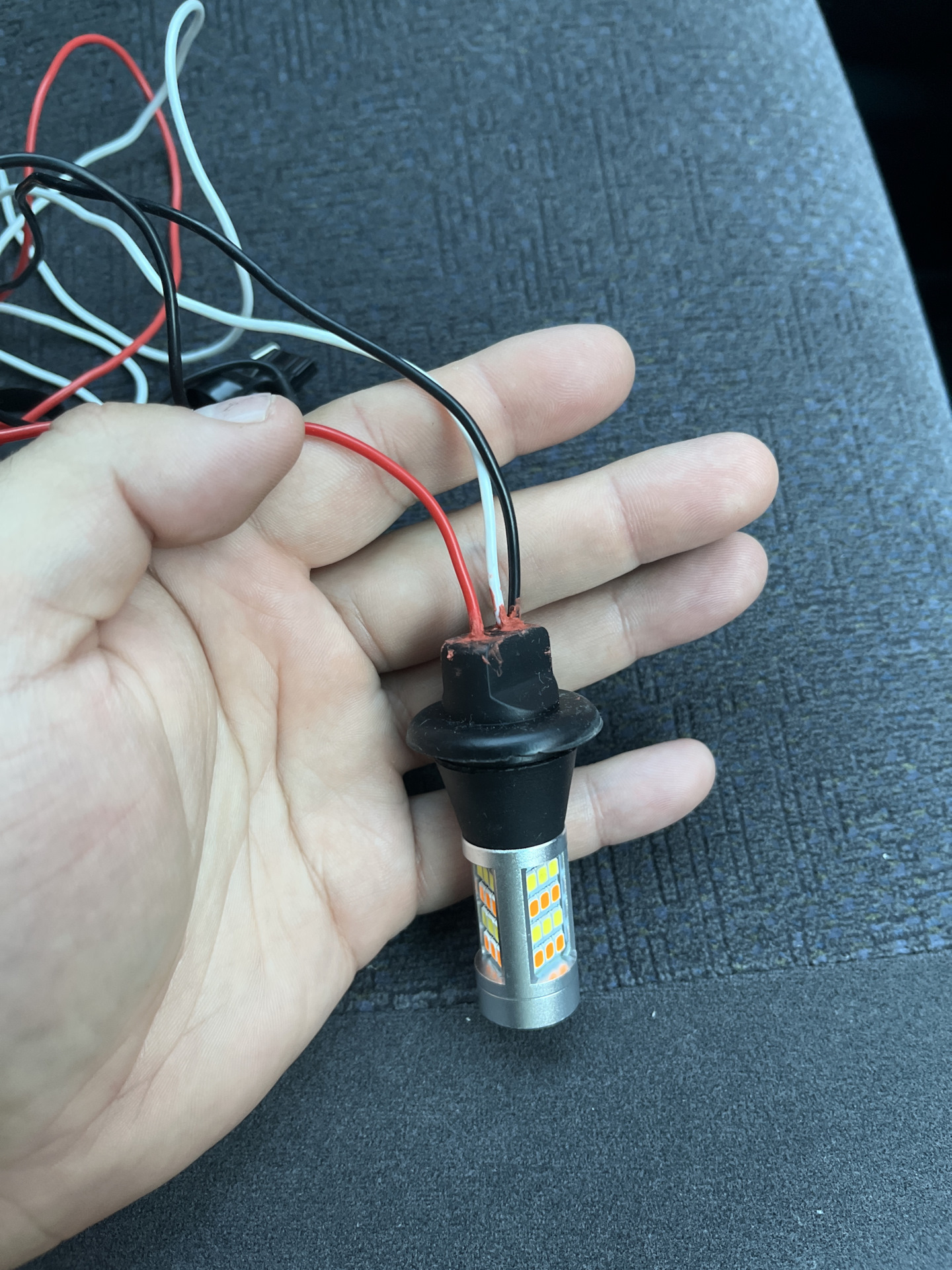

Спасибо автору. Я раньше не знал что на этом контроллере плюс постоянный. ГРЁБАННЫЕ КИТАЙЦЫ этот надо было догадаться сделать плюс постоянным. Подключал ДХО в повороты и не мог понять что я делаю не так. ДХО постоянно горит. Хотя на столе всё подключил и проверил, всё работало. Убил полдня. Только после прочтения этой статьи стало ясно. У меня то минус и так общий.Придётся ещё реле колхозить
