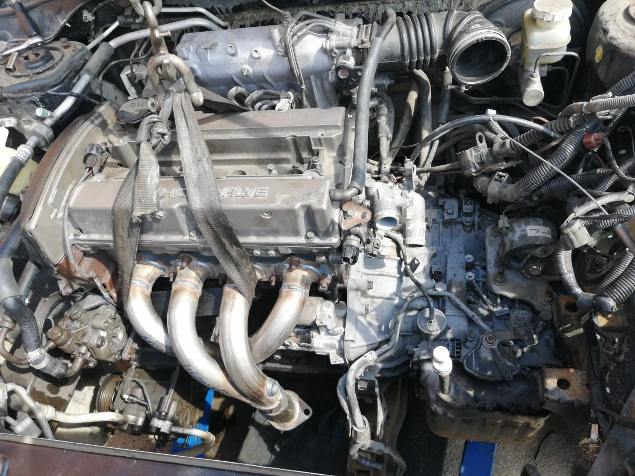

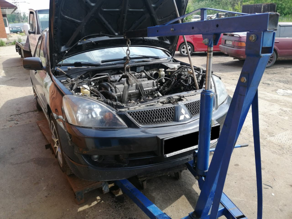

Так проходили крайние дни сборки автомобиля:

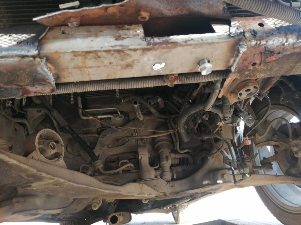

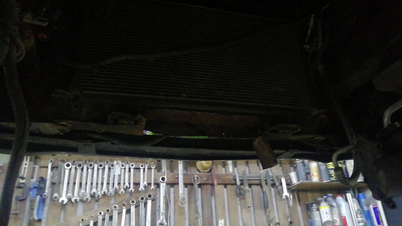

С первого взгляда на фото кажется, что планка приварена внахлест к низу телевизора, однако это не так — все сделано ровно и аккуратно.

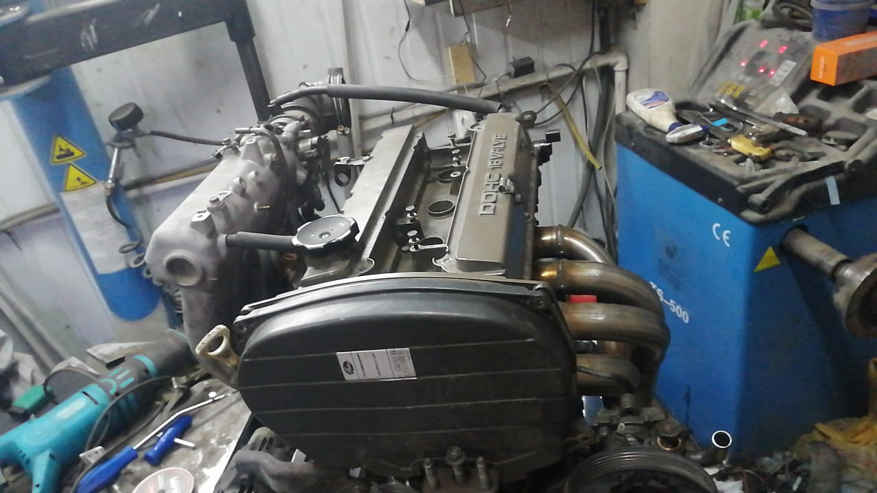

Хочу отметить, что нержавеющий паук Стингер встал идеально с прокладкой выпускного коллектора Victor Reinz без каких-либо доработок. Только теперь не прикрепишь родной термоэкран — да и в баню его)

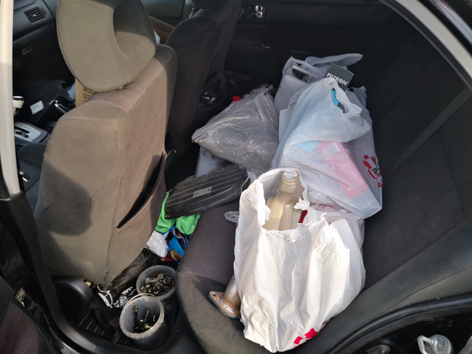

Итак, для капитального ремонта 4G63 были приобретены:

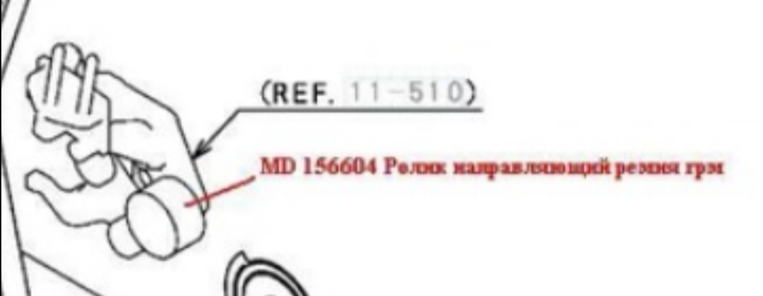

4) MD156604 — Ролик направляющий ремня ГРМ. Заметили, что не купили новый, когда уже почти собрали двигатель. Старый в достойном состоянии, поэтому оставили его.

По ощущениям, конечно же, небо и земля по сравнению с тем, что было. Масло теперь есть не будем, гидрокомпенсаторы не стучат, двигатель не дизелит. Когда собирали мотор, мастер сказал, что вовремя его отремонтировали — коленвал был изношен из-за масляного голодания так, что от него летела стружка, которую пришлось полдня вычищать при сборке.
